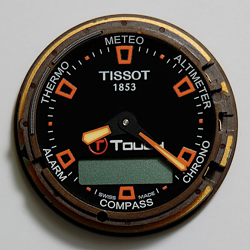

Sto se tiče načina funkcionisanja stakla osetljivog na dodir, nisam naišao na članak gde Tissot opisuje kako ta tehnologija radi, ali pretpostavljam da je metod detekcije dodira optički, pre nego mehanički ili piezoelektrični. Ako neko naleti ta članak koji to opisuje neka ga podeli sa nama jer bi to definitivno bilo zanimljivo pročitati.

Ne znam da li ove dve slike mogu da pomognu.
Prilog 1206Prilog 1207

Ja verujem da je u pitanju kapacitivni metod, nesto slicno kao kod mobilnih telefona ili touch pada na svim današnjim laptopovima. Znam kada se t-touch pojavio Bil Gejts ga je među prvima kupio. Kada prislonite prst na staklo, kapacitivno osetljiva polja sa unutrašnje strane safira detektuju promenu kapaciteta istih, to detektuje ic sata i zna koju funkciju da aktivira. Interesantno je da ono čime dodirujete satklo mora biti provodnik, kao što je prst ili metalna olovka. Međutim ako dodirnete sa izolatorom, plastika ili guma, plastična hemijska recimo, ne bi trebalo da se desi ništa! Ako neko ima ovakav sat neka proba sa provodnikom i izolatorom pa nek javi.
