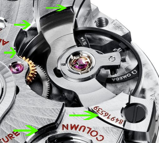

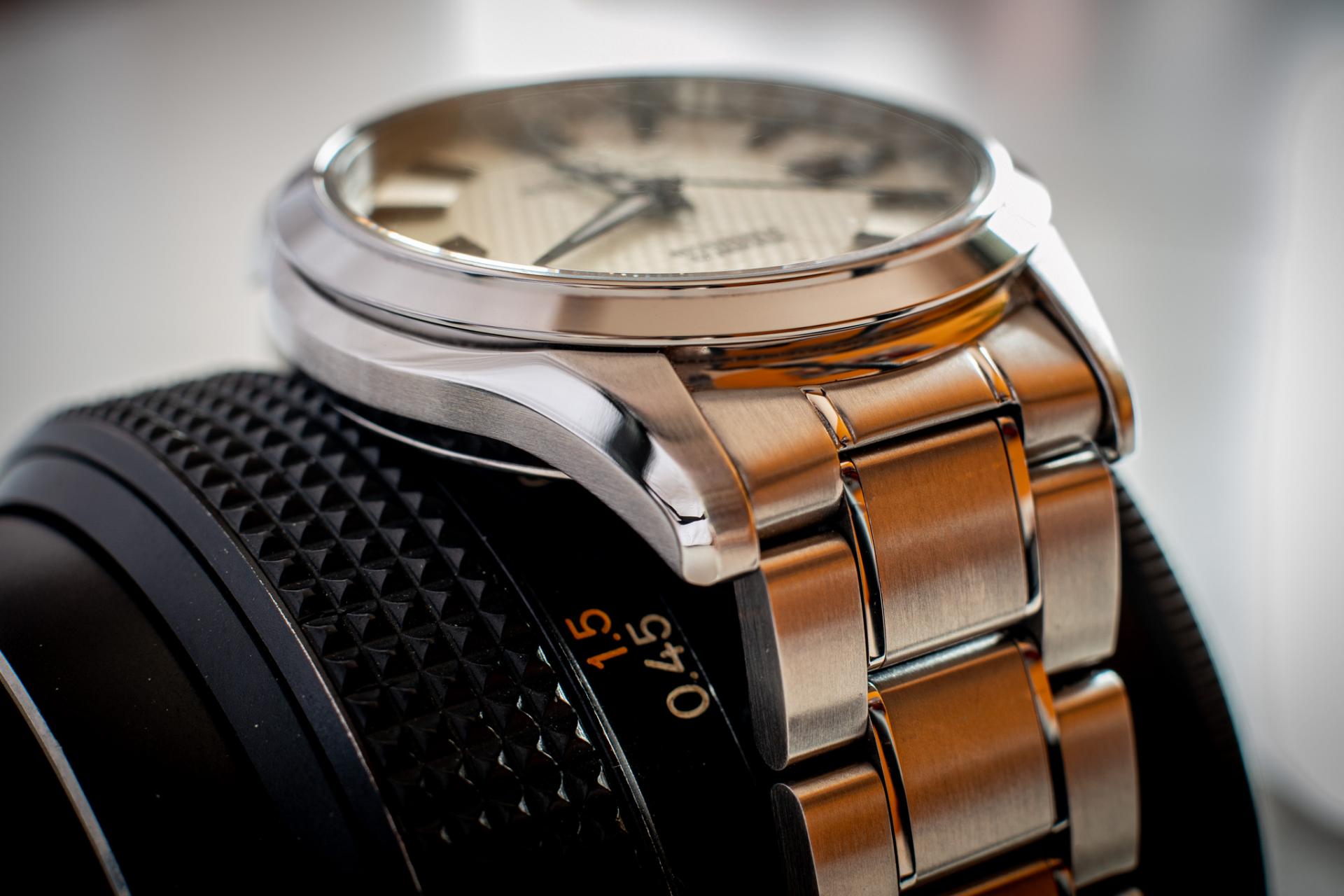

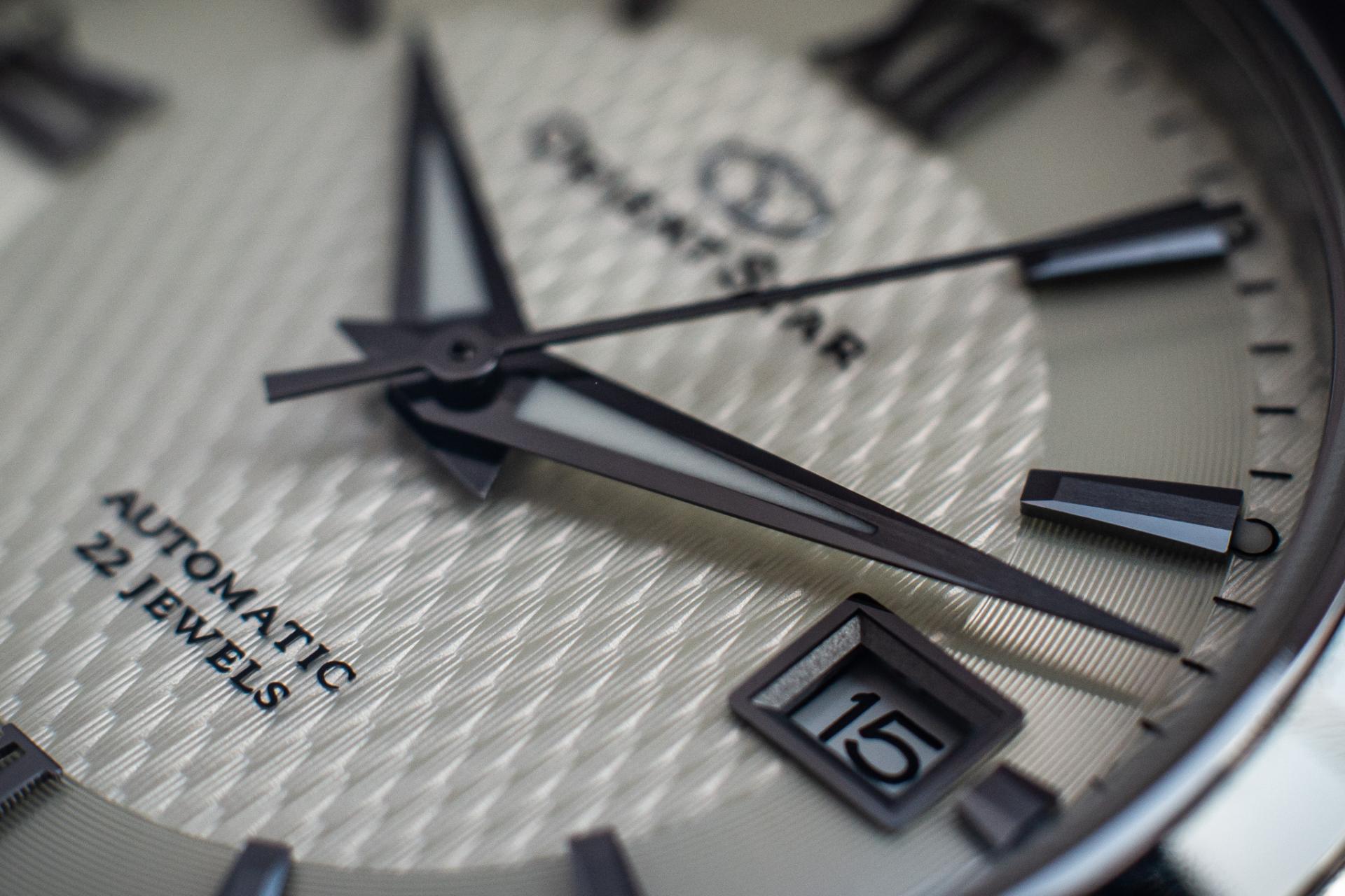

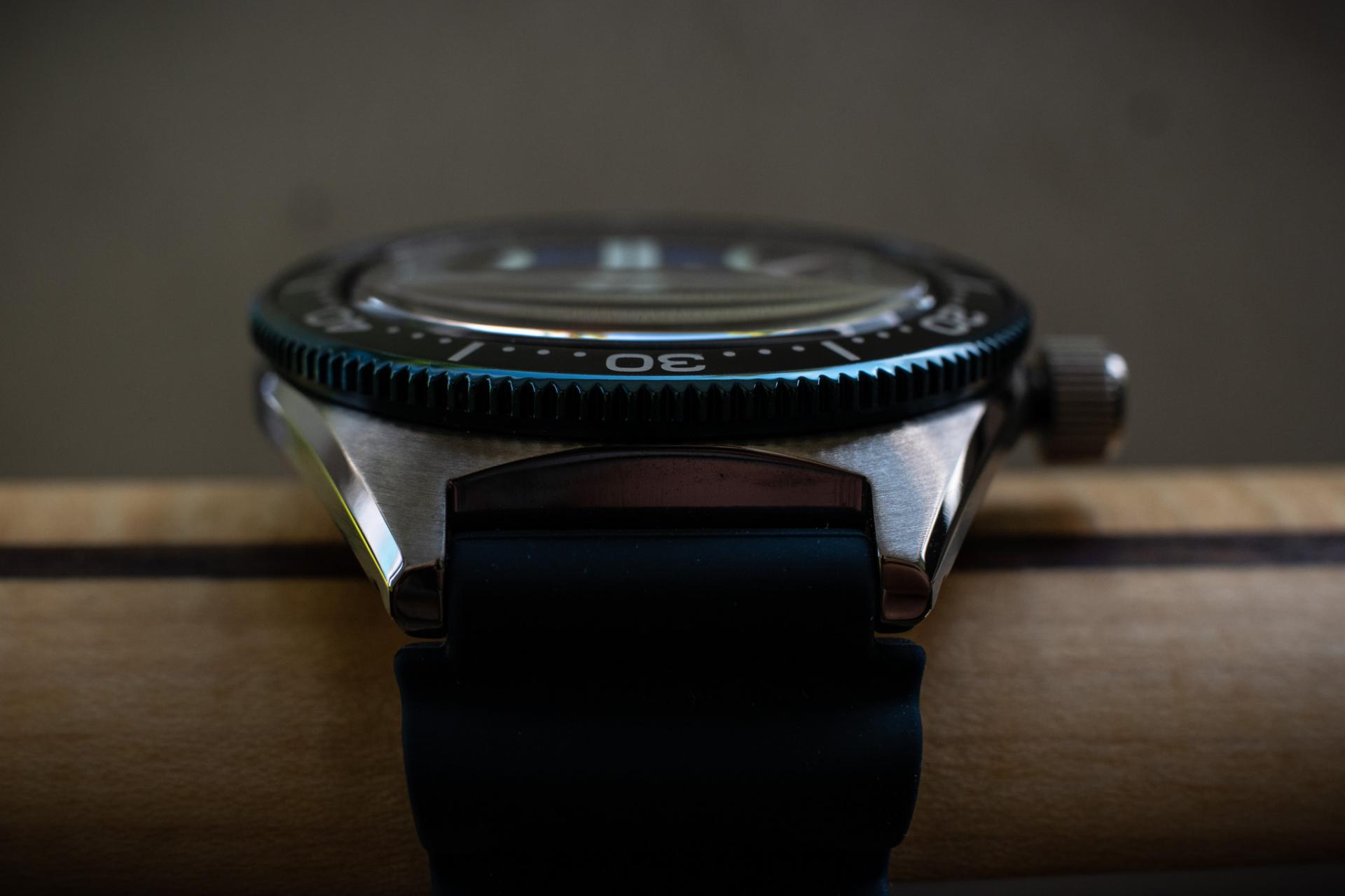

Kao sto rekose kolege, ni bruseno ni polirano samo po sebi nije nesto komplikovano, ali uraditi prelaze tako da su ostri i jasno definisani jeste teze. Pogotovo ako su brusene povrsine u drugacijim smerovima na razlicitim delovima. Ako poredim npr svoj Orient Star koji je u rangu oko 500 monetarnih jedinica i Seiko diver koji je nesto iznad i recimo Omega Aqua terra ili Grand Seiko, vide se razlike. Orient je oookej (vidi ispod), potrudili su se koliko toliko, ima puno prelaza i ivica da se svetlost odbija, nista nije uradjeno lose. Ali su svi prelazi na kucistu jasniji na Seiku. Takodje, na seiku je odozgo brusenje kruzno, a sa strane ravno, dok je na Orientu svuda ravno.
Na Omegi i GS je sve to bilo ostrije definisano.
Prilog 153473
Prilog 153474

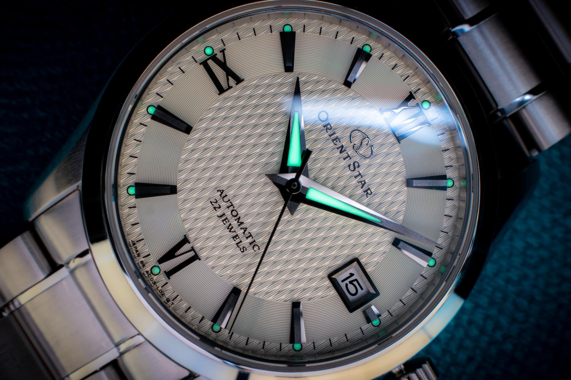

Dalje, detalji na kazaljkama i indeksima su cesto indikator kvaliteta obrade i koliko je truda ulozeno u izradu. Da li su ivice kazaljki savrseno obradjene ili grube? Koliko precizno je naliven lume u sredini kazaljki i indeksa? Kako su indeksi zavrseni, da li ima nesavrsenosti? Da li ima kombinovanih tehnika zavrsnice na indeksima i kazaljkima...To nekad moze da se vidi golim okom, ali nekad i ne moze. Bolje je pogledati lupom. Nekad detalje vidim tek kad uslikam macro pa uvelicam na monitoru. Tu je recimo Orient Star bolje uradjen od svih seika koje imam - kazaljke i indeksi imaju 3 povrsine koje su uradjene naizmenicno polirano-bruseno-polirano, ne vide se nesavrsenosti.
Prilog 153475

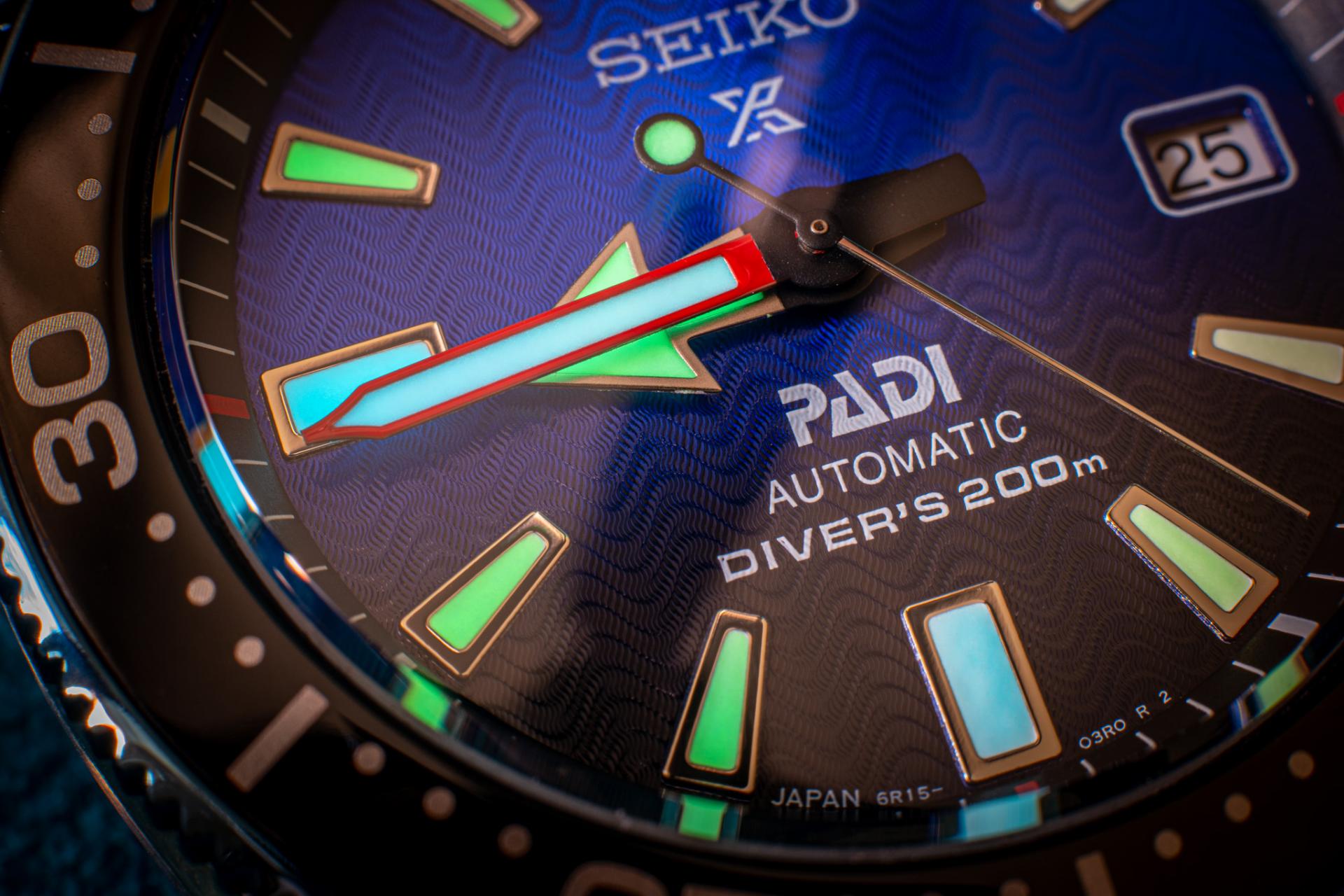

Seiko sa druge strane ne briljira nesto...ivice kazaljki nisu nista posebno, krzave na mestima, ova crvena minutara je delom prefarbana u crno ali je na nekim mestima probila crvena ispod, ovaj "lolipop" na sekundari nije bas "cist" po ivicama. Nista od ovoga se ne vidi golim okom ali na macro se primeti razlika.
Prilog 153477

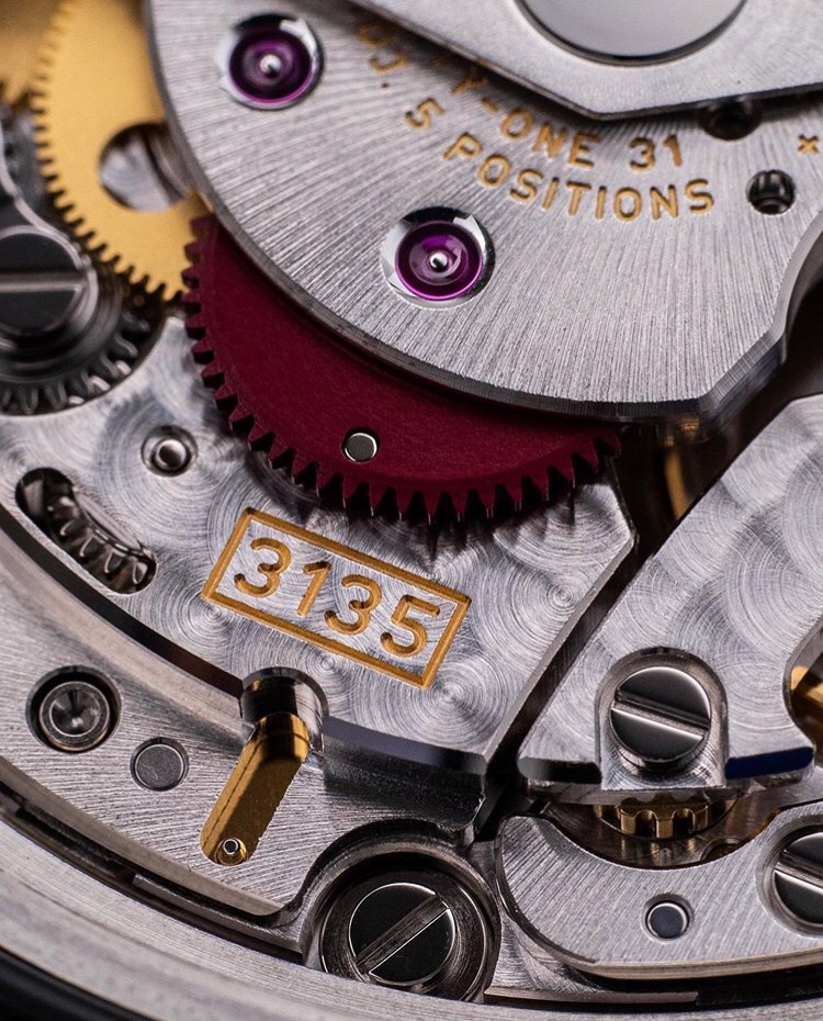

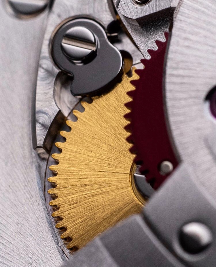

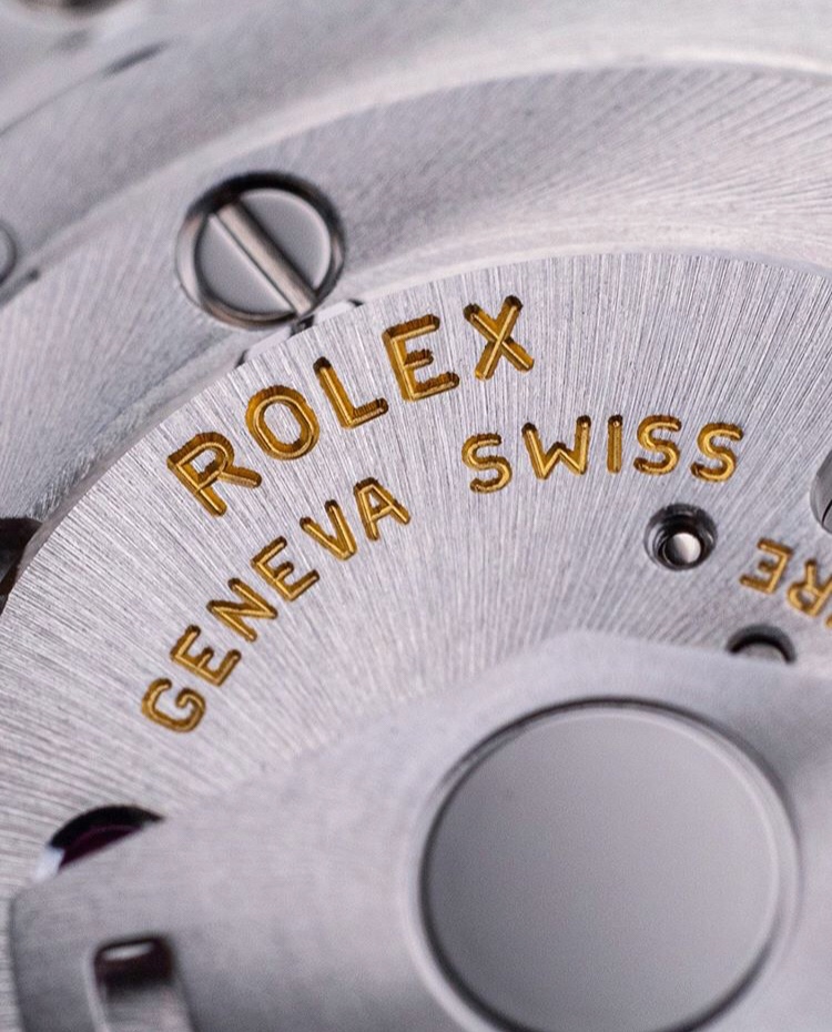

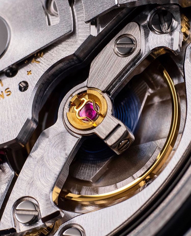

Danas se već u entry razredu High End satova mogu naći vrhunsko finiširani mehanizmi putem mašinske izrade. Daleko najviše na tom polju nudi Rolex, koji sa svojim osnovnim kalibrima 3130 ili 3135 već za 5,4 hiljade EURA nudi sve lepote takvog načina finiširanja.
Ove možemo videti sve - angliranje, black polishing, circular graining, colimaconnage....
Prilog 153480
Prilog 153481
Prilog 153482
Prilog 153483
Prilog 153484

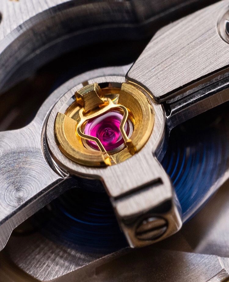

Čak i Omegin Co-Axial nudi mašinski beveling (angliranje) a on se može naći i na Zenithovom El Primeru, dok je Perlage kao i Rodijum prevlačenje prisutan u entry Swiss razedu, kao što je Hamiltonov H30.
Prilog 153485
