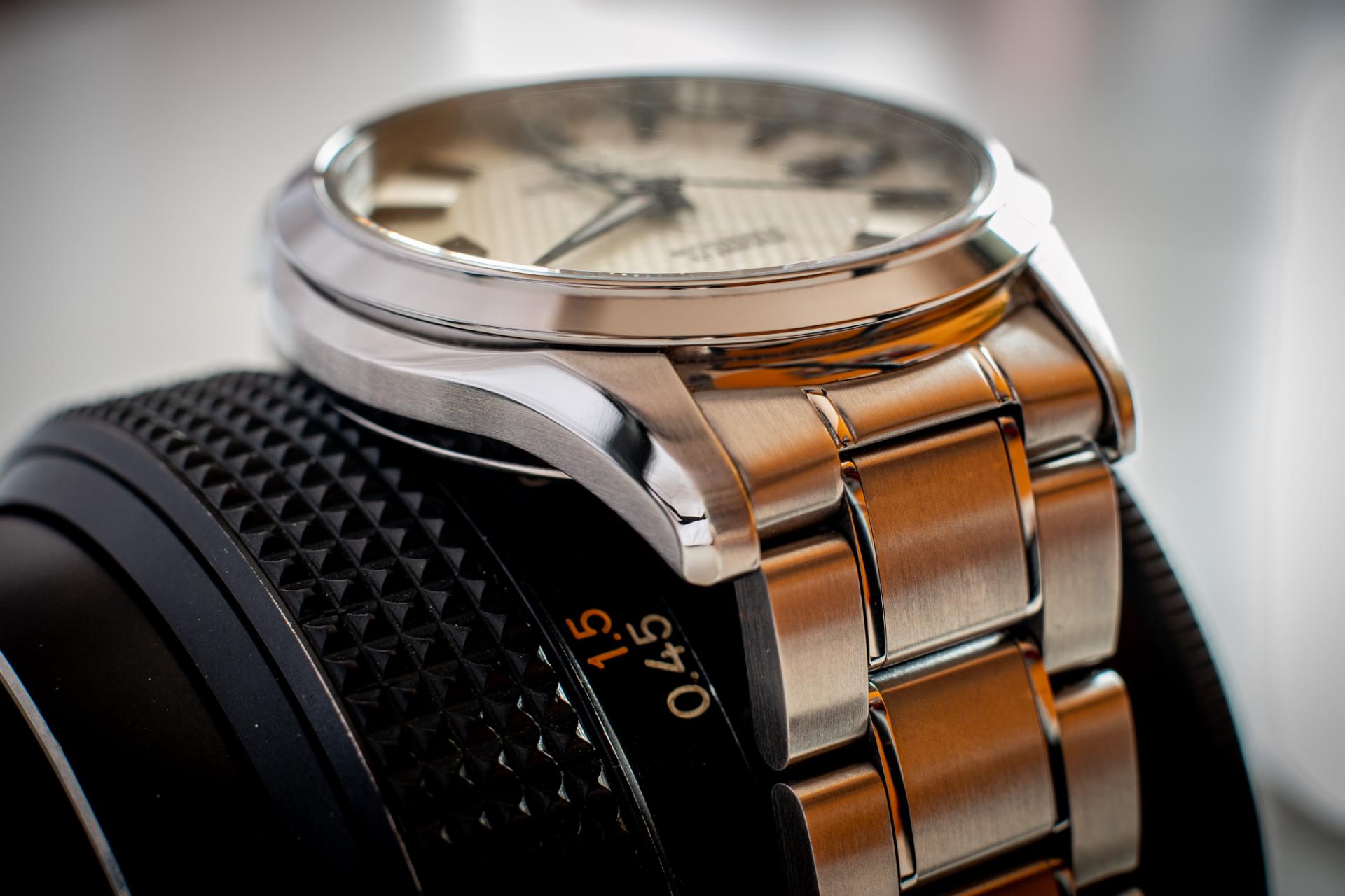

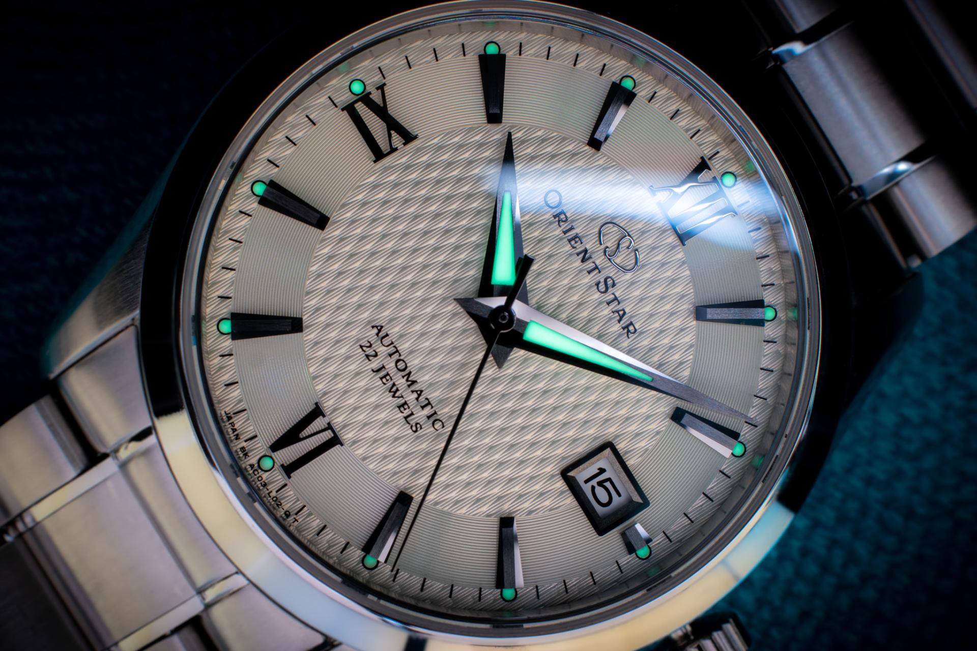

    Kao sto rekose kolege, ni bruseno ni polirano samo po sebi nije nesto komplikovano, ali uraditi prelaze tako da su ostri i jasno definisani jeste teze. Pogotovo ako su brusene povrsine u drugacijim smerovima na razlicitim delovima. Ako poredim npr svoj Orient Star koji je u rangu oko 500 monetarnih jedinica i Seiko diver koji je nesto iznad i recimo Omega Aqua terra ili Grand Seiko, vide se razlike. Orient je oookej (vidi ispod), potrudili su se koliko toliko, ima puno prelaza i ivica da se svetlost odbija, nista nije uradjeno lose. Ali su svi prelazi na kucistu jasniji na Seiku. Takodje, na seiku je odozgo brusenje kruzno, a sa strane ravno, dok je na Orientu svuda ravno.
    Na Omegi i GS je sve to bilo ostrije definisano.

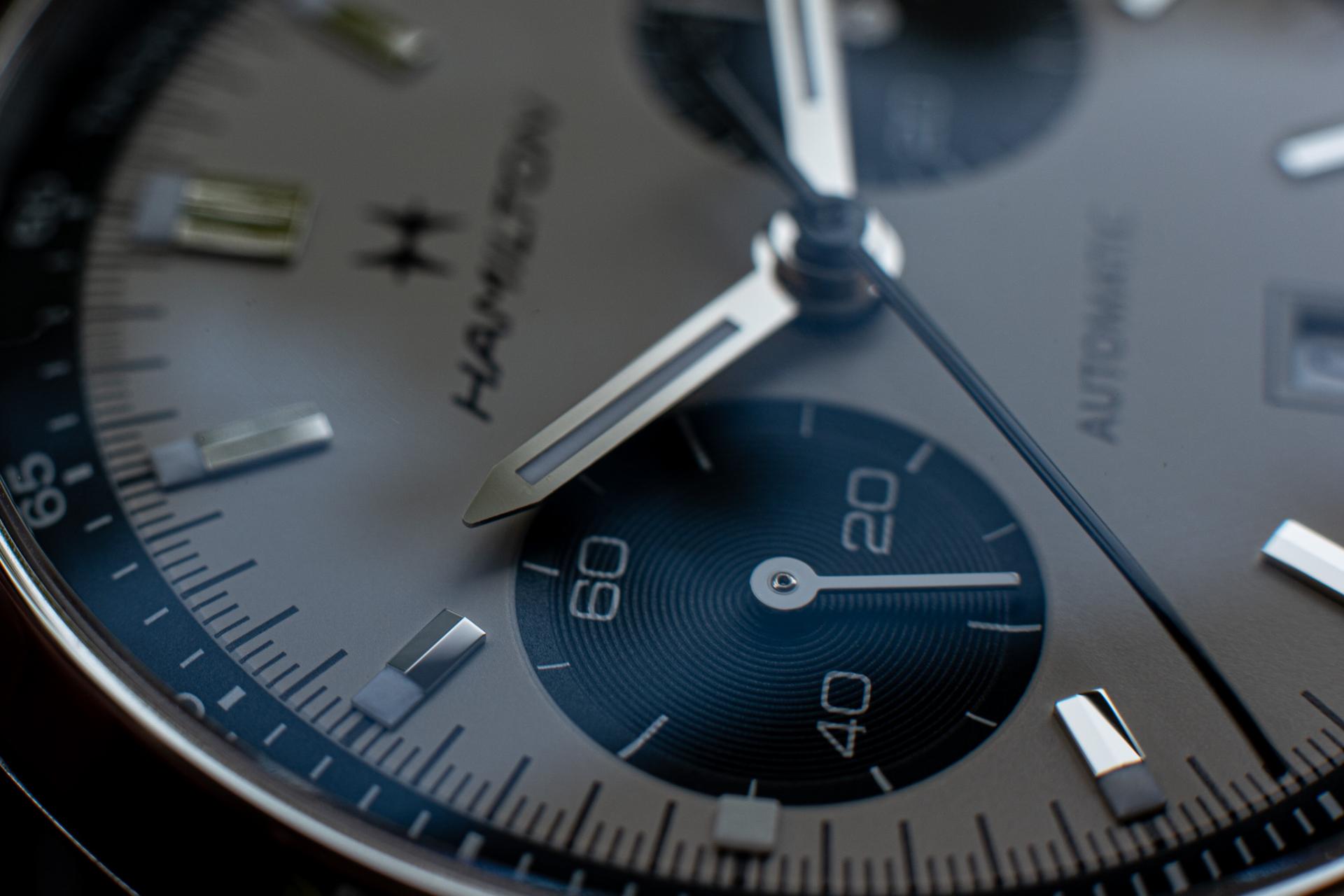

    Dalje, detalji na kazaljkama i indeksima su cesto indikator kvaliteta obrade i koliko je truda ulozeno u izradu. Da li su ivice kazaljki savrseno obradjene ili grube? Koliko precizno je naliven lume u sredini kazaljki i indeksa? Kako su indeksi zavrseni, da li ima nesavrsenosti? Da li ima kombinovanih tehnika zavrsnice na indeksima i kazaljkima...To nekad moze da se vidi golim okom, ali nekad i ne moze. Bolje je pogledati lupom. Nekad detalje vidim tek kad uslikam macro pa uvelicam na monitoru. Tu je recimo Orient Star bolje uradjen od svih seika koje imam - kazaljke i indeksi imaju 3 povrsine koje su uradjene naizmenicno polirano-bruseno-polirano, ne vide se nesavrsenosti.
Ime:	SAM_5210.jpg
Viđeno:	496
Veličina:	303,5 KB
Ime:	SAM_5192.jpg
Viđeno:	495
Veličina:	240,6 KB
    Kod hamiltona je podjednako precizno uradjeno, mada kod njega nigde nema brusenih povrsina ni na kucistu ni na satu, kontam da se brusenje i ne uklapa nesto posebno u taj dizajn.

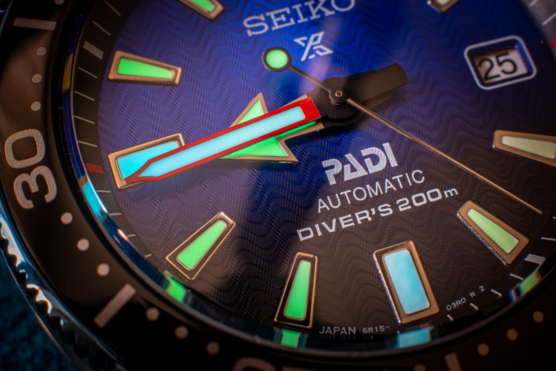

    Seiko sa druge strane ne briljira nesto...ivice kazaljki nisu nista posebno, krzave na mestima, ova crvena minutara je delom prefarbana u crno ali je na nekim mestima probila crvena ispod, ovaj "lolipop" na sekundari nije bas "cist" po ivicama. Nista od ovoga se ne vidi golim okom ali na macro se primeti razlika.
Ime:	SAM_5287.jpg
Viđeno:	498
Veličina:	242,0 KB

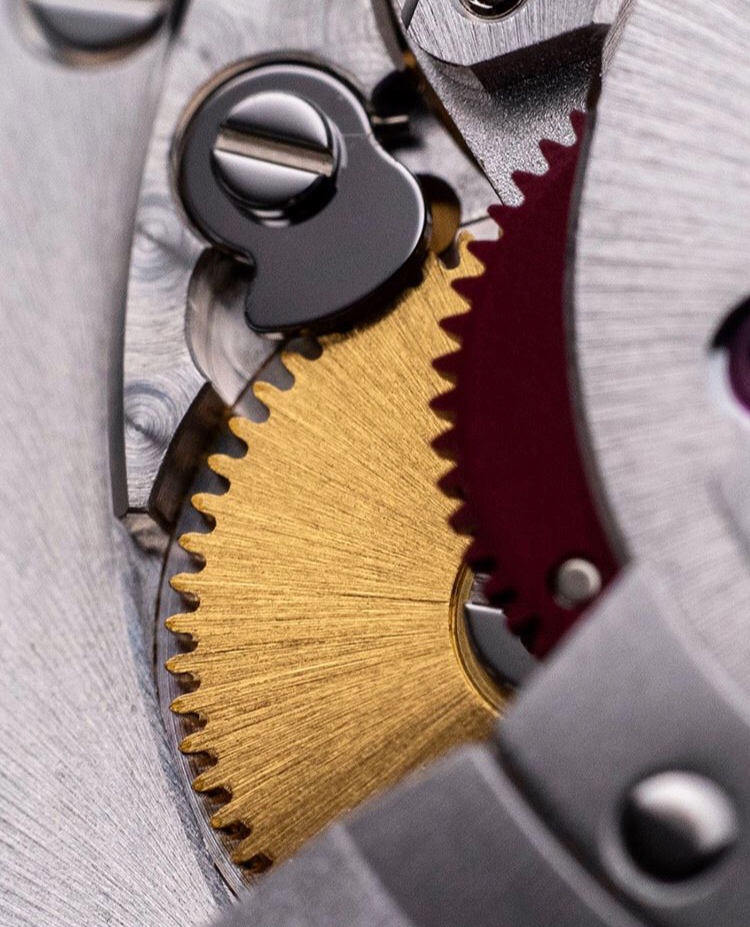

    Novice, vrlo je značajna činjenica, da je pojam Završna obrada sata u stvari potpuno generalizovan u poslednjih 20 godina. Jedina pravilna definicija tog izraza (Finish) je stepen obrade satnog mehanizma. Kada je krajem prošlog veka revival mehaničke grane horologije dobijao sve veći zamah, došlo je do značajnog tehnično-tehnološkog napretka u načinu i sastavu izrade komponenata mehanizama, pa je sušta veština ručnog dekoriranja mehanizma znatno izgubila na svojoj primarnoj ulozi - postizanje najvišeg stepena pouzdanosti rada tog najvažnijeg dela sata.
    Zbog toga se pojam završne obrade skoro neprimetno preselio i na vanjske delove sata, pre svega zahvaljujući manje stručnim akterima horološke javnosti, koji su se razvojem interneta sve više širili u vidu društvenih mreža preko raznih foruma, blogova i slično. Time je ovaj nekada specifičan pojam postao nepravedno potpuno generalizovan, ušao u najširi segment i postao svakodnevni pratioc horološke scene. Pošto je moja kolekcija sačinjena iz mehanizama, koji su u potpunosti industrijsko finiširani, pa time ne donose nikakvu posebnu draž i ja sam prilikom opisivanja mojih satova u neku ruku zloupotrebio pojam finiša i postavivši ispred njega atribut generalizacije.
    Ako te zanima nešto više o stvarnom finišu, nedavno smo nešto pisali na tu temu, a pre nego što postavim link samo jedno upozorenje - uvek je potrebno razlikovati između industrijskog finiširanja odnosno mašinske obrade komponenti i ručnog finiša, koji spada samo u domet najvišeg, Haute Horlogerie razreda ali i tu samo Top nivoa. Npr. u entry levelu Pateka, Vacherona, JLC, Blancpaina, pa čak i A. Lange & Sohne se može naći ogromno angliranih i vrhunsko poliranih površina mašinskim putem, tako da je uvek sa velikom dozom rezerve potrebno uzeti u obzir navedbe ovih aktera o ručnoj obradi njihovih satova, jer je to samo delimično istinito. Jedino njihovi najviši leveli donose potpuni ručni finiš. Osim toga, to je normalno. Danas mašina sa takozvanim Sparkle Wire Erosion načinom izrade (dorađivanje pod mlazovima visokog pritiska) omogućuje izradu komponente mehanizma sa dozvoljenim preciznosnim odstupanjem od 2 mikrona. Za usporedbu, prečnik krvne ćelije iznosi 5 mikrona. Ako ovome dodamo razne smese iz kojih su izrađene nemirnice, spirale, zaskočni mehanizmi, koje imaju potpuno antimagnetna svojstva, izuzetan napredak na području antišok sistema, onda za izradu vrhunskog mehanizma, više nije preko potrebno ručno angliranje, ručno mirror poliranje najvećih majstora ovih veština.

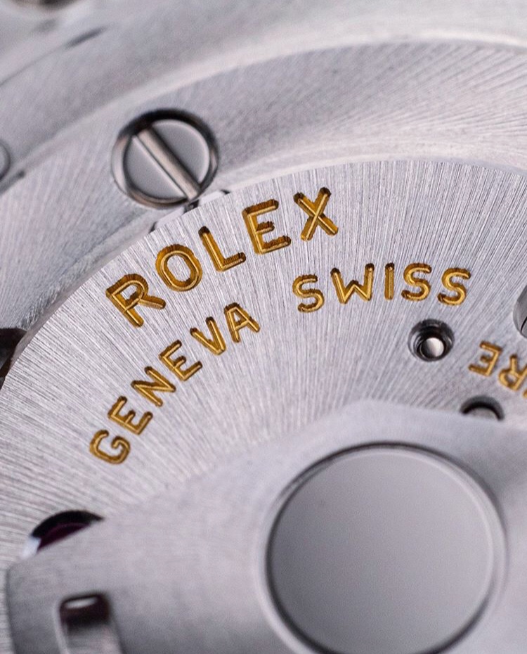

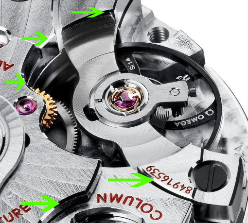

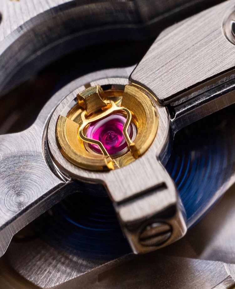

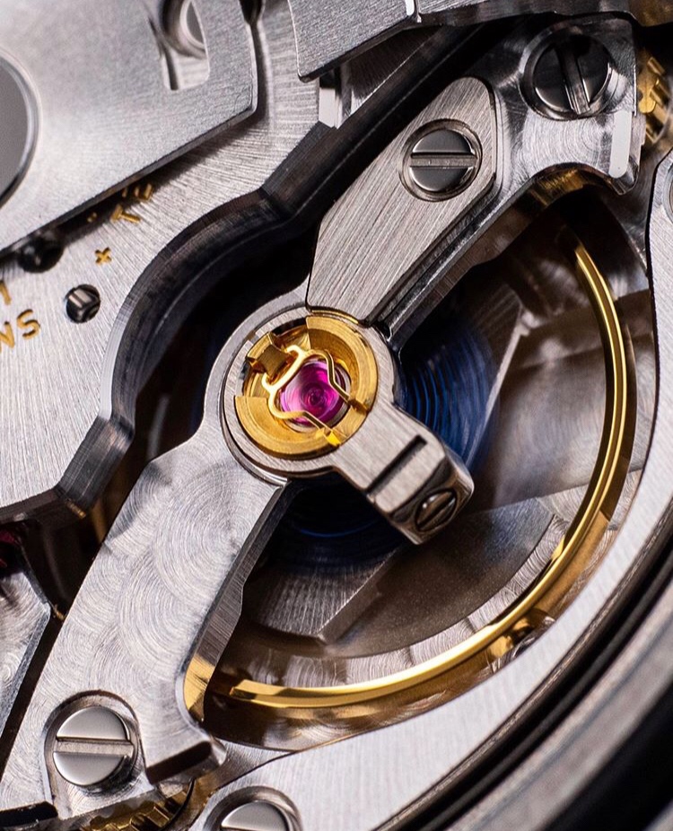

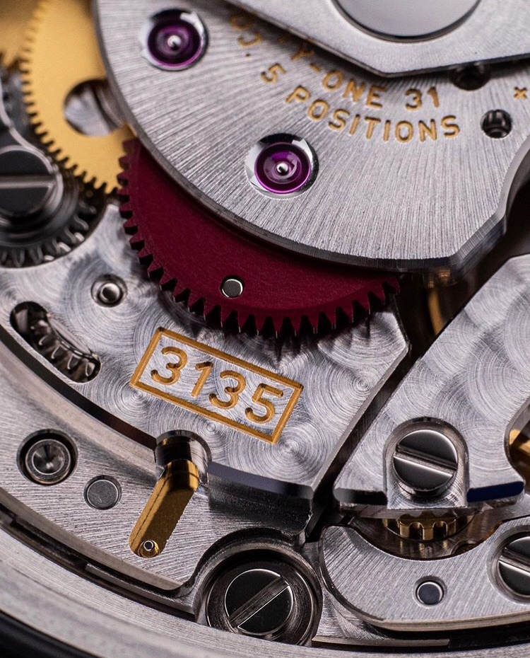

    Danas se već u entry razredu High End satova mogu naći vrhunsko finiširani mehanizmi putem mašinske izrade. Daleko najviše na tom polju nudi Rolex, koji sa svojim osnovnim kalibrima 3130 ili 3135 već za 5,4 hiljade EURA nudi sve lepote takvog načina finiširanja.
    Ove možemo videti sve - angliranje, black polishing, circular graining, colimaconnage....
    Naziv: mtc8yfy (1).jpg, pregleda: 453, veličina: 326,1 KB
    Naziv: WOD1H5a.jpg, pregleda: 606, veličina: 293,7 KB
    Naziv: IfUo1Pz.jpg, pregleda: 463, veličina: 225,7 KB
    Naziv: StZ1usK.jpg, pregleda: 416, veličina: 241,4 KB
    Naziv: mKzPYkF.jpg, pregleda: 415, veličina: 231,9 KB
    Čak i Omegin Co-Axial nudi mašinski beveling (angliranje) a on se može naći i na Zenithovom El Primeru, dok je Perlage kao i Rodijum prevlačenje prisutan u entry Swiss razedu, kao što je Hamiltonov H30.
