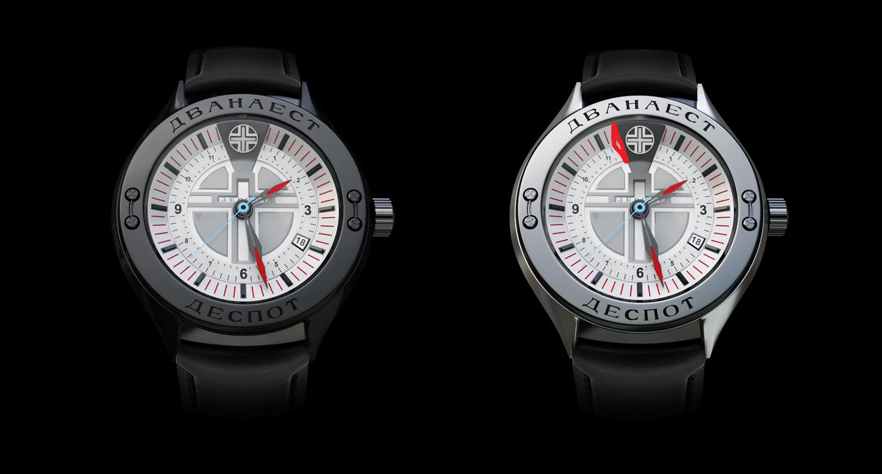

Sad gledam ovu poslednju verziju drugog modela. Čini mi se da će minutna da kači za ovaj deo na poziciji 12.
Vrlo moderan dizajn, iako ja nisam pristalica ovakvog dizajna, ovaj mi se izgled dopada.
Sve bolje i bolje! Drago mi je da si vratio stare kazaljke. I ja sam za to da se natpisi sa bazela skinu. Šta misliš o šrafićima na 12-4-8...pokriva ceo bazel i zatvara trougao.

Meni se svidja ona varijanta sata sa treće slike sa kožnim kaišem i belim ciferom :thumbsup: za koji za sada ne mogu da nađem zamerku niti da dam predlog za unapređenje.

Inace, na zakacenoj slici sam obelezio deo koji mislim da treba doraditi da minutna kazaljka ne bi kacila. Deluje da deo sa krsticem treba ili smanjiti na velicinu unutrasnjeg bezela ili ga prelomiti da prati konture cifera.
