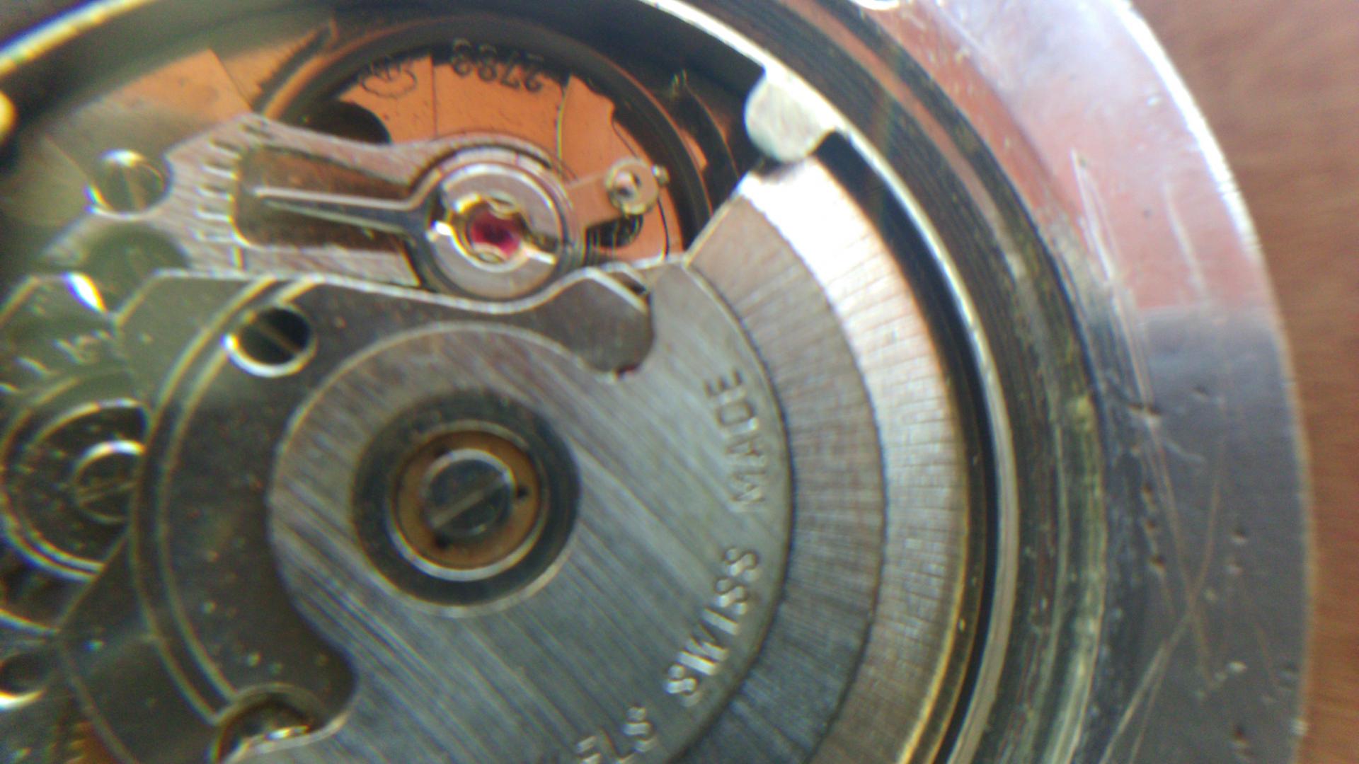

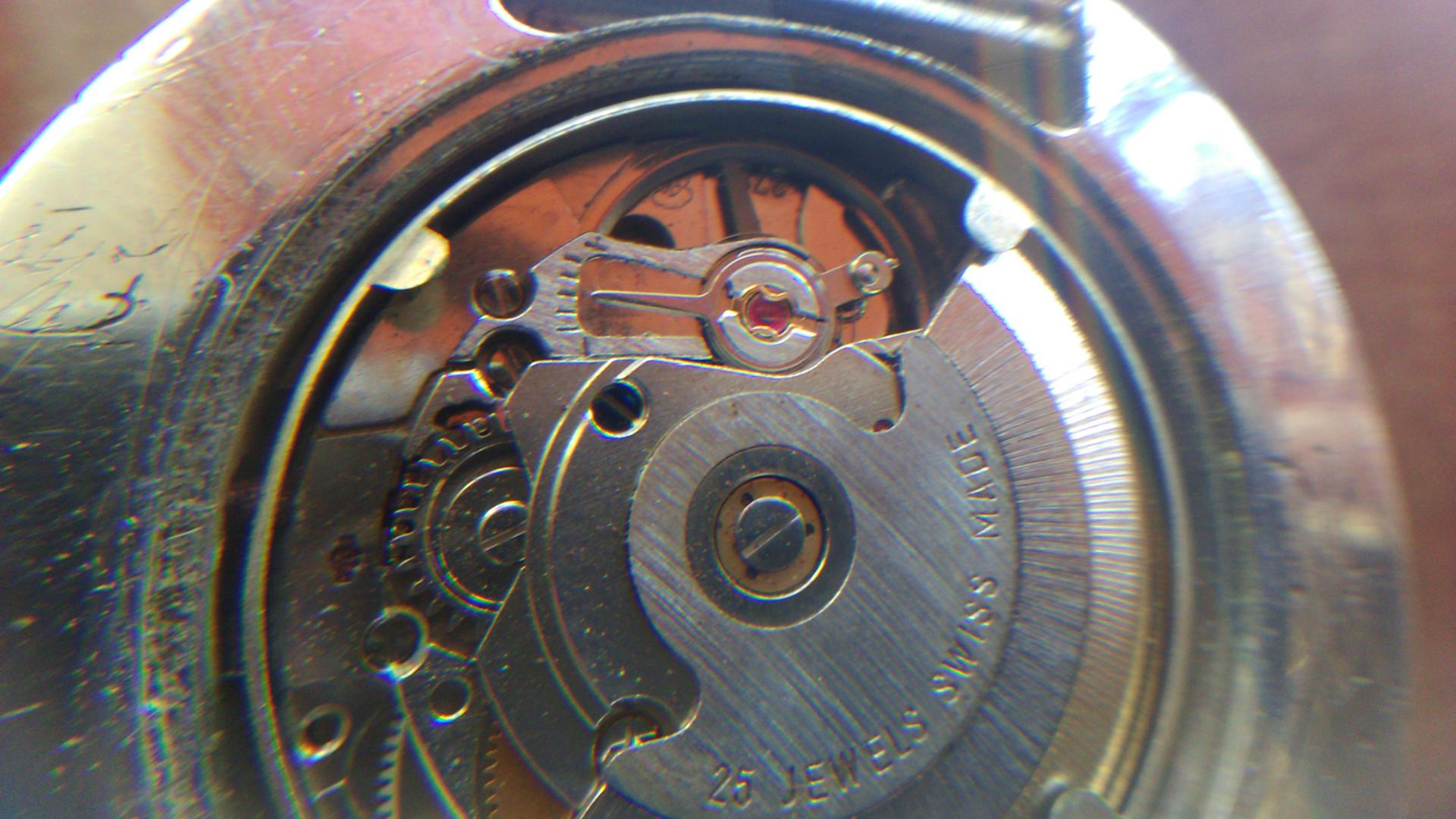

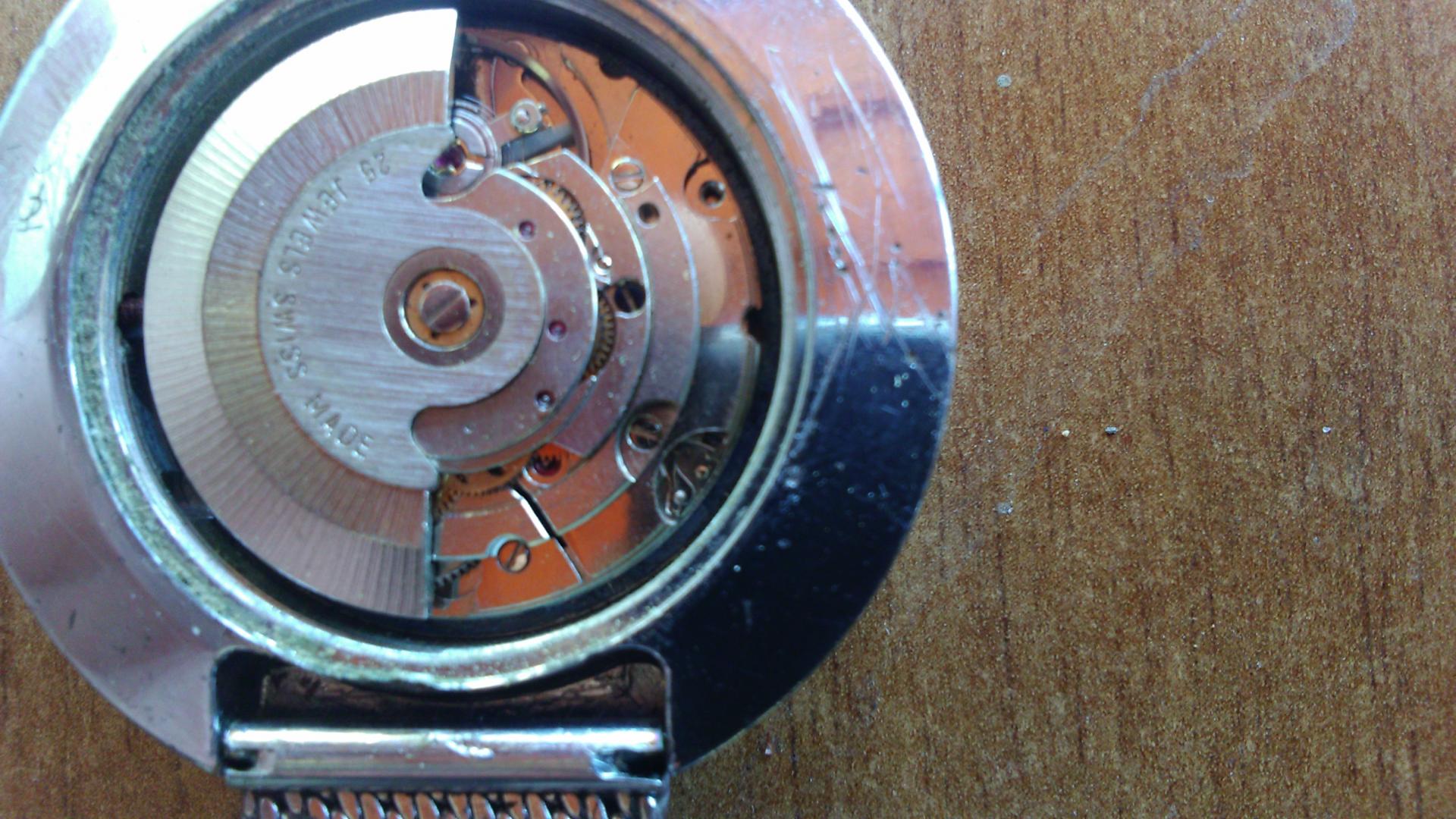

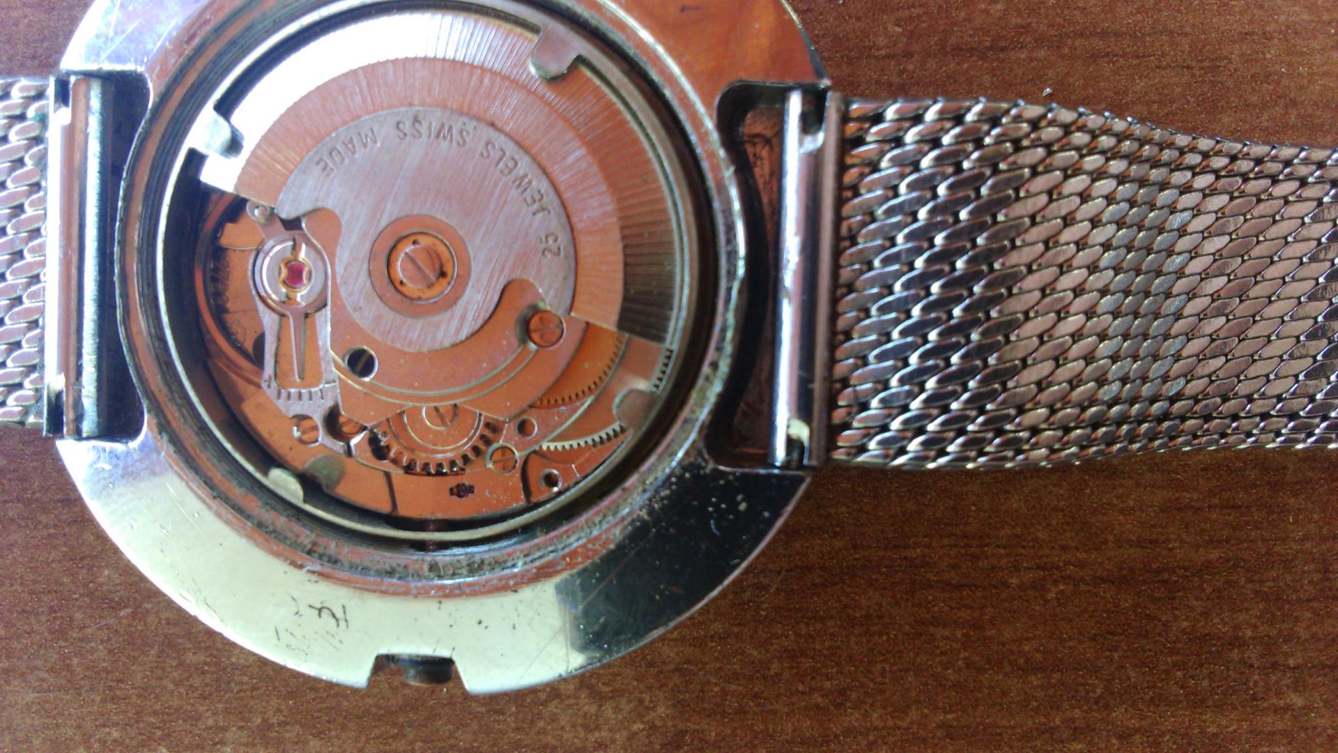

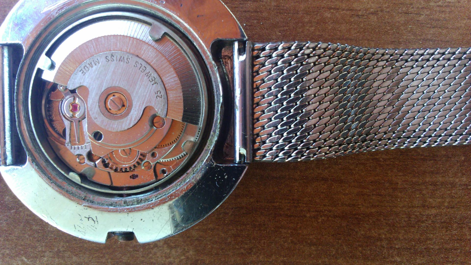

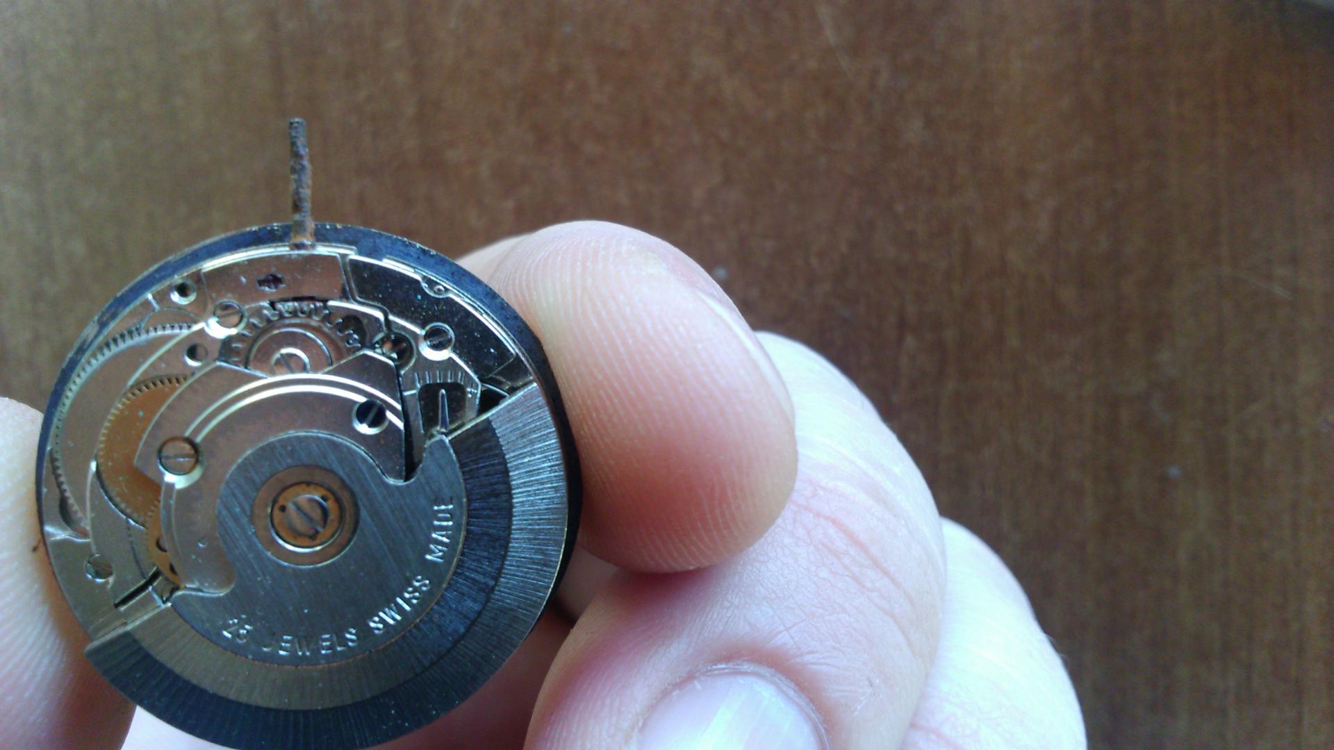

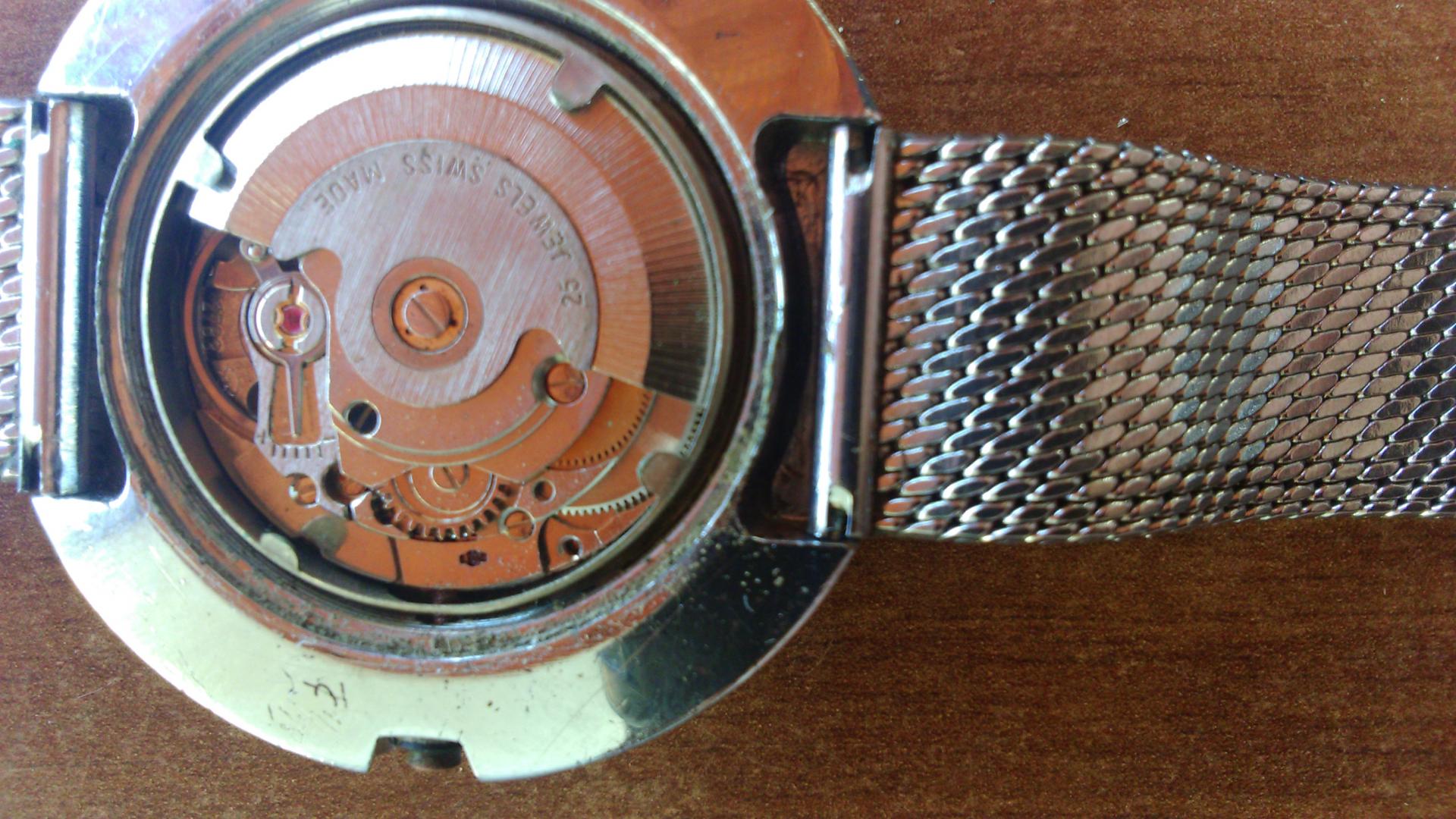

Aha! Sad je sve jasnije!
Eto, jedna fina ETA 2783... Mehanizam slican cuvnoj 2824 verziji, ali s manjim bph-om, a cini mi se i novijeg datuma. Sredina ili kraj sedamdesetih, nisam siguran, mozda ce Kruno bolje znati.
Vrijedi popraviti, zasto ne? A sto se krunice tice, to se lako nadje.

Zig, pecat ete i njen mehanizam 2783.....ako je u dobrom stanju, taj mehanizam nije los.....ali obavezno servisirati ako se bude sredjivao satic.....

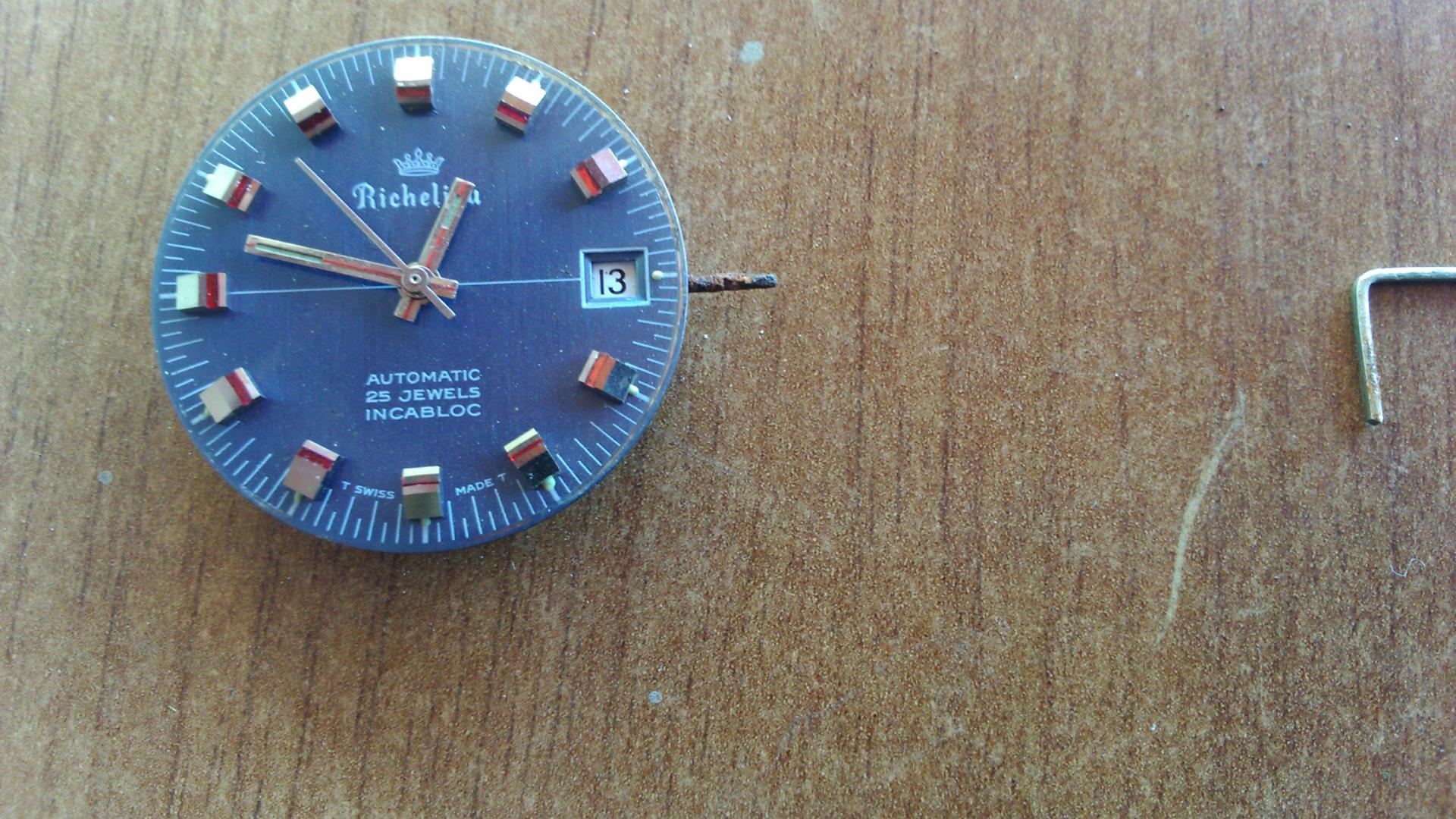

Na prosloj stranici smo ti ja I Mario napisali nesto o mehanizmu, a vidim fali ti krunica, a i kljuc izgleda sasvim unisten, te ce se cijeli taj dio morati mijenjati, ako vec budes popravljao sat.

neocekivano dobar mehanizam, lose kuciste, cifer u odlicnom stanju...kljuc mi deluje kao da je od drugog sata, a mozda i cifer sa mehanizmom, u svakom slucaju nedostaje ti i sasvim moguće i šraf koji drži mehanizam....onda ovaj sat i vredi neki novac, ne mnogo naravno, naprotiv ali dobro je sto nije neki navijac u njemu, pa jos no name, a ima i toga
