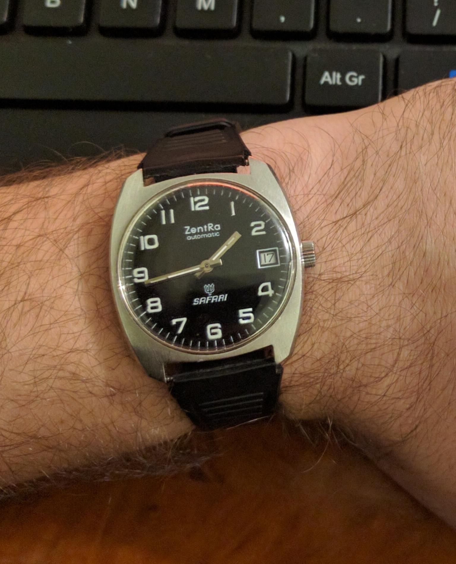

Pozdrav,
pazarih ovu matoru Zentru pre par dana,nekako se zalepih za dizajn brojcanika... Da li neko zna mozda kako se podesava datum na ovom mehanizmu? U pitanju je Puw 1561. Citao sam malo po raznim sajtovima i spominju neko pritiskanje krunice pri podesavanju sata ali koliko vidim to ne moze da se izvede.
Hvala unapred :)
Prilog 127820

Tacno je da taj mehanizam ima brzu promenu datuma pritiskom na krunicu. Postoje dve mogucnosti. Prva, da ti se pokvarila brza promena datuma sto znaci da datum mozes menjati samo okretanjem kazaljki.
Druga mogucnost, pomalo zvuci cudno i pretpostavljam da je malo verovatna. Naime, malo sam istrazivao i navodno postoje neka kucista u koja su ubaceni ti mehanizmi ali konstrukcija kucista ne dozvoljava brzu promenu datuma. Sta je tacno u pitanju , ne znam. Da ne bih prepricavao evo ga citat.
The date change mechanism at the bottom of the photo. The snake-like spring is slowly pre-tensioned, until it releases the date changer at midnight. The watch also has a quick-set date function which is activated by pushing the crown in. The odd thing is that Arowe made the case in a way that the quick-set date can’t be used, you can only pull the crown out to first position to set the time. An odd thing to do.

Hvala ti puno na odgovoru,
jeste u ceo od celika i u dosta dobrom stanju vizuelno s obzirom da je iz 80-tih.
sto se tice datuma imam neki osecaj da je u pitanju druga mogucnost posto sat uredno prebacuje datum svakih 24h i to momentalno ali izgleda da kuciste ne dozvoljava nikakvo dalje pritiskanje krunice.
Odnecu ga casovnicaru pa cemo videti.
Kolko bi izaslo(okvirno) redovno servisiranje za ovakvu baku? Ovo mi je prvi automatik pa nisam u toku. Zuri oko 5 minuta dnevno.
