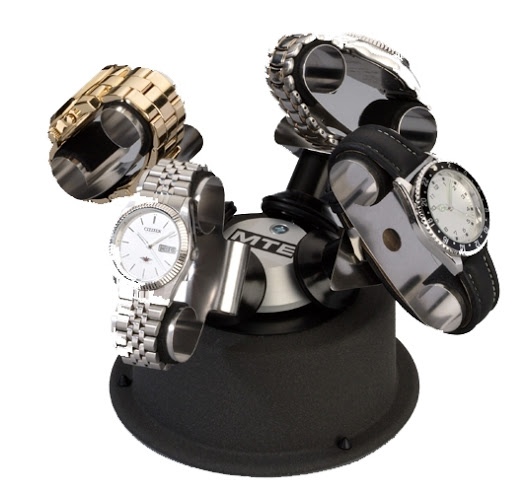

Meni su vizuelno najzanimljivi ovakvi navijaci. Gde se vidi ceo sat i gde ne postoji poklopac kutije da ih štiti od prašine. Cesto ih ima po casovnicarskim radnjama.
Prilog 96846
Re: Da li vam je navijač za satove zaista potreban?
veberz, bas dobar link
Shmizlo, i meni su oni super, ali se malo teze pronalaze
