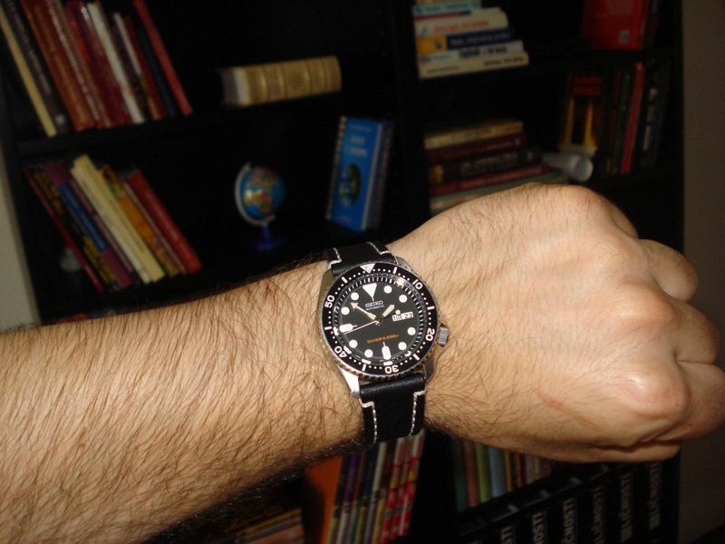

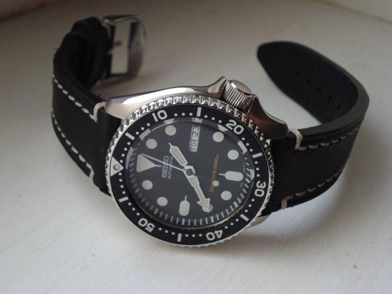

Zaboravio sam da napisem da sam resio pomenuti problem pre 2-3 nedelje....Chapter ring ne samo sto nije bio centriran vec je imao i "lufta" (nije bio pricvrscen) jedno par milimetara pa se pomerao levo-desno, to smo otkrili sasvim slucajno kada se sat blago udari u kuciste chapter ring se pomerai za jedno milimetar-dva levo ili desno...verovatno da je problem u chapter ring-u koji nije standardnih dimenzija tj.fabricka je greska.... medjutim, sat sam odneo do Simovica u NS koji je pricvrstio i centrirao chapter ring tako da je problem resen...:five:*
Evo slike:
Prilog 9799
Prilog 9800
Prilog 9801
