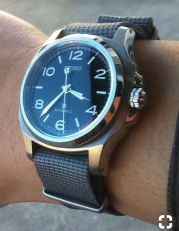

Da li bi kolege sa foruma, poznavaoci Seiko satova, mogli da prepoznaju o kom modelu sata se radi?
http://www.svetsatova.com/forum/imag...jkHmir5ST/2Q==Prilog 140931
U pitanju je Seiko Brightz, SAGL003, titanijum, meh. 8L21.
Evo link ka satu https://www.watchpatrol.net/listing/606451/....... he he ništa ti neznaš :D
