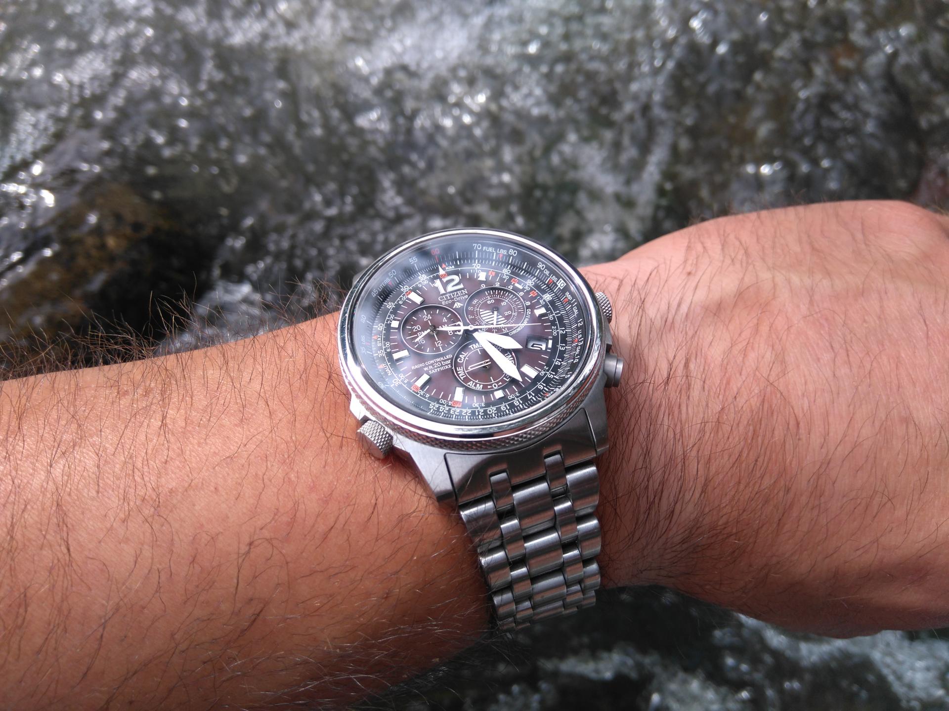

Jedno pitanje za sve vas koji posedujete neki od mnogobrojnih Citizenovih Radio kontrolisanih modela satova...
U poslednje vreme sam primetio da moj Citizen (AS 4020-52E) neće ds izvrši sinhronizaciju preko dana i uveče, dok preko noći to odradi bez problema i vrlo brzo i to sa najkvalitetnijim prijemom signala "H". A stoji u istoj sobi, i gotovo na istom mestu u danju i noću.
Ranije sam imao Citizen AT 4008-51E i takav problem nisam primećivao... Pa rekoh da nije do modela, inače sat radi bez ikakvih problema, prvi sam vlasnik.
Da li je još neko možda primetio tako nešto?
Inače da napomenem da sam relativno informisan o predajniku DFC 77 u Nemačkoj, u Majnflingenu, (77,5 KHz, 50 KW)
Prilog 127812

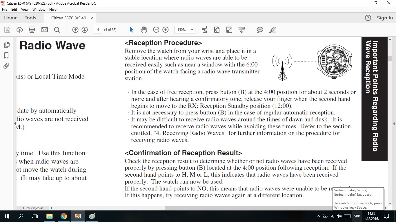

Prijemnik se kod tvog modela nalazi na poziciji markera 9...pa ga tako usmeri na sever....
Re: Citizen Radio kontrolisani satovi.
Čekaj, to je već novina za mene. Hvala Mario. Probaću i tako. Ja sam mislio da je na "6".
Sad ću baš i u uputstvu da proverim.
Evo u uputstvu kaže da Kod "6"!
Prilog 127814
..poslusaj ti mene ;)...hebo to uputstvo:D iz iskustva ti govorim!!
