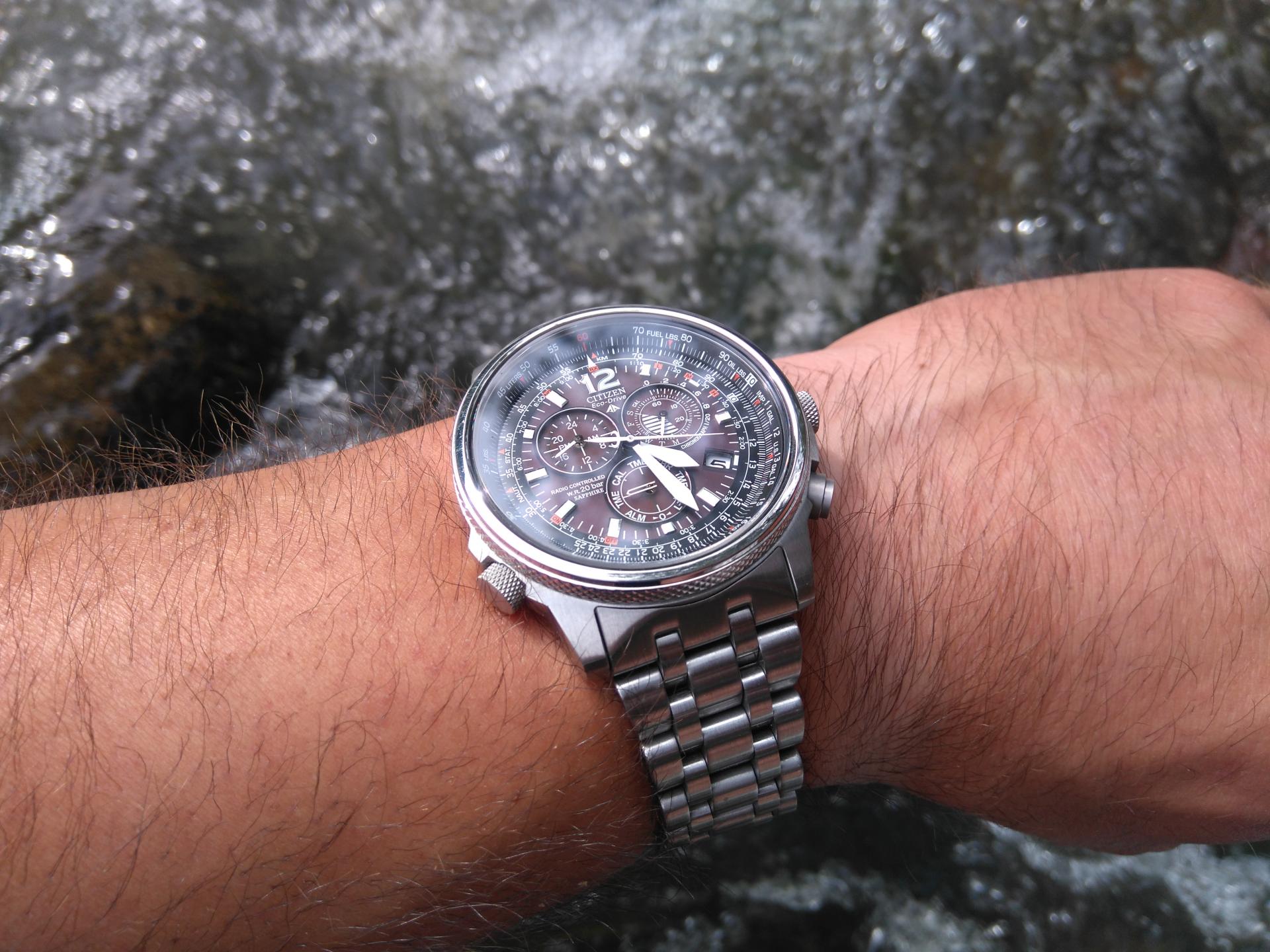

    Pozdrav dragim forumašima...
    Jedno pitanje za sve vas koji posedujete neki od mnogobrojnih Citizenovih Radio kontrolisanih modela satova...
    U poslednje vreme sam primetio da moj Citizen (AS 4020-52E) neće ds izvrši sinhronizaciju preko dana i uveče, dok preko noći to odradi bez problema i vrlo brzo i to sa najkvalitetnijim prijemom signala "H". A stoji u istoj sobi, i gotovo na istom mestu u danju i noću.
    Ranije sam imao Citizen AT 4008-51E i takav problem nisam primećivao... Pa rekoh da nije do modela, inače sat radi bez ikakvih problema, prvi sam vlasnik.
    Da li je još neko možda primetio tako nešto?
    Inače da napomenem da sam relativno informisan o predajniku DFC 77 u Nemačkoj, u Majnflingenu, (77,5 KHz, 50 KW)

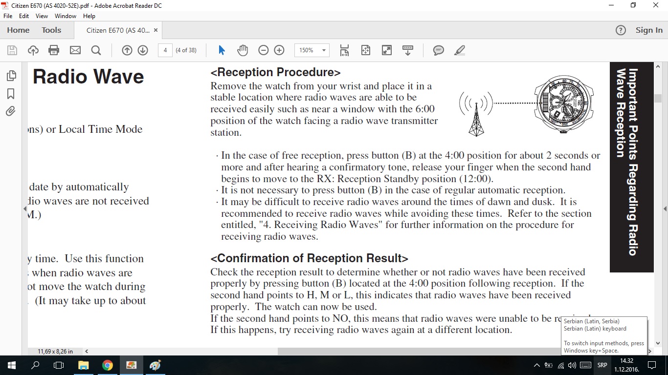

    Evo u uputstvu kaže da Kod "6"!

    Određen forumom Re: Citizen Radio kontrolisani satovi.
    ..poslusaj ti mene ...hebo to uputstvo iz iskustva ti govorim!!
