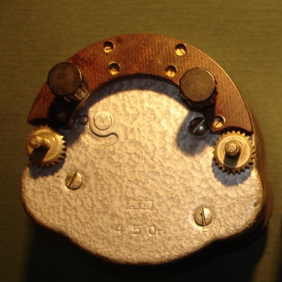

Vojni časovnici posebne namene
Dobro veče,
Ja bih da predstavim vojni časovnik iz II svetskog rata, koji nosi oznake australijskih kopnenih oružanih snaga - "Signal Corps"
G.S./W.T. - "General Service/Wireless Telegraphy." (Opšta služba - Radio telegrafija)
J.W.H./V - juvelir J.W. Hardie Co., "V" - Melbourne, Victoria (Australia).
The “D /|\ D” - Australian Defense Dept. (australijsko ministarstvo odbrane )
Časovnik je švajcarske izrade, 19''', 15 rubina, sa kompenzovanom balansom i Breguet balansnom oprugom, Montilier kalibar 61.
Normalno je korišćen montiran unutar bakelitnog nosača na vojnom radio primo-predajniku, sa koga je lako mogao biti skinut da bi mogao da se navije ili ponese u slučaju kada je radio uređaj morao biti napušten.
Časovnik nije bio namenjen da bude nošen u džepu na lancu, tako da mu ne nedostaje ništa.

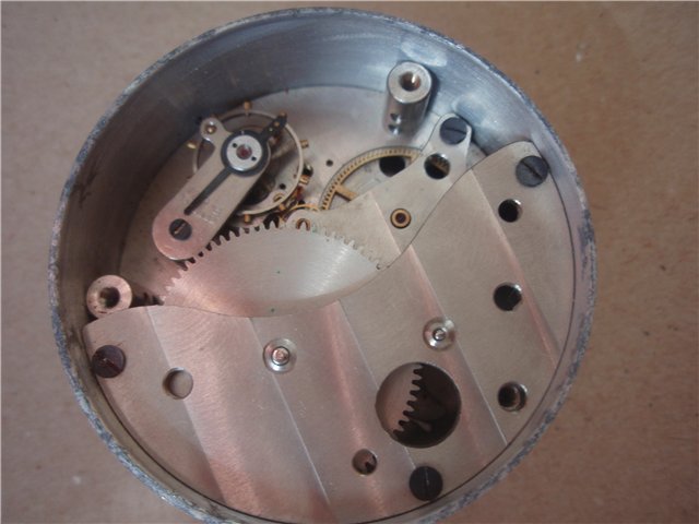

Drago mi je da je to tako, pa ćemo zato za Vas dodati još nešto, ovog puta iz namenske produkcije Čelabinskog zavoda industrije Časovnika Ruske Federacije, ЧЧЗ - Челябинский Часовой Завод cal. 26ЧП (Часы Приборный).
Časovnik vrlo specijalne namene, predviđen za merenje dužeg vremenskog perioda (period timing), s tim da na kraju perioda uključuje (ili isključuje) nešto, sklopku, okidač ili štogod drugo. Inače izuzetno visokog kvaliteta izrade, svi su ležajevi izrađeni iz sintetičkog rubina, NE podmazuju se, tako da je uređaj spreman da bez zastoja odradi svoju jednokratnu namenu, danas ili za sto godina.
CMW

Re: Vojni časovnici posebne namene
Meni ovo liči na neki vremenski okidač (upaljač) neke explozivne sprave ...Prilog 27360
backarelli kaže:
Prilog 27360
Dobro veče!
Verovatno se još niste sreli sa izrazom "namenska proizvodnja" te Vam nije odmah bilo jasno da se radi o uređaju za vojne potrebe, :) međutim to je i dalje časovnik, bez obzira na njegovu namenu.
Suštinski to i jeste "programabilan" vremenski inicijator za jednokratnu upotrebu ali ne mora da bude upotrebljen u eksplozivnoj napravi. Pogonska opruga je prilično snažna i može da pogoni mehanizam duže od 24 časa, zadnji deo je zapravo poluga koja služi za navijanje časovnika (prva fotografija levi deo).
CMW

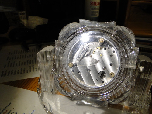

5 Priloženi(h) fajl(ova)

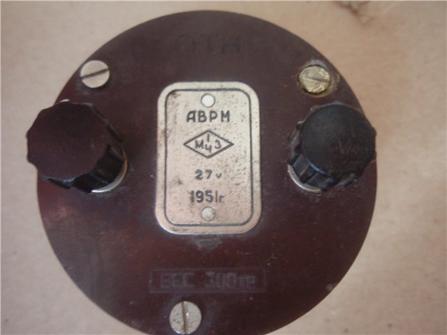

Dobro veče!
Evo još jednog časovnika posebne namene, proizvodnje Čelabinskog zavoda. Ovog puta u pitanju je blok časovnika 55M, koji je deo sistema prepoznavanja vazduhoplova, po imenu sistem 6201 (свой-чужой). Kompletan uređaj je bio montiran u svim letilicama MO SSSR i služio je za automatsku identifikaciju "prijatelj-neprijatelj".
Prilog 27389Prilog 27388Prilog 27386Prilog 27387
Niže je dokumentacija, u PDF formatu, sličnog sistema (friend or foe) iz vremena kraja drugog svetskog rata koji su koristili saveznici, publikovao RAAF (Royal Australian Air Force).
Prilog 27390
CMW

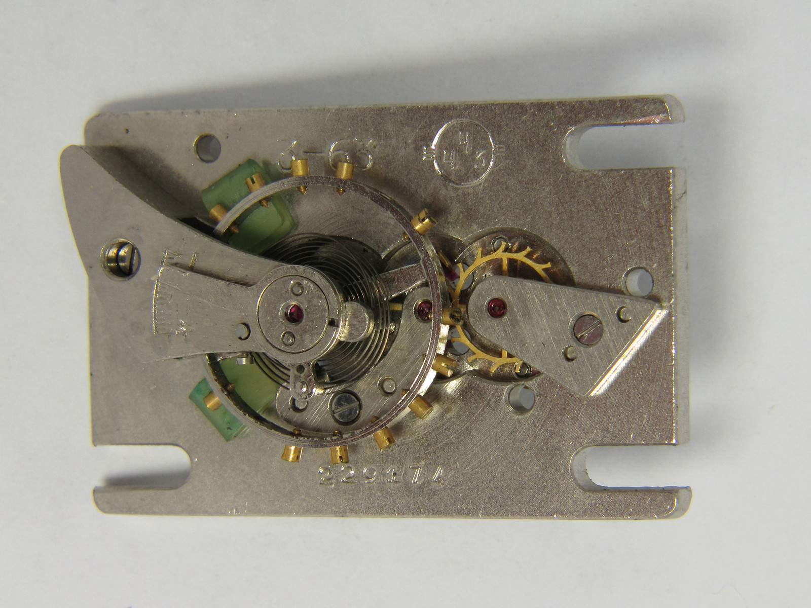

10 Priloženi(h) fajl(ova)
Dobro veče!

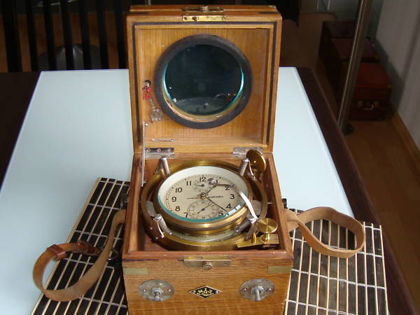

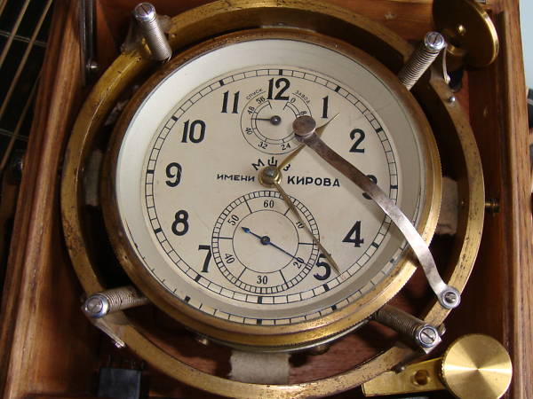

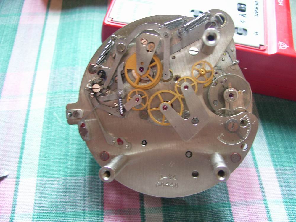

Evo i večeras predstavnika ruske industrije časovnika, ovog puta iz proizvodnje Prvog moskovskog zavoda imena Kirova, pa zatim iz istog zavoda no sa novim imenom Полёт ili kako ga mi znamo Polet.
Prilog 27425Prilog 27422 Prilog 27423Prilog 27424Prilog 27421Prilog 27420
Na prvih četiri fotografija, pokazan je Poletov moderan marin hronometar zatim njegova kinematička šema sa detaljem balansnog točka i hronometarskim detentom.
Ispod su dve ranije verzije koje su proizvedene pod imenom Kirovski, sa izgledom mehanizma svakog iz tog perioda, drugi je jedna specijalna i krajnje retka izvedba istog gde se na brojčaniku nalazi i registar dana u nedelji.
Prilog 27418Prilog 27419Prilog 27416Prilog 27426
U mom ateljeu imam jedan hronometar iz serije Kirovski koji upravo restauriram. Izvanredni primerci navigacionih časovnika-hronometara urađeni bez ikakvih kompromisa, tako da se mogu meriti sa bilo kojim ikada proizvedenim hronometrom.
CMW

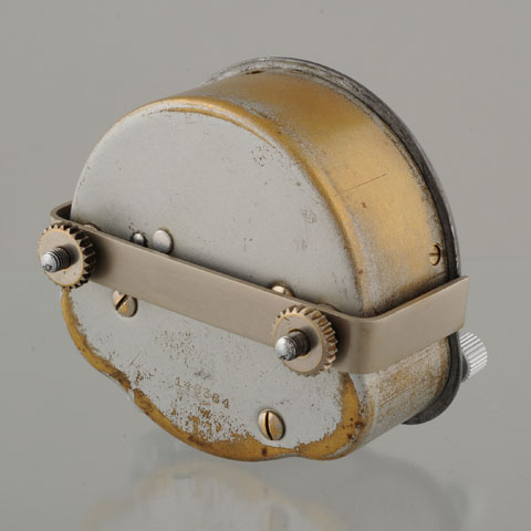

4 Priloženi(h) fajl(ova)
Dobro veče!
Ja, evo opet sa još jednim časovnikom iz namenske proizvodnje Prvog moskovskog zavoda. Ovog puta časovnik-hronometar za navigaciju ali ne marin, no za upotrebu Ratnog vazduhoplovstva Rusije.
Sličan morskom hronometru 6-MX ali, usled uslova eksploatacije, modifikovan i umesto hronometarskog detenta ima anker i ankerni točak.
Prilog 27465Prilog 27466Prilog 27467Prilog 27468
Sve ostalo, osim vešanja, je praktično identično morskom hronometru.

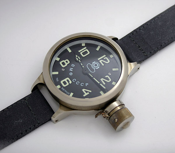

20 Priloženi(h) fajl(ova)
Dobro veče!

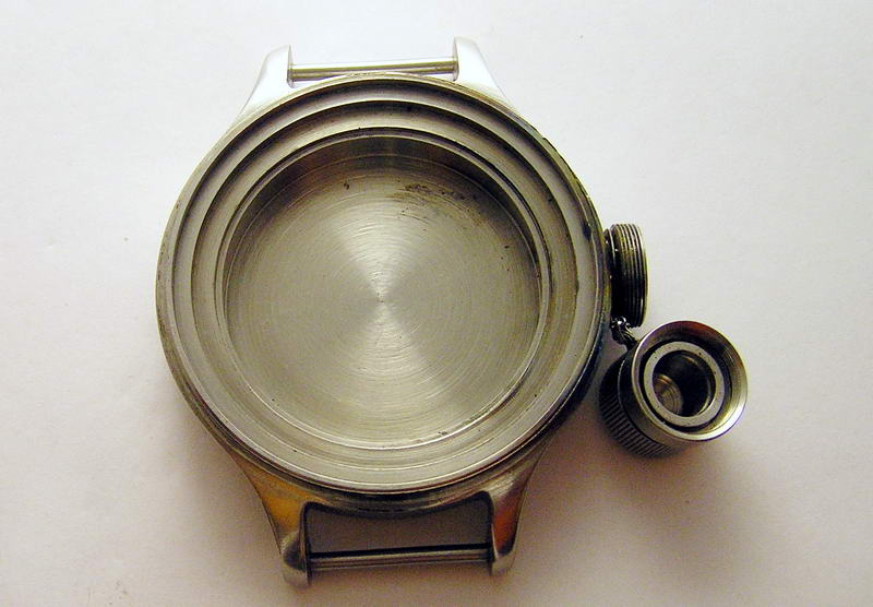

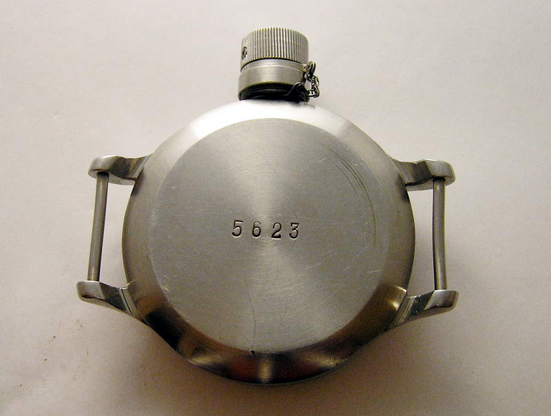

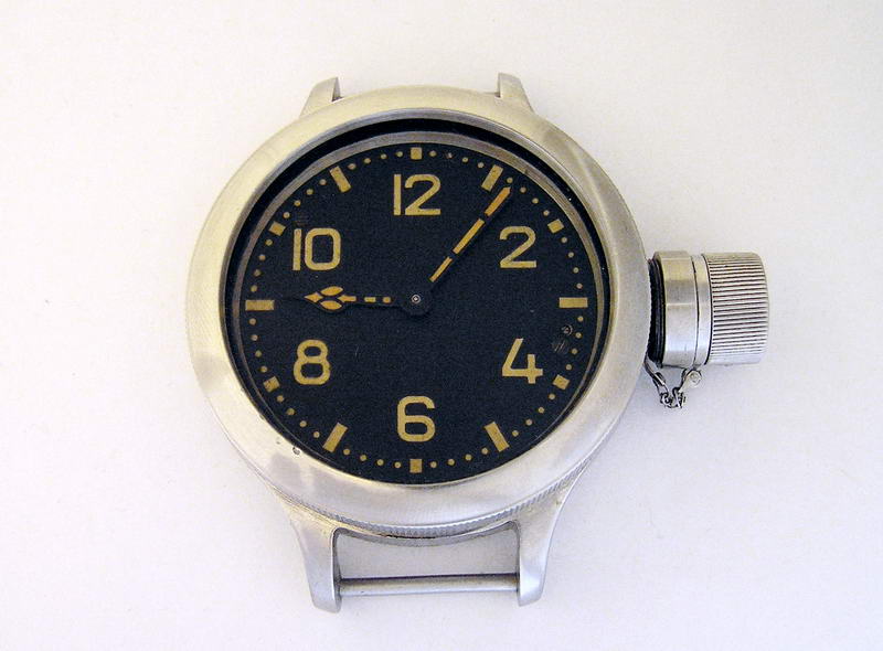

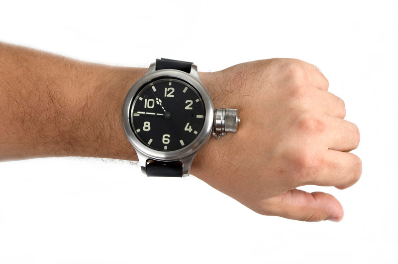

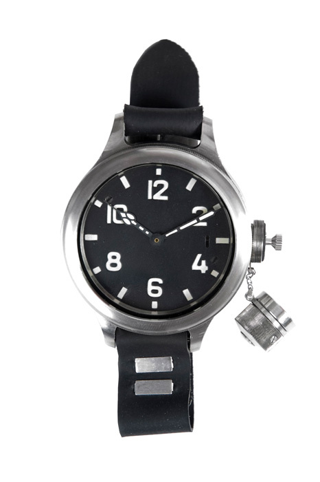

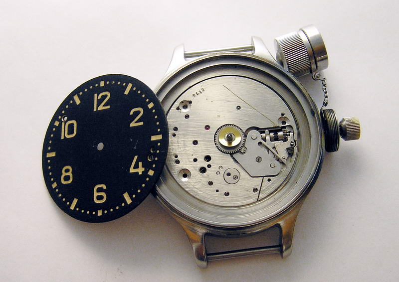

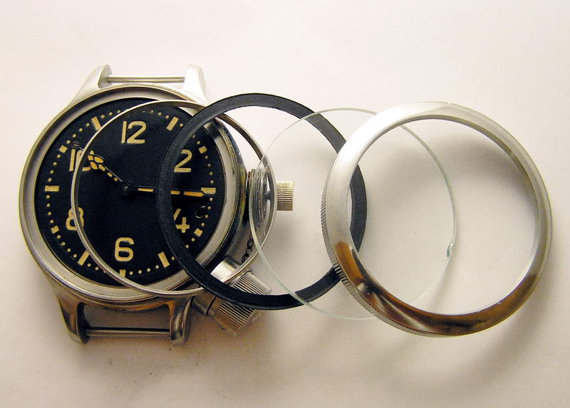

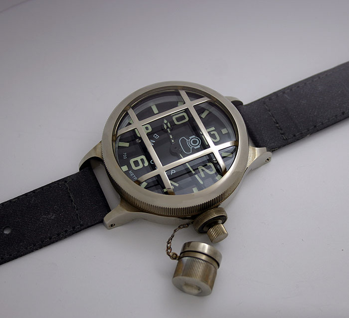

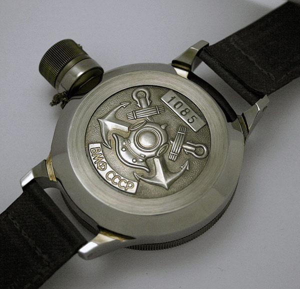

Danas, ćemo pogledati jedan interesantan, vojni ručni časovnik, namenjen roniocima ВМФ СССР.
Inicijalno napravljen 1941 godine u čeličnom kućištu prečnika 60 mm (mereno bez ušica) za nositi preko rukava podvodnog (suvog odela), poznat kao Водолазные часы 191ЧС. Korišćen je prvi sovjetski izrađen mehanizam, poznat kao "Тип 1" 42 mm u prečniku, inače sovjetska verzija Dueber Hampden časovnika poteklog iz fabrike koju su sovjeti kupili od USA. Prvo je rađen u Moskvi u 1 ГЧЗ (1. Государствени Часовой Завод 1927-1941), a od 1941 preseljenjem proizviodnje je u Zlatoustovsk do pedesetih godina, mehanizam je zatim zamenjen novijom verzijom. Proizvodnja 191ЧС je obustavljena sredinom sedamdesetih.
Prilog 27521Prilog 27522Prilog 27523Prilog 27524Prilog 27525Prilog 27526
Danas su u Zlatoustovsku izrađuje nekoliko verzija ovog časovnika u kućištima manjeg prečnika sa dezignacijom 192ЧС i 193ЧС, naravno u ovim kućištima su mehanizmi Vostok kalibra 2409 i 2415.
Prilog 27530Prilog 27529Prilog 27528Prilog 27527Prilog 27531

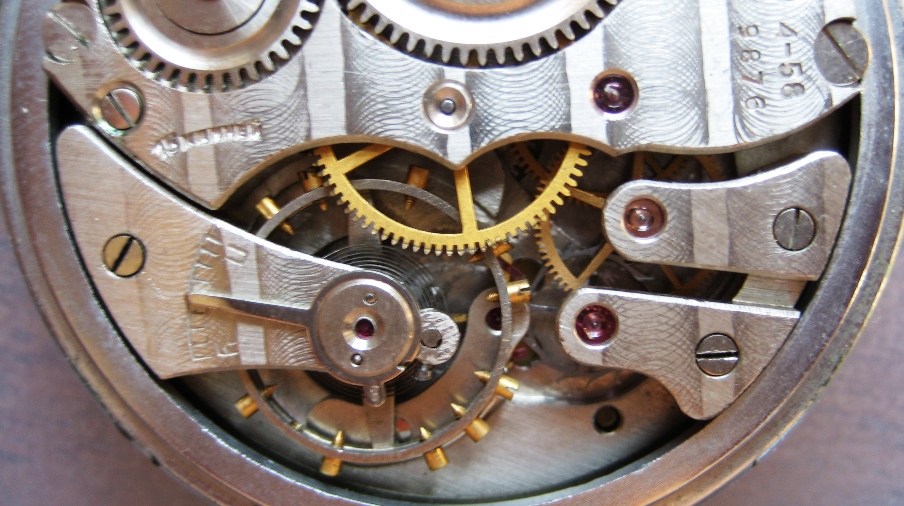

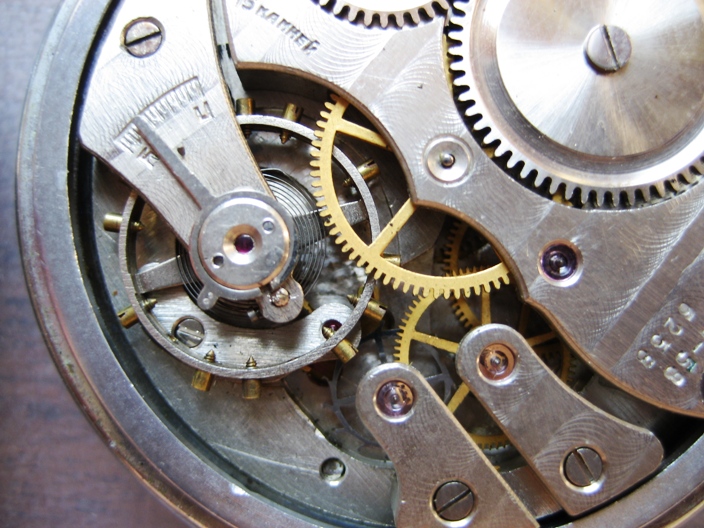

Radi kompletnosti informacija, nekoliko varijanti mehanizma Tip 1 i za poređenje Dueber Hampden od koga je potekao Tip 1.
Prilog 27535Prilog 27533Prilog 27534Prilog 27536Prilog 27532
I na kraju evo i nekoliko fotografija Zlatoustovskog konačnog mehanizma Tip 1, koji se i danas proizvodi i ugrađuje u različite kutije, diktirano namenom, od kamiona do tenkova i još za mnogo šta drugo.
Prilog 27537Prilog 27538Prilog 27539Prilog 27540
CMW

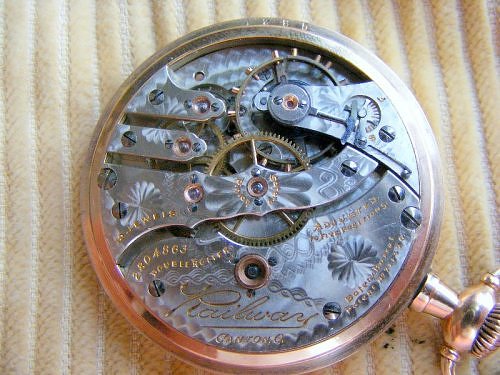

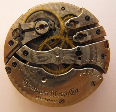

Hampden Watch Company
Takođe poznata kao: Dueber-Hampden Watch Company
Springfield, Massachusetts a zatim Canton, Ohio
1877 - 1930
Donald J. Mozart je proizveo časovnik sa tri točka 1864. godine. Uz pomoć Samual Rice-a formirao je New York Watch Company 1866. godine u Providence, Rhode Island. Preseljena je u Springfield, Massachusetts 1867. godine i proizveli su dva tipa časovnkia. Kompanija je počela sa mehanizmom veličine 18 (~45 mm) sa 3/4 pločom, model je nazvan "Springfield." a mehanizam veličine 16 (~43 mm) sa 3/4 pločom, nazvan "State Street", imao je čelične delove i pozlaćene balansni i ankerni točak. Kompanija je nazvana Hampden Watch Company1877. godine.
John C. Dueber je bio proizvođač kutija za časovnike još od 1864, godine i kupio je punu kontrolu kompanije negde oko 1886. Otprilike negde u ovo vreme je donet anti trust zakon te su proizvođači kućišta za časovnike organizovali bojkot Dueber-a. Da bi ostao u poslu, Dueber je kupio Hampden Watch Co. u Springfield-u 1888. a onda je preselio u Canton, Ohio. Već 1890. kompanija je proizvodila 600 časovnika na dan i zapošljavala 1000 radnika, a vredela je $2,600,000. Hampden je proizvodio časovnike vrlo visokog kvaliteta i proizveo je prvi časovni mehanizam u Americi veličine 16 sa 23 rubina.
Dueber je kontrolisao sve aspekte kompanije od proizvodnje do prodaje. Svaka kutija časovnika se sastojala od 57 delova, koristili su 14 karatno zlato i mehanizme sa 17 rubina. Dueber je prodao kompaniju Walter Vrettman-u 1925. Vrettman je bankrotirao već 1927. i prodao kompletnu opremu Amtorgu, Ruskoj nabavnoj kompaniji. Blizu 30 vagona natovarenih mašinama i opremom je pošlo iz Canton-a 1931. za Rusiju, sa dvadeset jednim bivšim radnikom Dueber Hampden-a, pod ugovorom u trajanju od jedne godine, da nauče ruske radnike veštini proizvodnje časovnika.

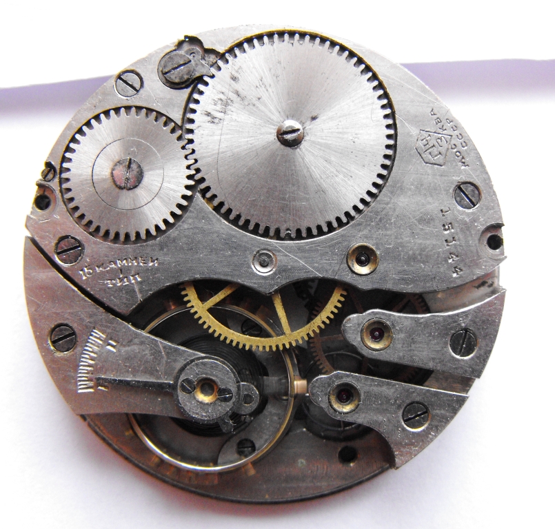

Mehanizam Tip-1 se proizvodio od 1. Oktobra 1931, u 1. ГЧЗ u Moskvi, proistekao iz Dueber-Hampden Model 5 veličine 16, sve do evakucije zavoda 1941. godine.
Prilog 27555Prilog 27556
Isti kalibar se takođe proizvodio u sledećim zavodima:
Златоустовским часовым заводом «Агат» od 1941. do 1980. godine
Вторым часовым заводом «Слава» od 1936. do 1941.
Чистопольским часовым заводом «Восток» od 1941. do 1949.

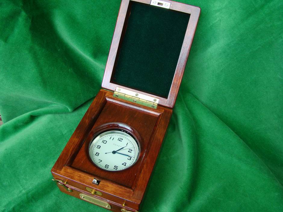

Dobro Veče!

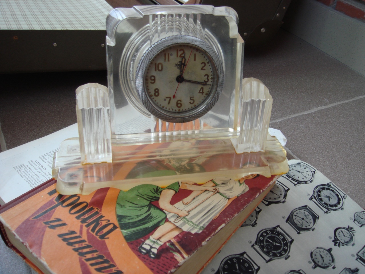

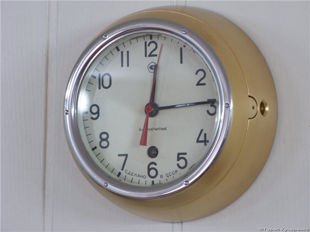

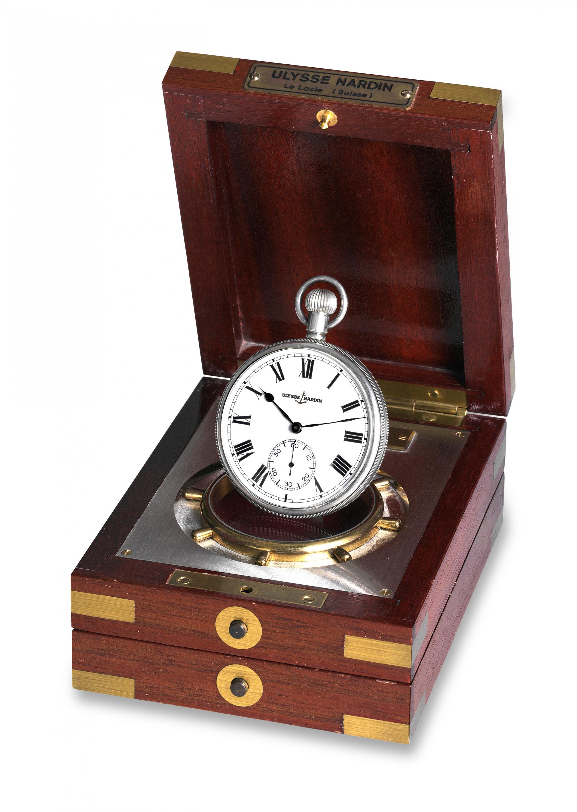

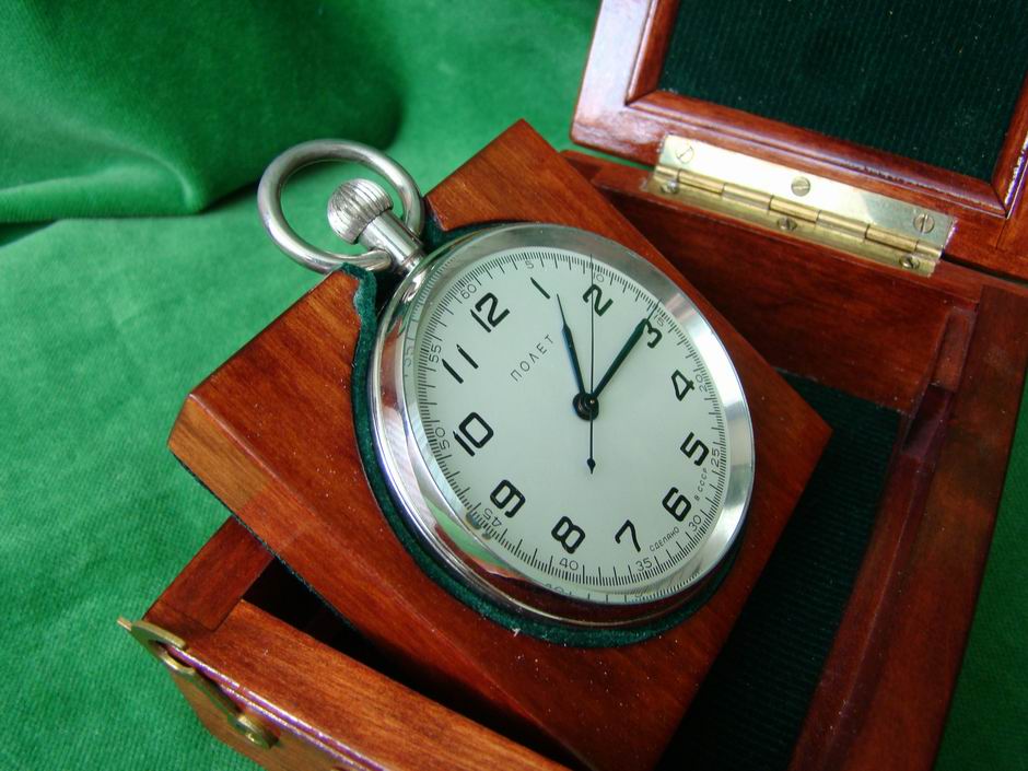

Večeras bih pokazao uobičajeni kompanjon marin hronometru ВМФ СССР, palubni časovnik cal 53303, proizveden u zavodu Polet, u Moskvi. Izuzetno lep časovnik visokog kvaliteta sa cenom koja ga prati u stopu.
Prilog 27684Prilog 27682Prilog 27681Prilog 27683
Inače to je (bar tako kažu) ruska varijanta Ulysse Nardin časovnika, iako časovnik sa ankerom on spada u hronometre po klasi tačnosti.
Prilog 27685
CMW

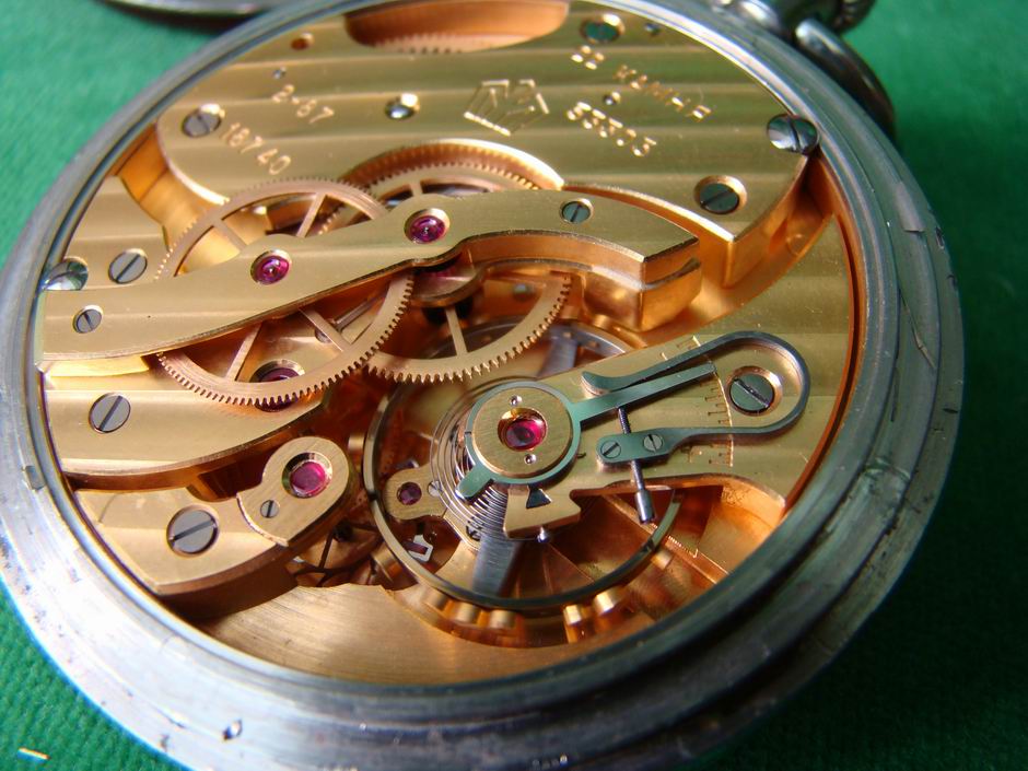

Jagoše,
Cena za nov Polet 53303, koji je još uvek u proizvodnji, je oko 1200 EUR a Ulysse Nardin, časovnik sa fotografije, prodat je za 1750 CHF, što je okolo 1500 EUR.
Polovni Polet 53303 se može naći u Rusiji i za 250-300 EUR, zavisno od stanja i kompletnosti, kutija, kućište, brojčanik dokumenta (Паспорт) itd.
Važno je obratiti pažnju da je starija varijanta 53303 sa 24 rubina znatno ređa pa prema tome i skuplja, s tim što se sada u Poletu proizvodi samo varijanta sa 22 rubina, i još treba znati da postoji varijanta sa registrom rezerve rada na malom pod-brojčaniku.

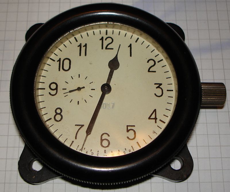

Dobro veče!

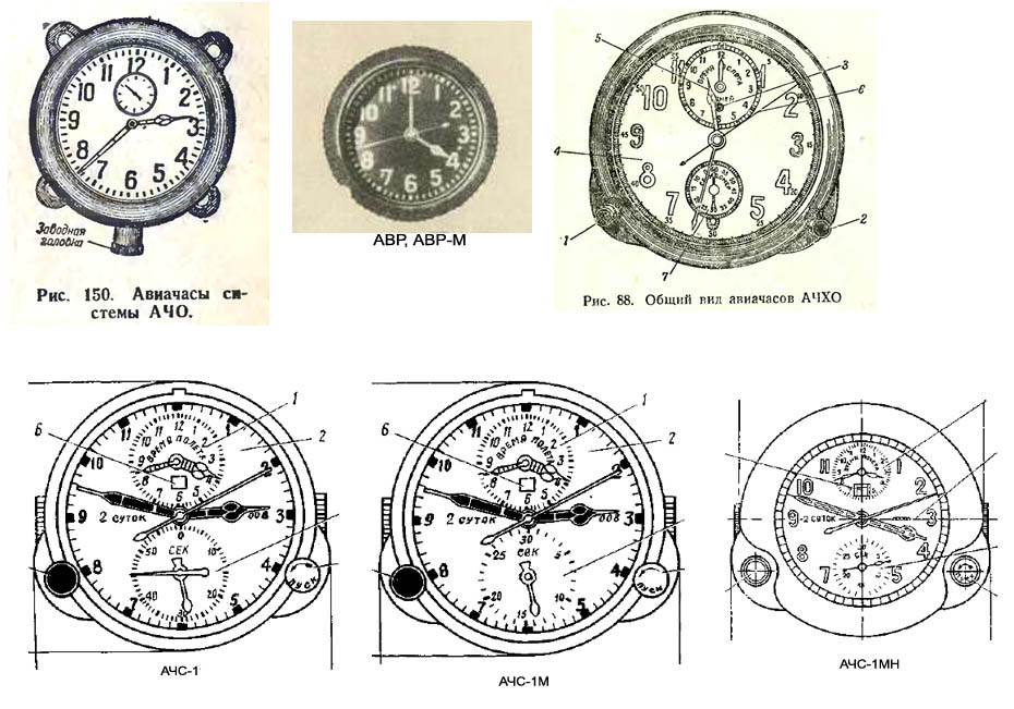

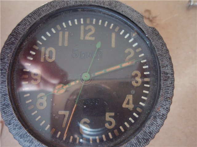

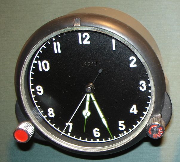

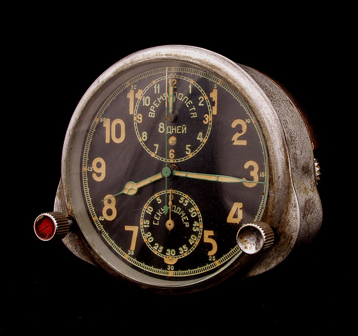

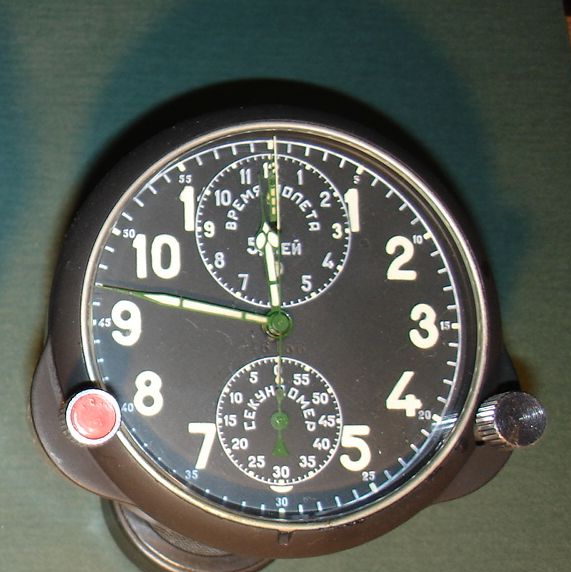

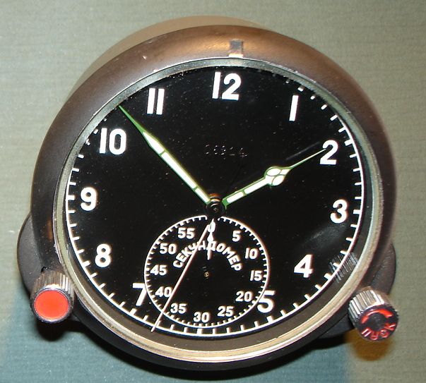

Večeras o časovnicima namenjenim za vazduhoplove a i za druge vidove borbenih sredstava kao npr. tenkove.
Zvanična dezignacija АВР (Авиационные Рантовые - navijanje se obavljalo obrtanjem ranta t.j. obodnog prstena) i kasnije АВР-М (modernizovanog), sa upotrebom se počelo 1940. godine.
АВР časovnici su bili ugrađivani u sve tadašnje lovačke avione: Як-1, МиГ-3, ЛаГГ-3 i do Як-9 do Ла-9/11, u Ил-2, i na kasnije modifikacije У-2/По-2, u Як-18 itd. Posle rata počelo se sa upotrebom АВР-М časovnika.
Prilog 27762Prilog 27763Prilog 27764
Prilog 27765Prilog 27766Prilog 27767
Razlika časovnika ugrađivanih u vazduhoplove od ugrađivanih u tenkove ili druga borbena sredstva je bila samo u naponu napajanje grejača unutar časovnika, 27V kod vazduhoplova i 24V kod motornih vozila npr.: tenkovima kao T-54 na fotografiji niže.
Prilog 27768
Niže su pokazani neki tipovi časovnika korišćeni na vazduhoplovima ВВС СССР, koje ćemo razmatrati pojedinačno.
Prilog 27769
CMW

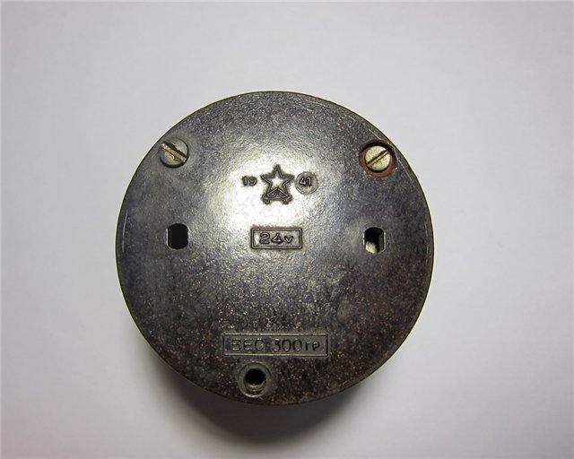

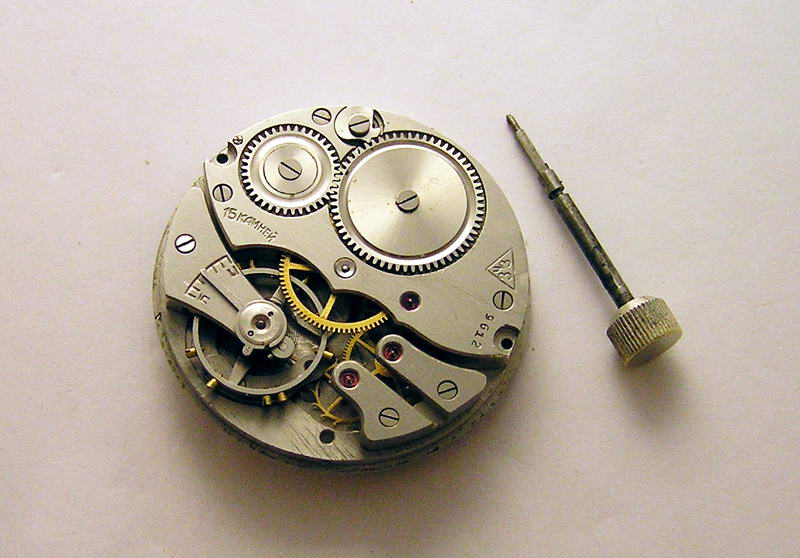

12 Priloženi(h) fajl(ova)

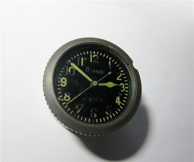

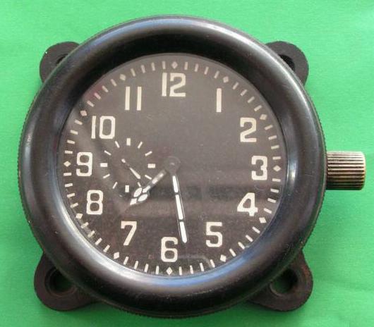

Dobar dan!

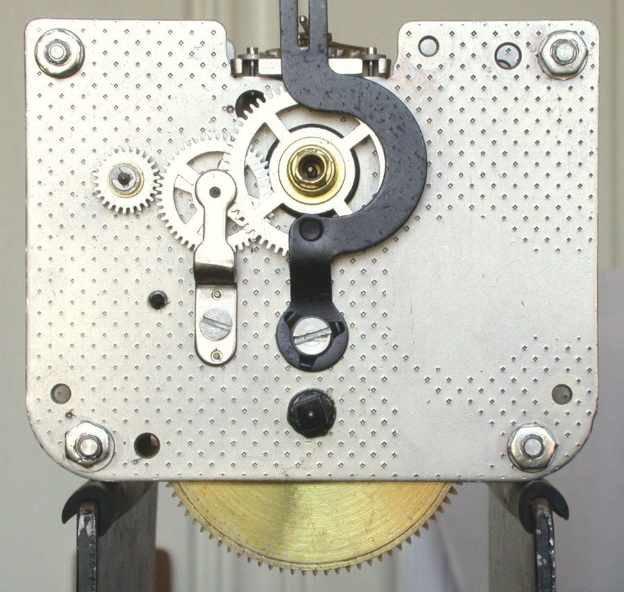

Na temu časovnika ABP, evo i nekoliko fotografija izvornog mehanizma iz vremena drugog svetskog rata.
Prilog 27773Prilog 27774Prilog 27775Prilog 27776Prilog 27777

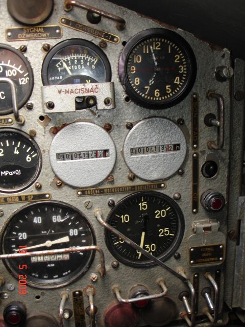

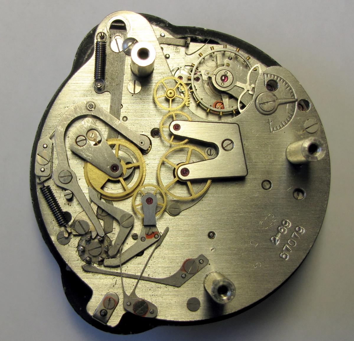

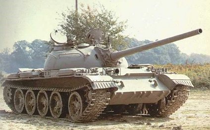

Na drugoj fotografiji se jasno vidi da je časovnik namenjen za motorno vozilo, po 24V naponu za grejač, a na petoj fotografiji je vidno da je mehanizam časovnika proizveden u prvom kvartalu 1941. godine.
Inače, počev sredinom pedesetih godina, Čelabinski zavod je proizvodio "гражданские" časovnike dostupne javnosti za kupiti.
Prilog 27778Prilog 27779Prilog 27785Prilog 27784Prilog 27786

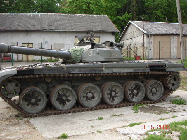

ABP-M su ugrađivali i u modernije tenkove kako je vidljivo na fotografijama T72, niže.
Prilog 27782Prilog 27783

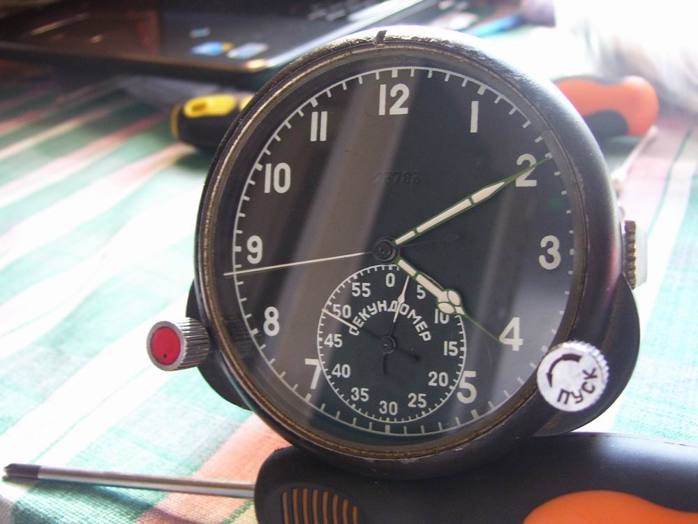

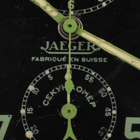

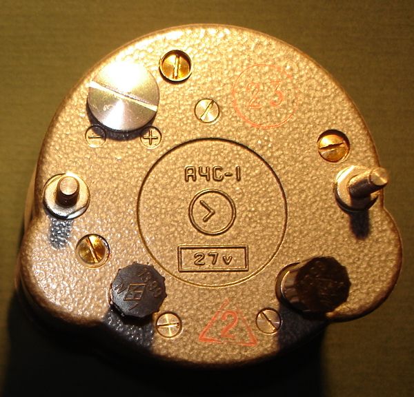

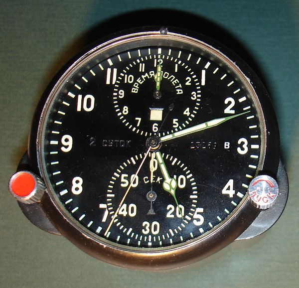

24 Priloženi(h) fajl(ova)

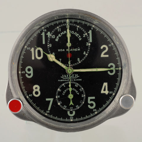

Dobro veče!

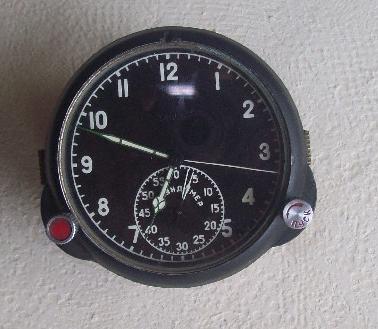

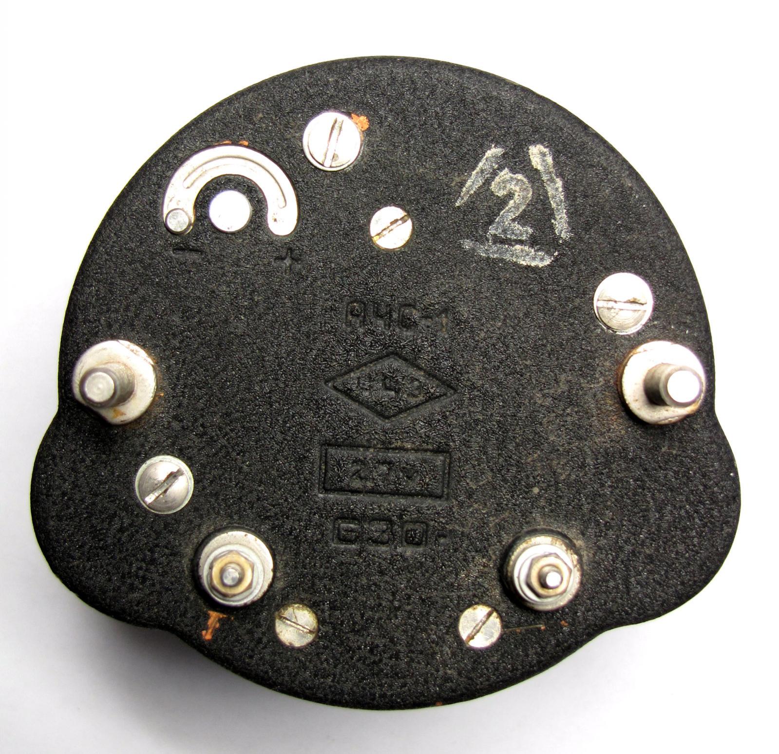

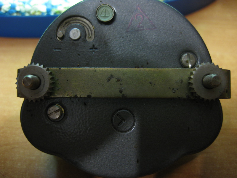

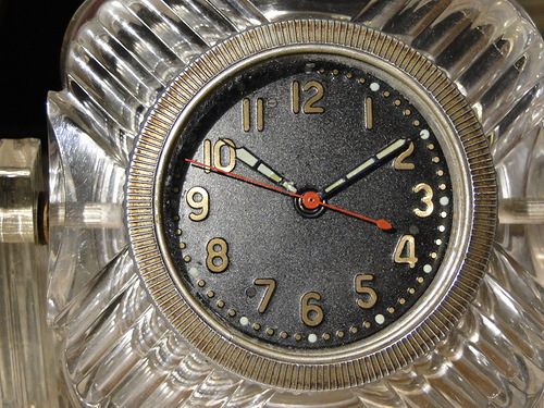

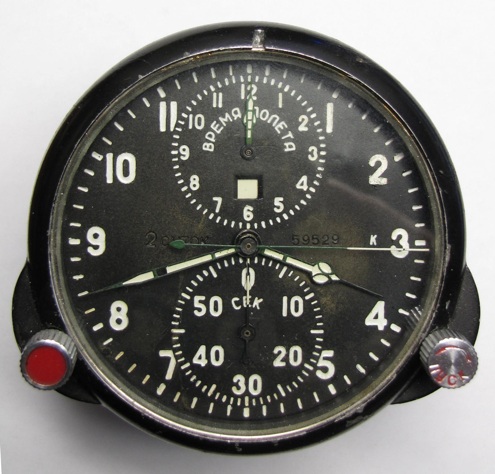

Priča o ruskim časovnicima za vazduhoplove -Авиационный Часы- izgleda da počinje negde od Jaeger LeCoultre Chronoflite iz 1930. godine. prikazan na fotografijama niže.
Prilog 27789Prilog 27790Prilog 27791Prilog 27792Prilog 27793Prilog 27794
Prvi iz ruske serije časovnika za vazduhoplove, iz Čelabinskog zavoda, je bio АЧХ - Авиационный Часы Хронофляйт, pokazan na fotografijama niže.
Prilog 27795Prilog 27796

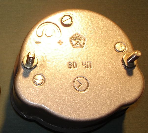

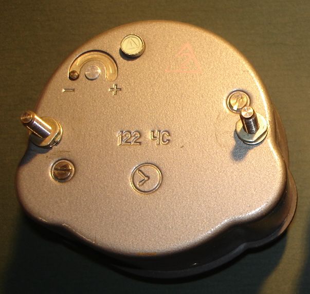

Zatim je sledio niz časovnika izvedenih iz АЧХ, 60 ЧП, 122 ЧС, 123 ЧС, 124 ЧС, АЧС-1, АЧС1М, АЧС-1МН.
Prilog 27801Prilog 27802Prilog 27803Prilog 27804Prilog 27805Prilog 27806Prilog 27807Prilog 27808Prilog 27809Prilog 27799Prilog 27800Prilog 27797Prilog 27798Prilog 27811Prilog 27812Prilog 27810
CMW

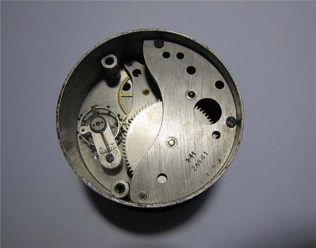

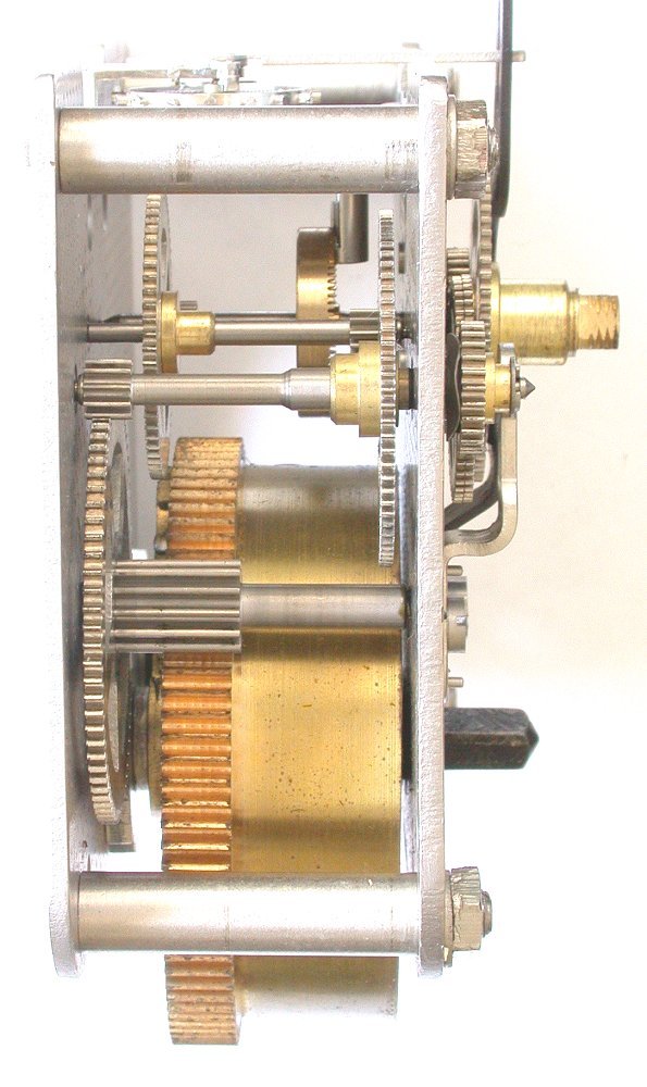

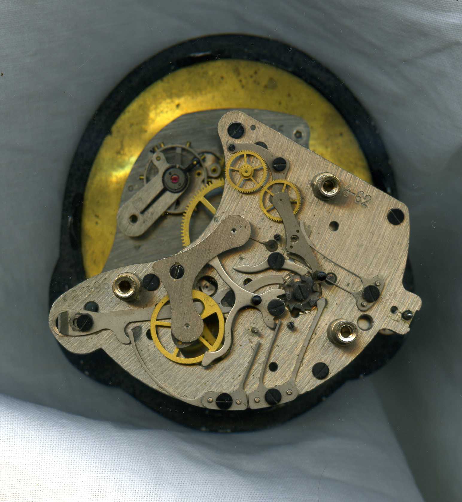

8 Priloženi(h) fajl(ova)
Dobro veče!

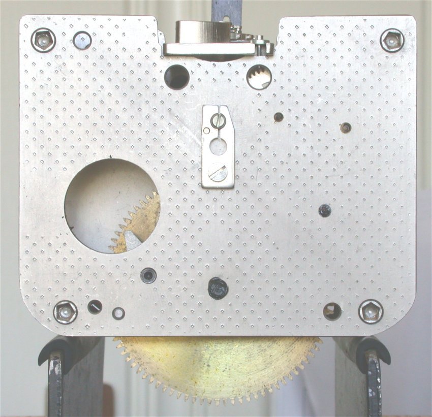

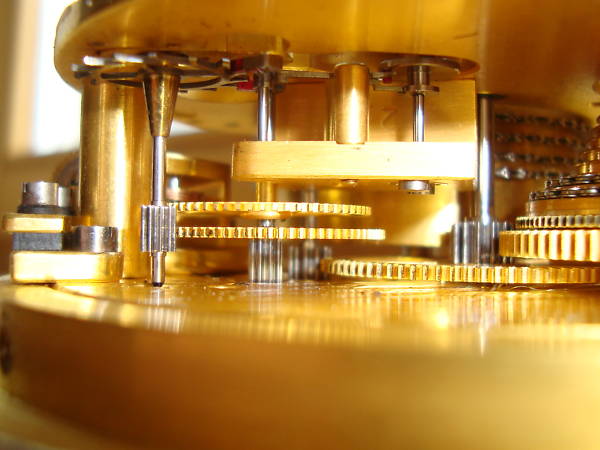

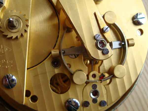

Za večeras jedan časovnik koji se koristio na podmornicama ВМФ СССР, kalibar 5-2ЧП, proizvod zavoda iz Čistopola, u Tatarstanu, inače poznat kao Восток.
Prilog 28169Prilog 28170Prilog 28171Prilog 28172Prilog 28173

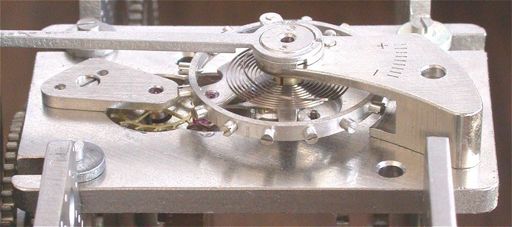

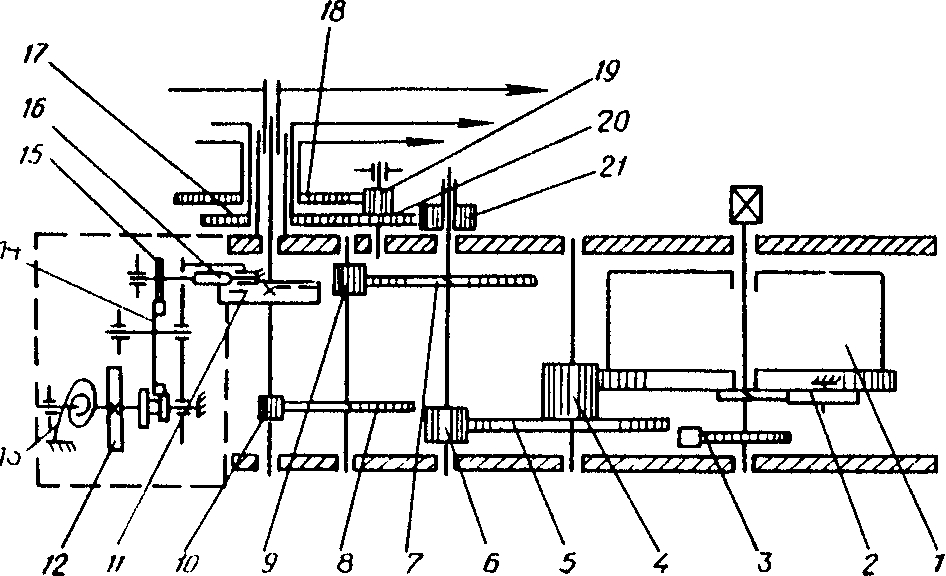

Na kraju kinematički dijagram časovnika i dodatna fotografija platforme "Приставной балансовый анкерный ход " Х - 3 sa 13 rubina koji obezbeđuje visok nivo preciznosti časovnika.
Prilog 28175Prilog 28174
Prilog 28176
CMW

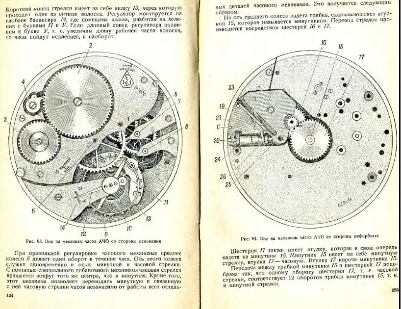

Ranije smo pominjali mehanizam ТИП-1 koji je nastao od Dueber-Hampden časovnika. Sada govorimo o istom mehanizmu izrađivanom u Čelabinskom zavodu za vojne potrebe, za vazduhoplove i motorna vozila različitih namena, časovnik sa dezignacijom АЧО.
Prilog 28204Prilog 28205Prilog 28206Prilog 28207

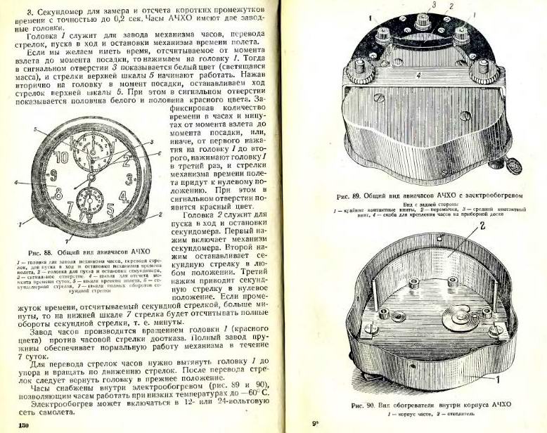

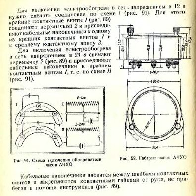

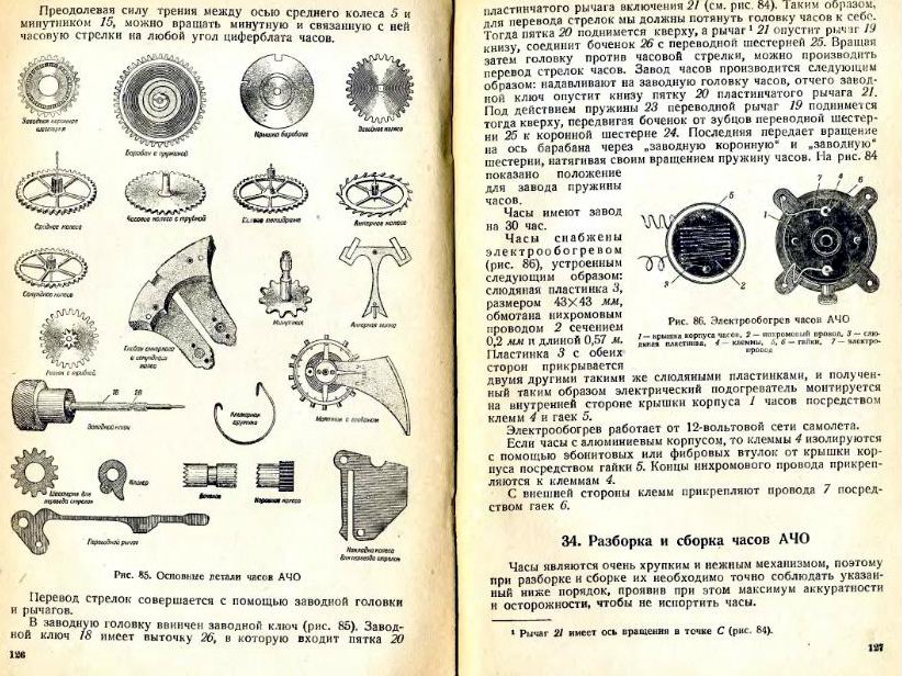

Usput i nekoliko stranica iz priručnika za održavanje vojnih časovnika tipa АЧО. Kao što se vidi na fotografijama i iz priručnika, zavisno od potreba, bilo je varijanti sa sekundarom na dvanaest i na devet časova.
Prilog 28214Prilog 28208Prilog 28209Prilog 28210
Prilog 28211Prilog 28212Prilog 28213
CMW

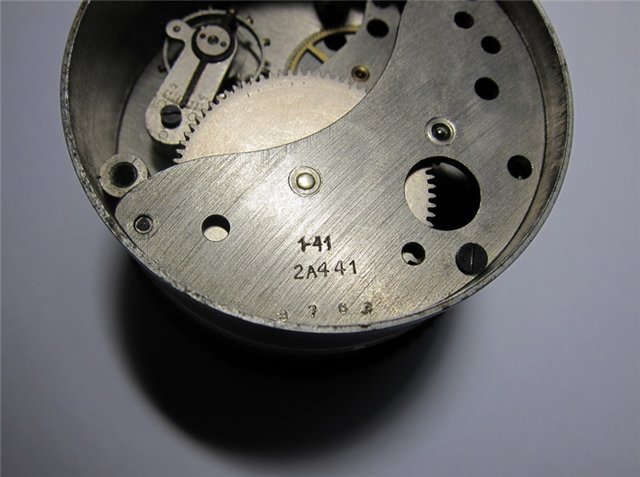

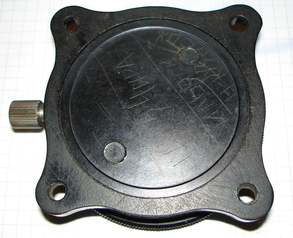

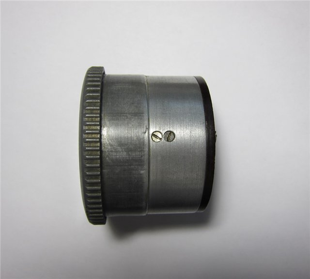

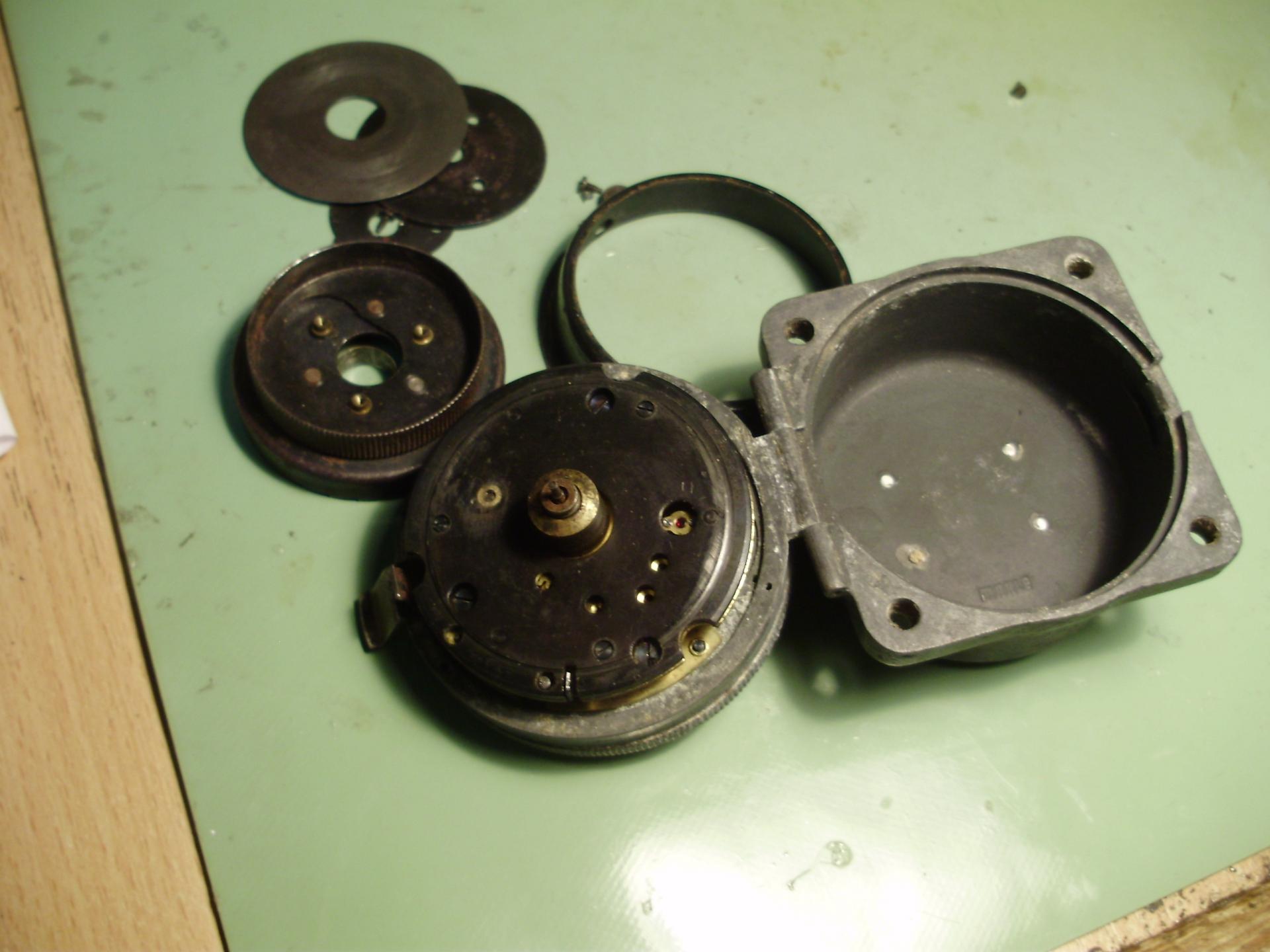

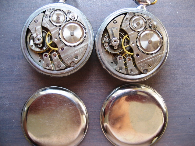

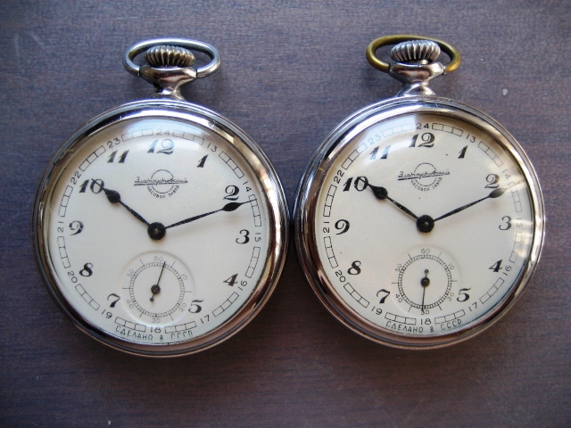

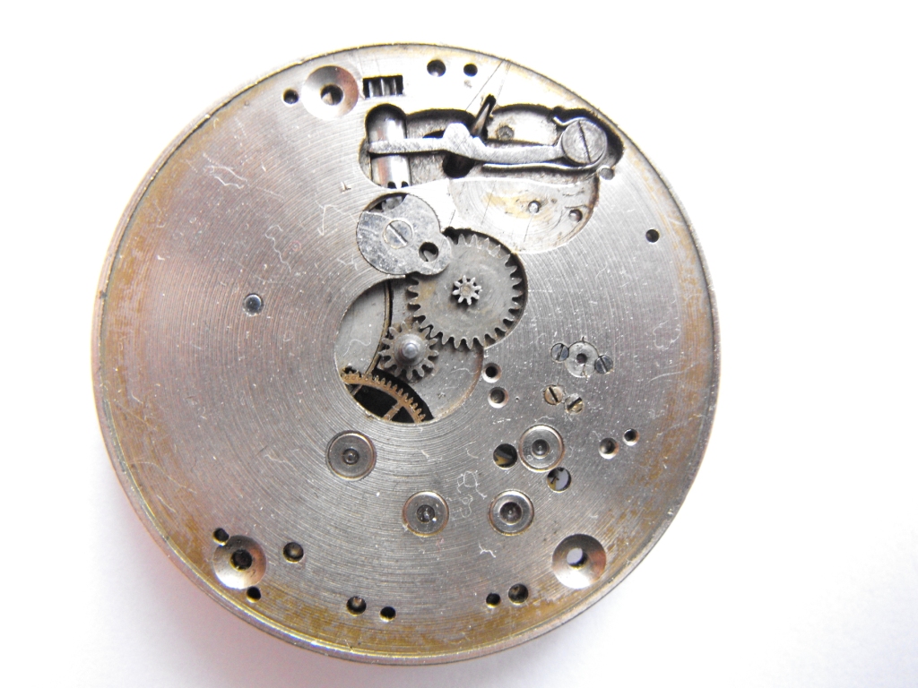

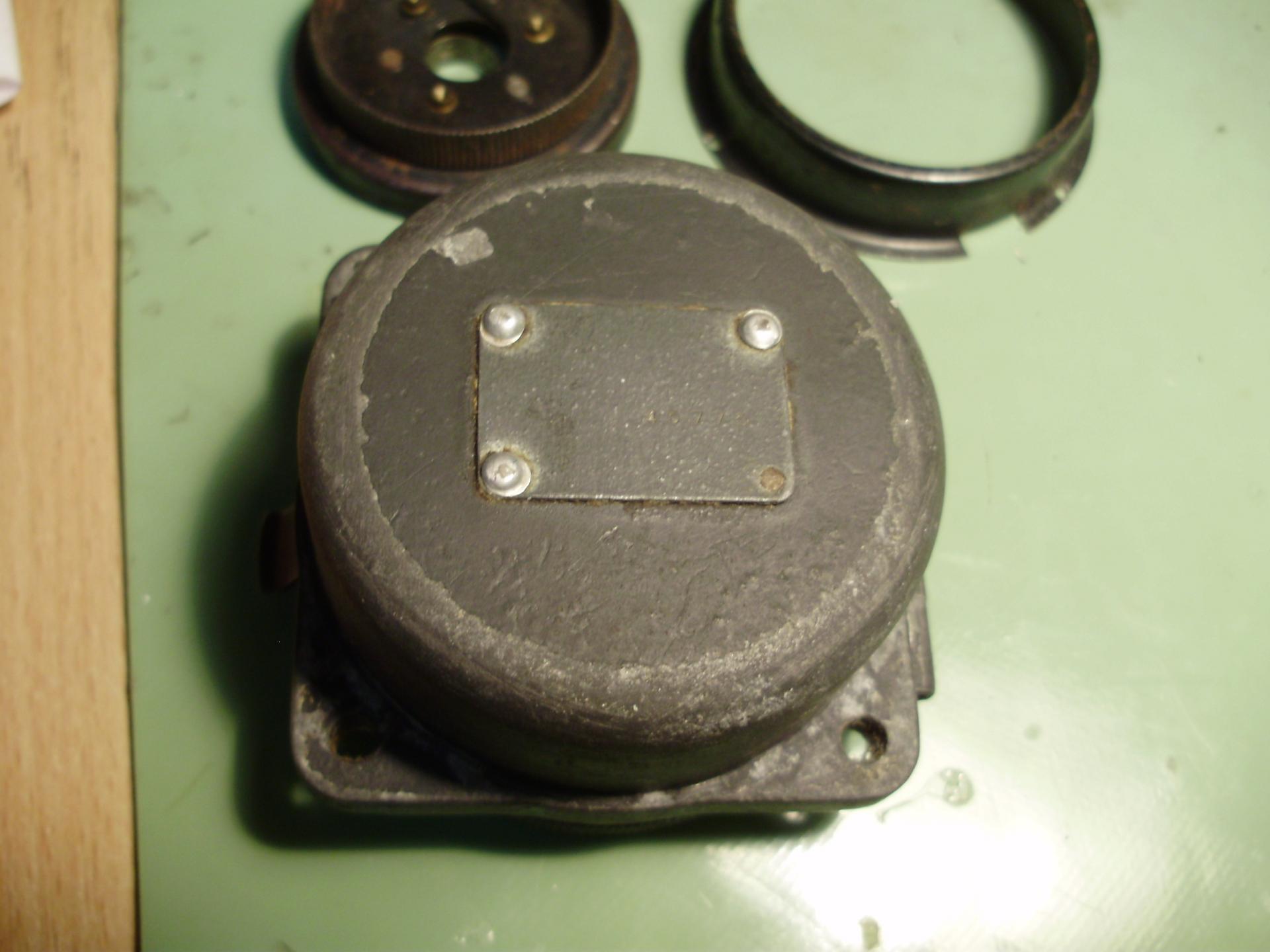

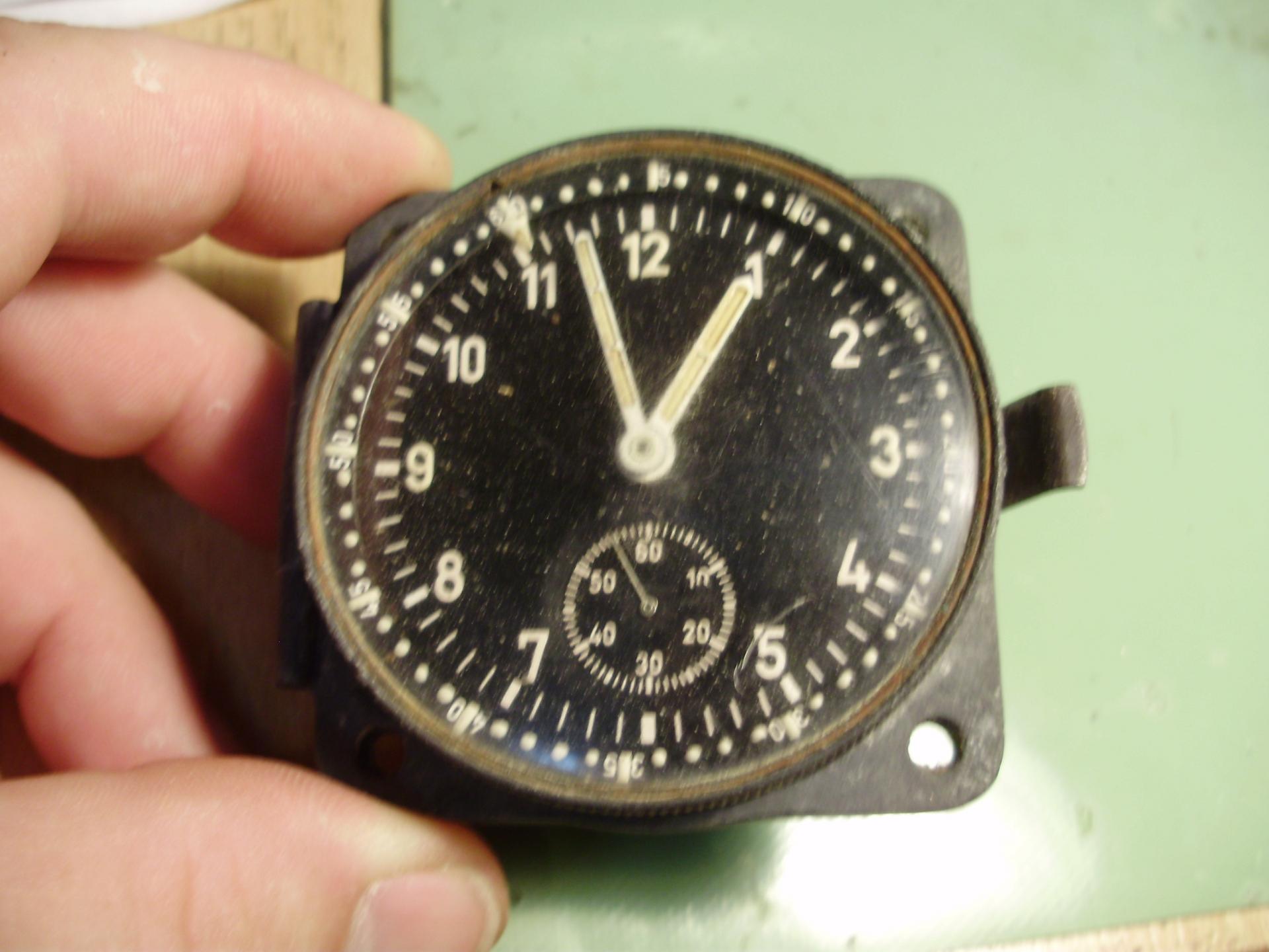

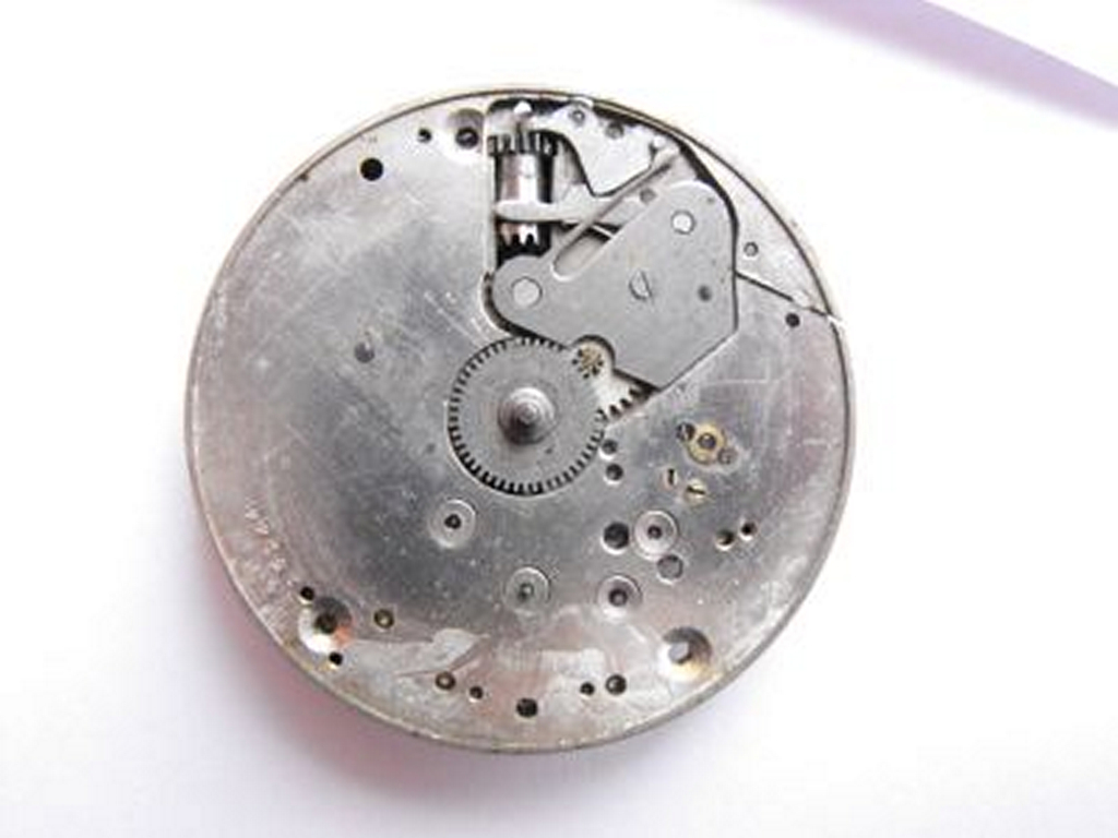

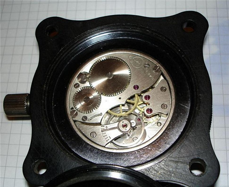

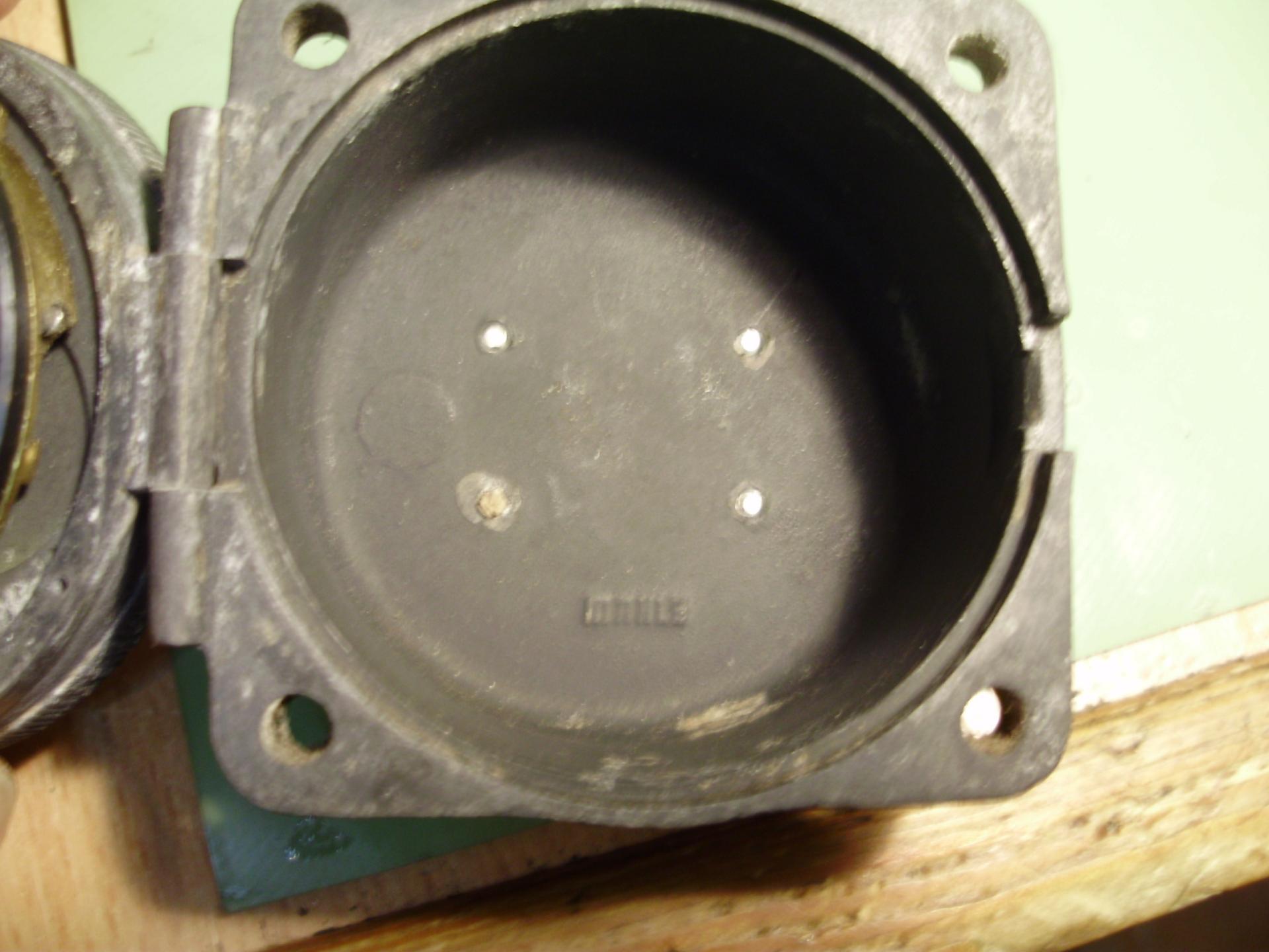

došlo na popravak, slomljena osovina nemirnice
brzinska provjera o porjeklu na netu nije dala rzultate pa ako se ko susretao sa ovim satom molim info. oznake osim MAHLE unutar kućišta i 45775na zadnjoj strani na poklopcu 8 tage 10 steine nema
Prilog 28299Prilog 28300Prilog 28301Prilog 28302
watchmag01 kaže:
Dobar dan!
Možda se "Mahle" odnosi na proizvođača kućišta ili naručioca. Na brzinu sam pregledao Flume, Engelkemper, Ronda i Lohner kataloge bez traga a nemam sećanja da sam se ikada susreo sa tim imenom.
Za identifikaciju bi pomoglo imati foto gornje ploče sa njenim prečnikom. Moguće je da je mehanizam proizvod nekog većeg nemačkog proizvođača časovnika, sumnjam da je švajcarski proizvod oni bi se sigurno negde potpisali.
Vrlo je lako moguće da je sa nekog civilnog motornog vozila, nema uobičajenih oznaka Wehrmacht ni Luftwaffe.
Web pretraživač daje informaciju o kompaniji po imenu Mahle koja proizvodi opremu za motorna vozila, http://www.mahle-aftermarket.com
CMW
to je otprilike kaj sam i ja uspio saznati.Poslaću email Mahle pa ću vidjeti ima lo kakve pomoći od njih. U svakom slučaju hvala na odgovoru. BDW ćime se profesionalno bavite i ako može opis/ u nekom drugom topic-u/ na koji način radite"rubin"ležajeve to do sada nisam nikad radio ,znam kak se to na veliko radi ali pojedinačno ne
lp

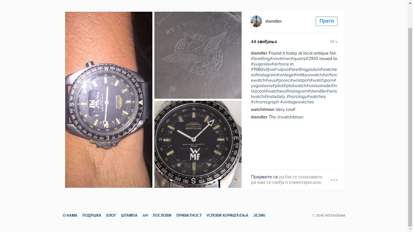

Управо сам чуо да је у СФРЈ постојао ронилачки ручни часовник за војну употребу којег је производила фирма "Ђуро Ђаковић". Зна ли ико и шта о томе?

Pozdrav svima!
Molio bi vas za pomoć, a posebno tebe CMW.
Planiram kupiti Molniu ACHS-1. Zanima me na šta bi trebao obratiti pažnju kod kupovine da bi kupio ispravan i originalan sat?
Šta znače oznake "K", "M" i slično iza oznake ACHS-1?
Puno hvala!

Поштоване колеге,
Гледајући "instagram" страницу сатова наишао сам на веома занимљив војни сат из 80-тих година.
У питању је Breitling navitimer quartz 2100. Тако ако неко има више информација о овом сату волео бих да научим нешто више о њему, а верујем да ће бити занимљиво и за друге чланове форума. Поздрав!
Prilog 125483
