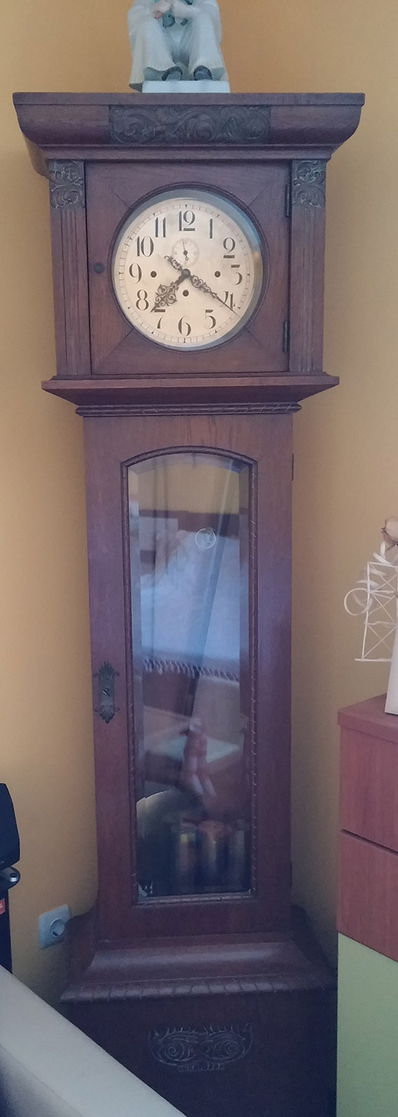

Pozdrav svima moje prvo javljane na forumu,
Imam jedan stari podni porodicni sat sa 3 tega kome treba popravka, mehanizam je malo zaribao. On u principu radi, ali dodje do odredjenog polozaja u kojem "zaglavi". Posto se apolutno ne razumem u tematiku, jel moze pomoc koliko bi otprilike kostala ova popravka, kao i preporuka za casovnicara u Novom Sadu (moze i na privatne poruke ako ne sme javno).
Takodje ako neko moze nesto vise da kaze o kakvom satu je rec (znam da je iz oko 1900 god).
Fotografija nije bas kvalitetna, ali mogu naknadno postaviti i detaljnije fotke ako bude trebalo.
Hvala.
Prilog 106846

Hvala nokru na odgovoru. Izvadicu mehanizam pa cu slikati sve detalje kao sto si rekao. Voleo bih saznati malo vise detalja o satu, a koliko vidim ovaj forum je pravo mesto, sasvim slucajno ga pronadjoh :) Inace sat je u mojoj porodici, evo ja sam peta generacija, tako da se podudara otprilike i datum kao sto si napisao. Za pocetak hocu da ga stavim u funkciju (radio je ok do pre dve godine kad je poceo da zeza, a ja nikako da mu posvetim paznje i popravim, a zasluzio je da radi :)). Kasnije mozda i ozbiljnije restauriram, ako bude uslova. Takodje, nemam nameru da ga prodajem, ali posto si vec pomenuo, ako moze na private cisto neka procena, voleo bih znati i vrednost sata cisto informativno.

Ne bih ti preporučio da bilo šta rastavljaš (čemu rizik). Da je sat neispravan to već znaš da je star i to znaš. Sve ostalo ti može reći časovničar koji će popravljati sat.
Što se tiče časovničara, nikada nisam nosio zidni, stojeći ili stoni sat na popravku pa ne znam detalje ali sam čuo da majstor Šimandi iz NS važi za najboljeg. Casovnicar-o nama

Rastavljao sam vec sat i vadio mehanizam, nije komplikovano, ali ima vec godinu dana. Gledao sam tada malo da li bi nesto mogao sam da namestim, ali sam naravno odustao i vratio sve na mesto kao sto je i bilo. Od tada sat stoji, nazalost (iako mogu da ga pokrenem ali kao sto rekoh stane u odredjenom polozaju..) :( Tegovi su obelezeni davno, svakom na dnu stoji nalepnica (moj deda je jos to obelezio). Secam se vremena od pre 30ak godina kada sam kao klinac isao kod dede i divio se satu. A sada kada je kod mene, ja ga zapustio :( Zelim to da ispravim (iako nemam bas puno sredstava), ali cisto da radi za sada. Inace u satu je i limena bocica nekog singer ulja, koja se koristila za podmzivanje. Ima jos ulja unutra, ne znam jel to valjda da se koristi? U svakom slucaju nameravam ovih dana da ga odnesem do casovnicara, a postavicu ovde i detaljnije fotke cim stignem.

Ako nemaš pare za servis, napravit će mo ga preko poruka, ne upotrebljavaj to staro ulje, i ne vadi šipke od zvona, servis može doći i 500 e, poslikaj i utege da se vide i dobro pazi na šetalicu, odnosno klatno da ne polomiš drvo, ako imaš kući kakve A ljestve postavi ih na ravno i na njih polozi werk, okači utege i šetalicu i istestiraj, kako sam ti prije rekao od 12-12 sve i dobro broji, ako to sve radi, možeš probati i sam čistiti kakvim benzinom za čišćenje, promatraj dobro gdje sat staje, pregledaj osovine imaju li u dosjedu lufta, pregledaj zupčanike, dali fali koji zub, i ako je to sve u redu, netreba ti časovničar, ako su vidljiva kakva oštećenja i veći luft, onda, do njega...

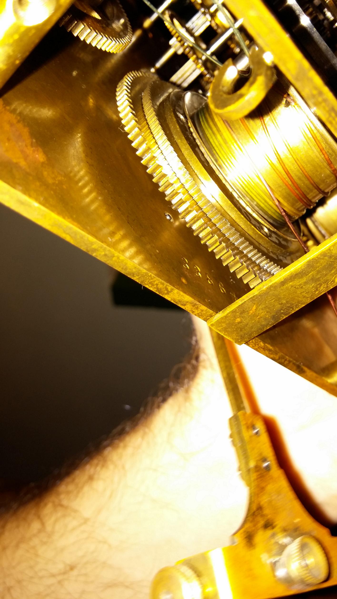

Serijski broj je 338642. Jel to govori nesto?
Prilog 106921
Dodatne slike postavicu uskoro.
