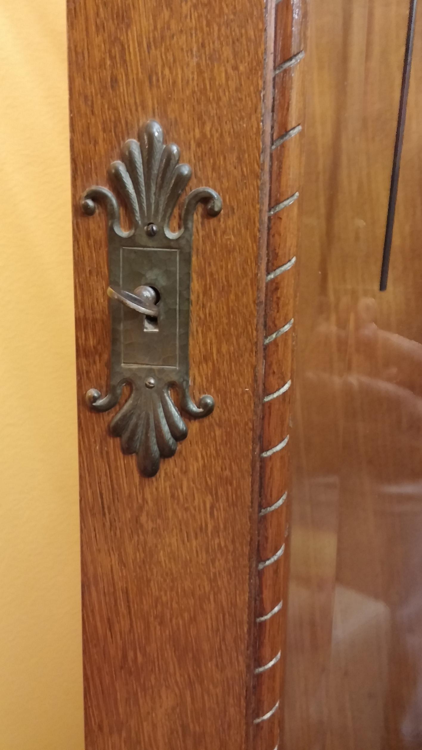

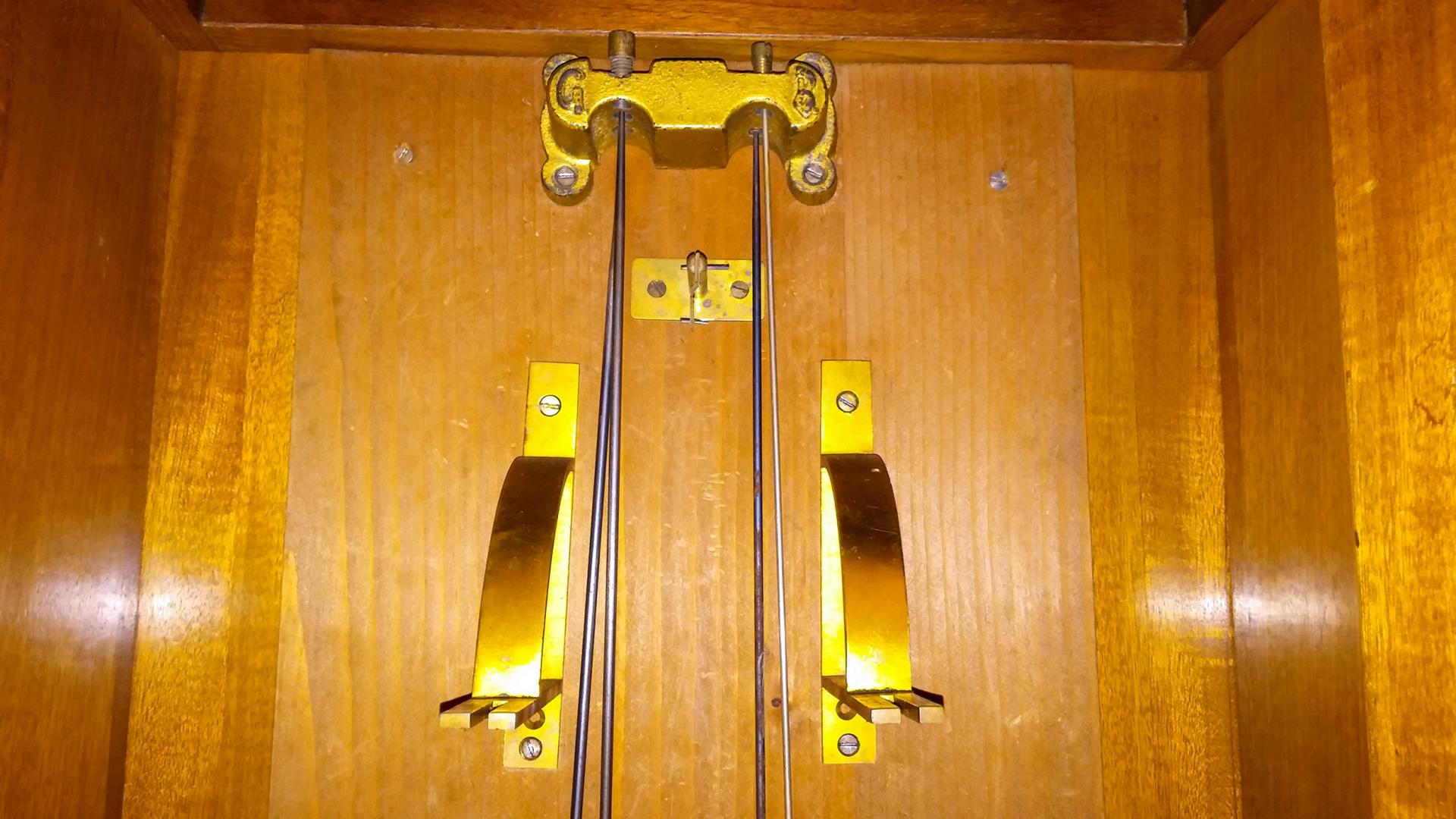

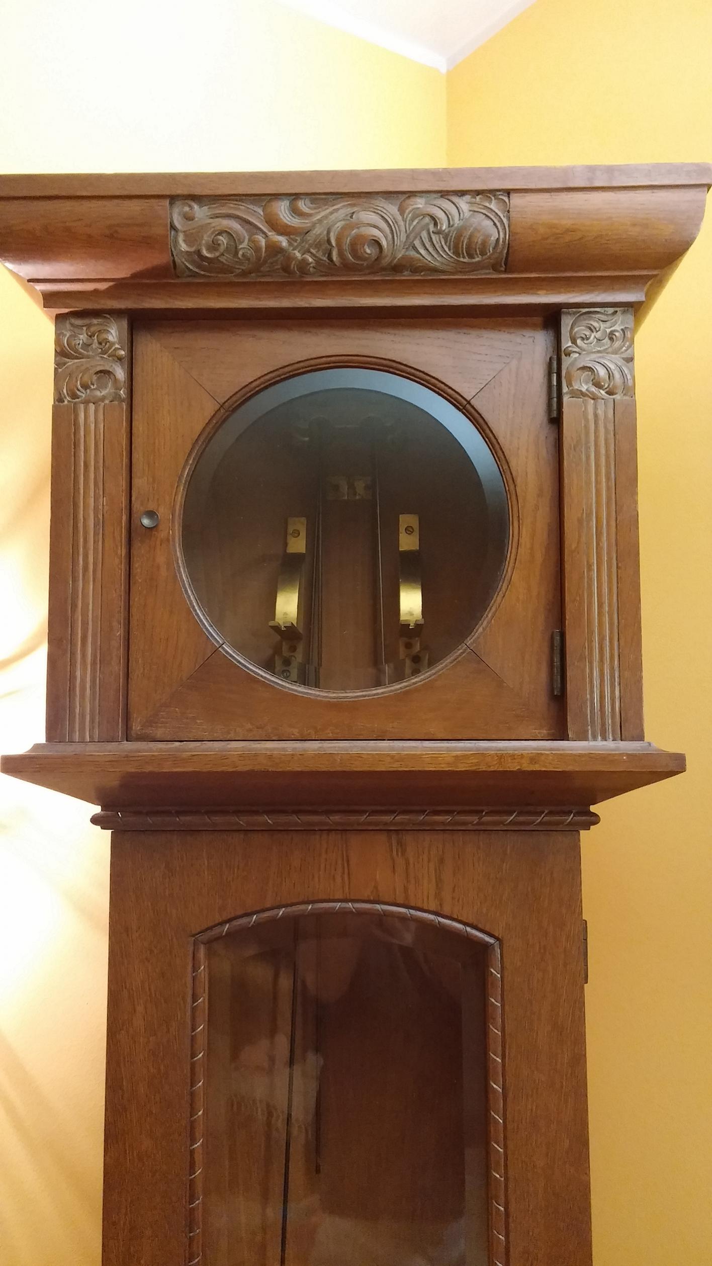

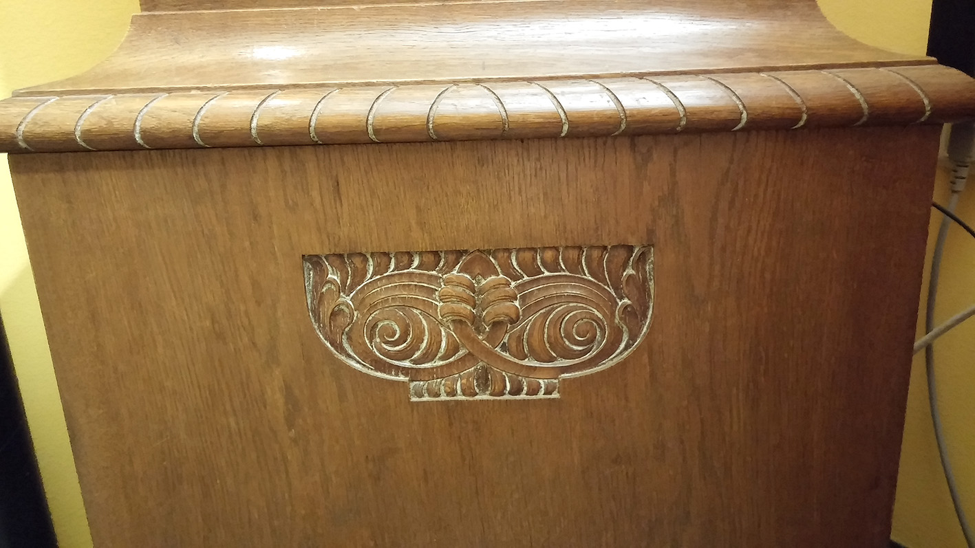

Evo jos par fotografija.
Nisam nasao nikakve oznake osim pomenutog broja i slova G B koja su na "drzacu za sipke gonga"
Dogovorio sam da cu za pocetak odneti samo mehanizam do casovnicara, da ga pogleda i da mi da neku procenu o stanju i popravci.
Prilog 106957Prilog 106958Prilog 106959Prilog 106960Prilog 106961Prilog 106962Prilog 106963
Re: Pomoc oko podnog stojeceg sata
Nešto je slabiji werk nego sam očekivao. GB, na zvonu bi mogao biti Gustav Becker, lance nema već sajle, stanje izgleda dobro, i kutiju ćeš moći sam urediti, malo sam ga precijenio, očekivao sam jača zvona, werk isto izgleda dobro, no vidjet ćeš što majstor kaže.
