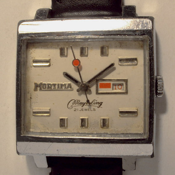

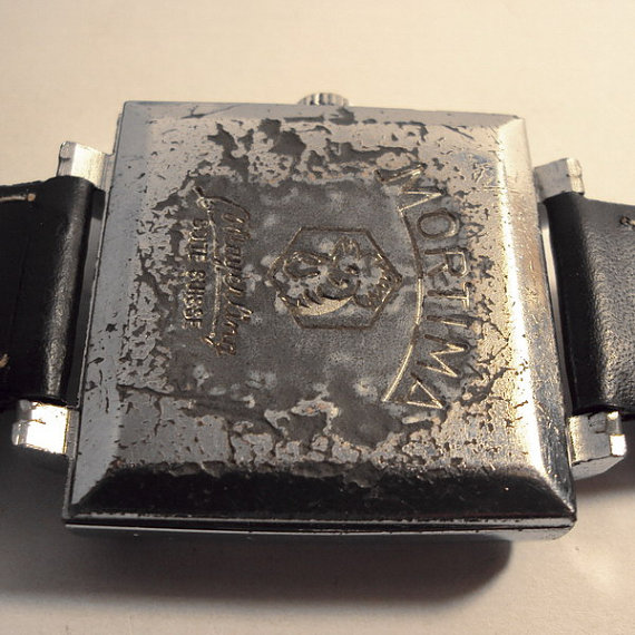

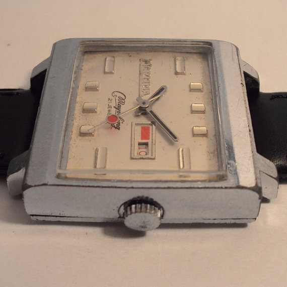

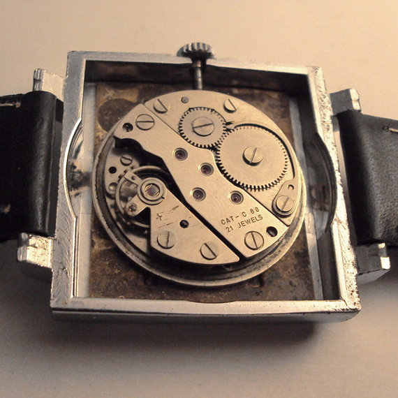

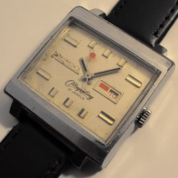

Pozdrav svima!!!
u potrazi sam za informacijama o jednoj staroj mortimi.
Nasao sam na netu i sliku i negde je zapelo.
Ko moze da mi pomogne u detaljima posto vidim da je ekipa vrh
Pozdrav
5 Priloženi(h) fajl(ova)

Sto se tice Mortime, njih sam vidjao po netu. "Mortima" je francuski brend proizvodjaca Cattin & Cie. / Montres Mortima iz Morteau-a, u (naravno) Francuskoj. Opet gorepomenuti sajt pomaze za detalje.
Mehanizam je tzv. "shtifterica", nije bas pozeljan i cenjen tip mehanizma. Mehanizam je Cattin C66, OVDE ima jos informacija o mehanizmu. A na tom drugom linku na dnu je prilazan veoma slican sat tvom, samo sa drugim brendom.
Sto se tice price o Mortima/Cattin, evo OVDE je odlicno ispisano. Po mom misljenju sat je verovatno pravljen posle 60tih (oblik balanse itd ukazuje na to).
Eto toliko. Moguce da sam u necemu pogresio, ovo je samo moje "igranje" sa kopanjem informacija. :)
