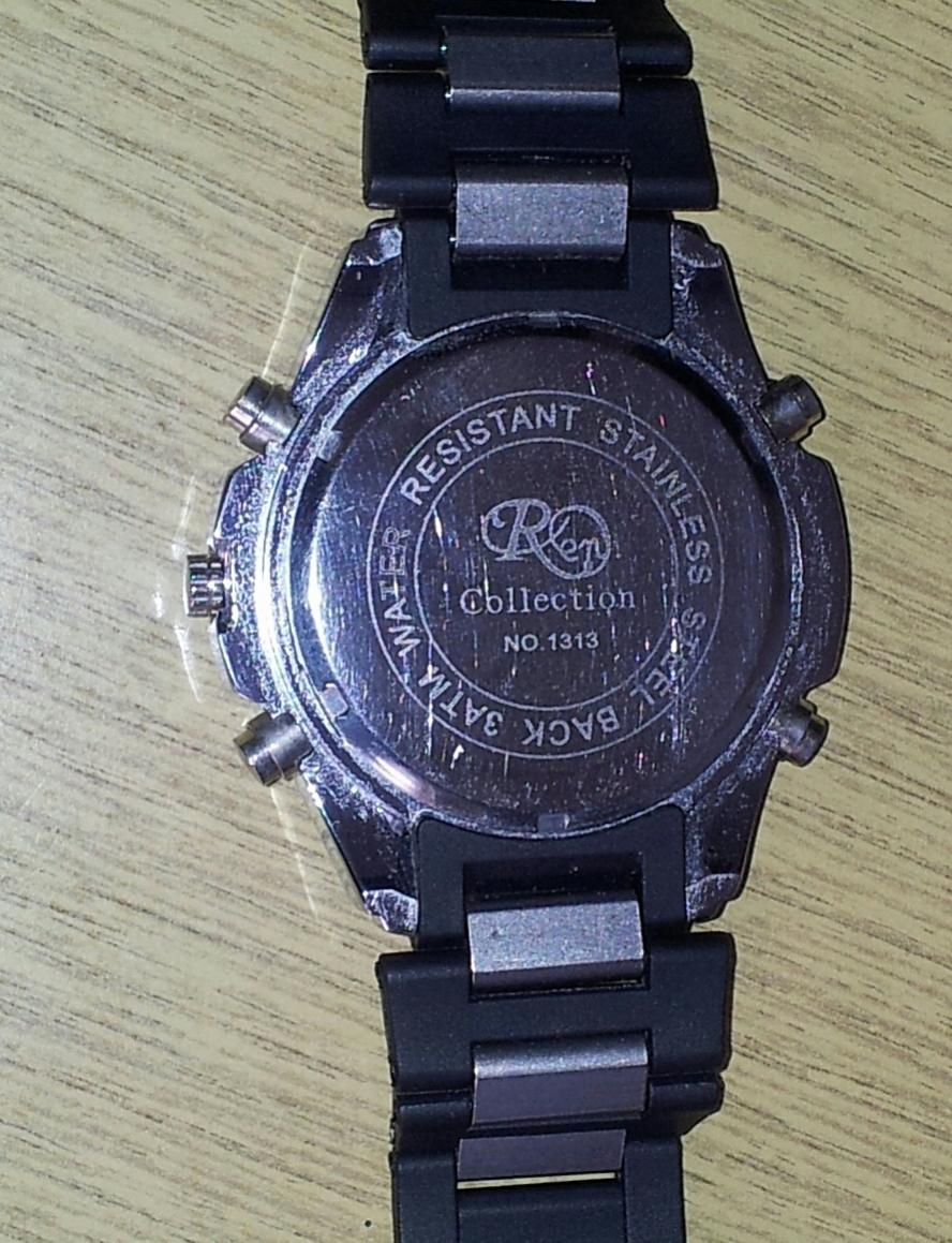

Može li mi neko pomoći sa informacijama o ovom satu. Vjerovatno bezvrijedno ali poklon je i meni je zato vrijedan. Hvala i izvinjenje ako sam upao u temu.
Neki no name kinez rekao bih.

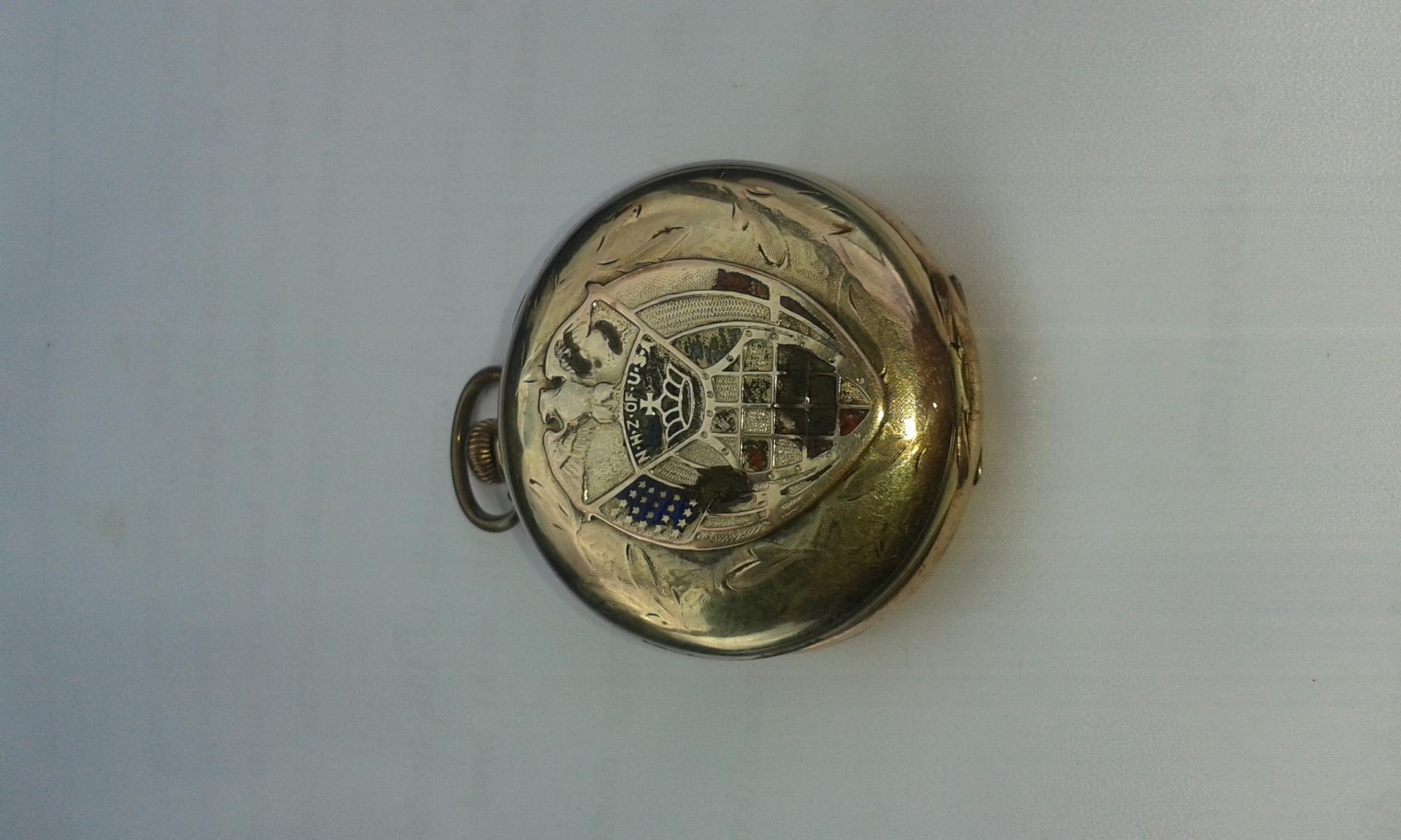

Здраво. Да ли ми неко може рећи процјену - о којим сатовима се тачно ради и која је њихова вриједност? Хвала унапријед.
1. Први сат би требало да је амерички жељезнички сат из средине 19. вијека
Prilog 121465Prilog 121466
више слика на: https://goo.gl/photos/6W8gf9DLdkDzjZPT7
2. други сат би требало да је с почетка 20. вијека и позлаћен или златан
Prilog 121467 Prilog 121469
више слика на: https://goo.gl/photos/tpe1moR8D49Jnwfe9
1. први сат више слика https://goo.gl/photos/6W8gf9DLdkDzjZPT7
2. други сат више слика https://goo.gl/photos/tpe1moR8D49Jnwfe9
Dobro došao na forum.
Oba sata su američka. Jedan je Elgin o ovaj drugi je, koliko vidim (a slabo vidim) ili Hampden ili Hamilton. Mislim da je Hempden.
Koliko su stari možeš videti prema serijskom broj mehanizma. Pogledaj taj broj i pronađi ga u tabeli u ovoj temi (poruka broj 5 http://www.svetsatova.com/forum/f79/...l#.VuhWpOYV0m8) i znaćeš koliko je star sat.
Hampden ili Hamilton, ukoliko je železnički sat, onda je sigurno napravljen pre 1893.godine tj. pre nego što su definisani strogi standardi ( The General Railroad Timepiece Standards ).
Oko cene ti ne mogu pomoći. Pogledaj na ebay-u, uzmi u obzir stanje sata, očuvanost i sl. kao i to da ćeš ebay cenu teško postići kod nas.
е хвала вам баш, покушаћу.
Sada sam video da je mehanizam potpisan sa Springfield, Mass (Springfield, Massachusetts) tako da je definitivno Hampden Watch Company a ne Hamilton.

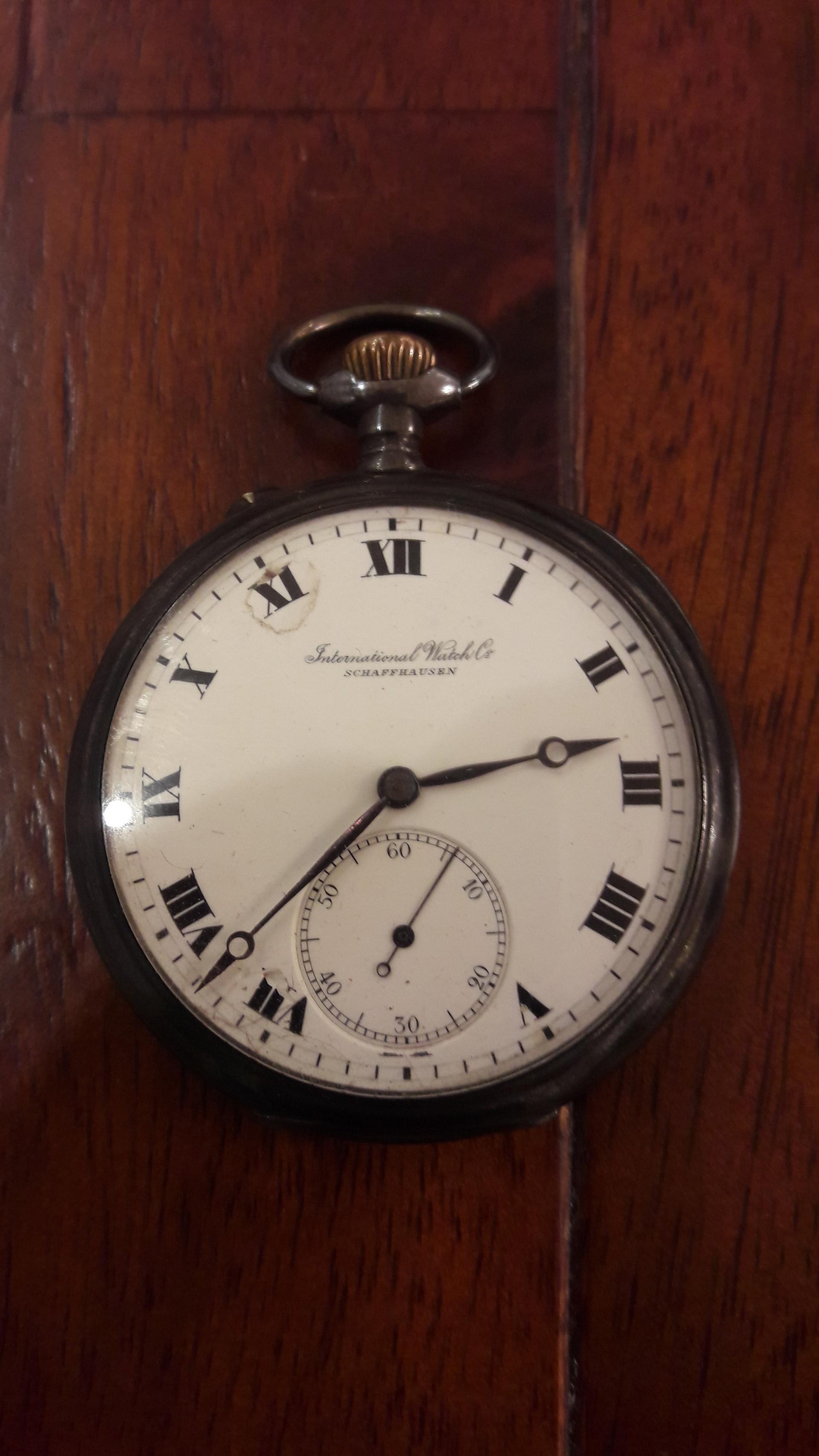

Poštovani Forumaši,
zamolio bih za pomoć vezano za identifikaciju IWC sata koji sam nasledio od oca, a on od dede. Svaka informacija o modelu i istoriji je dobrodošla. Unapred hvala.Prilog 127740Prilog 127741
Black_aries dobro došao na forum.
Potrebno je otvoriti sat i pogledati koji je mehanizma unutra. Na ovom sajtu (bidfun-db Archive: Watch Movements ) ćeš verovatno pronaći mehanizam koji je u tvom satu pa ćeš videti i tehničke karakteristike mehanizma a verovatno i okvirnu starost sata. U prazno polje na sajtu ukucaj IWC , klik na "search" i upoređuj fotke sa onim što vidiš u satu. Zaobiđi mehanizme gde piše "manual wind", "automatic", gledaj samo mehanizme za džepne satove.
Takođe, okvirnu starost sata možeš utvrditi tako što ćeš serijski broj mehanizma i/ili kućišta ukucati u prazna polja na ovom sajtu:DateYourIWC applet

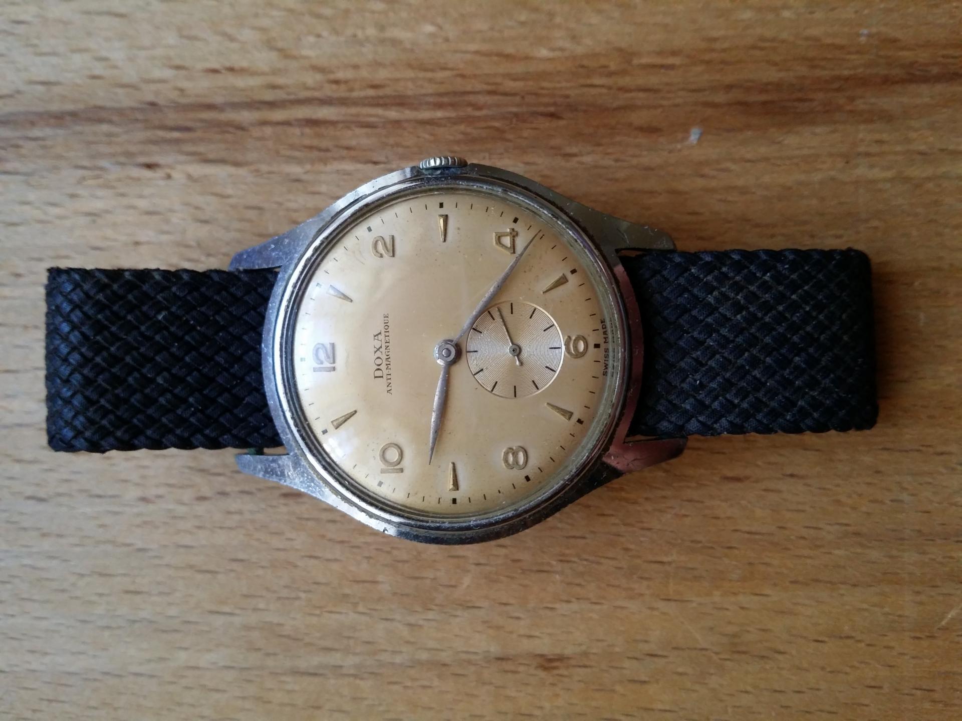

Pozdrav ljudi.
Prvo da se izvinim ako sam promasio temu.

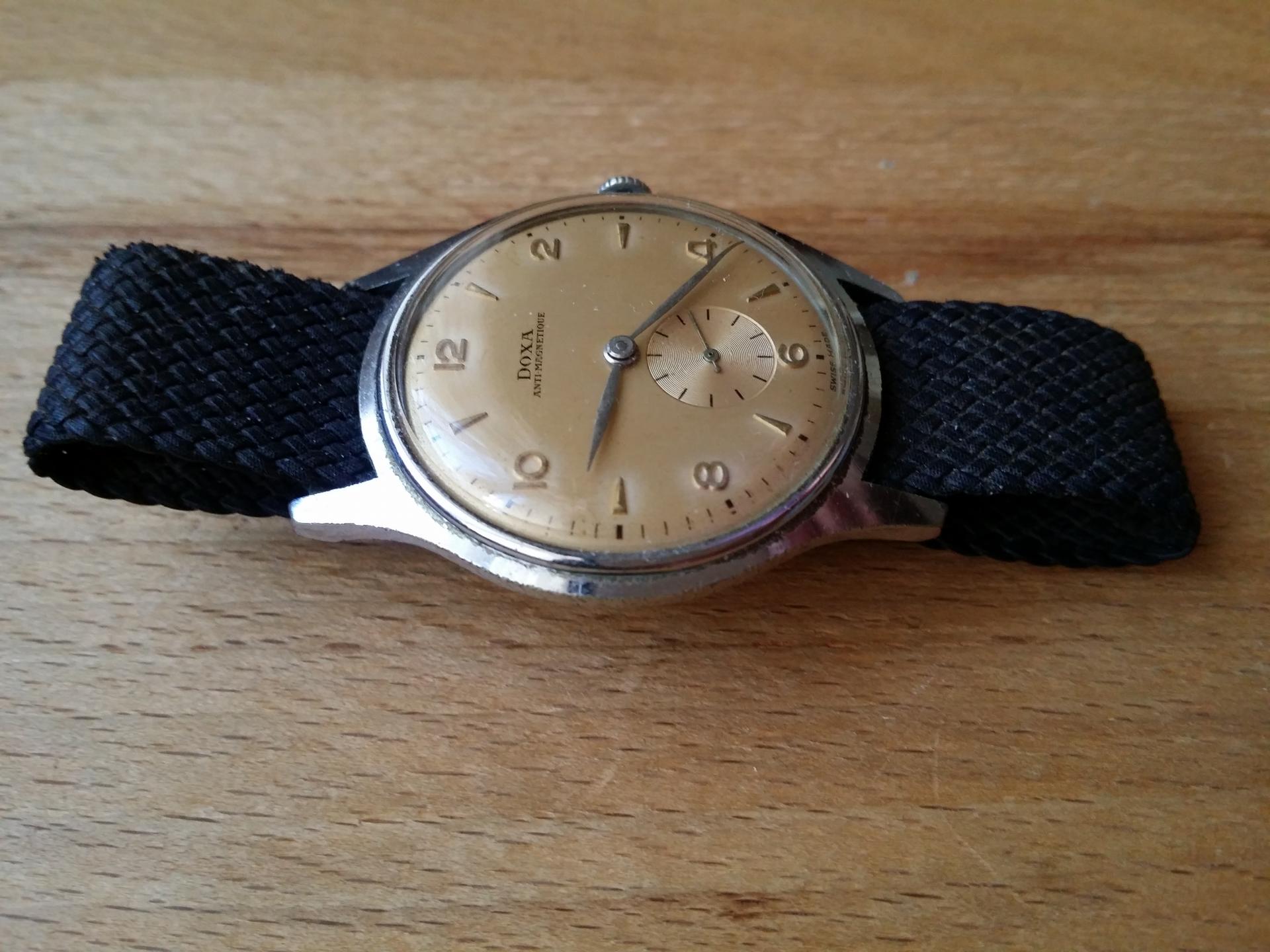

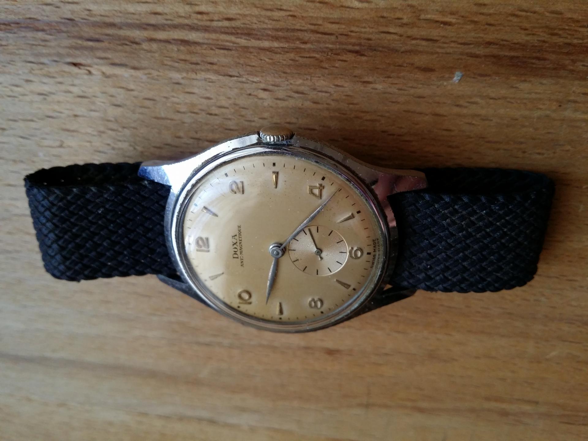

Pre neki dan sam naleteo na ovu Doxu Anti-magnetique i bas mi se svideo ovaj vintage izgled. Mislim da bi uz dobru restauraciju bio interesantan satic. Da li mozda neko zna nesto vise da mi kaze o mehanizmu i godini proizvodnje, pre nego sto ga odnesem na popravku, da vidim ima li mu spasa i naravno da li se sve to isplati raditi.
Unapred hvala. :)
Prilog 129430Prilog 129431Prilog 129432Prilog 129433
Andrijaa, da li satu ima, kako kažeš, spasa reći će ti časovničar kada otvori sat i vidi u kakvom je stanju mehanizam. Ako sat radi, verovatno da mu treba samo servis, ali to će ti sve reći časovničar (obiđi ih nekoliko).
Teško je pričati o mehanizmu kada nema fotografije. Možemo samo da nagađamo.
Što se tiče godine proizvodnje, tačnu godinu nećeš verovatno nikada saznati. Orjentirno rekao bih 50-te, možda grešim.
Da li se isplati? Zavisi. Čisto finansijski se ne ispalti (preprodaja). Ako je sat nasledstvo, lepa uspomena i sl. ili ti se jednostavno dopada sat onda se sve isplati.
