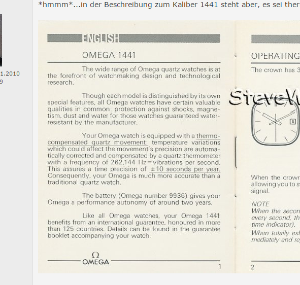

Znam da je i to pomalo.....prva mi je odmah po izlasku modela i cak sam mislio da je unutra 1441...
Prilog 115497
a naisao sam na podatke da je vecinom ubacivan malo unapredjen 1538....
Sada imam trecu, nabavljen pre jedno 7 dana.....videti cemo kako ce ona ici...u njoj je 1538
Re: Najosnovniji pojmovi o satovima za neupućene
Ako se ne varam, Omega je promijenila oznaku sa 1438 na 1538 kada je stavila rhodium finiš na mehanizam,a radila je i par dorada na stabilnosti sekundare.
Upravo tako....i upotrebili su drugi materijal za izradu zubcanika....
