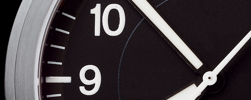

    Naziv: ORIS - Dial foto.jpg, pregleda: 6081, veličina: 235,1 KB
    Kućište
    Case - kuciste,celik,zlato,platina
    Narukca - rubber (guma,silikon), leather (koza), steel bracelet (metalna narukica)
    Kopča - klasicna sa iglom, na preklop ili Butterfly (dupli preklop, sa skidanjem sata ali sirenjem bez otkopcavanja sigurnija)
    Lugovi - uske ili drzaci za kais/narukvice. Sirina narukvice se meri po odstojanju izmedju uski/lug-ova. Dimenzija narukvice ili kaisa se predstavlja sirinama na lugovima i na kopci (npr 20/18 - misli se na mm)
    Krunica - koristi za navijanje kod mehanickih satova, kod automatskih - najcesce prvi stepen sluzi za navijanje (ako mehanizam poseduje opciju rucnog navijanja), drugi stepen najcesce sluzi za podesavanje datuma, treci stepen doterivanje vremena. Slicno je i za kvarcne casovnike
    Drukeri - dodatna dugmad (pusheri). Najcesce sluze za start/stop stopreice (hronografa, kako se to jos kaze) ili za brzo setovanje datuma (quick-set date) ili, u zavisnosti da li Vas sat ima neku drugu funkciju.
    Staklo:
    Plexy, Akrilno
    - ojacana plastika, laka za grebanje, ali i za poliranje
    Mineralno - najcesce koriscena vrsta stakla na satovima. Napravljeno koriscenjem toplote i hemije, grebe se, moze da se menja ili polira. Postoje patentirane vrste mineralnog stakla, kao sto je Seikov Hardlex.
    Safirno - sinteticki safir, ima osobine kao prirodni dragulj na skali tvrdoce od 0 do 10, poseduje tvrdocu 9 (samo je dijamant 10). Ali ipak je moguce ogrebati ga. Skoro je nemoguce ispoliraiti ga
    Unutar kucista:
    Cifer - plocica koja nosi markere. "Lice" sata
    Luminacija - osvetljenost kazaljki, moze bit ostvaren
    fosforescentnim premazom, sto bledi vremenom ili trajnije reseno - cevcicama punjenim
    tricijumom (vrsta gasa). Kada se kazaljke osvetle to se zove "punjenje" luminacije. Zatim u mraku kazaljke (a moguce i druge obelezene komponente) mogu duze ili krace (zavisno od kolicine i vrste premaza) odredjeno vreme sijati u mraku
    Markeri na ciferu - Koriste se tri veste markera - indeksi (plocice), arapski brojevi (1, 2, 3...), rimski brojevi (I, II, III...)
