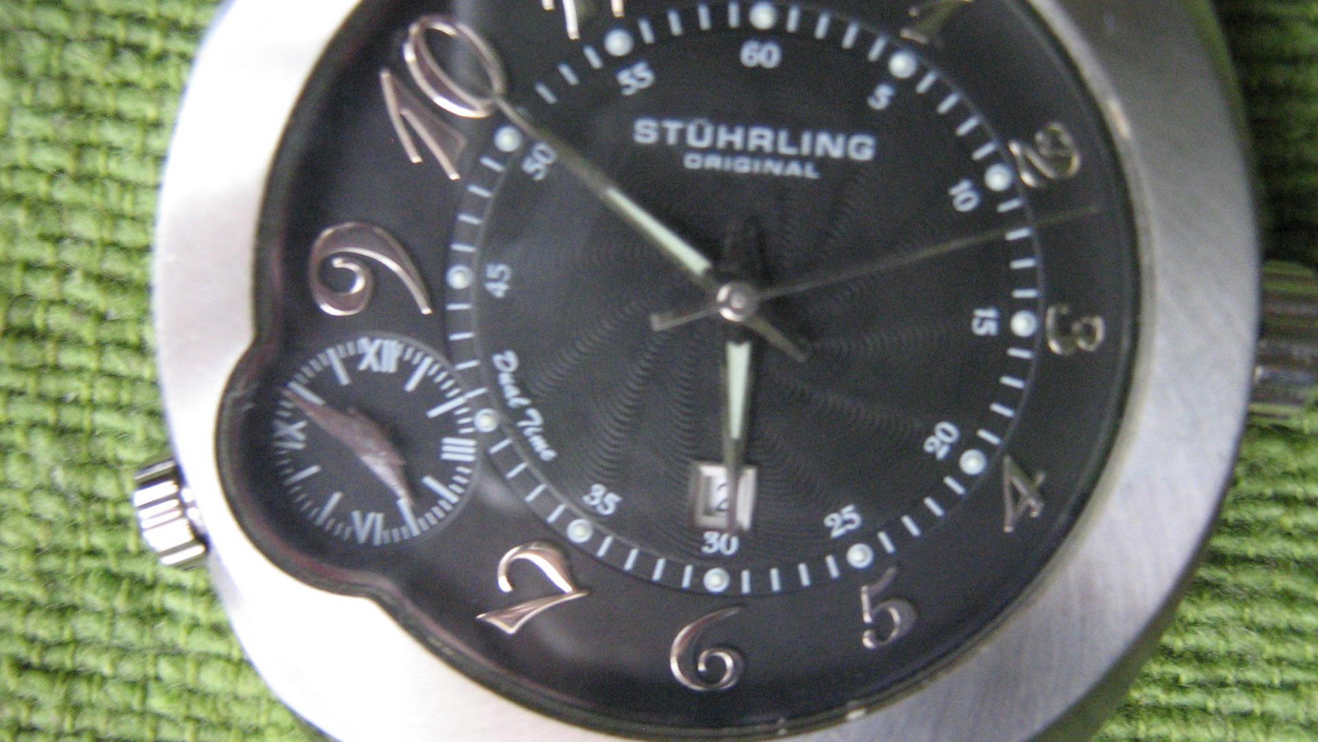

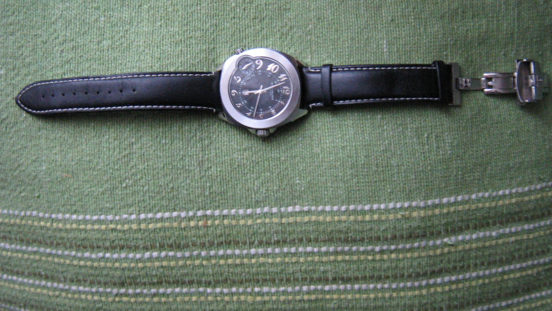

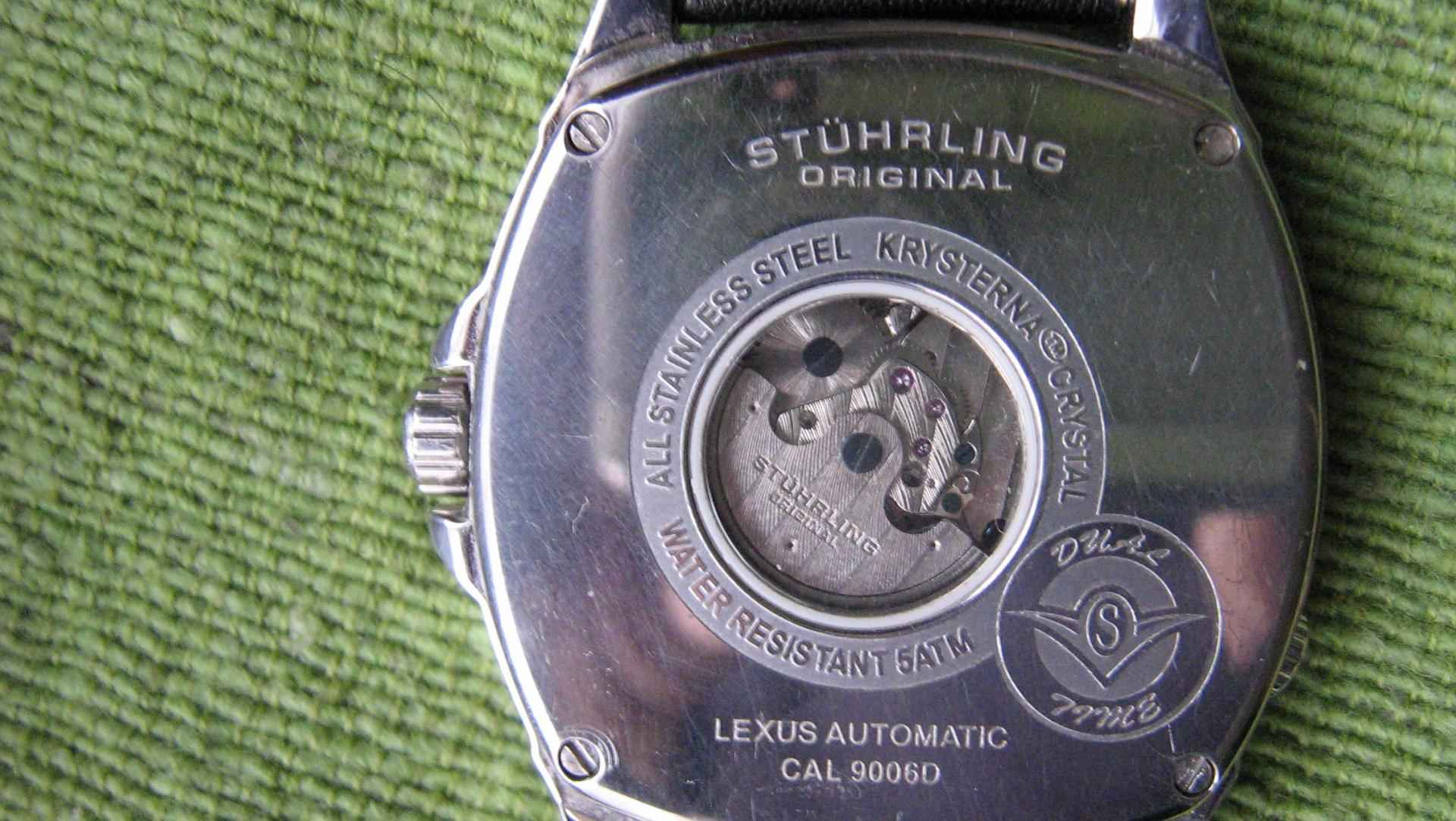

Uh bre sto ne umem da slikam, od 20 snimaka jedva ova tri da nesto vrede...sat je odlicno ocuvan, bez ogrebotina i ima kvalitetnu koznu narukvicu...iskreno nikada cuo ni video ovu marku ni da li nesto vredi...ali tu ste vi :)
Prilog 62888Prilog 62889Prilog 62890
Re: Emporio Armani
U svakom slucaju je bolji od one kineske kopije ali mislim ne bas mnogo. Ovu marku sata sam vidjao na Amazonu na onim velikim popoustima od 80-90% ja bi ih zaobisao ali sacekaj da neko od iskusnijih da svoje misljenje
Re: Emporio Armani
U tom satu je definitivno kineski mehanizam, to se odmah vidi.
Sat nije kopija, posto taj proizvodjac postoji, samo sto su im satovi sumnjivog kvaliteta.
Re: Emporio Armani
Taj sat ima dva mehanizma: Automatic 23 Jewels Caliber 9006D + Swiss kvarc za drugu vremensku zonu.
Samo je pitanje da li je Swiss kvarc.
Link
