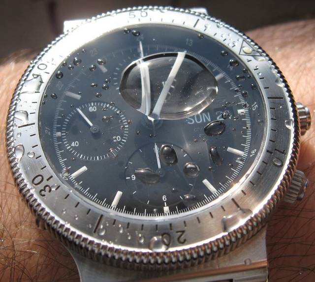

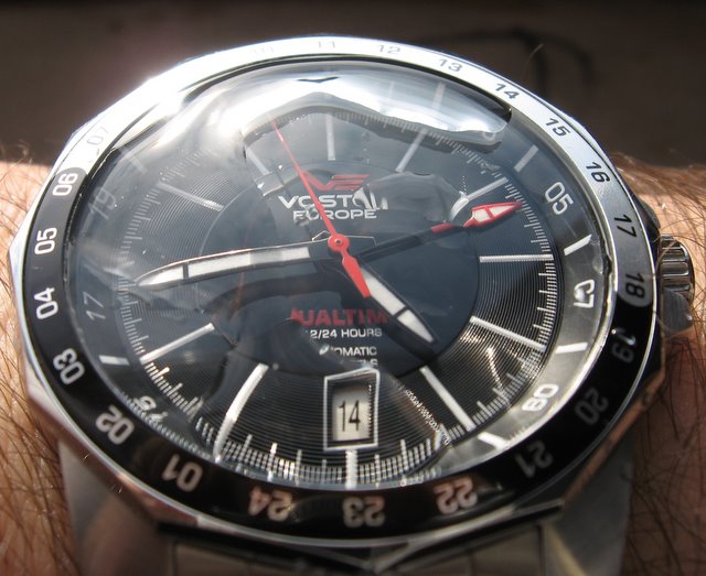

3. Test vodom - Verovatno i najpouzdaniji test koji ću dokumentovati i fotografijama koje sam napravio prilikom samog testiranja. Nanesite veće kapljice vode na površinu stakla koje testirate. U slučaju safirnog stakla na površini će se formirati vodene "loptice" skoro pravilnog oblika koje će biti kao zalepljene za površinu stakla. Na mineralnom staklu vodena površina će zauzeti nepravilan oblik i bez problema će se razlivati prilikom svakom pokreta. Pogledajte sledeće slike i mislim da će vam biti u potpunosti jasna razlika:
Safirno staklo
Prilog 1005
Mineralno staklo
Prilog 1006

Re: Akrilno, Mineralno i Safirno staklo - karakteristike i kako ih razlikovati
@Vladan Stevanovic
Prvo-Bravo za ceo tekst! Veoma zanimljivo i poucno:congrats:
Imam samo jedan aneks na citirani deo teksta.
Postoje tecnosti za poliranje stakla na automobilima sa ciljem odbijanja vode(kise).
E,sad,ako se ta tecnost iskoristi za poliranje stakla na satu(a ja sam to uradio sa svim svojim casovnicima),propratni efekat je da se mineralno staklo,u testu sa vodom,ponasa kao safirno:yes4:
Naravoucenije-Nemojte se osloniti samo na jedan nacin provere!
