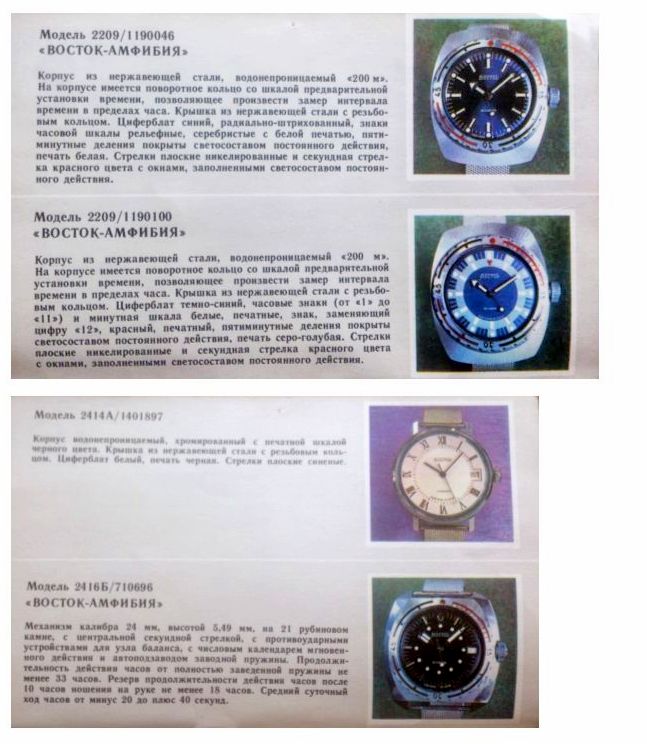

Mehanizam koji sam nabavio je 2416b sa 21 rubinom, gde mi je još 10 rubina, jel to neki stariji tip? Čitao sam da je navodno bolji od ovog sa 31 rubinom. Razlikuje se najlakše po tome što teg rotora nije zapunktovan nego je ravno prikačen, dok je na tipu sa 31 rubinom vidljivo nekoliko mesta gde je punktovano.

Što se mehanizma sa 21 rubinom tiče, ne vidim ni jedan razlog zašto bi bio bolji. Mada ne kažem ni da je lošiji. Možda činjenica da Vostok danas proizvodi 2416 sa 31 rubinom ipak nešto govori.
Postoje Vostok mehanizmi 2416 (21 rubin) sa rotorom koji nije punktovan. Dakle, 2416 sa 21 rubinom može i ne mora imati punktovan rotor.

PS- Zaboravih da napišem, 2416 sa 21 rubinim jeste starija verzija mehanizma. Fotka stare ministarke , iz kataloga, koja ima 21 rubin:
Prilog 124366
Hvala Veberz, to je odličan savet, to ću reći časovničaru, obzirom da će on raditi servis i engine swap jerbo nemam alat ni ekspertizu :)
