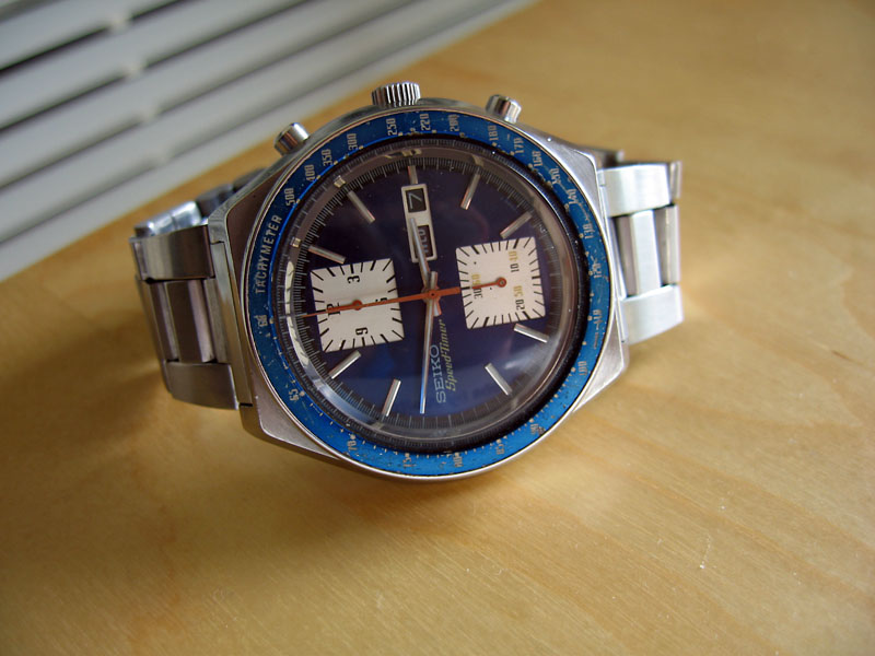

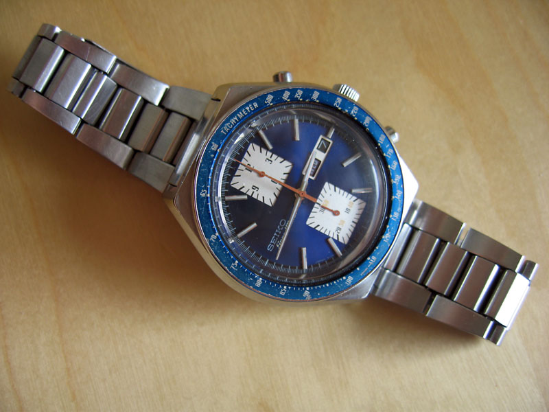

Evo, posle duzeg vremena tihe patnje i prepunog foldera slika satova iz Seikove serije 6138, najzad sam dosao u posed jednog prelepog komada iz iste. U pitanju je Seiko 6138-0030 a.k.a. Big Blue. Da stvar bude bolja, u pitanju je JDM verzija, sa Kanji/English day wheel-om (samo mi zaludjenici znamo koliko je ovo dobro :) i originalnom narukvicom sa potpisanom kopcom!
Da se ne lazemo, moj gral je bio i ostao braon bullhead, ali kada sam video ovaj sat na jednom od foruma po vrlo povoljnoj ceni, morao sam da ga zgrabim, i , mogu vam reci, da se nisam ni najmanje pokajao! Sat je u izuzetnom stanju za svoje godine (rodjen je jula 1976.) i, sto je veoma retko, svi vidljivi delovi na njemu su originalni, ili ukoliko su zamenjeni onda je to ucinjeno sa autenticnim delovima. Cak je i staklo u savrsenom stanju i bez i jedne ogrebotine!
Pre nego sto postavim nekoliko slicica, moram da izlozim problem, da bih bio siguran da cete svi procitati ovo do kraja i mozda mi pomoci sa savetima :).
Pre svega, sat je od momenta kada sam g dobio vrlo tacan. Svi znamo da ovaj sat nema sekundaru (osim u funkciji stoperice) pa je tesko izraziti njegovu tacnost u sekundama, ali reci cu samo da u rasponu od 3 dana ne primacujem nikakvo kasnjenje niti zurenje! Dakle, u najmanju ruku, moglo bi se reci "keeps time" , i stvarno sam prezadovoljan sa time.
Hronograf radi i resetuje na nule... ALI... Svi vec znamo da uvek ima "ali" tako da je ova recenica redudantna, ali nisam mogao da odolim (ponovo ali)... Desava se to da u jednom momentu u toku dana subdial za sate pocne sam da odbrojava bez startovanja stoperice. Dakle, sekundara i subdial za minute miruju, ali sati krenu sa odbrojavanjem. Isto tako, iako se u 90% slucajeva stoperica resetuje na nulu, kod istog tog famoznog subdial-a za sate dolazi do toga da se zaglavi na odredjenoj tacki, ali posle ponovnog startovanja i reseta vraca se na nulu.

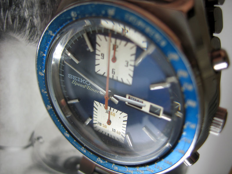

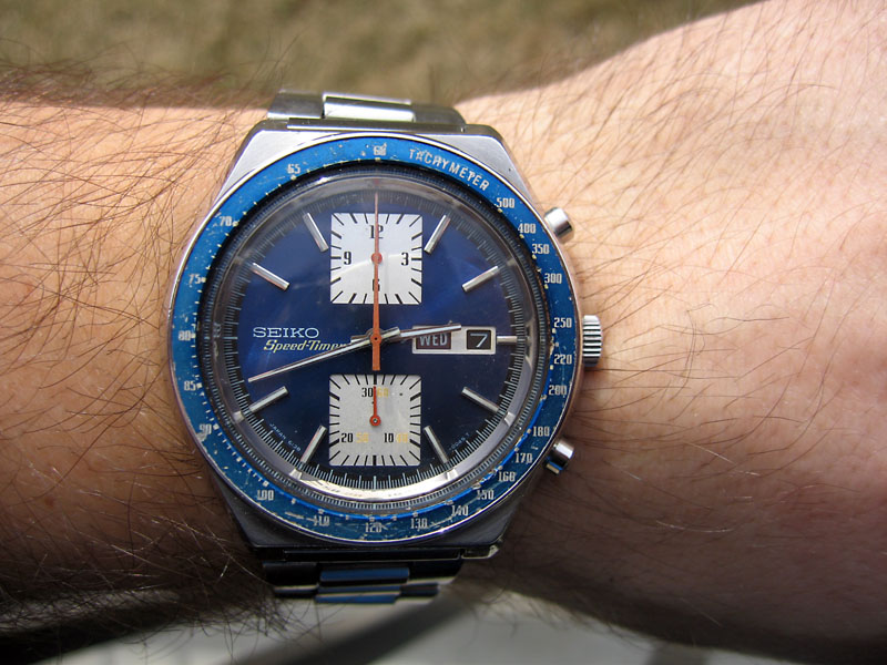

Na ovoj slici mozete videti da je bezel prakticno jedini deo sata koji je osetio posledice zuba vremena. Pre nego sto je sat stigao razmisljao sam o tome da li staviti aftermarket bezel, ali sada sam siguran da to necu uraditi. Zelim da ocuvam autenticnost sata, a i ostecenja su vidljiva na macro fotografijama i samo ako se zaista udubite u proucavanje sata.

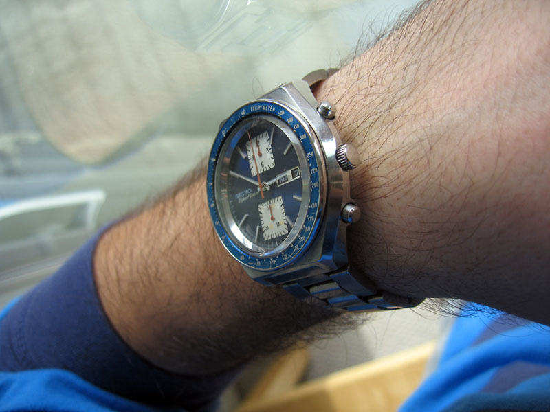

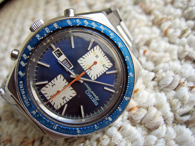

Ova slika ilustruje ono sto sam izlozio malocas. iz normalne perspektive i sa udaljenosti sa koje se sat obicno posmatra, ostecenja na bezelu postaju zanemarljiva.

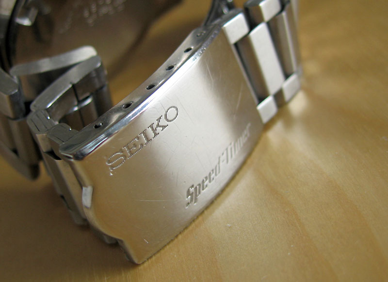

I za kraj, prelep detalj je potpisana kopca. Narukvica je stigla bez rezervnih linkova i, igrom srece, tamaaan mogu da je zakopcam. Voleo bih da imam bar jednu rupu na kopci za prosirenje, ali avaj, ovako je vrlo vrlo, sto bi narod rekao "knap". Moze da se nosi, ali nije prijatno posle nekog vremena. Da li postoji neki trik kojim bi se narukvica mogla produziti bar za milimetar? S obzirom da su u pitanju folded linkovi, vec su malo rasireni kako bi se dobilo malo na duzini (ucinjeno od strane prethodnog vlasnika, ali da nije ja bih morao da ucinim isto). Ne izgleda bas lepo sa unutrasnje strane, ali sta da se radi...
