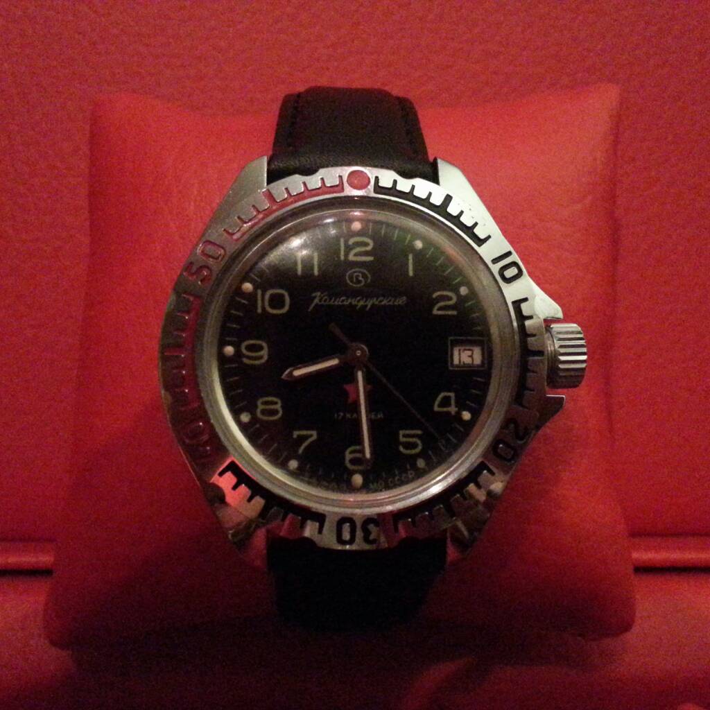

Hvala,eto,resih da ga spasim od druzenja sa vitrinom i prasinom,iako je 10 godina camio u tom drustvu.
Ovaj ce biti posebno pazen,bas iz tih sentimentalnih razloga,kao i VE.
Evo jos jedna slika[emoji1]
Prilog 99300
Odlican je Nenade! Jako mi se svidja to kuciste i bezel. Gledam ih na ebayu, za tako lepo ocuvane primerke kao tvoj traze prilicno. Jedino zato ga jos nemam ...
Čestitke Nenade. Odličan i vrlo očuvan sat :thumbup:. U zdravlju te služio.
PS-Model je tip 34x. Po mom mišljenju jedan od najlepših Komandiraca.
Ovo je jedan od klasičnih modela, premda ne znam tačnu oznaku. Dole ima natpis da je rađen po ukazu Ministarstva odbrane SSSR-a, što mnogi ljubitelji veoma cene.
Za pleksi se ne brini, lako se sređuje, a komandirac će te sigurno lepo služiti.
Nema na čemu, drago mi je ako mogu da pomognem. Što se tiče pleksija, pisalo je o tome negde na forumu, ali svodi se na sledeće: zaštitiš dobro kućište selotejpom, uzmeš šmirglu granulacije 2000 i trljaš staklo. Zatim krpicom naneseš polir-pastu, obrišeš, i pleksi je kao nov.

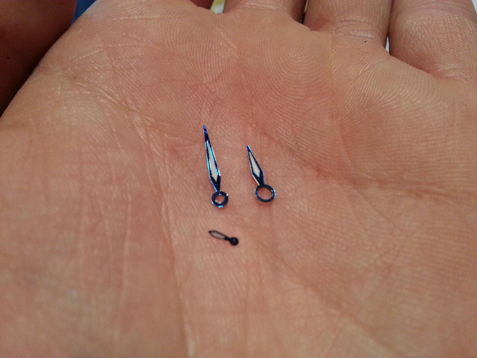

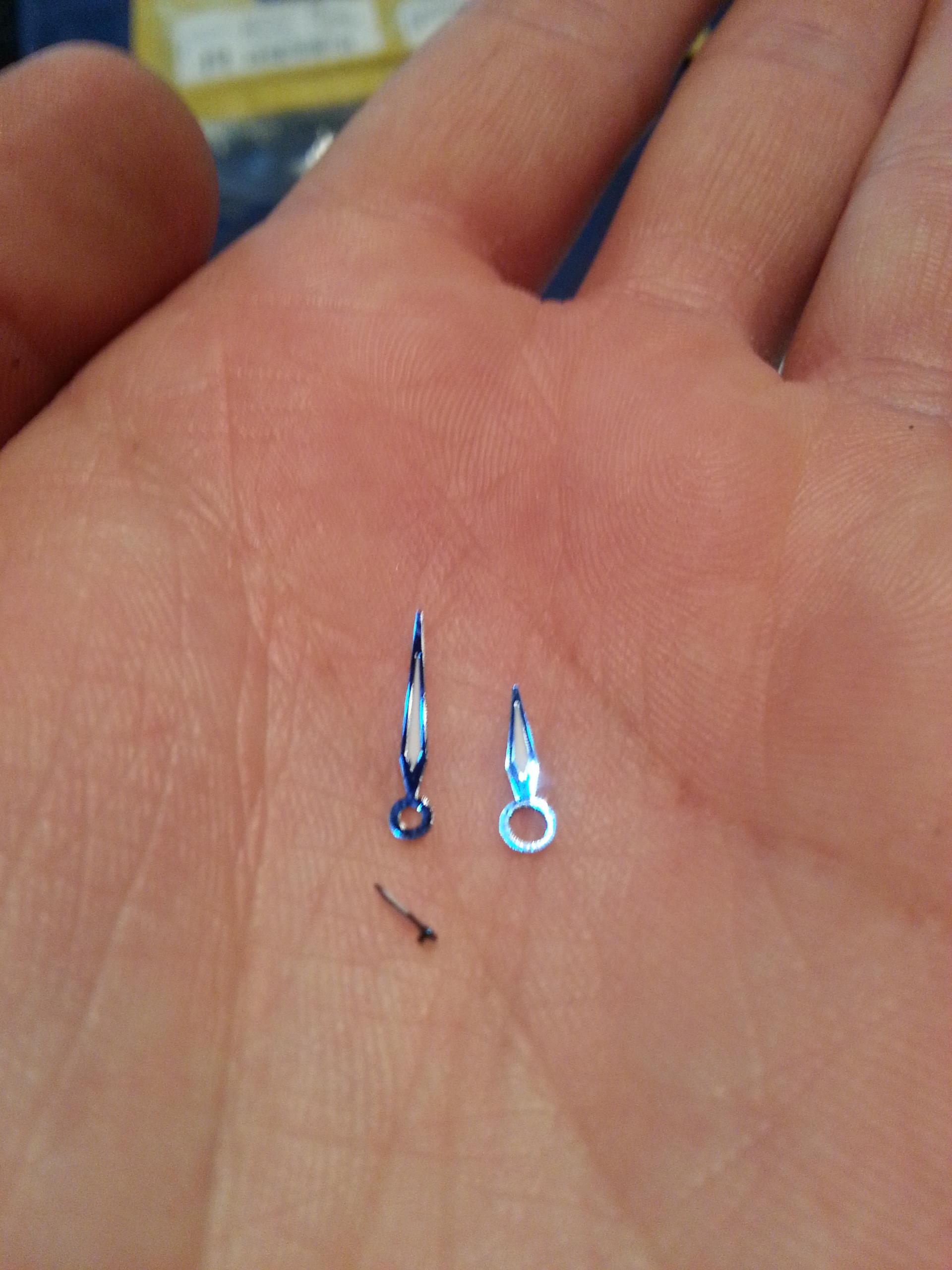

Pristigle "stvarcice" za prinovu,koju ocekujemo krajem meseca.
Inace,radi se o mom malom projektu "Pilot",gledao sam pilote i dosao sam na ideju da sklopim jedan po mom ukusu.
Naravno,radili su to ljudi i pre mene,malo se informisao,porucio sta treba i prikazacu vam sta je danas stiglo.
Prilog 101503

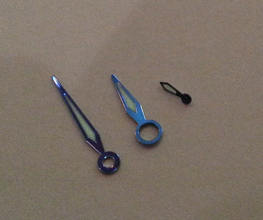

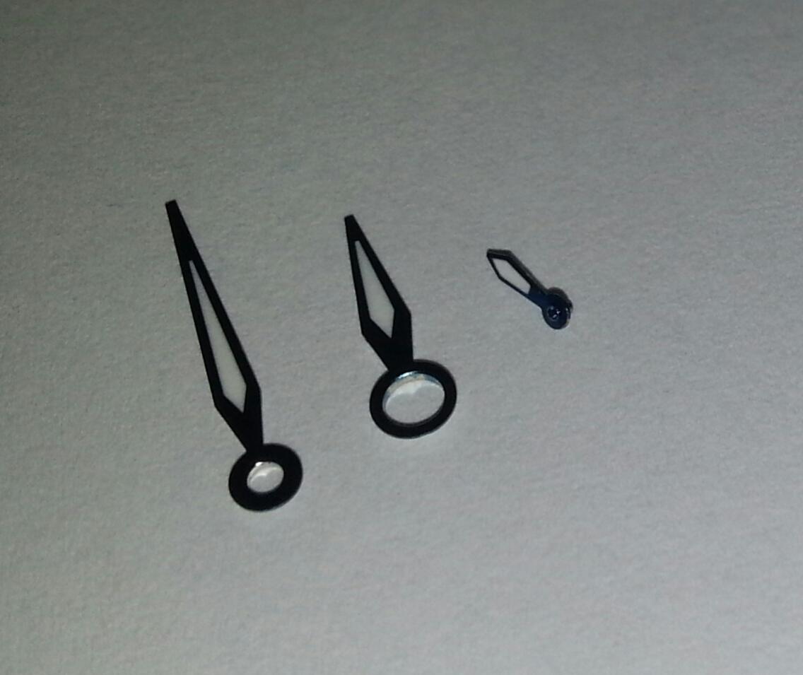

29.10.2014. sam porucio sat,kazaljke i narukvicu,onako,kako sam ja zamislio.

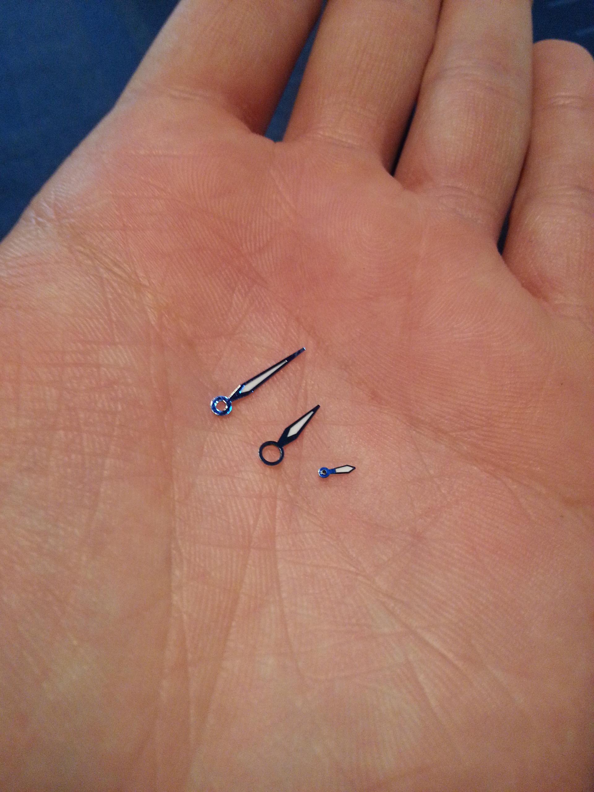

Posle mucne pretrage po celom internetu,jedino sam nasao ove plave kazaljke,koje se uklapaju.
Prilog 101504
Prilog 101505
Prilog 101506
Prilog 101507
Prilog 101508
Koliko sam ja shvatio,kazaljke kada se direktno gledaju,treba da budu tamno plave-neki bi rekli i crne,a tek kada se gledaju iz ugla,da se prelivaju u plavo,sto je ovde i slucaj.
Odmah sam se razocarao(mada,mozda i gresim),ali po meni izgleda da necu moci da ih uklopim uz sat,jer su,opet kazem,po meni male za cifer od kineskog pilota,ciji je precnik kucista 44mm,a cifer msm da je 36mm,inace,kazaljke odgovaraju za Unitas 6497 koji ce pokretati sat,nadam se da vas nisam zbunio.

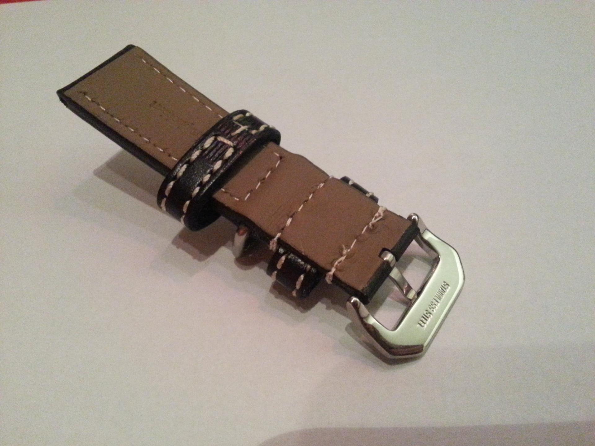

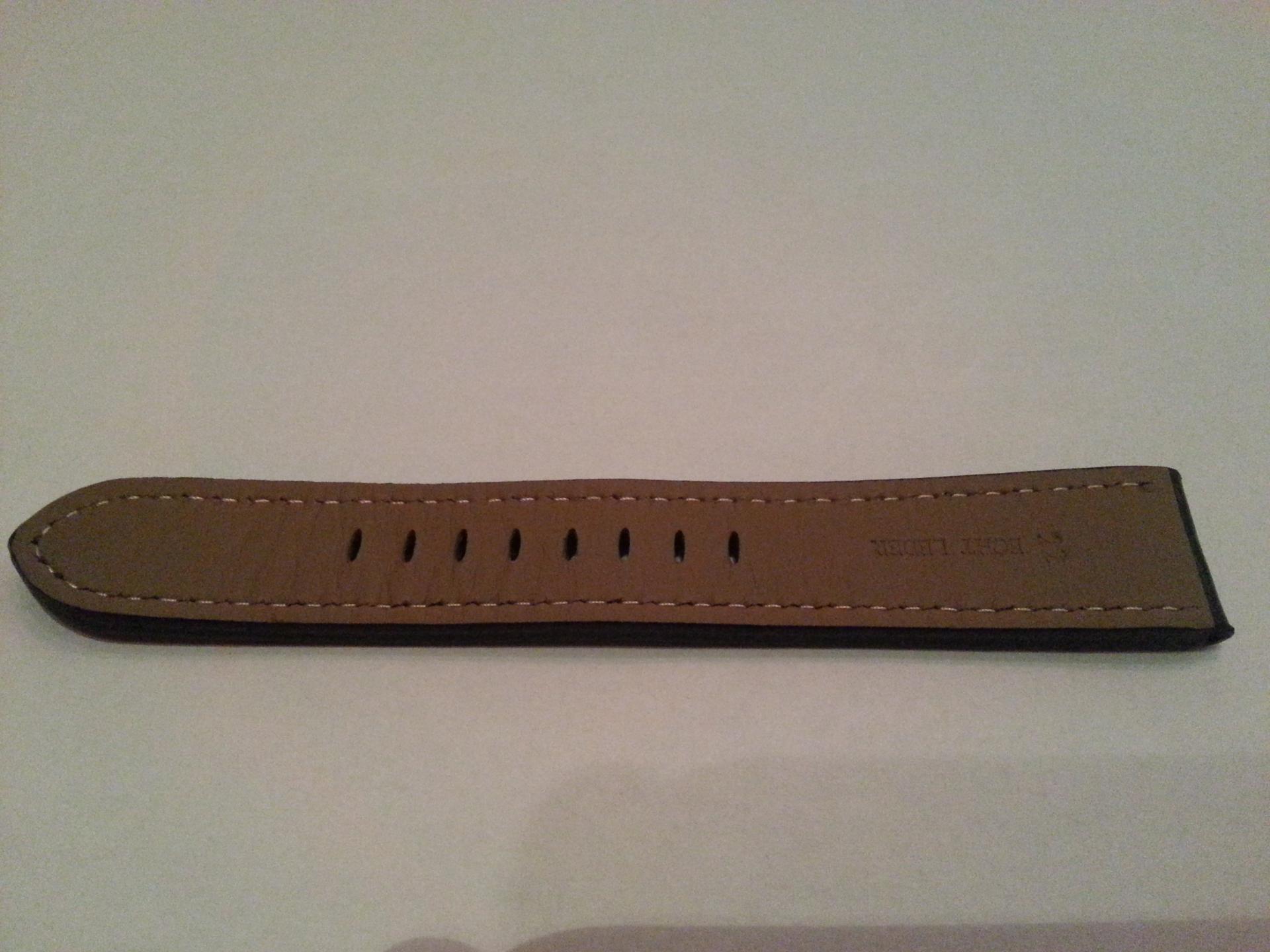

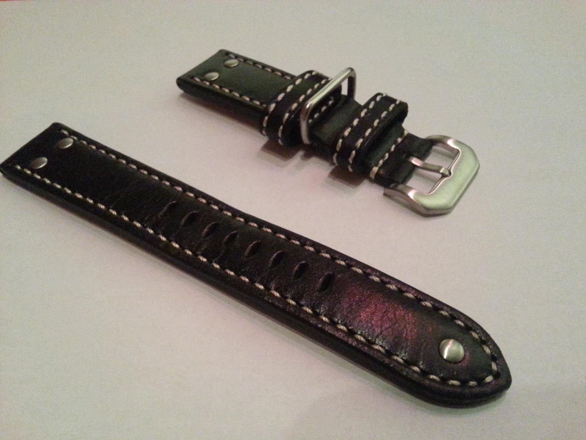

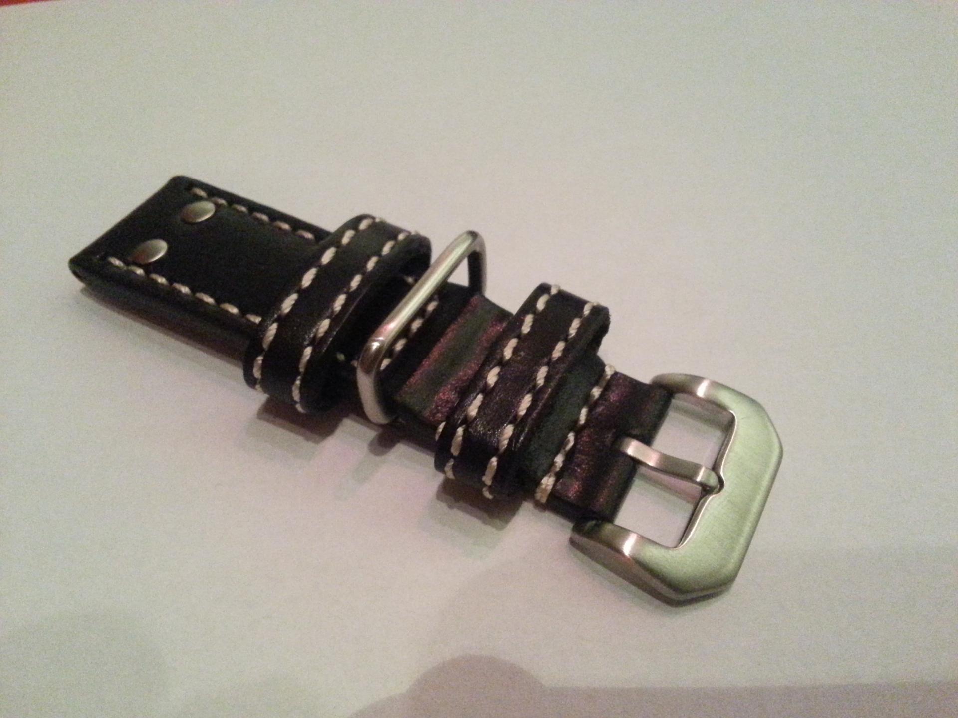

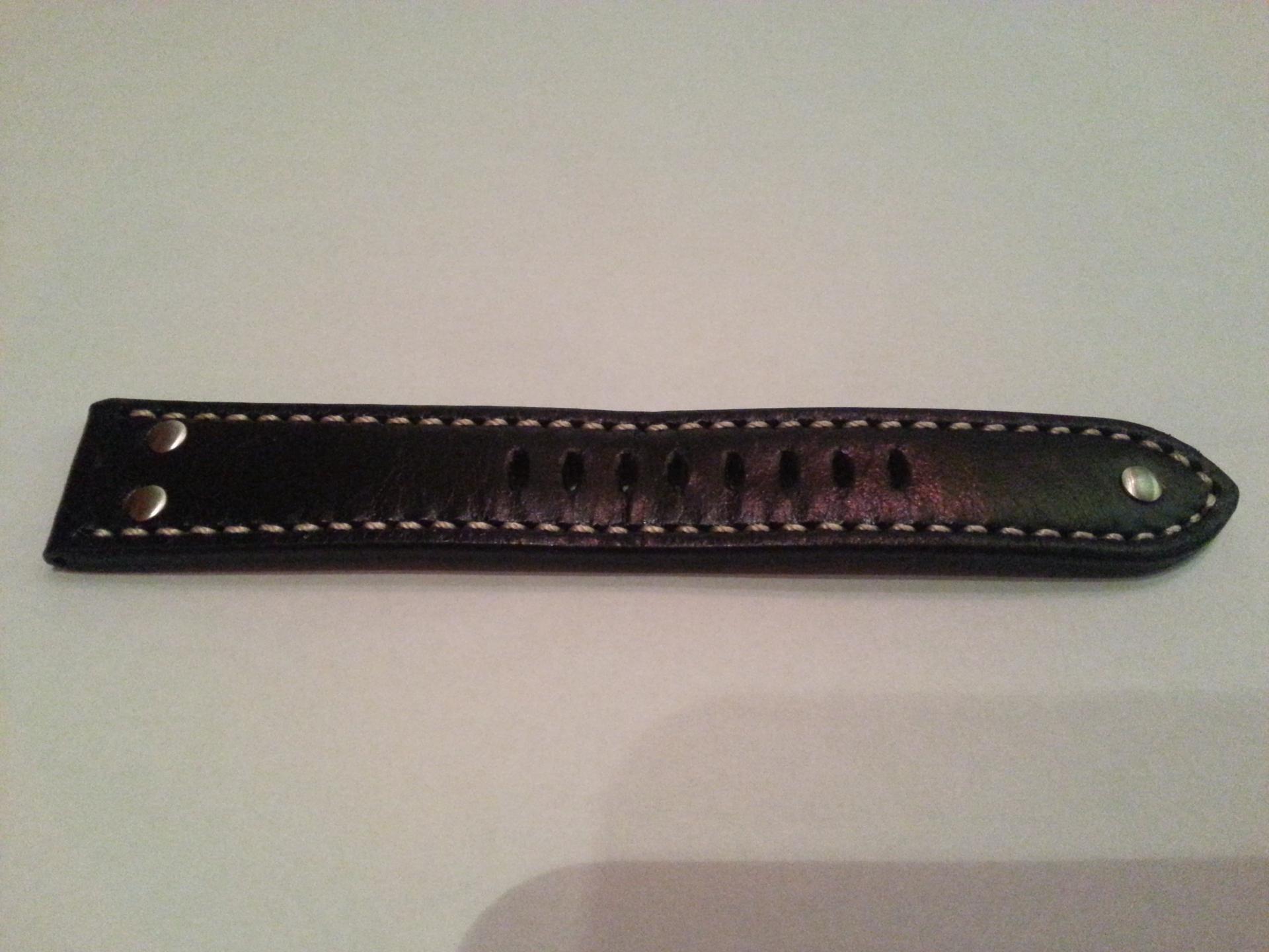

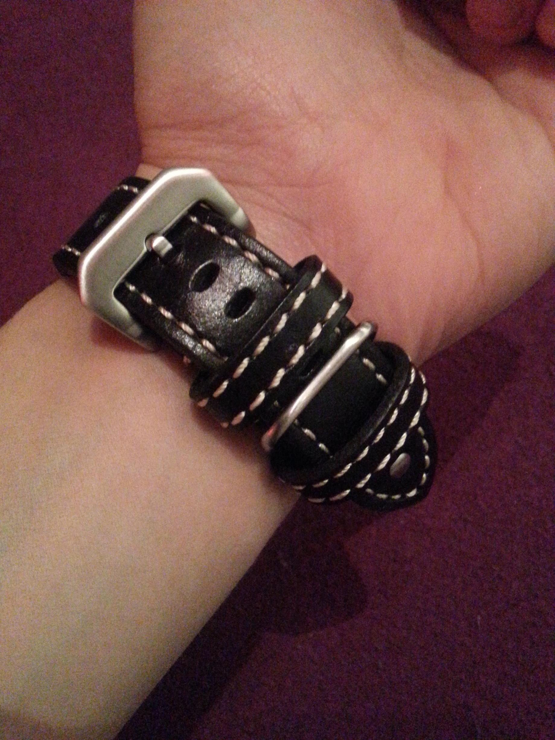

Narukvica me je oborila s' nogu,gledao sam neke skuplje pilote i na osnovu toga odabrao i narukvicu.
Trazio sam debelu,crnu koznu narukvicu,sa belim stepom i nitnama,dodatno mi se svideo metalni deo kroz koji prolazi kais.
Kopca je masivna,na prednjoj strani je mat,a na zadnjoj polirana,Udobna je,iako je gruba.
Duzina dela sa rupicama je 140mm,dok je deo sa kopcom,dugacak 80mm,bez kopce,debljina je 4mm,a sirina 22mm.
Ne razumem nemacki,ali msm da pise,da je narukvica takodje i otporna na vodu,koliko-toliko.

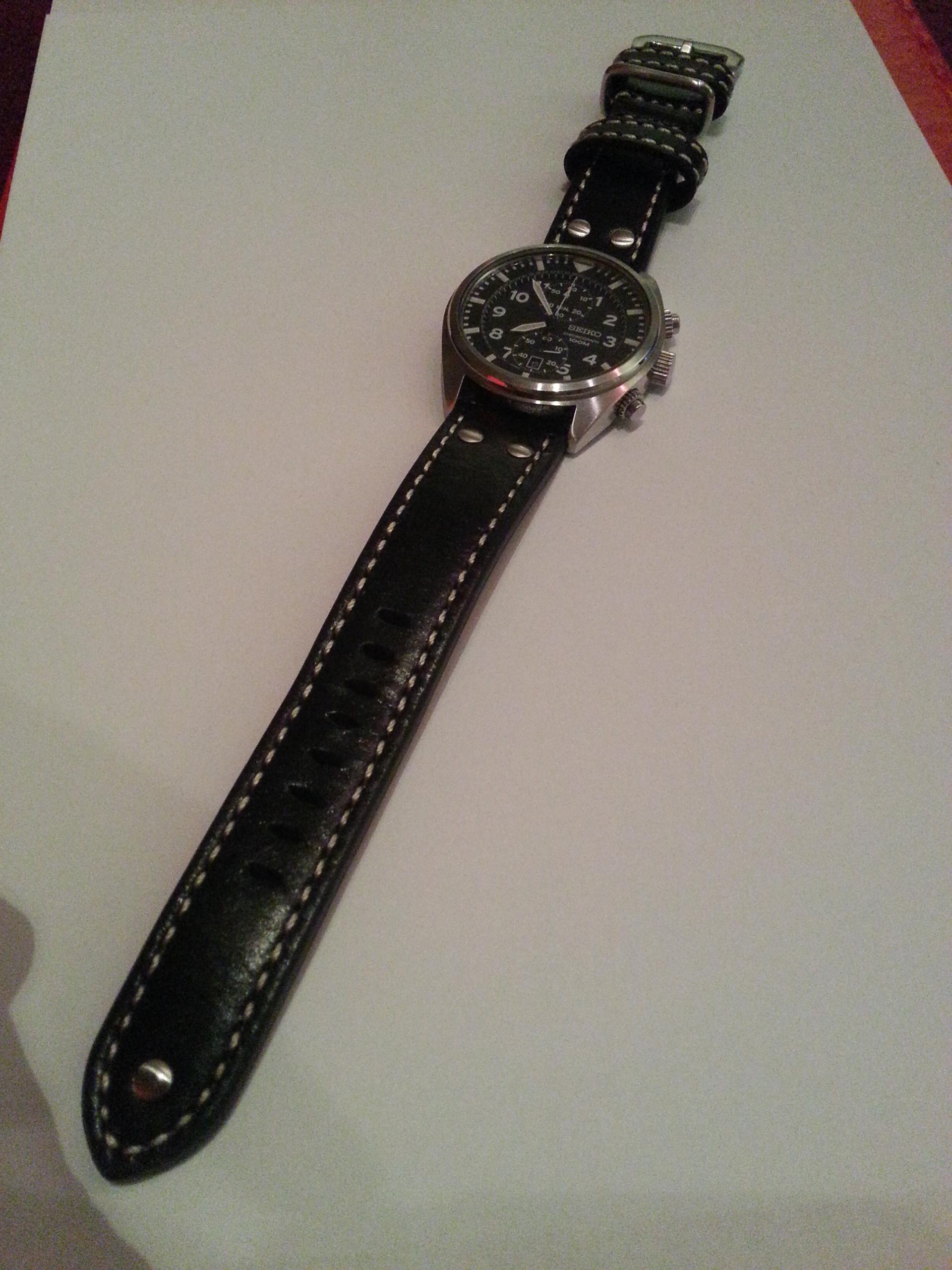

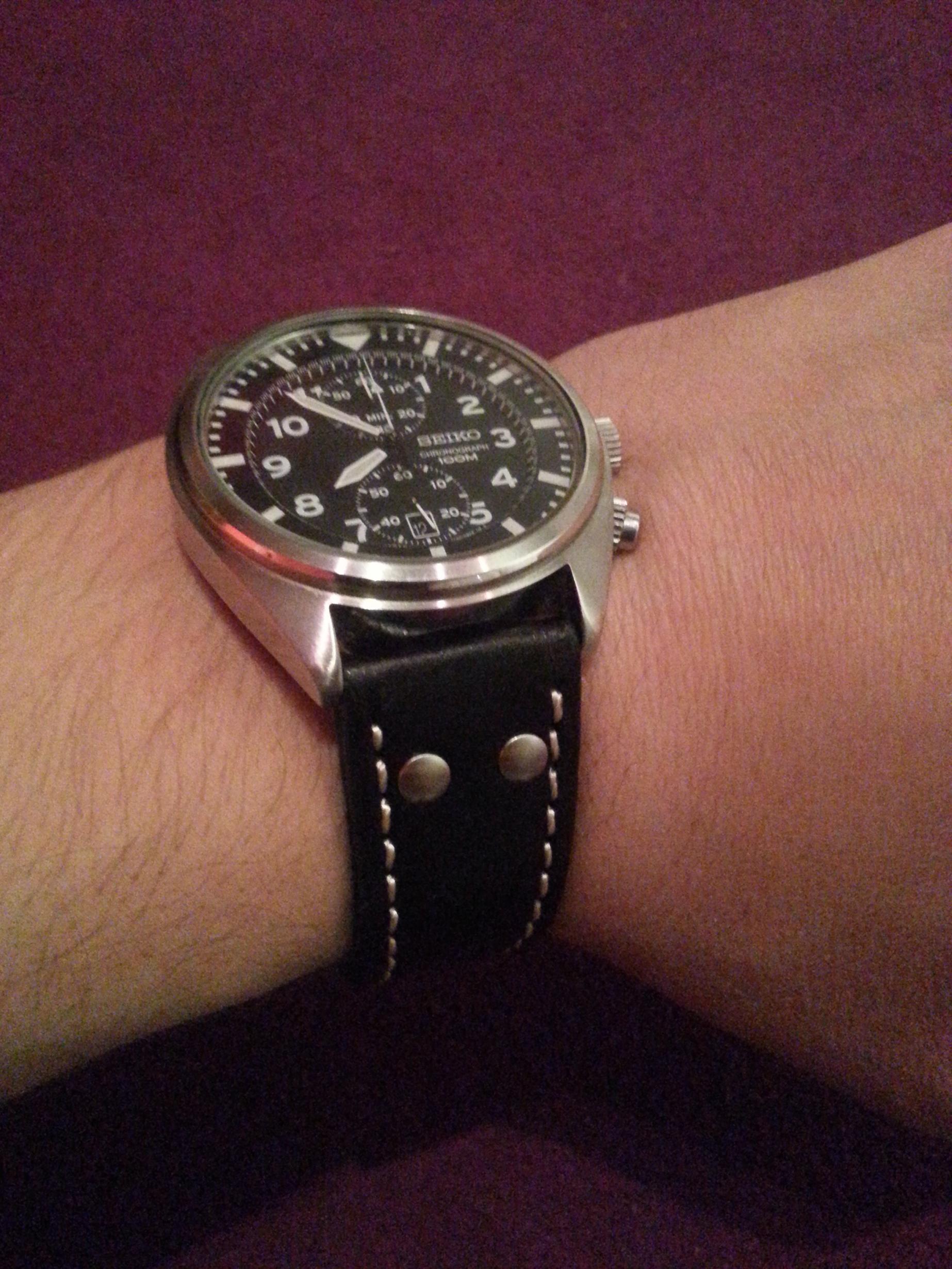

Stavio sam narukvicu na mog Seiko pilota,cisto radi probe,evo i slika:
