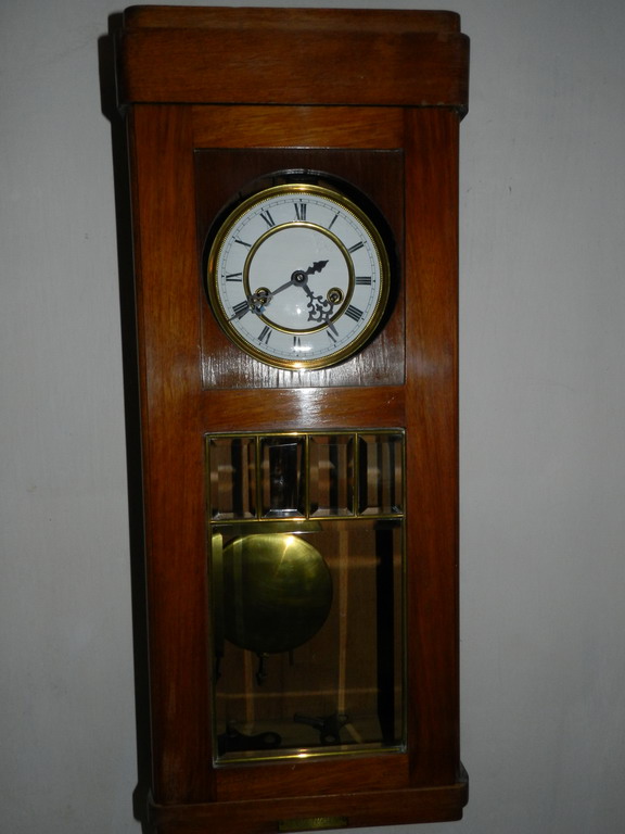

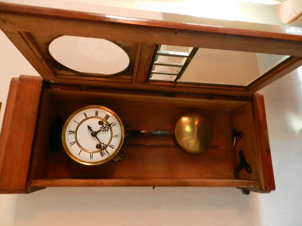

kada smo kod dedovine , evo i jednog koji je moj pradeda kupio kada je dosao iz amerike pocetkom 20-tih godina proslog veka...
... posle nekoliko godina napornog rada u obecanoj zemlji pradeda se vratio sa brdom para i izmedu ostalog kupio tada nesto
sto je bilo prestiz imati u seoskoj kuci u selu Rozdanik u Hrvatskoj...Ceo komsiluk je tih toplih leta, kada su pendzeri bili otvoreni znao koliko je sati kada bi sat otkucavao, a majka mi je pricala i da su mnogi tada dolazili da se dive satu...
Pradedu su kasnije zarobile ustase i ubile , deda je otisao u partizane, a baka je zajedno sa jos nekim stvarima spakovala i ovaj sat i pobegla za Srbiju...
Drugi svetski rat se zavrsio.
Deda i baka su se preselili u Zemun i naravno Sat je bio zajedno sa njima...
... a taj sat je GUSTAV BECKER.
Gustav Becker Clock Company History - Antique Clocks Guy: Antique Clocks and Mechanical Musical Instruments. We bring collectors and buyers together. Always the highest quality antique clocks available; fabulous antique automatic musical instruments.
...i tako je Gustav decenijama sa zida javljao ukucanima koliko je sati.
Dok sam kao dete odlazio kod bake i dede , pamtim kako se ovaj sat oglasavao ... a onda negde sredinom 80-tih,sat se pokvario.
Deda je tih godina nosio sat na popravku medjutim niko nije mogao da ga popravi jer nije bilo delova.
Tako je sat ponovo posle bezuspesnih pokusaja da bude popravljen vracen na svoje mesto na zidu , ali ovaj put je imao samo estetsku ulogu , a i da nas podseti na neka prohujala vremena.
Deda je umro 1986, baka 1997, a sat je idalje stajao na istom mestu...
Nisam se usudjivao da uzmem da ga radim , jer gde da nadjem delove za sat star bezmalo 100 godina :(

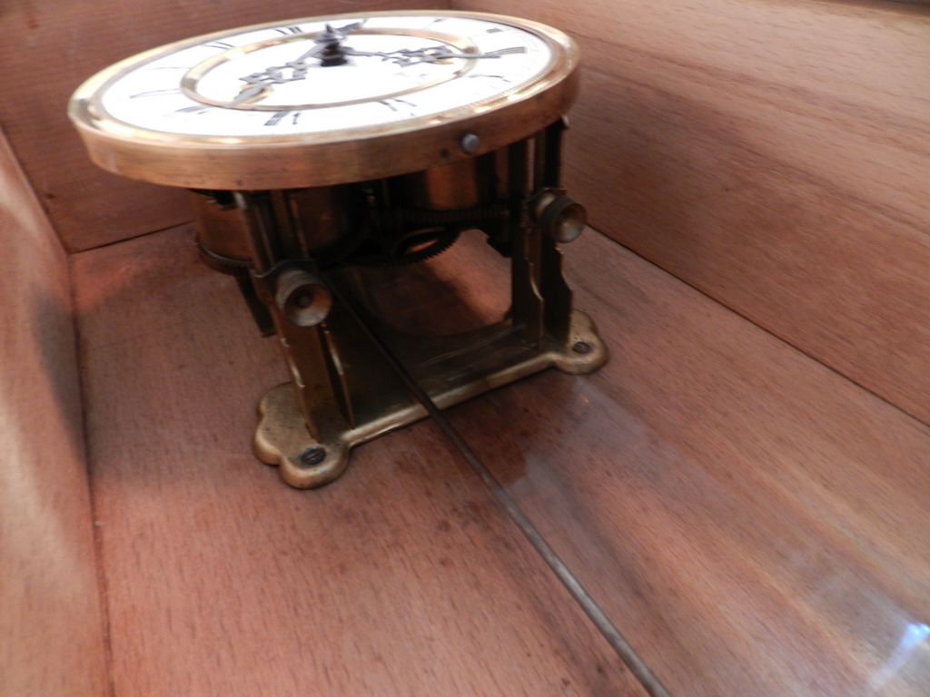

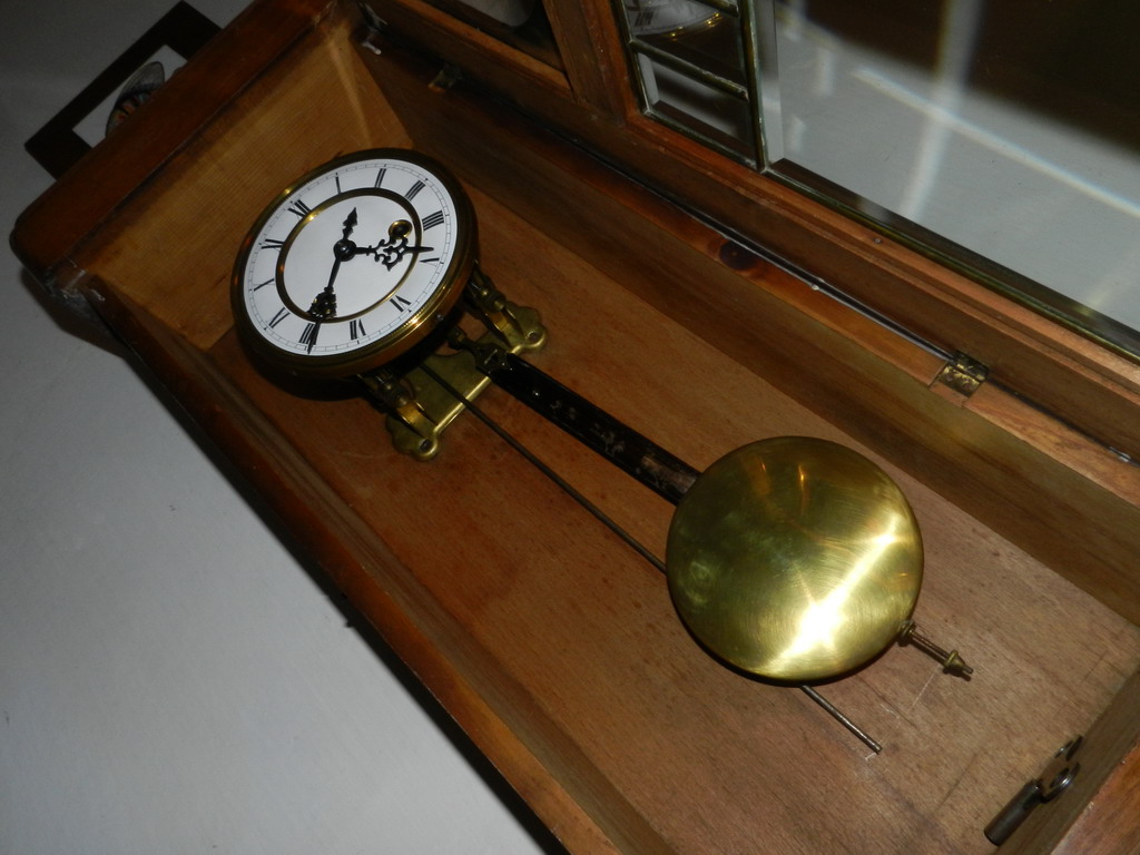

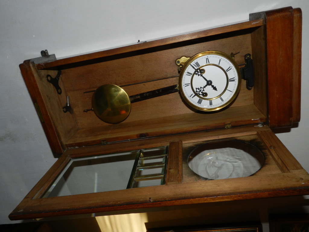

ali , ipak resih da se latim posla :rolleyes: pa sta bude , do tada sam vec dosta rucnih satova uradio , pa sto ne bi mogao i ovaj,
ako nista drugo bar da ustanovim gde je problem.

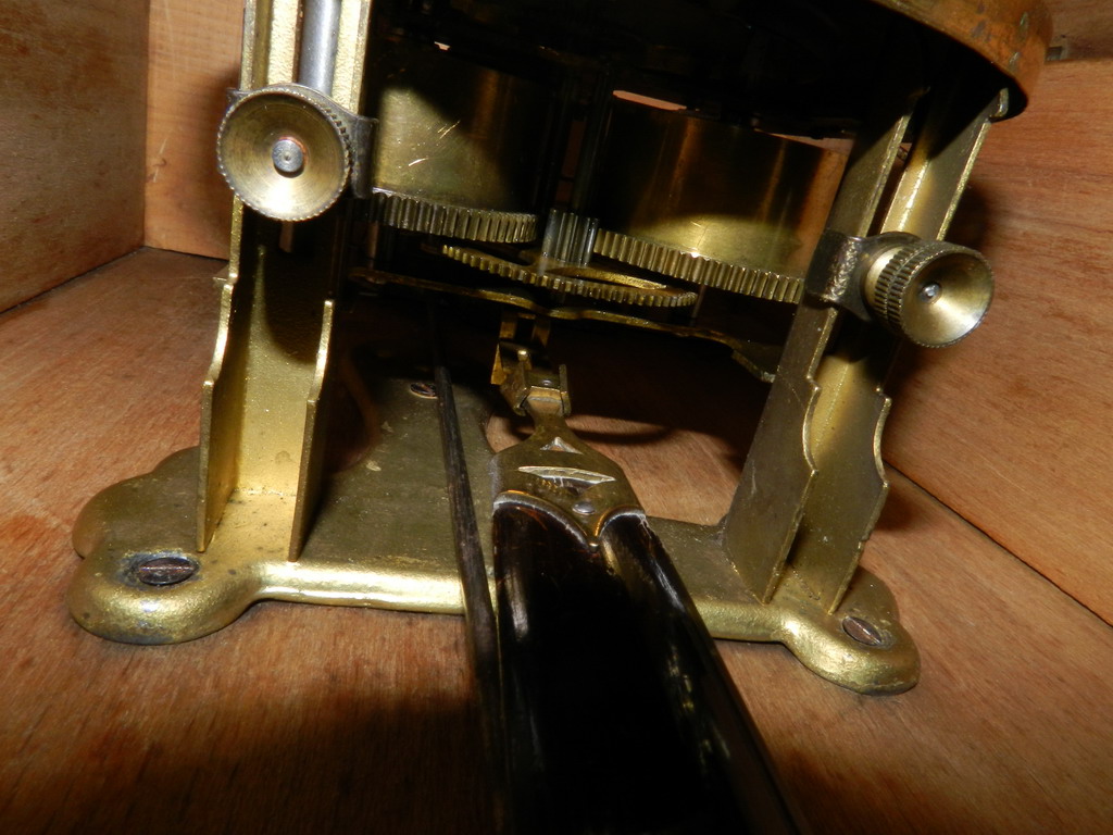

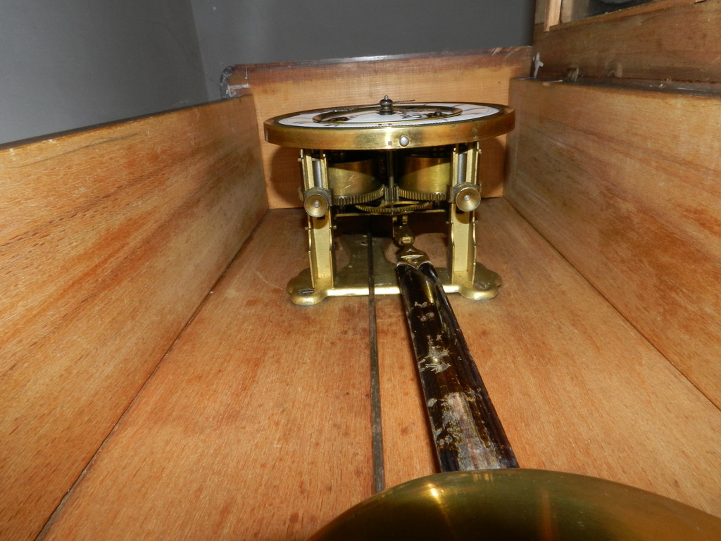

Za to mi nije mnogo trebalo.Opruge za navijanje su pukle.Ima ih dve-jedna za vreme druga za zvono.
Rasturim ja mehanizam i izvadim caure u kojima se nalaze opruge, izbijem poklopac caure, i tada videh da je jedna opruga za navijanje pukla na dva dela a druga cak na tri dela...
Usledilo je vadjenje opruga iz caura , sto nije nimalo jednostavan postupak i nikako nepreporucujem da to radite ukoliko niste vec radili nesto slicno jer opruga je toliko jako nabijena u caure , da prilikom vadjenja mozete ozbiljno da se povredite ako nevodite racuna!!!!
Izvadih opruge.
E sada imam dijametar opruge koja mi treba pa mogu dalje da trazim... posle duze potrage uspem da nadjem opruge, naravno u inostranstvu, i bez oklevanja ih narucim.
Usledio je proces stavljanja novih opruga u caure, sto je takodje ozbiljan postupak koji trazi maximalnu paznju jer se opruga drasticno sabija , i ako nevodite racuna moze da izleti i izazove povrede.

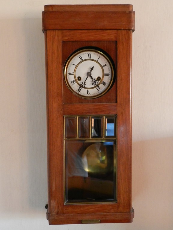

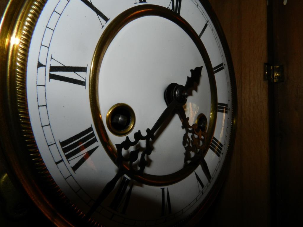

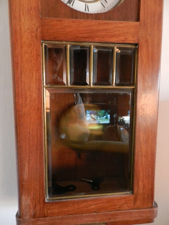

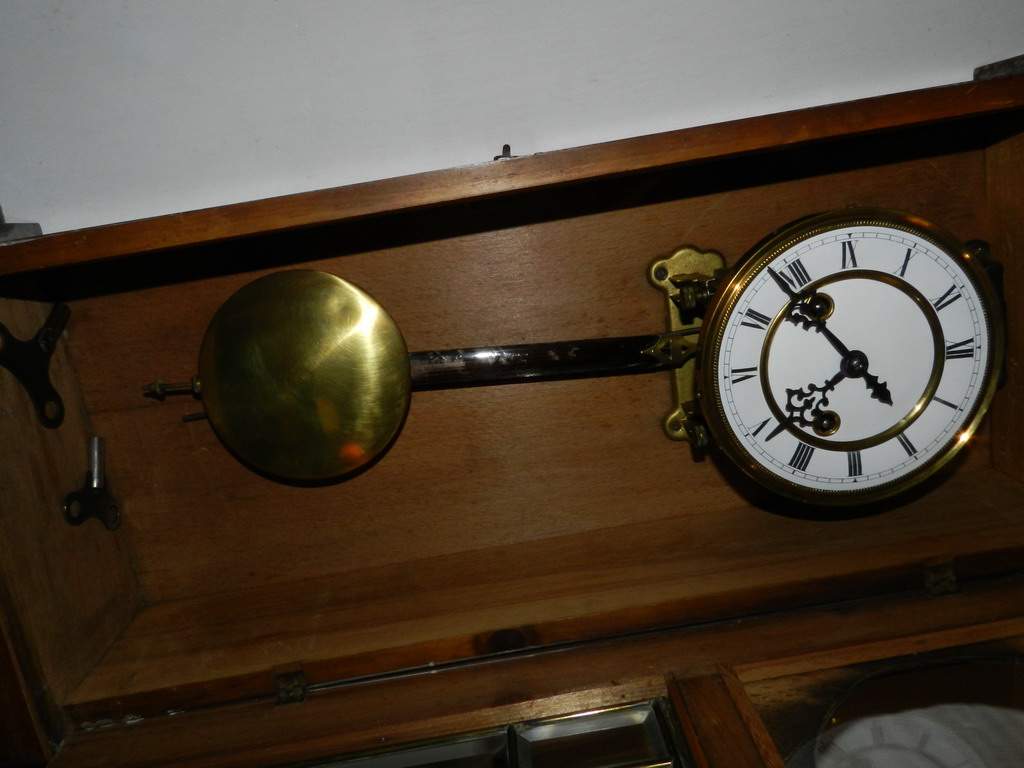

I tako u januaru 2010 GUSTAV BECKER je ponovo poceo da otkucava tacno vreme...
navija se jednom u 15dana, i radi vrlo tacno.
Otkucava na pola sata jednim otkucajem i na pun sat sa onoliko otkucaja koliko ima sati...:)
Sve na satu je originalno.

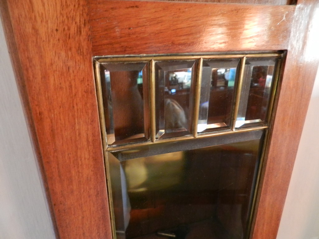

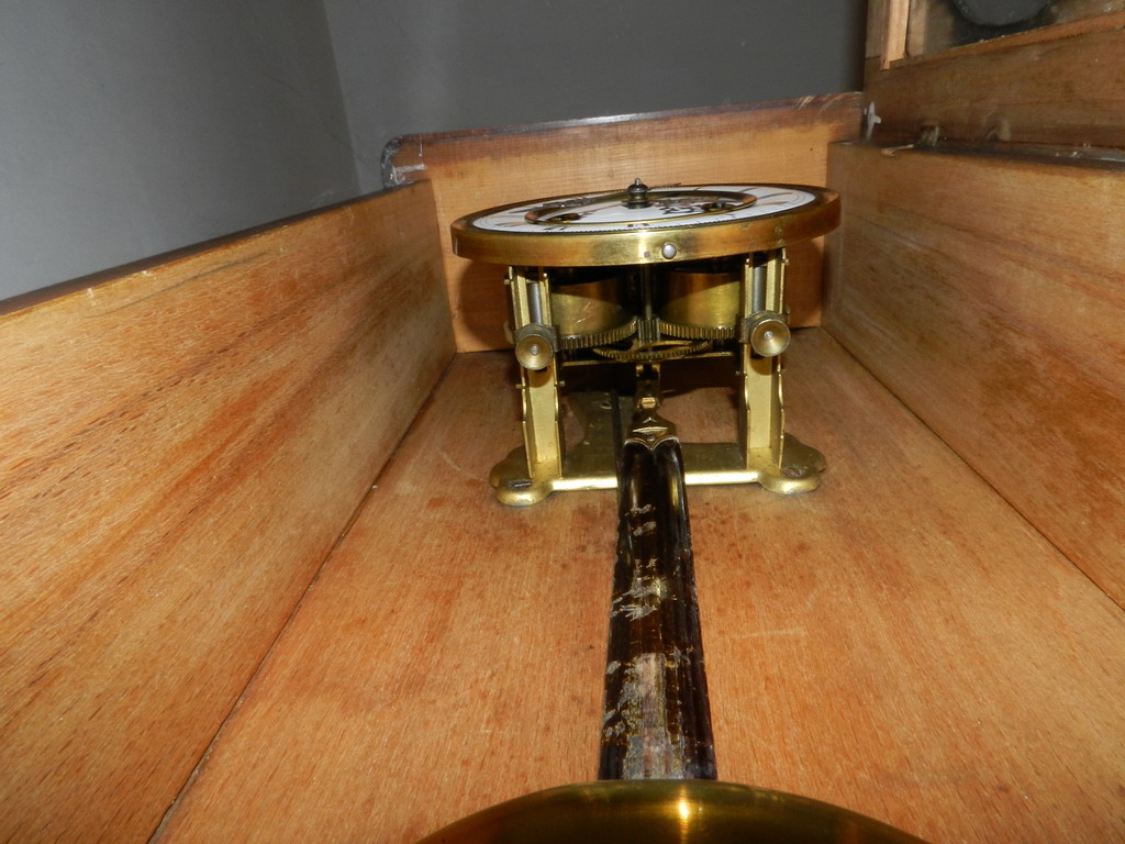

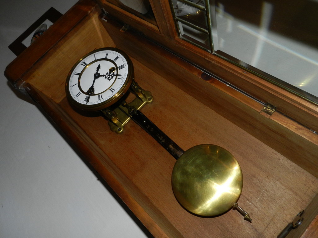

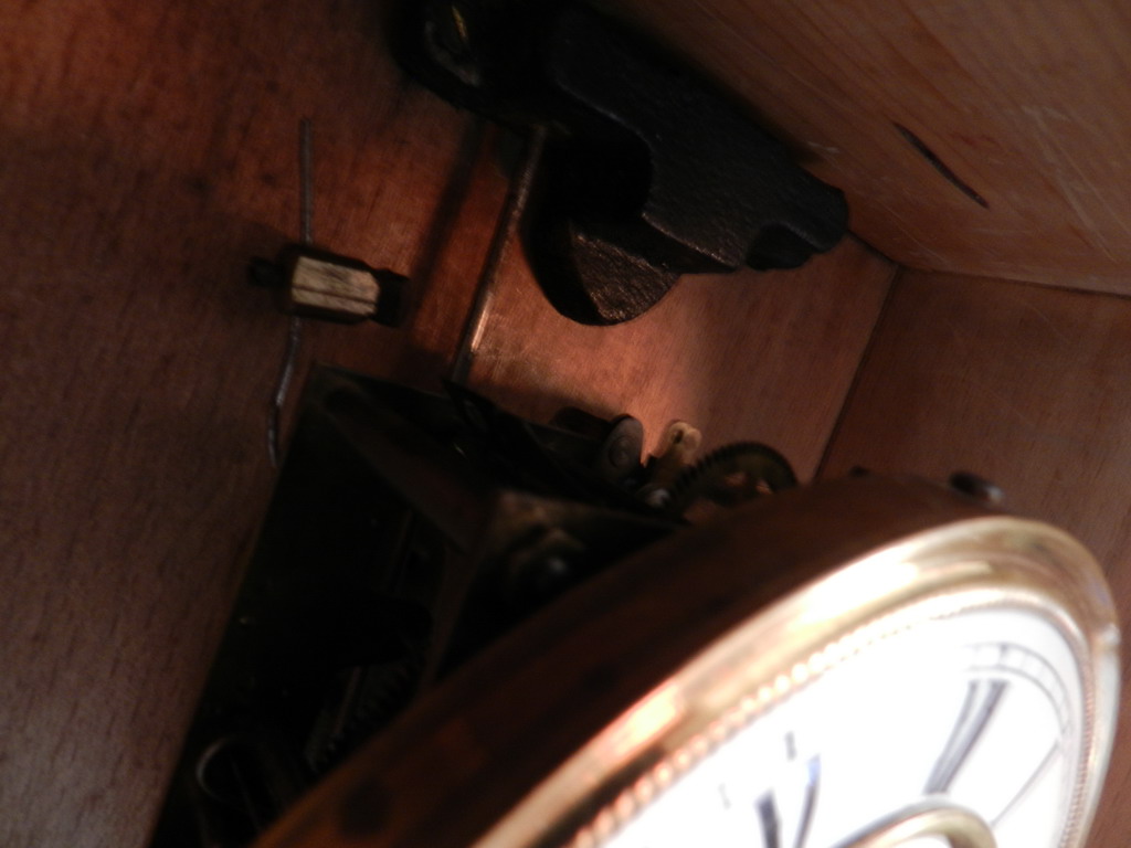

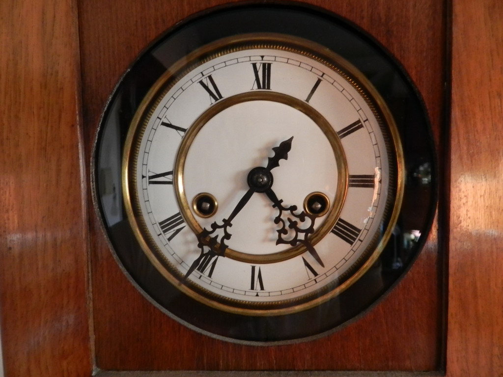

Prilog 40836Prilog 40837Prilog 40838Prilog 40839Prilog 40840Prilog 40841Prilog 40842Prilog 40843Prilog 40844Prilog 40845Prilog 40846Prilog 40847Prilog 40848Prilog 40849Prilog 40850Prilog 40851Prilog 40852Prilog 40854Prilog 40855Prilog 40856Prilog 40857Prilog 40858Prilog 40859Prilog 40860

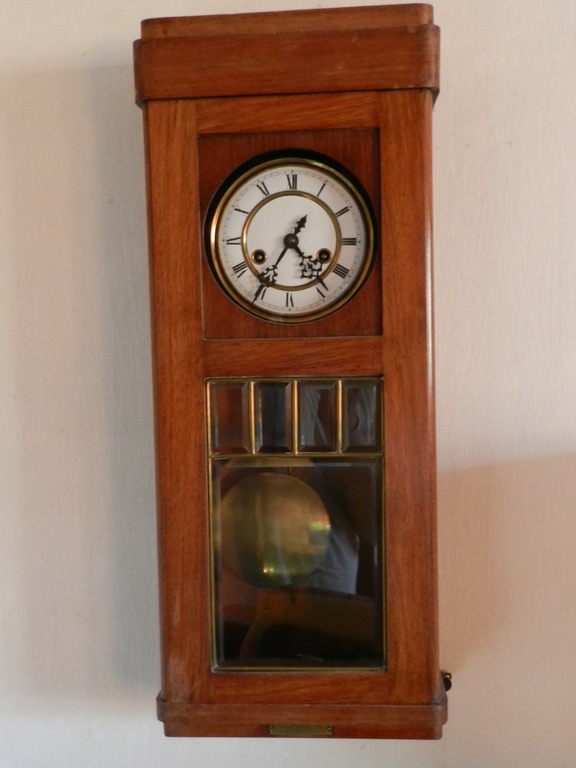

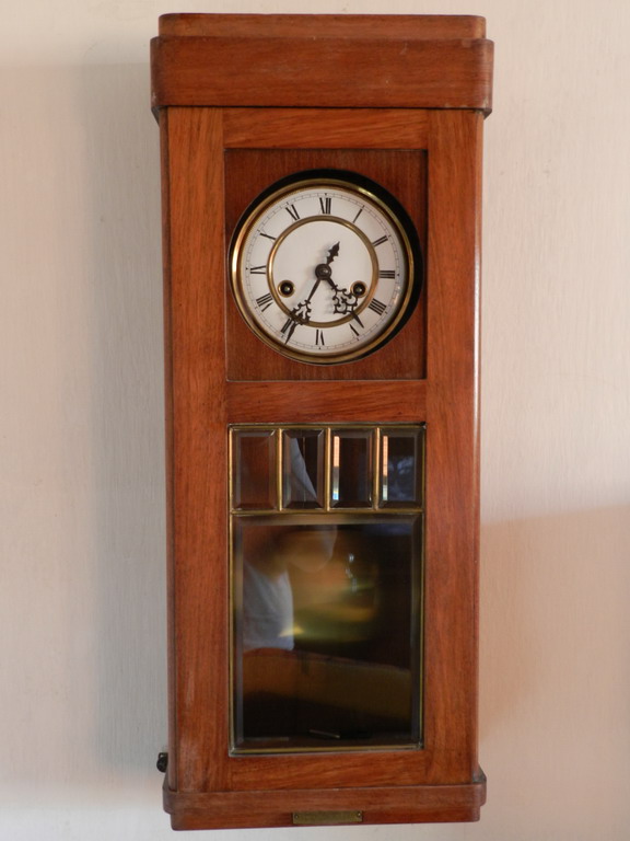

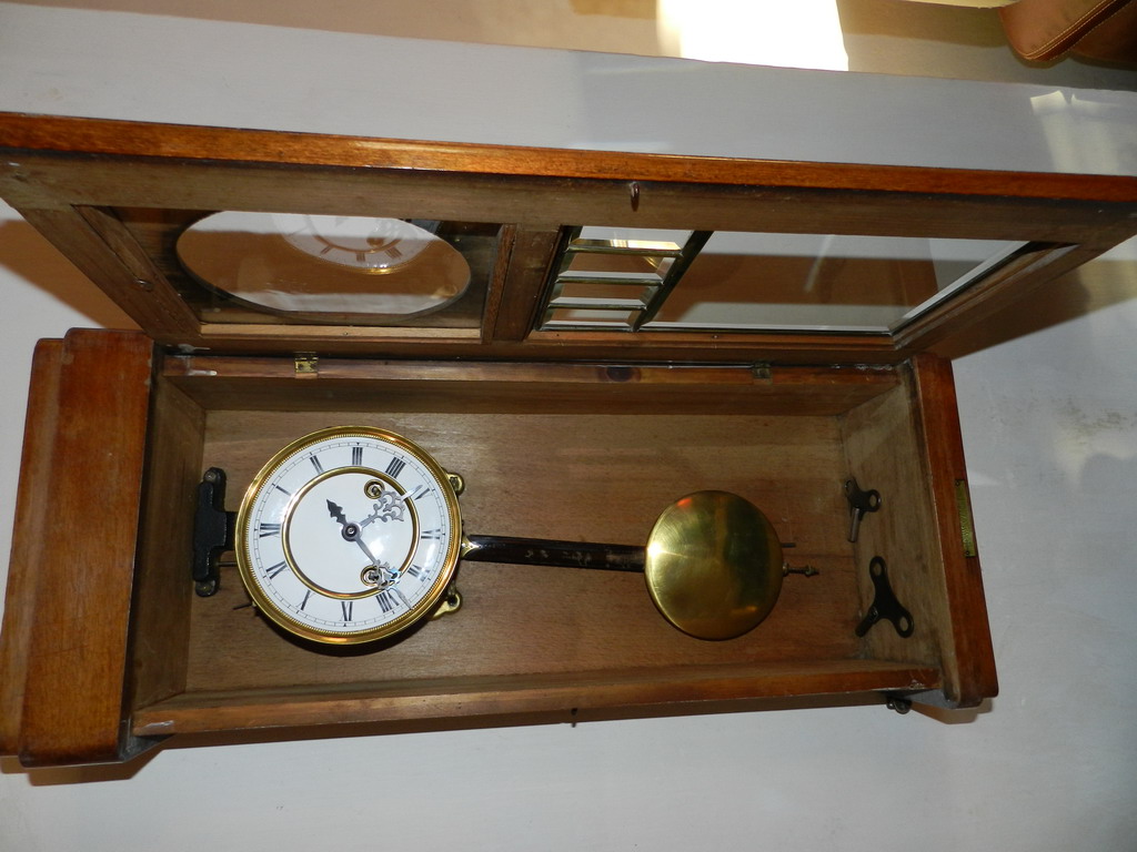

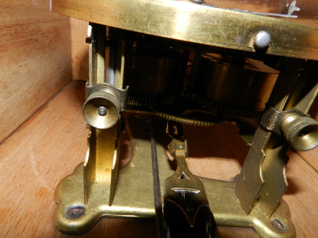

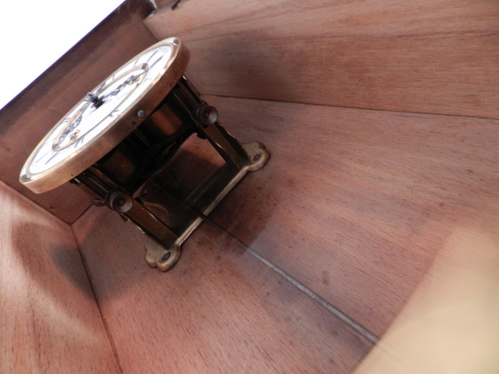

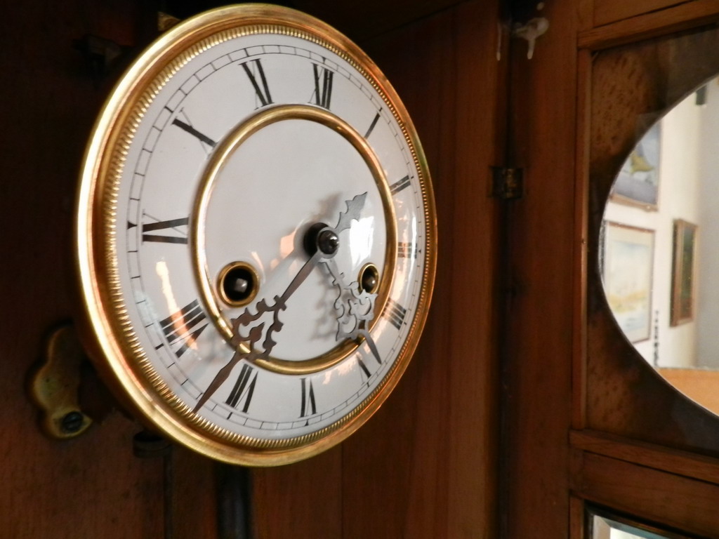

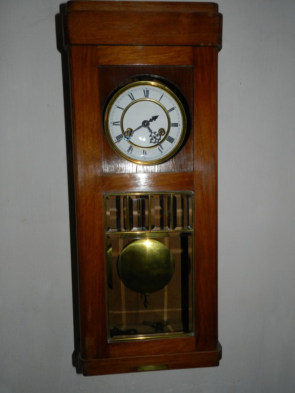

Ja sam nedavno nasledio jedan slican primerak. Nisam jos stigao da ga pregledam, pa ne mogu sa sigurnoscu da kazem da je Gustav Becker. Ali deli odredjene detalje sa tvojim. Kad razmislim veoma je moguce da je i moj primerak isto stigao iz Amerike.
Na brzaka sam ga slikao sa mobilnim.

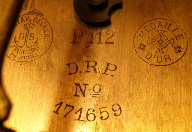

Krstin ovaj tvoj je 99% Gustav Becker , rekao bih da je iz 40-tih , lepo hrastovo kuciste...
a evo na slici u levom uglu se vidi GB logo , pa pogledaj imali ga.
