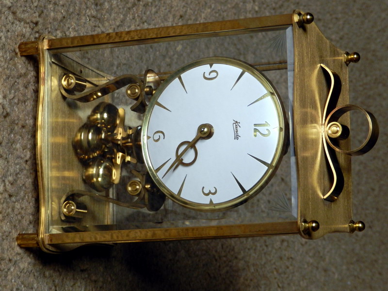

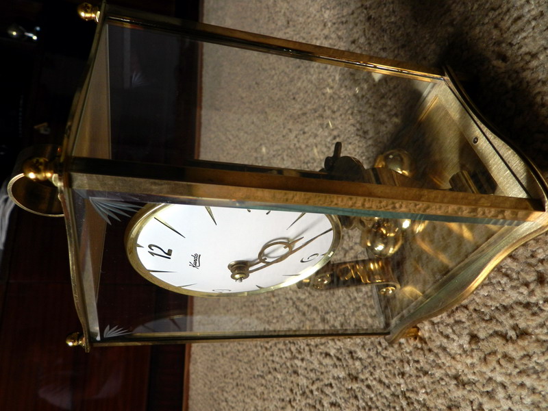

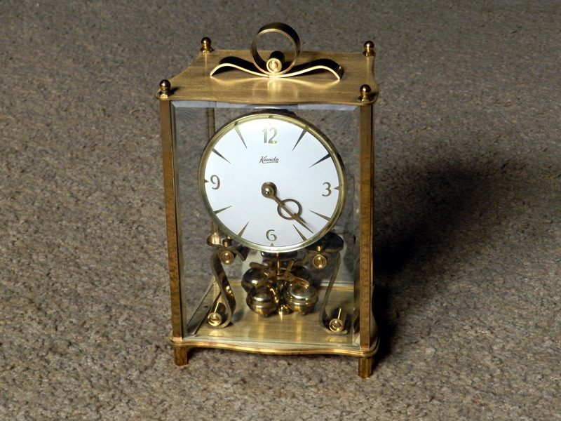

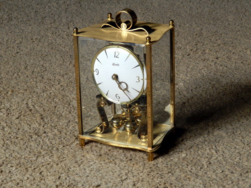

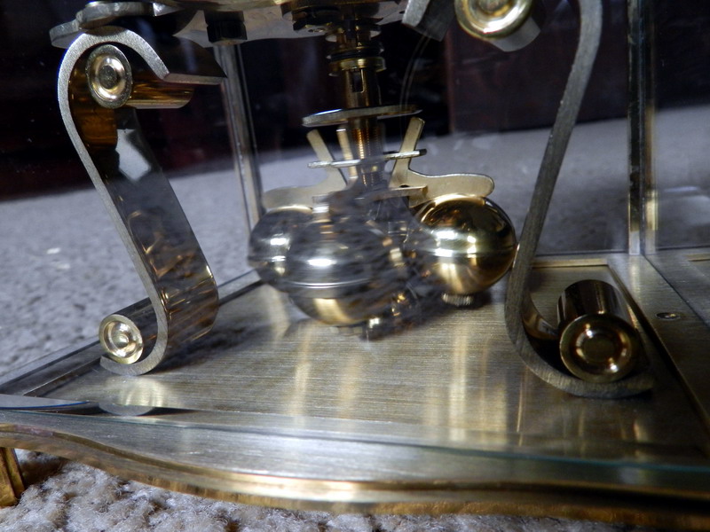

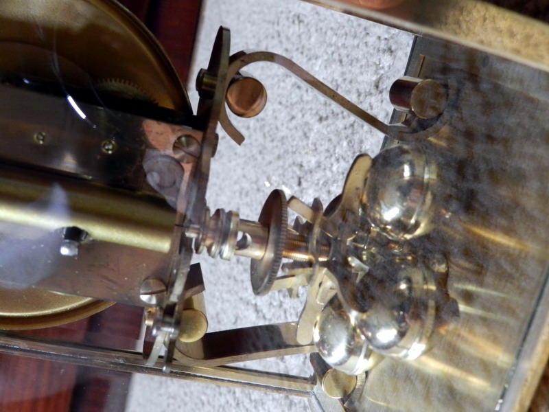

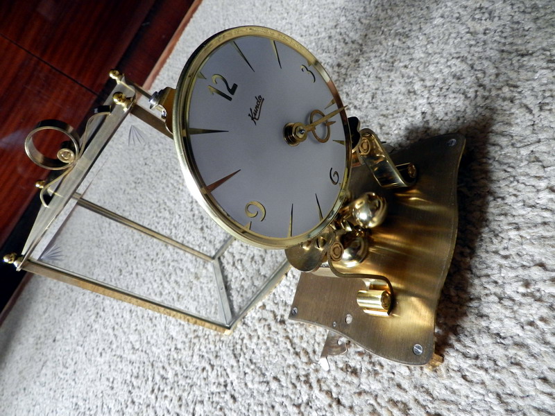

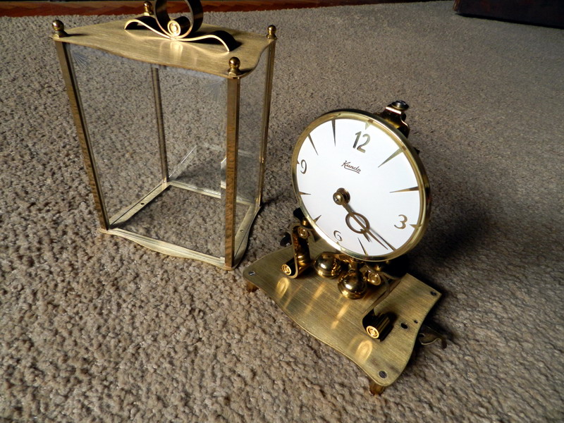

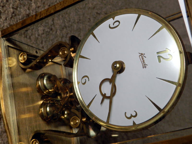

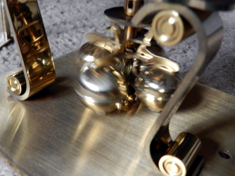

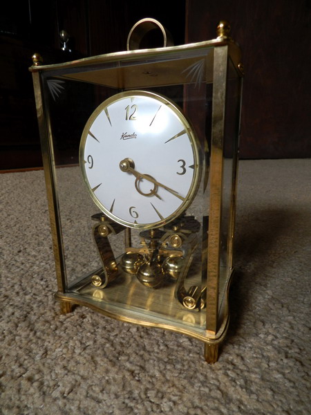

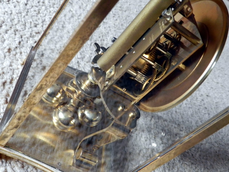

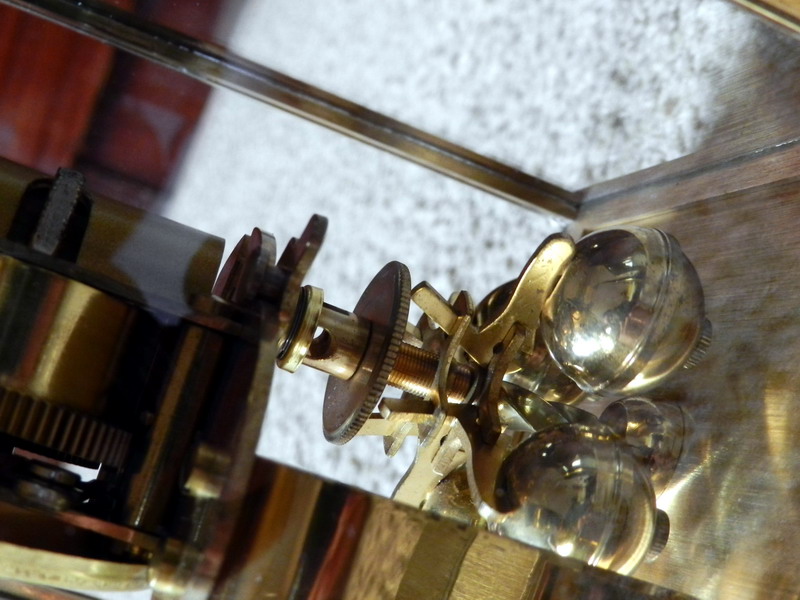

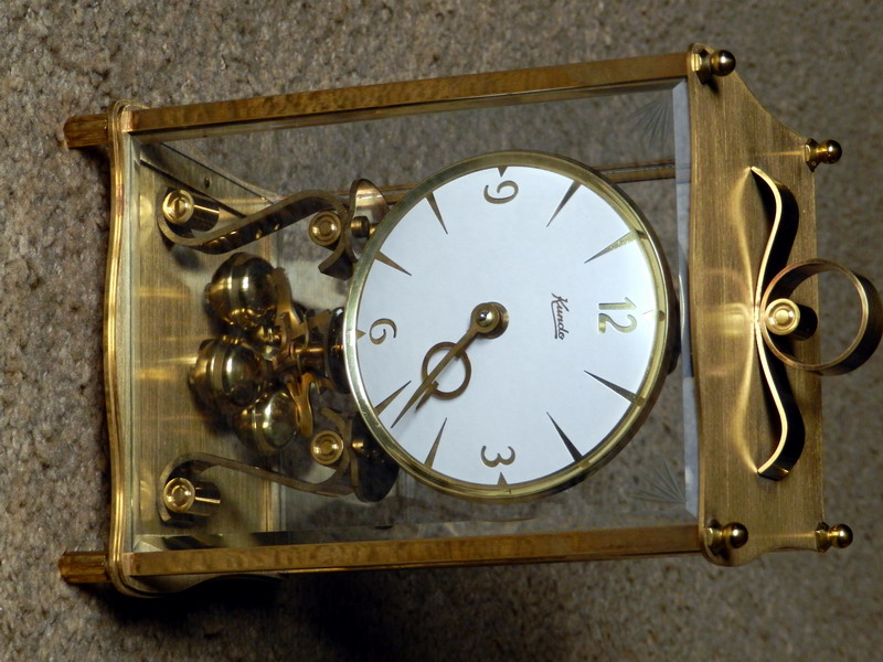

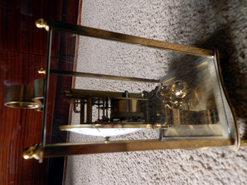

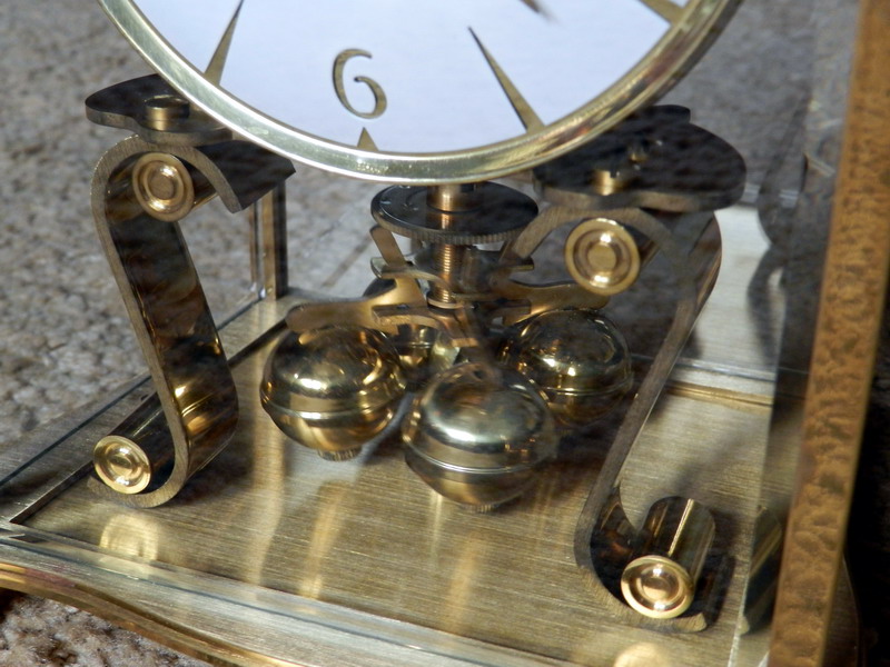

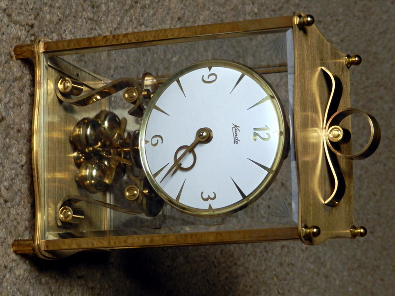

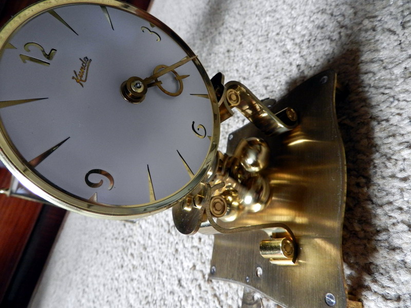

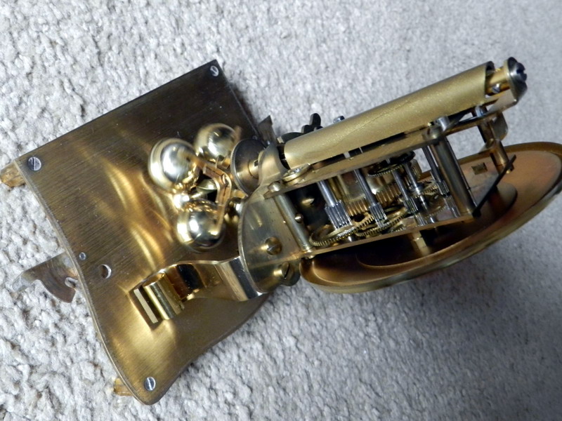

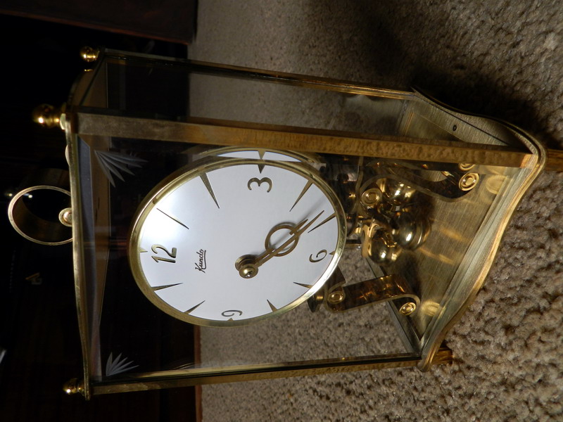

evo kad vec pomenuh godisnjak i da ga pokazem.

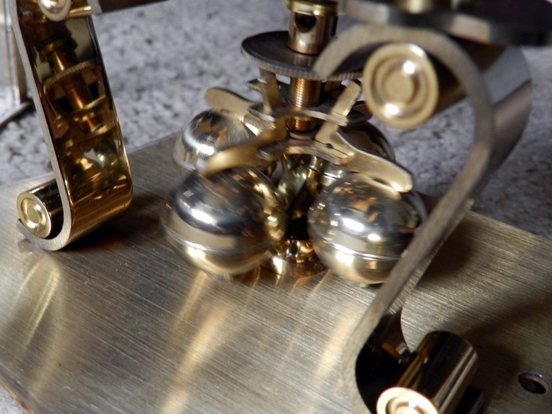

Godisnjaci ili "anniversary clock" su satovi koji se navijaju jednom godisnje , tacnije autonomija rada im je oko 400 dana.
Ovi satovi koriste izuzetno malo energije prilikom rada, jako su precizni kada se dobro nasteluju i fenomenalno izgledaju u bilo kojoj kombinaciji.
Mozete ih staviti i u ultra moderno sredjen enterijer ali i u stilski namesten prostor...
Da bi sat besprekorno radio mora se postaviti i vinkl, odnosno mora biti idealno ravno postavljen jer se i gravitaciona sila koristi pri pomeranju klatna odnosno penduluma na kojem su cetiri mesingane kugle.
Sat se steluje u vinkl tako sto su mu sve cetiri nogice podesive.

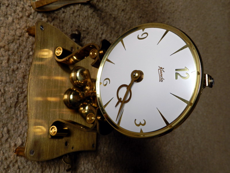

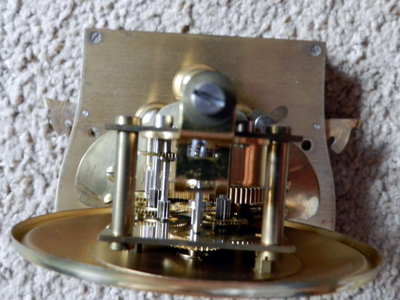

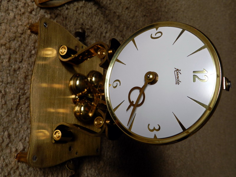

Ovaj moj KUNDO je Nemacki i datira sa kraja 50-tih godina proslog veka, ceo sat je izradjen u mesingu a zvono je stakleno.

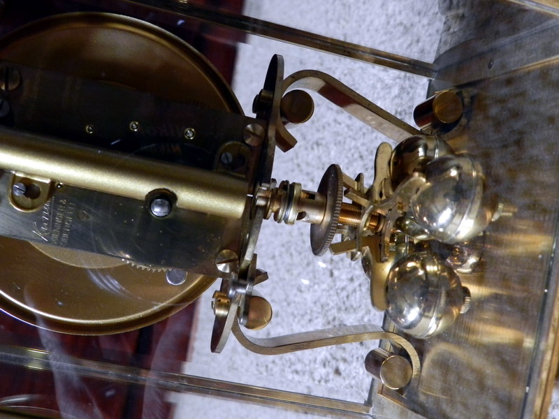

Kada sam ga kupio bio je neispravan , ali mi se toliko svideo da mi nije bilo zao da dam novac za njega pa makar i neispravnog.
Do tada ama bas nikakva iskustva sa ovakvim satovima nisam imao.Sat je bio kompletan tako da za popravku nije trebalo dodatnih delova.Taj dan kada sam ga kupio nisam izdrzao da ga ne rasturim, ocistim i podmazem i naravno sat je proradio.
Kod ovoga je bio problem u opruzi koja je vremenom korodirala i nije mogla da se pokrece, te satu nije davala snagu za rad...
Ovi godisbhaci su apsolutno prelepi satovi sa dusom , ako vam se ukaze prilika da neki kupite , nepropustajte je...;)

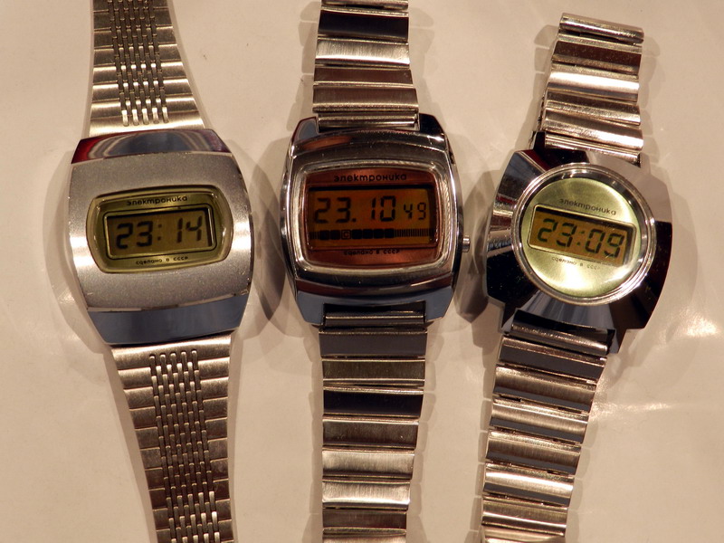

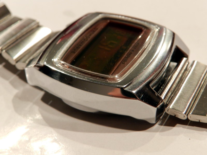

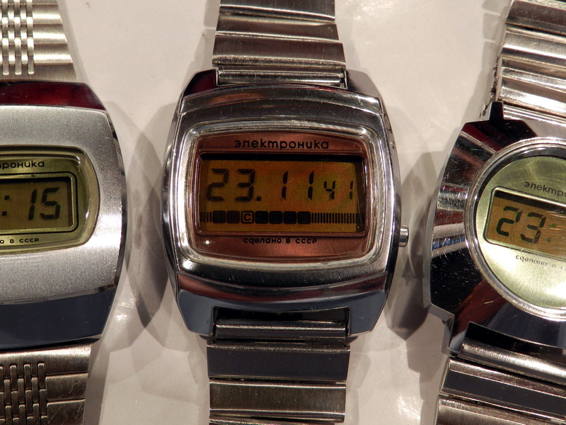

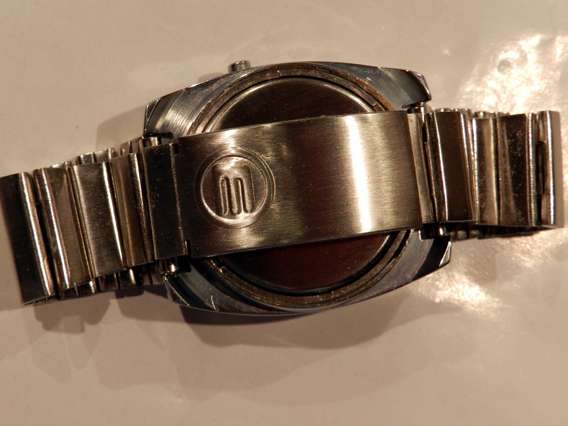

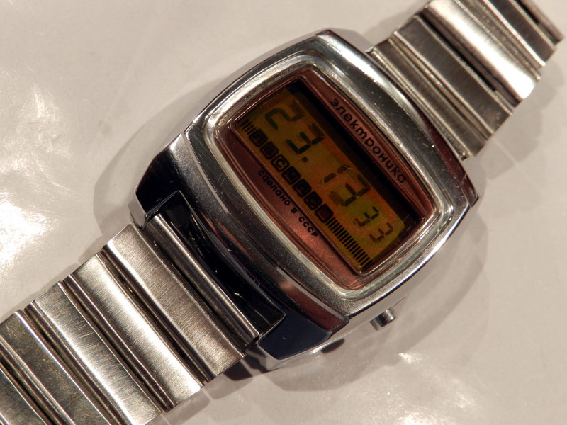

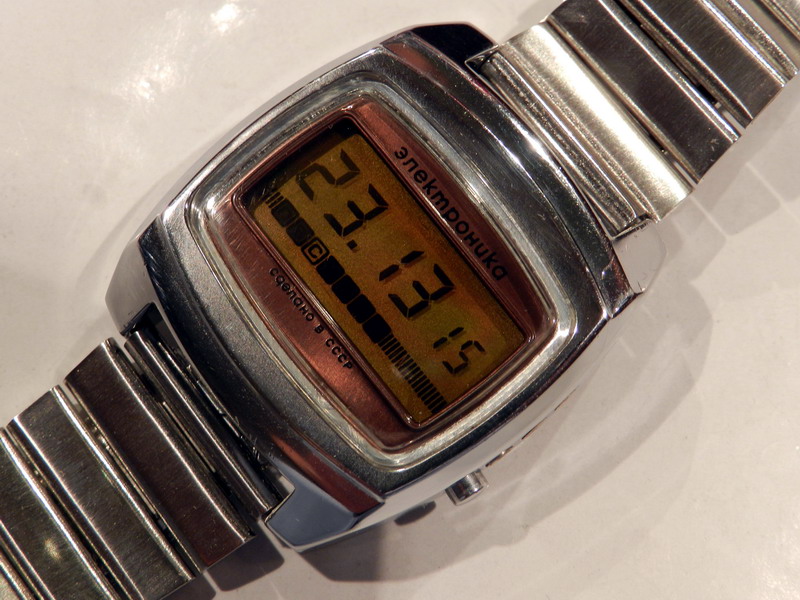

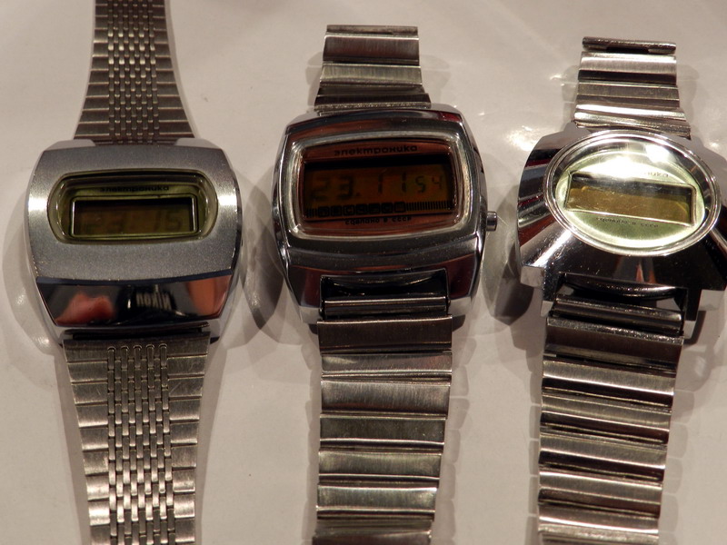

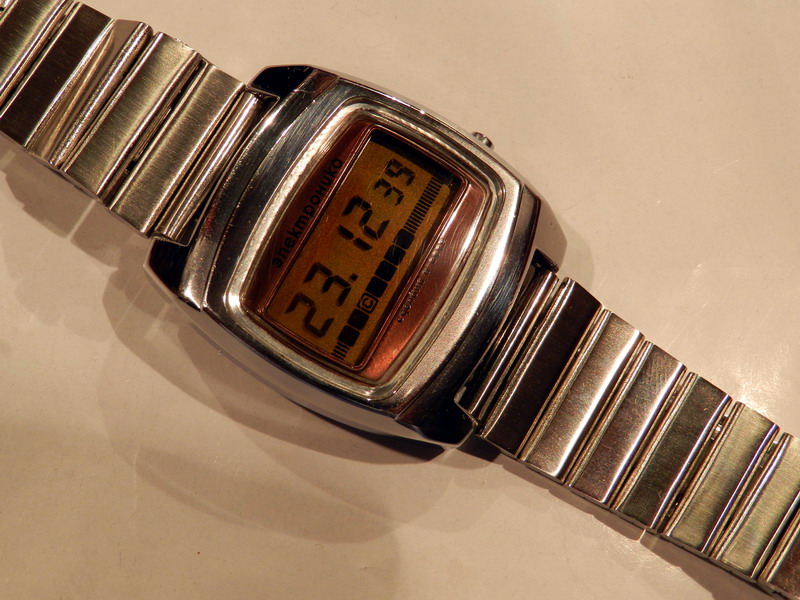

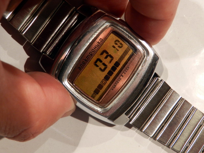

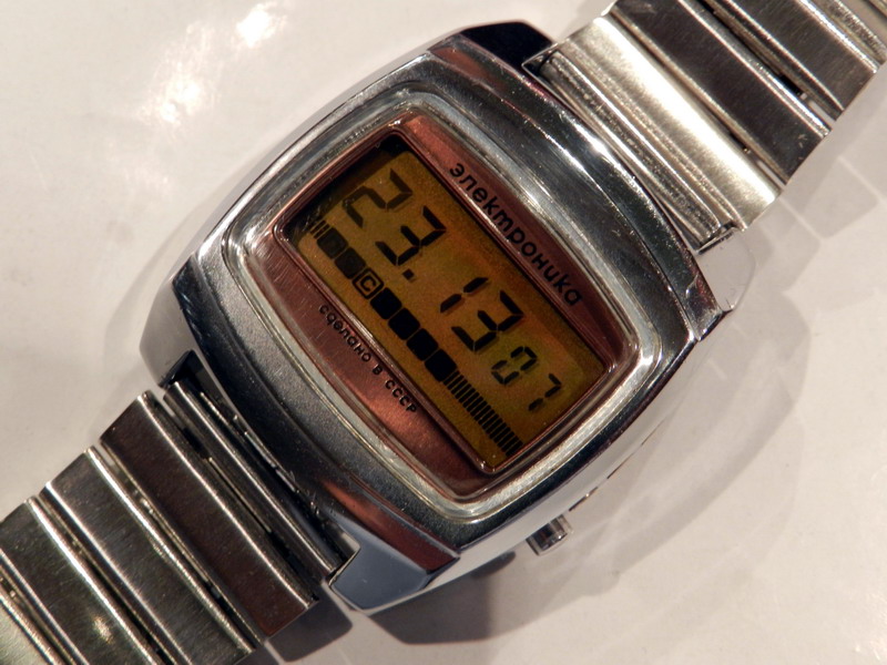

zaboravih , kada sam predstavljao ruske digitalce iz 70-tih , tacnije Elektronike , da vam predstavim i sestocifrenu elektroniku.
Ova , pored toga sto ima sekunde , pokazuje cak i dane u nedelji i datum ! :w00t:
