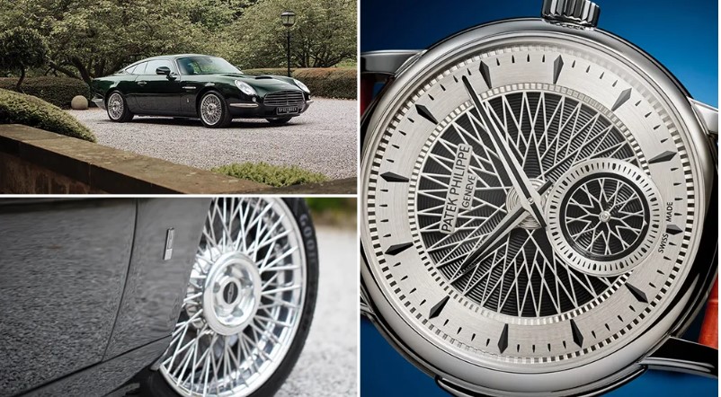

Da, Večiti kalendar od Pateka je svakako na vrhu svih želja, mada je meni više prikladnije tu komplikaciju smestiti u klasično, staromodno kućište nego u ovo sportsko od Nautilusa.
Svakako bi u igru došlo nešto od Audemarsa da zaključim sa svetom trojicom.
I onda, kada ne može dalje - može pored: što znači po jedan primerak od A. Lange & Sohne i od F. P. Journea.
A karijeru bi završio sa meni daleko naj cool satom ikada napravljenim:
Prilog 158941
Šta mogu, skromnost mi je oduvek bila vrlina:)

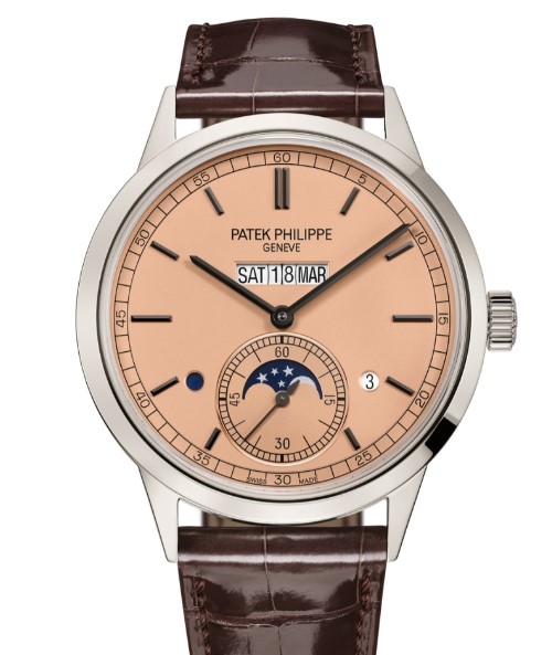

Čitava serija otpužbi ide u smer, da već četvrtinu stoleća Patek nije lansirao ništa novo, a onda se pojave sa Cubitusom.
Istina je, da je ovo prva linija nakon damske Twenty-4 iz 1999 godine, ali u svom tom vremenu je proizvođač u okviru postojećih kolekcija izlazio sa potpuno novim modelima a neke od njih je totalno preokrenuo. Jedna od takvih je linija Celestial, koju mnogi zaboravljaju, jer se radi o limitiranim količinama, ali od 2003 godine, od kada je izašao prvi model, povremeno svet satova se obogati horološkim savršenstvima. Setimo se samo mnoštvo modela Travel Time ili šta je uradio sa Calatravom u poslednje 3 godine, gde je uključio i potpuno novi Weekly Calendar. Ili toga, koliko je raširio linije Aquanut i Nautilus. Nije išao poznatim putem, gde neko samo promeni boju bezela i onda nastaje totalna masovna histerija, nego je ponudio potpuno nove dizajne.
Da ne ispostavljam novitete u segmentu mehanizama. Npr. samo kalibar CH329-535 PS u sebi nosi 31 vlastitih patentiranih pronalaska, koje su nastali u prvih 20 godina ovog veka. Čak i novi kalibar u Cubitusu u sebi nosi 6 registrovanih patenta. Sve ostale pronalaske nema smisla ni nabrajati.
Dovoljno je samo preći preko Patekove web stranice i uporediti je sa ostalim članovima svete trojice (a i puno šire), i videćemo, da je njegova ponuda znatno šira i raznovrsnija od mnogih klasičnih proizvođača.

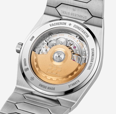

Kažete da je Patek kopirao i da je sličnost neosporna. Istina je. Sličnost se odražava u tome, da se Thierry Stern, kao i Maen poigravao sa kombinacijom dizajna Nautilusa i Calatrave i da je rezultat takav, kakav jeste. Samo - prvi je koristio svoje vlasništvo, a drugi tuđe.
Nemam ništa protiv momaka iz Maena i zaista su se odlično snašli u okviru svojih mogućnosti, gde su na brojčaniku koristili vertikalne cnc rezove, koje je lakše i mnogo jeftinije izraditi nego reljefne horizontalne Patekove, a posebno mi je drago što su preko Manhattna 39 reinkarnirali već skoro zaboravljeni Peseux 7001, koji je pritom ukusno mašinsko finiširan, te tako ponudili više nego pristojnu Lego slagalicu po vrlo privlačnoj ceni.
Ali budimo pošteni, da li je zaista pronalazak veka, kada iz sopstvene kolekcije izvučeš kombinaciju dizajna dva kućišta u želji da ih uobličiš u liku kocke? Da li zaista neko osim dežurnih hejtera veruje, da je Thierry ovo pozajmio od Maena?

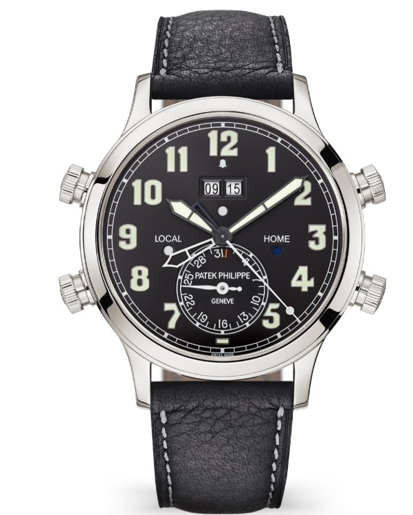

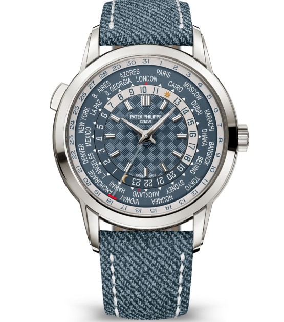

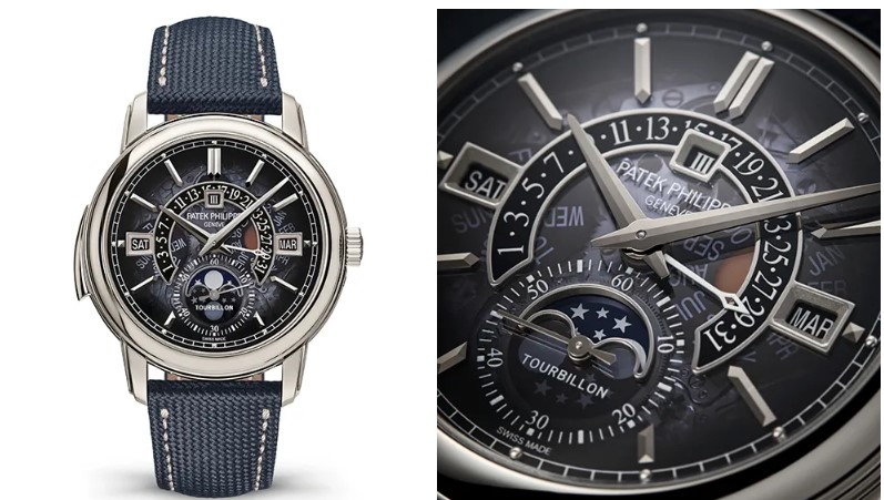

Tako je, na primer, za referencu 5330G, koju je dizajnirao i gde je došao na ideju da se izborom grada destinacije i podešavanjem lokalnog vremena, datum na satu mora sam promeniti na tačnu vrednost. Rezultat: Prvi u istoriji te vrste, sa 70 dodatnih komponenti na komplikaciji GMT i 12 novih patentiranih pronalazaka. Postignuto je mehaničko programiranje sata, koji razume da datum, kada se uputimo na određene destinacije može biti jedan dan pre ili kasnije u odnosu na inicijalni dan. Ostvarivanje ove komplikacije je zahtevalo 6 godina rada na mehanizmu.
Prilog 159644

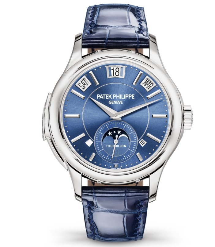

Thierry do ideja dolazi na različite načine. Ponekad su rešenja sasvim lucidna i potpuno originalna.
Jedno od takvih je na referenciji 5224, što je opisao sledećim rečima: "Želeo sam da napravim ručni sat sa 24-satnim brojčanikom godinama, ali nikada nisam mogao da pronađem pravi dizajn. Nešto je nedostajalo. Radio sam na tome tri godine. Najteže je bilo pronaći mehanizam, jer sam znao kako to da uradim. Za dizajn smo napravili, ne znam, 20, 25 prototipova. Ništa nije bilo u redu. Konačno smo došli do završne verzija brojčanika i boje. Ali broj 24 je uvek bio na vrhu sata na poziciji 12. Pogledao sam ga i rekao: „Nije logično: ponoć je, ja spavam, zašto da ga imam na toj poziciiji? Pa sam to preokrenuo i sada imam svojih 12 na vrhu i odjednom se čini logičnim - vreme je ručka".

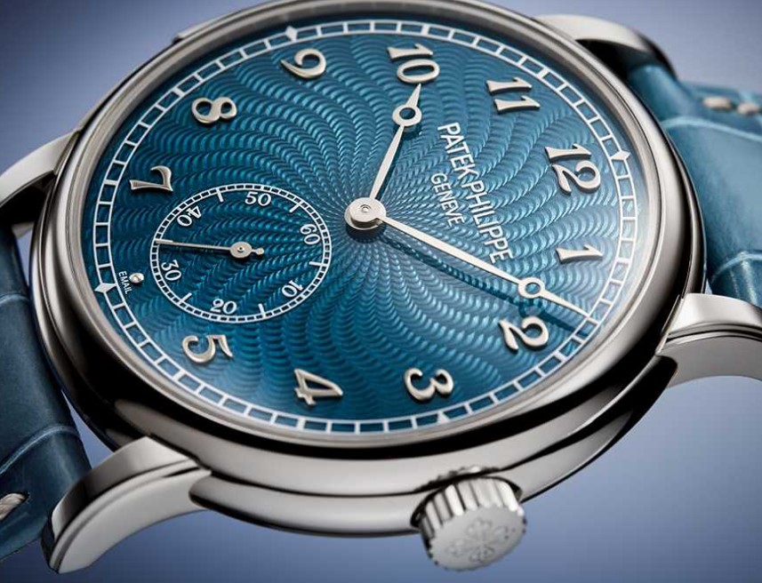

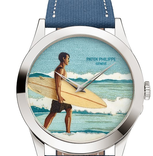

Za liniju Rare Handcrafts, koja predstavlja 0,1 % Patekove produkcije (oko 70 satova na godišnjem nivou) je za model napravljen u seriji od 10 komada prikazao sopstveno iskustvo sa godišnjeg odmora, koje mu nije ostalo baš u najboljem sećanju. Na dizajnerima i stvaraocima brojčanika je vršio pravi masakr, jer da bi uhvatio svaki detalj ove scene, uključujući međusobnu igru svetlosti i senke na surferu i nežno talasanje talasa, majstor intarzije je pedantno sastavio 100 minijaturnih komada furnira i 75 složenih inleja. Ovi elementi, koji obuhvataju 23 različite vrste drveta različitih boja, tekstura i zrna, kombinovani se da bi stvorili živopisan i realističan prikaz.
Prilog 159646

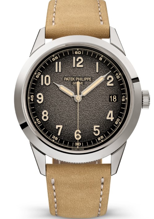

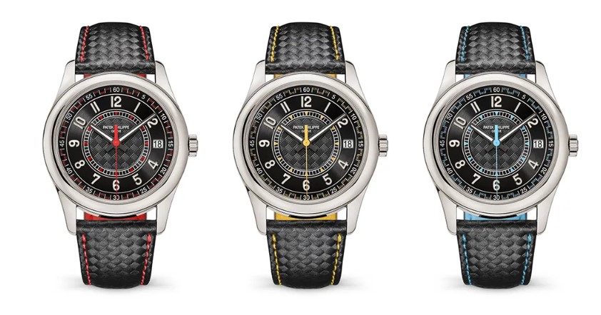

Modeli Calatrave 5226G i 5326G su nastali ovako: „Bio sam sa prijateljem na izložbi starinskih kamera i fotoaparata i primetio sam od kojeg materijala i kako su napravljeni ti stari predmeti i pomislio sam: 'Vau, ovo zaista lepo izgleda. Tako su nastali i naši brojčanici. Nešto su ležerniji ali još uvek aktivni". Novinar je primetio: "Ali Calatrava nije nikad bila ležerna", na šta je dobio odgovor: "Kao predsednik kompanije Patek Philippe i šef kreacije, moram da rizikujem. Inače sam beskoristan."
Prilog 159647
Prilog 159649

Model Fortisimo:
"Čistio sam jedan od točkova svog automobila, David Brovn Speedback GT, i bilo je komplikovano jer ti točkovi imaju mnogo špica. Trebalo mi je dosta vremena da očistim te proklete gume. Udubio sam se i rekao sam sebi: „Ali znaš šta? Ovo izgleda fantastično. Možda da napravim sat iz ovoga." I tako sam dizajnirao brojčanik Fortisima.

5178G minutni repetitor
Prilog 159656

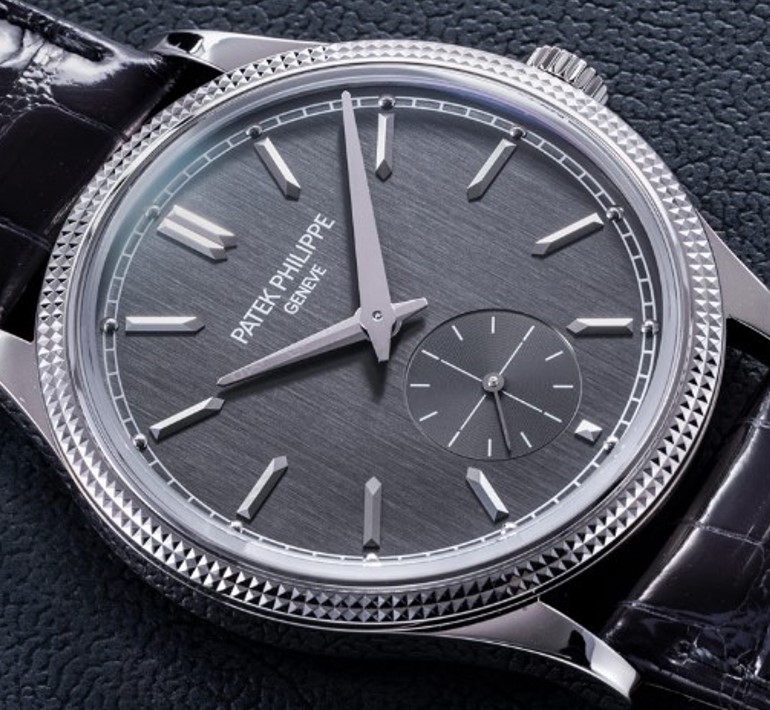

Calatrava 6119G
Prilog 159657

Pošto je pre nekoliko dana Vacheron Constantin u okviru linije Historiques objavio reizdanje modela VC222 na čeliku, ovo je vrlo dobra prilika da većinu vaših pitanja svedem na zajednički sažetak: "Kako je moguće da ovaj komad čelika košta 33.500,00 €?" "Da li su ovi iz VC stvarno normalni?" "Dok ima ovaca, biće i šišanja", "Onima kojima su ovi satovi namenjeni 33.500 € predstavlja ono što nekome 35 €" i slično....
Iako VC 222, prvi put predstavljen 1977 godine za 222 godišnjicu brenda, po čemu je dobio naziv, spada u legendarni opus prvih sportskih satova svetog trojstva (Audemars Piguet Royal Oak 1972 godine, Patek Philippe Nautilus 1976 godine), on je sa 8 godina trajajućom prozivodnjom, gde je ukupno bilo prodano jedva oko 2000 komada, ostao daleko u senki navedenog dvojca.
Vremenom su ga kolekcionari preko vintage tržišta reinkarnirali, prvobitno sa pogrešnom idejom, da je i ovaj model kao Royal Oak i Nautilus dizajnirao čuveni Gerald Genta, što nije tačno, jer je njegov tvorac Jorg Hysek, koji je kreirao i Breguet Marine, kao i Tag Heuer Kirium liniju.
Drugi razlog za sve veću popularnost VC222 leži jednostavno u činjenici, da kada su se kolekcionari domogli Royal Oaka i Nautilusa, pojavila se želja da u kolekciju uključe i prvi sportski model preostalog člana horološkog vrha. Zbog male količine proizvedenih i time toliko teže dostupnih primeraka, čežnja za ovim modelom je u neprestanom porastu.
Tako je tačno 3 godine nakon komercijalno odlično prihvaćenog reizdanja VC222 u zlatu, došao i model u čeliku.
Prilog 159848
Da li je Vacheron spretno iskoristio rastuću čežnju horoloških entuzijasta i papreno zasolio cenu (da upotrebim sveopšte prihvaćenu mantru "ljubitelja" satova sa našeg geografskog područja) ovog Komada Čelika? Pa....Ne baš.
Kao prvo, sat na gornjoj sliki sadržava nekoliko zlatnih komponenti: kazaljke, markeri i malteški krst na brojčaniku su napravljeni od belog zlata, simbol VC na donjem desnom delu kućišta je takođe zlatan, dok se mehanizam navija pomoću masivnog rotora iz 22 karatnog zlata.
Znam, standardni vokabular gore pomenutih kolega će ovo poslednje opredeliti kao obično nepotrebno preseravanje za naivne, ali taj rotor nije zlatan samo iz estetskih razloga, nego je 22 karatno zlato masivno i efikasnije navija mehanizam i time ga lakše održava u gornjem rangu rezerve snage, sprečavajući izohronizam i time omogućava veću preciznost sata.

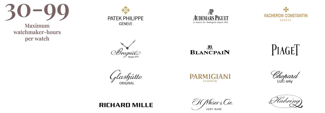

Za tako nešto ću morati da vas vratim nekoliko stranica nazad u ovoj temi:
http://www.svetsatova.com/forum/f121...-12632-68.html
ili da izvučem ono najbitnije:
Prilog 159850
Prilog 159851
Prilog 159852
Koliko časovničarskog vremena izraženog u jedinici jednog časa (1h) je potrebno za izradu sata eminentnih proizvođača u segmentu luksuzne masivne industrijske proizvodnje (prva slika) do industrijskog visokog časovničarstva (treća slika)?
Svedočimo činjenici da je razredu kome pripada Vacheron Constantin u proseku potrebno 10 puta više vremena, nego u osnovnom luksuznom razredu, gde možemo naći takve asove, kao štu su Rolex, Omega, IWC, Grand Seiko....Naravno, preko 90 % ove tematike se odnosi na najdelikatniji deo svakog merača vremena - mehanizam, a u segmentu mehanizma na njegov finiš.

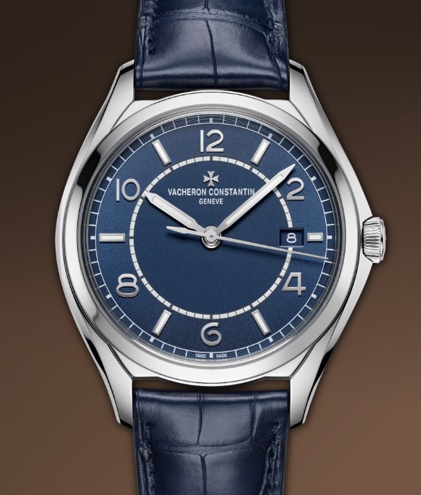

Možete dobiti sat ovog brenda i po više nego duplo nižoj ceni - takođe na čeliku:
Fiftysix 40mm (14.100,00 €). Isto tako sa simbolom, kazaljkama i markerima iz belog zlata, dok mehanizam navija skeletoziran rotor iz 22 karatnog roza zlata.
Prilog 159853
Prilog 159854

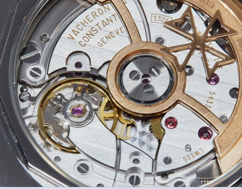

Gde nastaje razlika? Mehanizam VC1326 nije plod vlastite proizvodnje, nego dolazi iz Richemont grupacije, tačnije iz njihovog proizvođača kalibara ValFleuirer. Reč je o poznatom Cartier 1904 MC.
Vacheron Constantin ga kupuje u ebauche stanju (rasklopljenog), što znači da ga sam sastavlja, ali to nije sve, jer ga ujedno i dovršava na svoj način. Npr. mostovi su prerađeni u zakrivljenijem obliku i time je izgled dobio na eleganciji i svrstava se u takozvani Premium paket pokretača satova. Čak su rubovi Malteškog krsta na rotoru ukošeni i ručno polirani touretom, što još uvek predstavlja jednog od najintenzivnijih i najskupljih procesa u produkciji mehanizama.
Ko želi videti razliku, šta znači kada pod svoje, sasvim solidan kalibar uzme jedan od članova svete trojice, neka uporedi ovaj mehanizam sa istim u Cartier satovima ili sa Piaget Polo S, gde se Cartier 1904MC takođe može naći pod nazivom 1110P. Evidentna je razlika u klasi dorade i zato ne čudi razlika u ceni između satova napomenutih brendova.
Fifty Six se prodaje u cenovnom rangu Girard Perregaux Laureata, iako će pažljivija analiza pokazati, da je u toj uporedbi nešto kvalitetnije finiširan.
Ali čak ni takav, VC1326 se ne može uporediti sa kvalitetom izrade i dorade Vacheronove In House produkcije, pa zato nije nosilac standarda Ženevskog pečata (Geneve Seal).
Zašto? Rubovi na mostovima su ukošeni (anglirani) CNC mašinama i nisu dodatno polirani touretom, izostalo je fino poliranje mosta paletne viljuške, primetna je manja prisutnost zrcalnog poliranja na određenim komponentama, glave šrafova i ponori šatona nisu tako savršeno obrađeni i slično. Pa zato, mnogi poznavaoci namršte progled prilikom susreta sa njim, jer to nije onaj pravi Vacheron, koji pripadnost standardu Ženevskog pečata, dokazuje već 124 neprekidnu godinu.
Ipak, kakva je kompleknost finiša u Top levelu produkcije satova, pokazuje činjenica da Vacheron za osnovni Fiftysix radije kupuje i obrađuje tuđi mehanizam, nego da verziju sa istom komplikacijom nudi iz vlastite produkcije, jer bi mu ona previše podigla izlaznu cenu tog modela.
