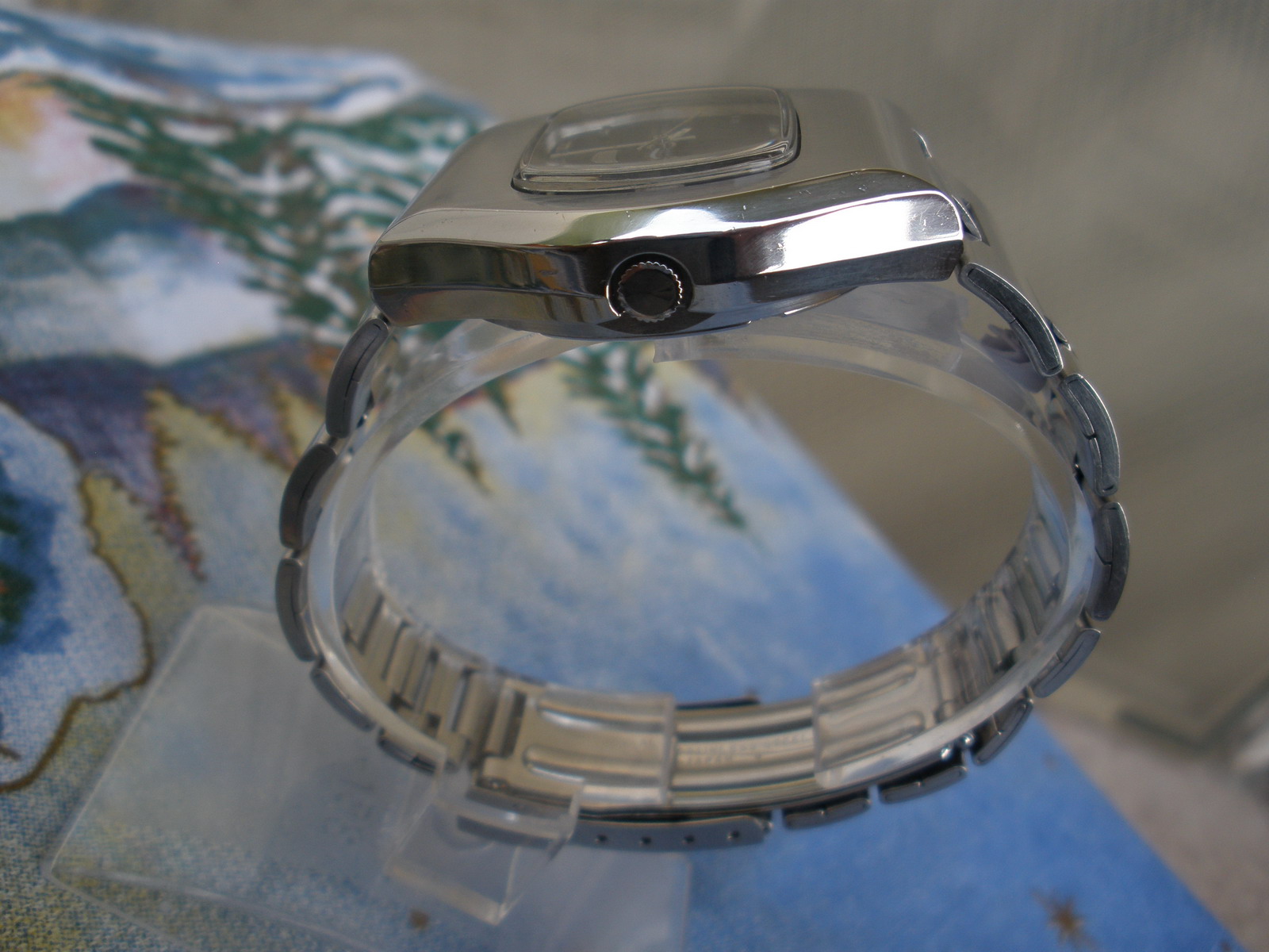

Evo da postavim sličice mog novog ljubimca. U pitanju je Casio C-801, vintage model iz 1980 godine. Više o njemu napisao sam u rubrici "komletni testovi satova".
Prilog 18705Prilog 18706Prilog 18707Prilog 18709

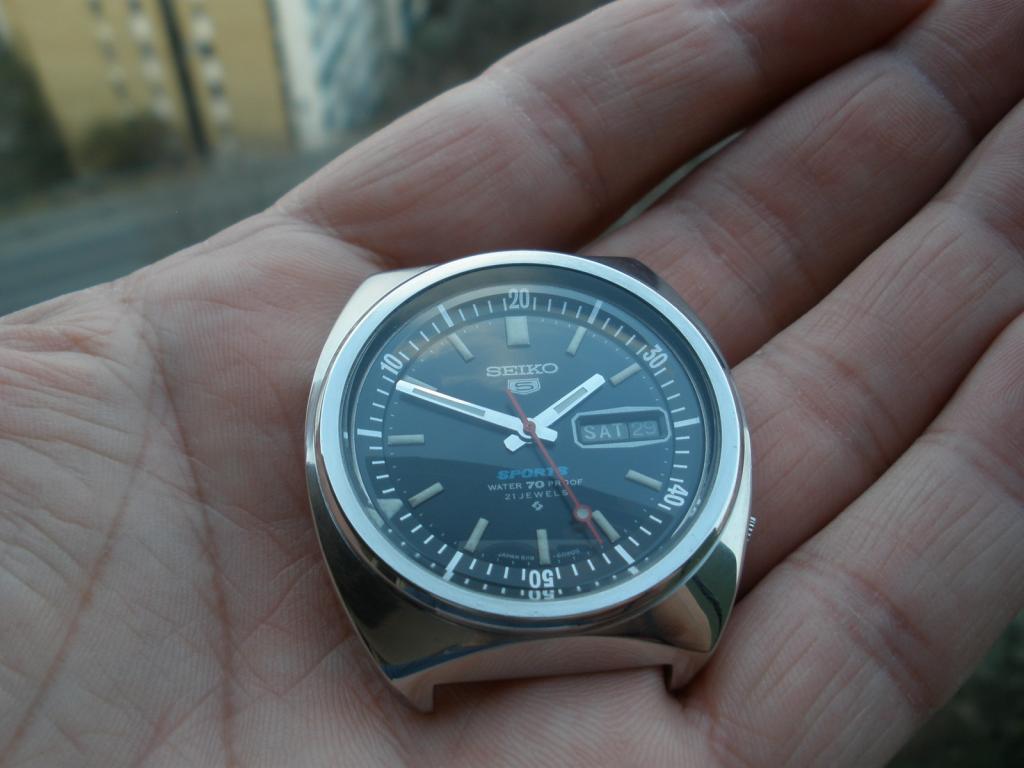

Zdravo svima. Danas sam kupio jedan stari Seiko Sports 6119-6023 iz daleke 1970-te godine, sat koji nije baš u reprezentativnom stanju ali mislim da se da srediti. Cifer i kazaljke su u besprekornom stanju kao i unutrašnji pomični prsten, mehanizam je takođe odličan. Već sam se bacio na poliranje kućišta i posle pet sati mukotrpnog trljanja dobio je stari sjaj. Mehanizam sam izvadio i spremio sam sat za nošenje kod majstora koji će ispolirati staklo koje je dosta izgrebano a pošto je mineralno ja mu ništa ne mogu. Evo par sličica koje ilustruju stanje u kom je bio kada jestigao kod mene.

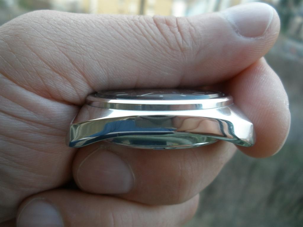

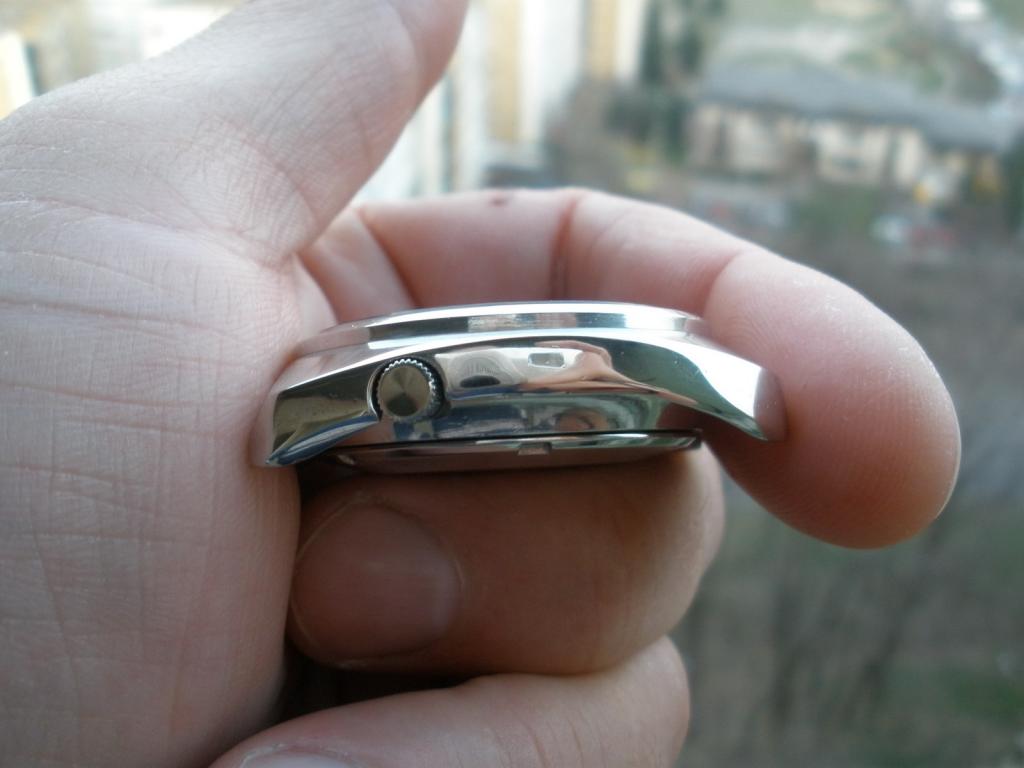

Evo kako izgleda kućište posle dva dana trljanja.
Prilog 21391Prilog 21392Prilog 21393Prilog 21394
Ostale su još neke finese na kućištu, poklopcu itd. i naravno mašinsko ravnanje mineralnog stakla.
Mozemo li znati cime si trljao to kuciste kad izgleda kao novo?
Koristio sam nekoliko vrsta vodene šmirgle, od grube pa sve do najfinije i dve vrse paste za poliranje i mnogo, mnogo trljanja. Naravno Nikola kada tako nešto budeš radio saznaj da li je kućište od čelika i moraš voditi računa da ne promeniš oblik sata, treba sačuvati ivice i neke oštre uglove ako postoje kao kod ovog sata.

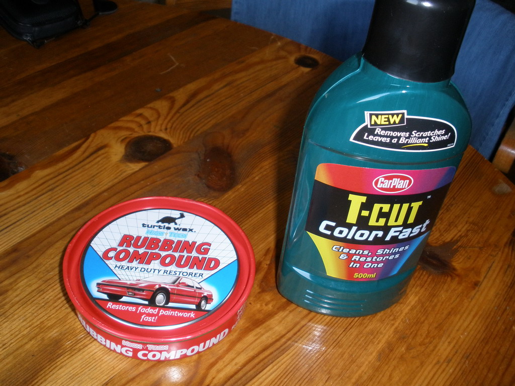

Mozes li reci naziv tih polir pasti ?:)
Koristim neke paste za poliranje automobila. Ova u crvenoj konzervi je gusta i oštra, sa krupnijim granulatom a zelena ja fina, završna, gustine kao jogurt odprilike.
Prilog 21438
Odlicna pasta za poliranje i pozlate i celika je Nigrin Matallpolish, naravno prave je Nemci . . .

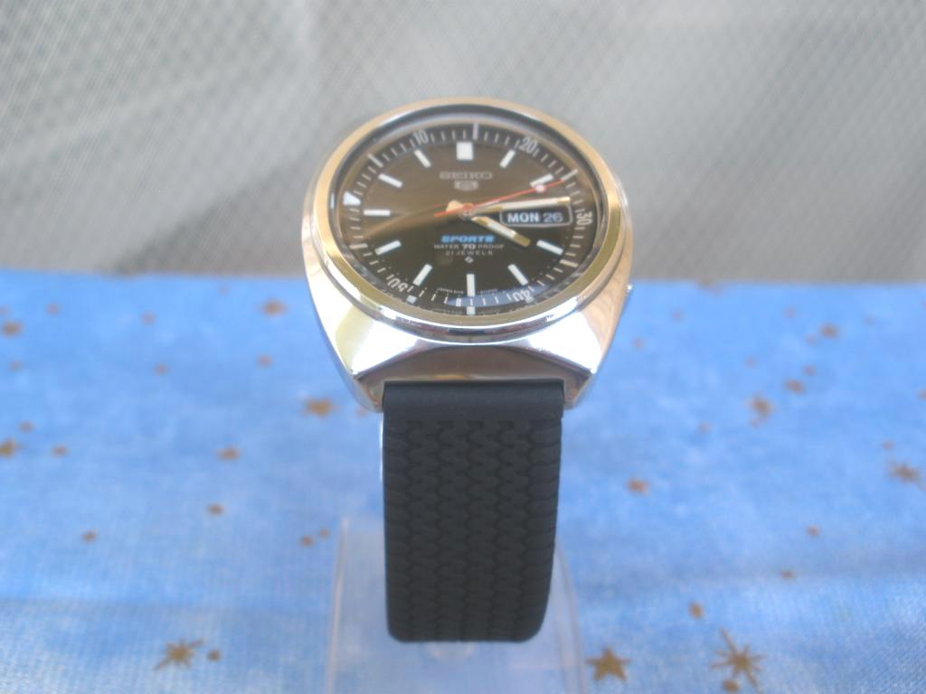

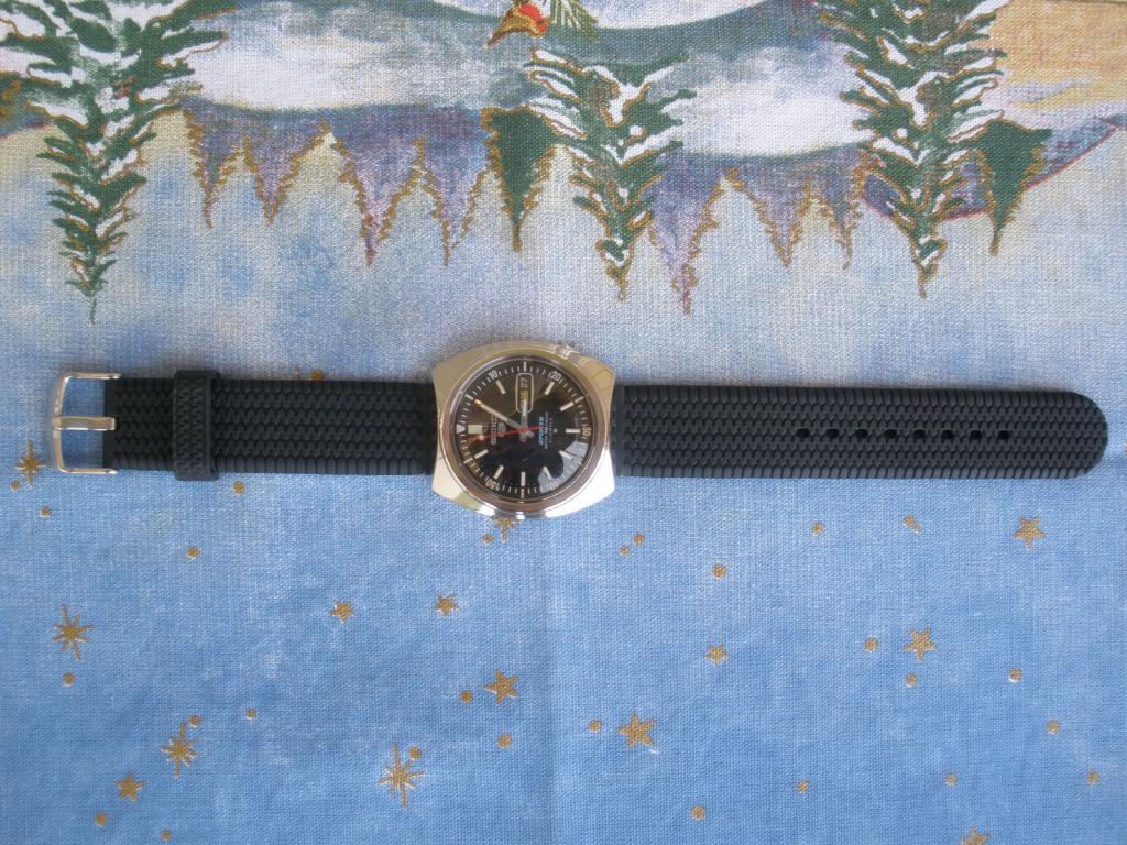

Konačno sam dočekao da završim restauraciju mog "vintage" Seika Sports pa da mu montiram odgovarajuću narukvicu. Izbor je pao na silikonsku narukvicu sa teksturom koja podseća na šaru automobilskih guma. Čini mi se da mu je lepo legla i da se uklapa u njegov sportski imidž.
Prilog 21538Prilog 21539Prilog 21540Prilog 21541Prilog 21542Prilog 21543
Seiko proizveden Aprila 1970-te godine počinje svoj novi život! :)
seiko je kao lutkica ,samo si zaboravio da namestis prsten oko cifera,ako ti ne smeta moze i tako :thumbup: i ja bi volio jedan takav seiko;)

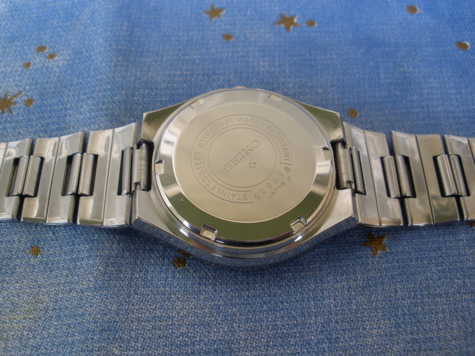

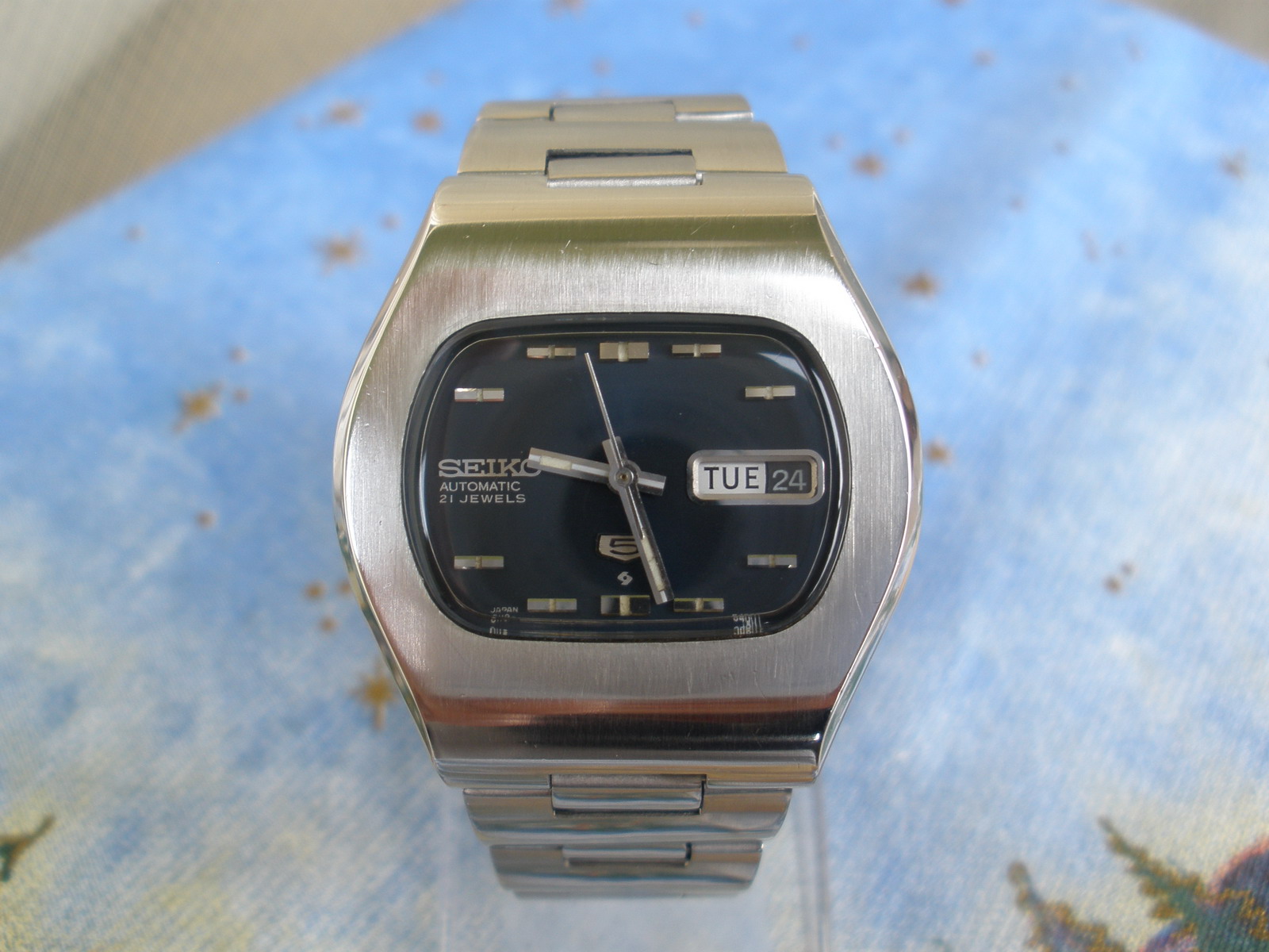

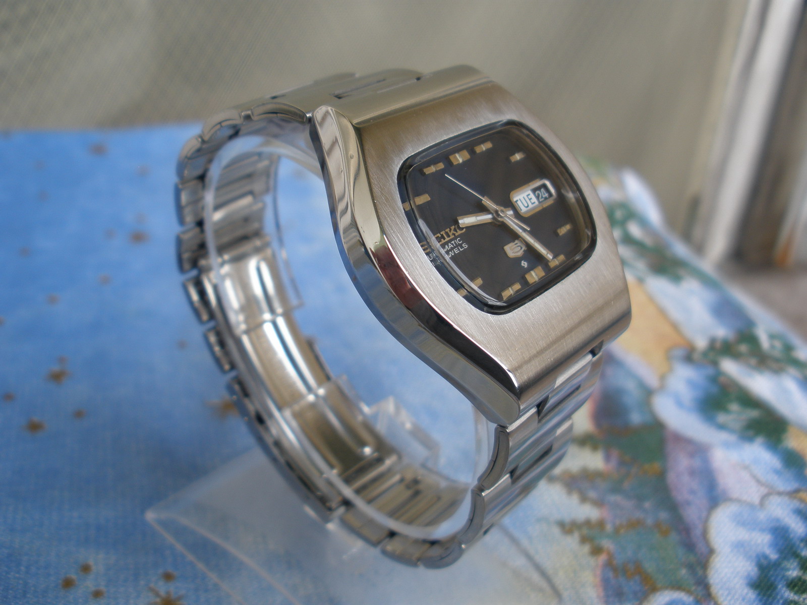

Ovih dana sam bio malo zaludan, dal' zbog kiše ili iz nekog drugog razloga, pa sam malo ispolirao jednu staru peticu 6119 iz moje kolekcije i nije loše ispala. :)
Prilog 23056Prilog 23057Prilog 23058Prilog 23060Prilog 23061
