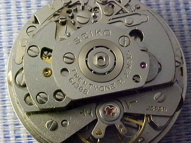

Ovaj Seiko pokreće mehanizam 6138 po kojem je i dobio ime, razvijen na osnovu mehanizma 6139 iz 1969. godine – prvog automatskog hronografa u serijskoj proizvodnji (ne i prvog ikad proizvedenog, ako je verovati švajcarcima).
Seiko 6138-ca je tehnički i kvalitetno vrlo napredan mehanizam, pouzdan i izdržljiv (moj časovničar bi ovde imao šta kazti kao kontra-argument), čemu svedoči i broj ovih satova koji su i dalje potpuno funkcionalni i u upotrebi iako dobrano gaze petu deceniju.
Mehanizam 6138 proizvodio se u dve verzije, verziji 6138A sa 21 rubinom nastaloj početkom 1970, i verziji 6138B nastaloj krajem 1970 godine koja se od prethodnika razlikuje po tome što ima 23 rubina. Dijametar mehanizma je 27,4 mm a debeljina 8 mm, radi na 21600 bph, sa deklarisanom rezervom snage oko 45 časova.
Kao što je pomenuto ima komplikacije brzopodešujućeg dvojezičnog dana i datuma, hronograf-sekundare i malih hrono merača podbrojčanika 30-minutnog i 12-časovnog.
Mehanizam se može i ručno navijati, i u biti je vrlo komplikovan i sastoji se od 80tak delova i bezbroj pratećih šrafova.
Više detalja o 6138 mehanizmu ovde bidfun-db Archive: Watch Movements: Seiko 6138B , a slika ovde WatchScape - Watch Image Gallery - seiko 6138 , a ako ste u „sam svoj majstor“ fazonu na internetu su dostupna detaljna uputstva za servis ovog mehanizma.

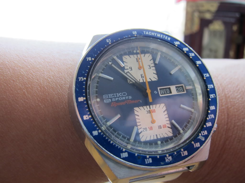

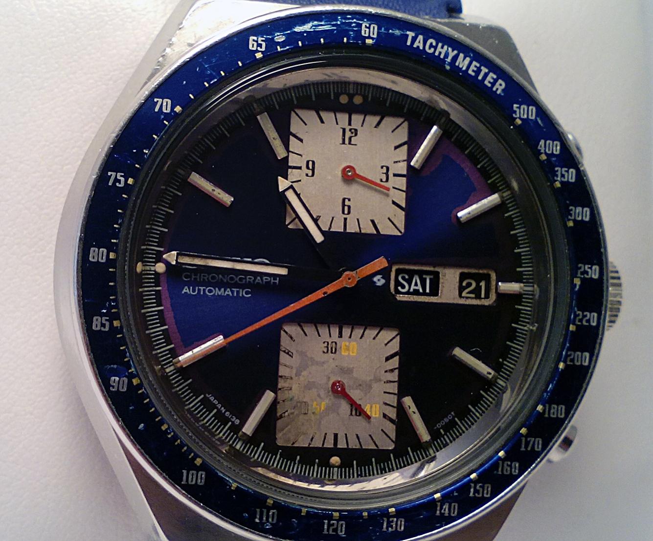

Brojčanik
Brojčanik je neverovatan, prelep i unikatan… Po mom mišljenju on ključan faktor u popularnosti Seiko 6138 modela. Kakume nije izuzetak niti ružan rođak porodice 6138 - jednostavno je prelep.
Brojčanik je mat teget-plave boje na kojem su srebrno-belom bojom označeni petominutni podeoci. Sat ima i unutrašnji prsten crne boje na kojem su označeni svi minutni podeoci i podpodeoci u okviru jednog minuta.
Pored tih oznaka na levoj strani brojčaniku se nalazi natpis „Seiko chronograph automatic“, a malo desno od centra brojčanika i sićušni logo Suwa Seikosha – dva latinična slova S stilizovana u obliku vira (naišao sam na podatak da Suwa (諏訪市 Suwa-shi) pored toga što je ime grada i jezera u japanskoj prefekturi Nagano koja je bila sedište kompanije, označava i kovitlac ili vir na vodenoj površini tj. naziv je za Suwa Shinkō nekog boga vetra i vode, što bi objasnilo izgled znaka kompanije).
Desnom polovinom brojčanika dominira prozor za dan i datum (crn ili srebrn zavisno od modela), a gornjom i donjom podbrojčanici srebrno-bele boje kvadratnog oblika. Dan je ispisan na dva jezika, najčešće na engleskom i španskom, ali umesto španskog prisutni su dani u nedelji ispisani kanji znakovima i arapskom... Kao što je rečeno, podbrojčanici su 30-minutnog (donji) i 12-časovnog tipa (gornji), prvi meri minute i napravi pun krug po isteku 30 minuta, a drugi meri sate i napravi pun krug po isteku 12 sati.
Ceo brojčanik je nekako reljefan, trodimenzionalan, odaje osećaj dubine jer su podeoci, znaci, podbrojčanici i prozor dan-datum izdignuti ili pak spušteni u odnosu na glavni brojčanik. Taj osećaj je najizraženiji kada se sat posmatra pod uglom.

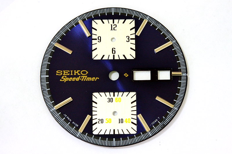

Seiko Kakume je rađen u dva osnovne verzije – verzija za japansko tržište (pre bih rekao azijsko) i internacionalna vezija namenjena ostatku sveta. Prvu verziju karakteriše natpis „Seiko 5 sports Speed Timer“ i okvir za dan-datum prozor srebrno-bele boje, a drugu natpis „Seiko chronograph automatic“ i okvirom za dan-datum prozor crne boje.
Svaka od verzija ima podverzije, tako japanska verzija ima tri podverzije brojčanika - 0040T, 0044T i 0045T koje se razlikuju po obliku kazaljki budući da samo podverzija 0040T streličaste minutne i satne kazaljke sa iluminacijom, dok druga dva modela imaju hromirane kazaljke bez iluminacije. Takođe, podverzija 0045T ima i drugačiji natpis pa umesto uobičajenog „Seiko 5 sports Speed Timer“ piše samo „Seiko Speed-Timer“ (pogledati slike).
Internacionalna verzija brojčanika nosi oznaku 0050T.
Među kolekcionarima postignut je konsenzus da postoji podverzija internacionalnog brojčanika Kakumea rađenog za arapsko tržište koju karakteriše natpis „Seiko chronograph automatic“ i okvir za dan-datum prozor srebrno-bele boje, dakle miks dve uobičajenije verzije, što je verzija koju i ja posedujem.
Priča se da postoji i mitska verzija naizgled slična drugoj podverziji brojčanika sa oznakom 0050T, ali sa drugačije osmišljenim podbrojčanicima. Evo slika preuzete sa interneta, a vreme će pokazati da li je rađen i ovakav brojčanik Kakumea ili je neko sitnom modifikacijom u Photoshop-u ustalasao duhove njegovih poštovalaca...
Bez obzira na verziju, brojčanik Kakumea je izuzetno čitak i pregledan, dobrog kontrasta.
Minutna i satna kazaljke su vrlo lepe i elegantne, streličaste, u crno-beloj kombinaciji, sa luminacijom vidljivom i 40 i kusur godina od njenog nanošenja.
Kazaljka hronograf-sekundare i kazaljke podbrojčanika su specifičnog oblika, bez luminacije, obojene crvenom bojom (mada i to varira, pa sam u zavisnosti od stepena očuvanosti viđao i Kakumea sa narandžastim ili čak žutim kazaljkama).

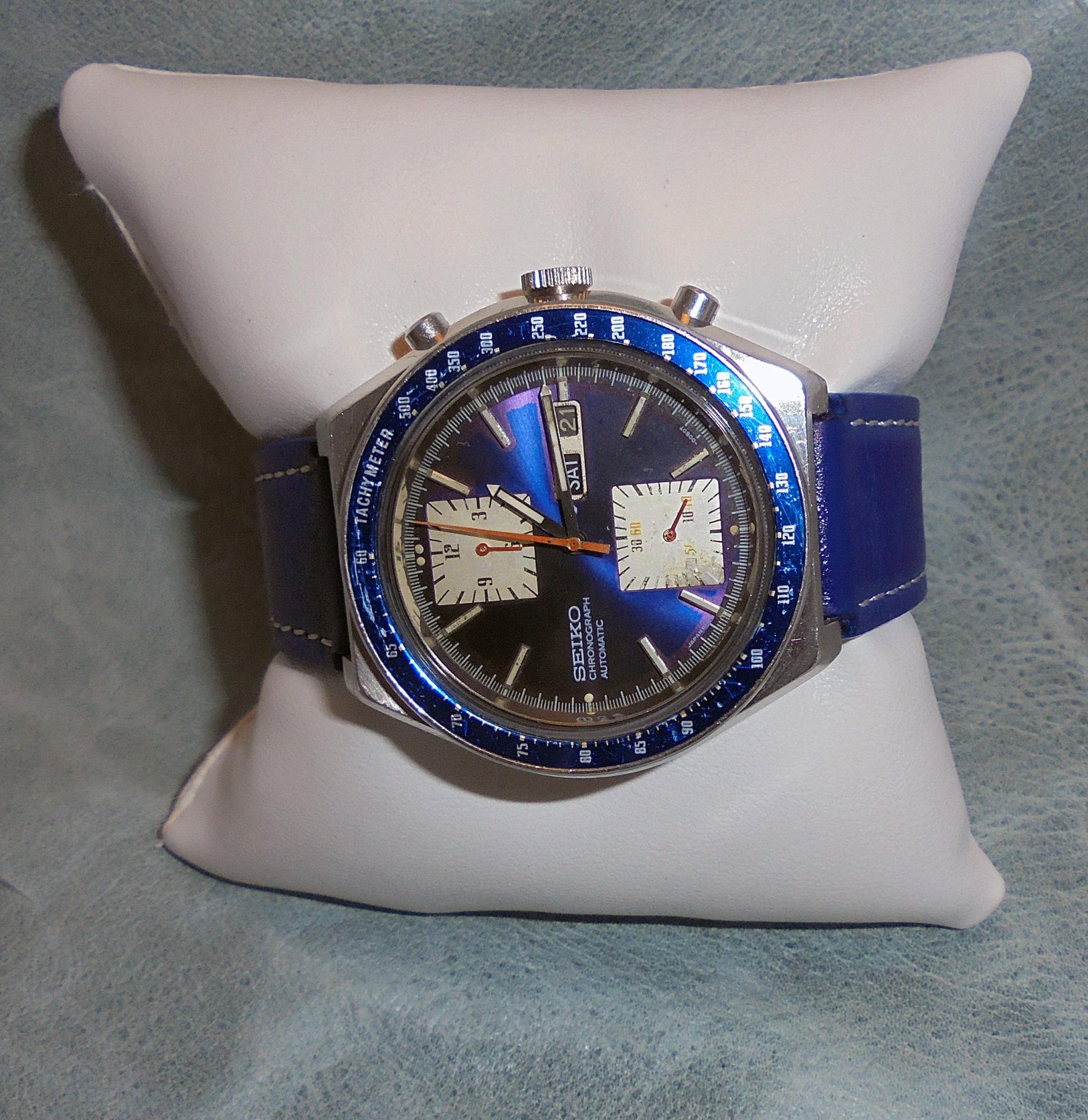

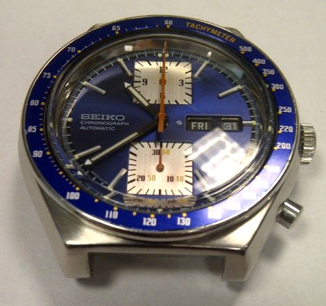

Kućište

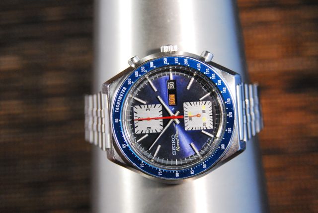

Kućište Kakumea je izuzetno masivno, prečnika 42mm bez drukera i krunice (oko 45mm sa drukerima i krunicom), debelo 16mm, sa lugovima koji su usečeni ispod kućišta (tzv. hooded lugs) širine 18mm.
Masivno kućište i mali razmak između lugova doprinose tome da ovaj sat ne izgleda dobro na kožnim kaiševima, bar ne onim širine 18mm, ali uvek postoji opcija usecanja šireg kaiša na potrebnu širinu, ili upotreba čelične narukvice.
Celo kućište je izrađeno od kvalitetnog nerđajućeg čelika i vrlo je teško.
U katalozima iz vremena kada je sat ugledao svetlost dana stoji da je sat vodootporan, ali bez preciznijeg objašnjenja koliko „voli vodu“.
Naišao sam na podatak da je u prvim katalozima štampanim od 1970 do 1972. godine stajalo da su satovi vodootporni do 70m (tačnije 229ft), ali je to naknadno obrisano, verovatno zbog velikog broja reklamacija, što je pretpostavka koju sam formirao sudeći po broju oštećenja na ovim modelima (uopšte 6139-kama i 6138-cama) nastalim kao posledica kontakta sa vodom koje sam video na slikama i dva takva slučaja za koja sam čuo od časovničara koji mi je popravljao sat.
Zanimljivo je da u katalogu možemo videti da je cena Seika 6138 1970. godine bila 145$ što je danas ekvivalentno 885$, ako je verovati specijalizovanim sajtovima za praćenje inflacije.
Gornjim delom kućišta dominira čelični bazel sa umetkom plave boje sa tahimetar skalom.
Poklopac je jednostavan, bez gravura.

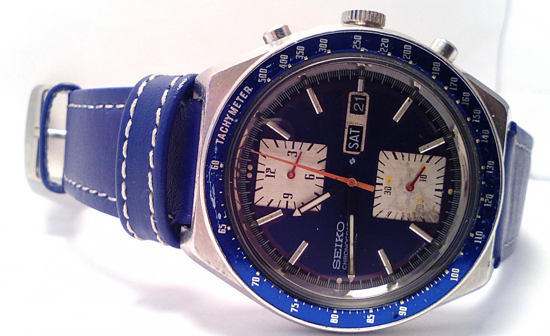

Staklo
Staklo je mineralno – Seikov hardex – blago ispupčeno i zaobljeno. Kao što sam napisao, vrlo je veliko, prečnika 37mm. Kao i sa ostalim delovima za 6138ce i nalaženje orginalnog stakla u slučaju neke havarije (pu, pu, daleko bilo) bio bi ogroman problem budući da ih Seiko ne proizvodi bar 20-25 godina.
Uvek snalažljivi azijati (mahom Filipinci) su i ovome doskočili i postoji vrlo jaka aftermarket zajednica koja izrađuje delove za Seiko 6138, nažalost sa promenjivim uspehom, što važi i za akrilno aftermarket staklo iz njihove radinosti gde je jedna serija odlična, a već sledeća neupotrebljiva.

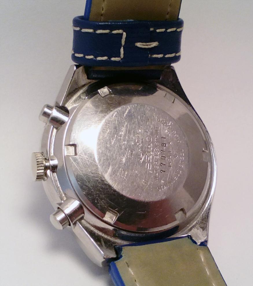

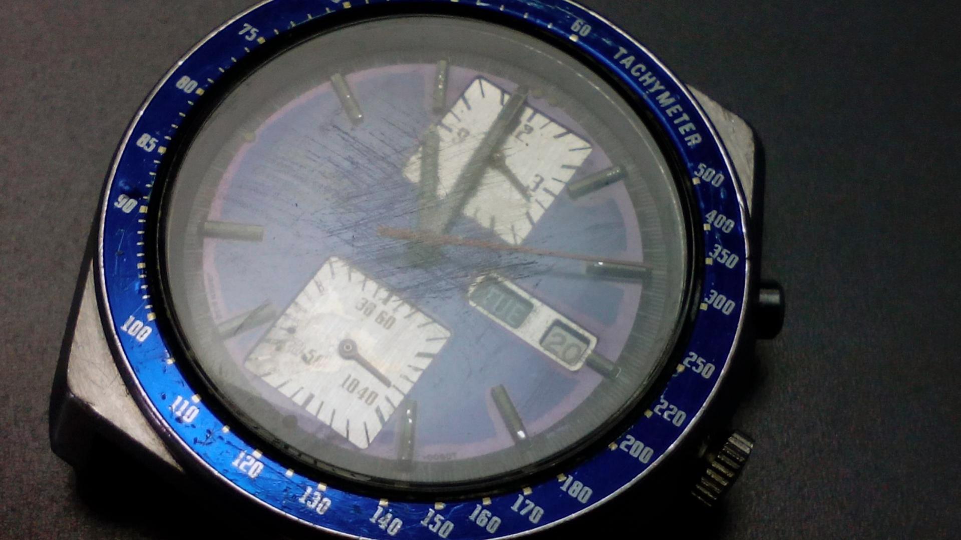

Po prijemu sata, i neposredan uvid u stanje, ispostavilo se staklo sata nije dovoljno dobro ispolirano, pored estetskih nedostataka uočenih na slikama uočeni su još neki sitniji nedostaci. Sa mehaničkog aspekta sat se ponašao vrlo dobro i u skladu sa opisom prodavca („držao vreme“, prebacivao datum, imao pristojnu autonomiju rada, uredno resetovao i startovao hronografe), dakle sve u redu, bar se tako meni laiku činilo.
Za svaki slučaj sat je odnet kod prijatelja časovničara I iz Novog Sada na mehaničko-estetsko proveru i davanje stručnog mišljenja.
Prilikom pregleda na vibrografu (valjda se tako zove ono čudo za podešavanje tačnosti sata) utvrđeno je da sat radi dobro u smislu odstupanja vremena, ali da ima ogromne oscilacije u radu, pa npr. posle odstupanja od +- 2 sekunde u toku 24 časa, u naredna 24 časa odstupanje bude +-2 minuta.
Uzrok navedenog ponašanja bio je naravno nikad servisiran mehanizam (zaključeno po stanju šrafova mehanizma na kojima nije bilo tragova odvrtanja), pa je sat samim čudom u ovom stanju radio vrlo dobro i posle 40 godina od kada je proizveden. Takođe je utvrđeno da krunica sata nije oginalna, da je ključ polomljen pa nastavljan, da satu fali povratna opruga na jednom drukeru, da dan i datum prebacuje tek oko 8 časova ujutro narednog dana.
Sve estetske mane su potvrđene, s tim da je većina njih bila rešiva (odmašćivanje bazela, unutrašnjeg prstena, kućišta, brojčanika i kazaljki), ali sama reparacija brojčanika i bazela nije bila moguća.

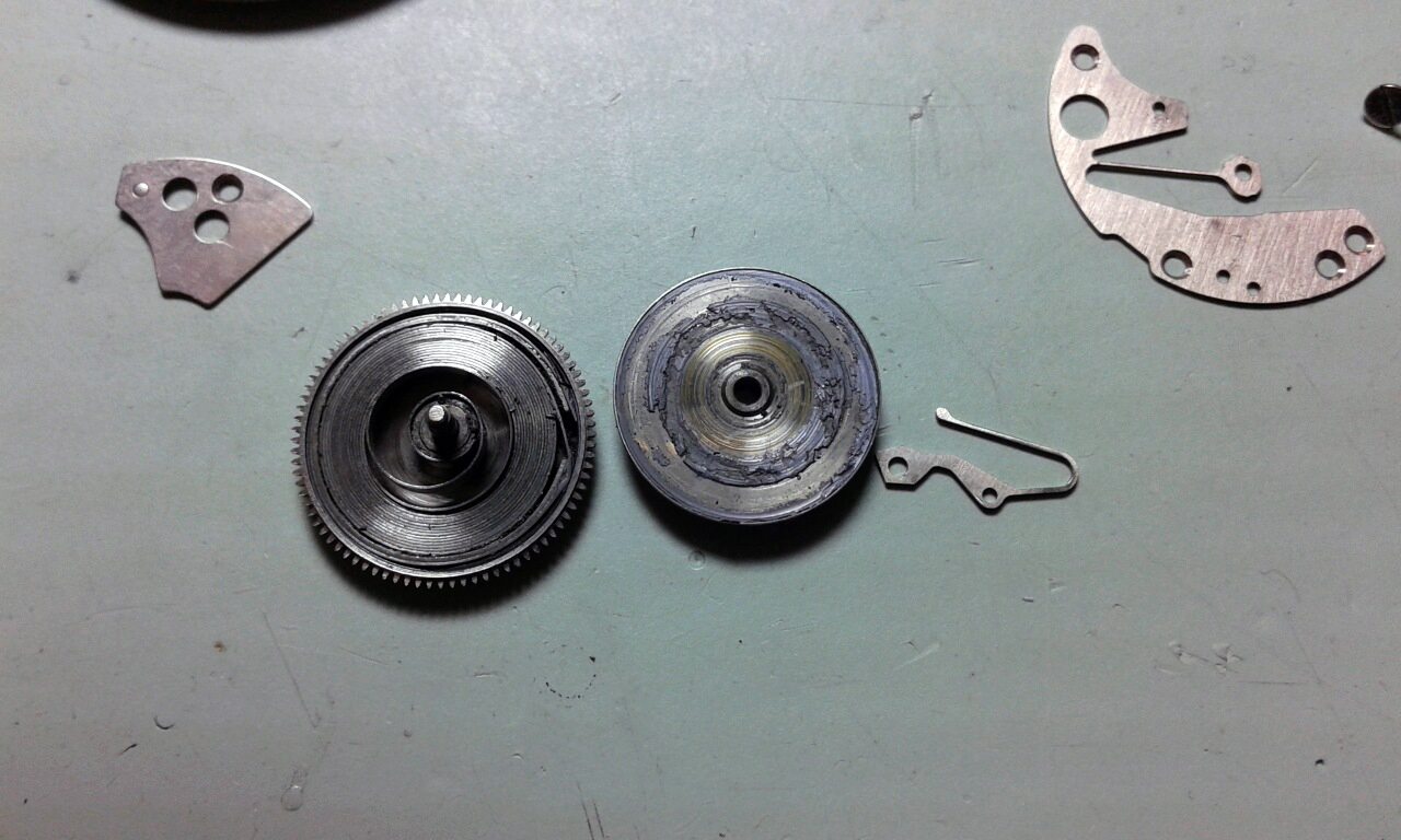

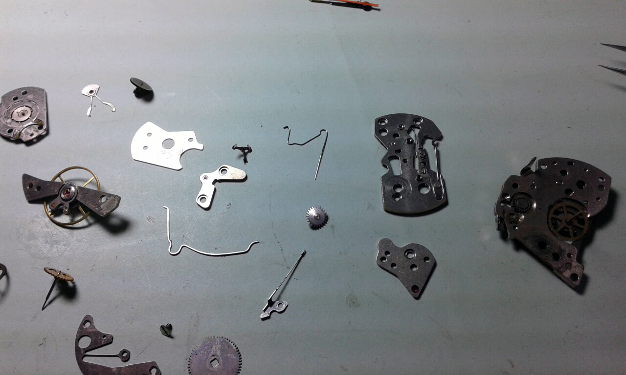

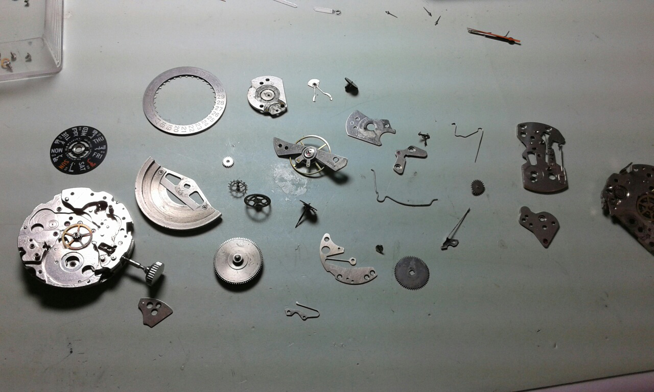

Posle toga sa časovničarem I sam se dogovorio da kompletno servisira mehanizam i preduzme sve što može da bi sat sa estetske strane izgledao što bolje, s tim da smo postigli koncenzus da nikakvo poliranje kućišta i zamena brojčanika i kazaljke aftermarket delovima ne dolazi u obzir, jer uništava kolekcionarku vrednost ovog sata. Formiranju ovakvog mog mišljenja i stava u mnogome su doprinele i kolege sa foruma preko PP poruka.
Časovničar I se prihvatio posla, totalno je rasturio mehanizam, odmastio ga, podmazao, pa ponovo sklopio, zajedničkim snagama smo pronašli i napravili nedostajuću povratnu oprugu drukera (verovatno pretpostavljate da je u pitanju opruga iz hemijske olovke koja savršeno obavlja posao), zatim je odmastio brojčanik, koliko se moglo sastrugao štroku sa donjeg hronografa, očistio kazaljke i izvršio ostala neophodna podešavanja.
Sve ovo je potrajalo dve do tri nedelje, jer je mehanizam neverovatno složen i pipav za rad, a i čekalo se staklo koje je na mašinsko poliranje poslato u Beograd.

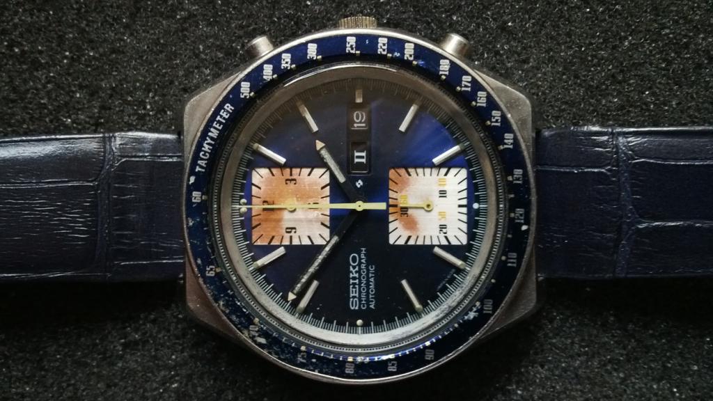

Kakume kojeg posedujem je proizveden u julu 1977. godine i pokreće ga 6138B mehanizam, vrlo tačan i precizan uz odstupanja od + 2 do 4 sekunde na 24 časa, uz to i prilično nečujan (što im baš i nije karakteristika), sa rezervom snage oko 45 časova koju lagano ostvaruje nakon 10tak sati nošenja na ruci. Sat ima opciju ručnog navijanja, koju sam našao vrlo korisnom, u smislu da ga pri startovanju (ako je stao) ručno navijem deset okreta i tako predupredim eventualno zastajanje u radu tokom nošenja izazvano neaktivnošću leve ruke (kancelarijski posao).
Kao što je već napomenuto sat je u nekom periodu svog veka „popio vodu“ pa mu brojčanik nije u sjajnom stanju (posebno donji podbrojčanik), ali bilo je sve to mnogo gore pre nego što se majstor-časovničar prihvatio gore opisanog posla na „ulepšavanju“ sata, iako to nema mnogo veze sa njegovom strukom, na čemu sam mu zahvalan.
Staklo na mom modelu je mineralno, orginalni Seikov Hardex.
