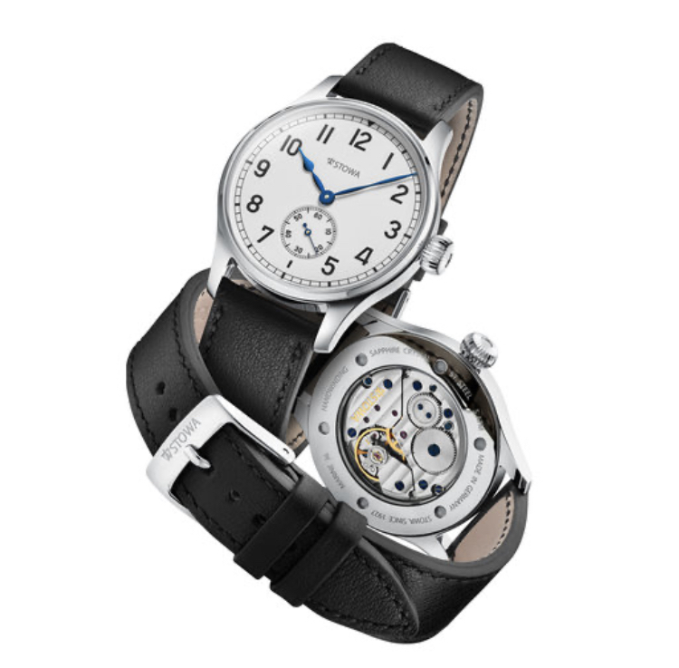

Eta 2801 je u principu 2824 bez rotora. Koji je prvi nastao, ne bih znao reci, ali su pravljeni na istoj platformi. Novije iteracije sa produzenom rezervom snage su, kao sto je kolega Waldi lepo objasnio, u istoj relaciji sa powermatic mehanizmima. Dakle, razlika je automatic vs hw. Sve ostalo je teoretski isto.
U principu nema greske ni sa H50, ni sa 2801, Hamilton Khaki Field generalno vazi za jedan od najpovoljnijih mehanickih satova sa swiss made mehanizmom.
Ako si zagrejan za navijace, preporucio bih ti da potrazis neki sat sa Eta/Unitas 6497 ili 6498. Taj mehanizam je jako robustan, a osecaj navijanja je neopisivo dobar.
Arhitektonski vrlo slican njemu, ali manji mehanizam je gorepomenuti Eta/Peseux 7001. Takodje pouzdan, ali delikatan. Nije za grube i bahate ljude.

Peseux 7001 predivno izgleda. On me je i navukao na istrazivanje o mehanickim mehanizmima. Stowa trenutno nudi varijante da se prakticno bira (kod nekih modela) izmedju Peseux 7001 ili Sellite SW215. Kazu da je oko 40% delova te Sellite kompatibilno sa ETA 2804.
