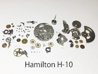

Bilo bi interesantno saznati da li H10 ima plastične delove. Neki kažu ima, neki nisu sigurni itd. (
H movements inferior to ETA? - Page 2). Recimo u temi sa linka može se videti i skeleton verzija H10 mehanizma gde anker i zupčanik ankera izgledaju kao da su od metala a na te delove se sumnja da su plastični (ako sam dobro razumeo priču oko tih plastičnih delova).

Inače u temi sa linka neko je poslao upit Hamiltonu da li H10 ima plastičnih delova ali nigde u temi ne piše da li je stigao odgovor.
И мене то занима Јапанци га расклопили и изгледа да нема пластичних делова.
Prilog 135884

Hamilton nema plasticni zaprecni sklop, Powermatic 80 ima.
