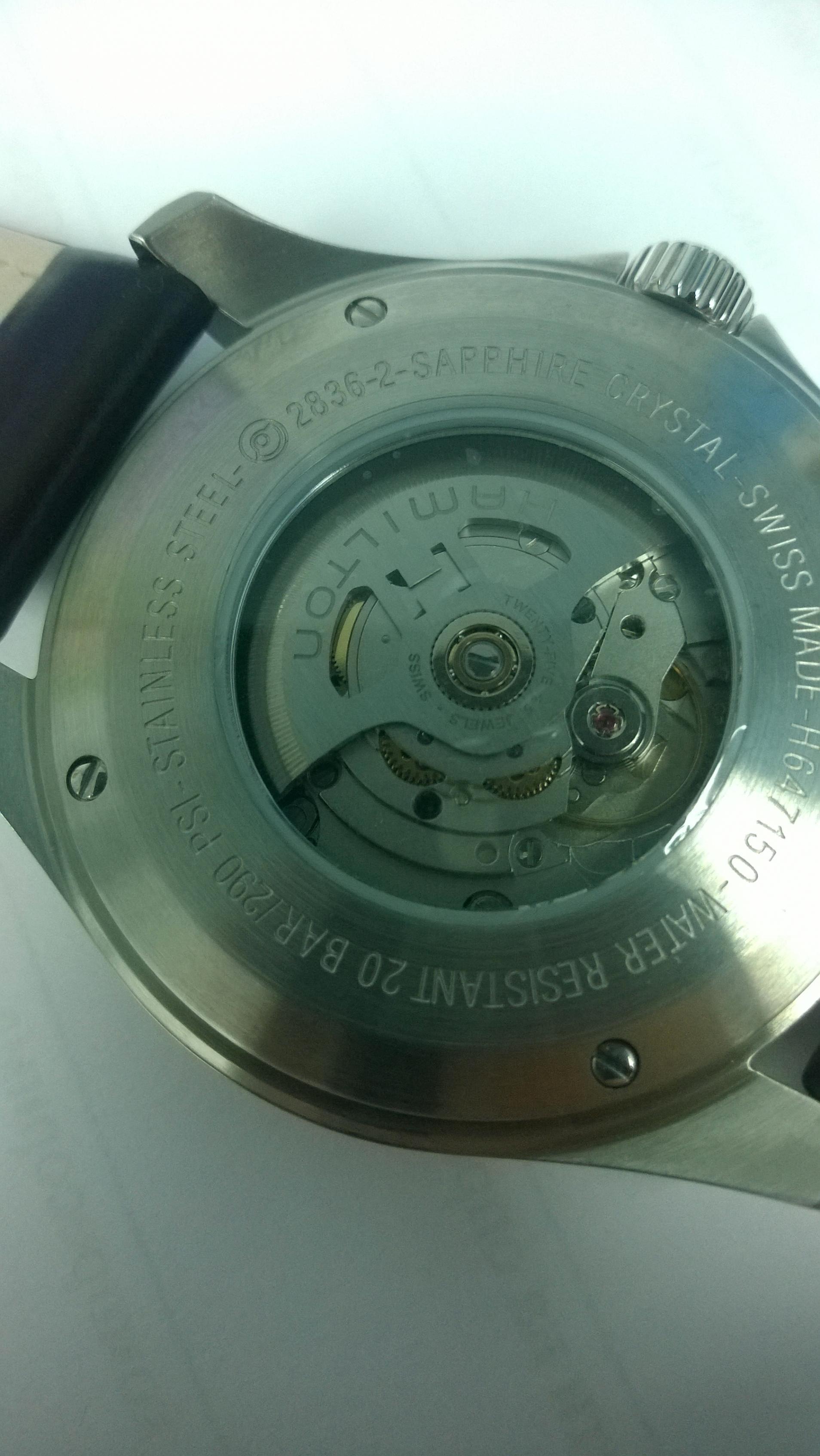

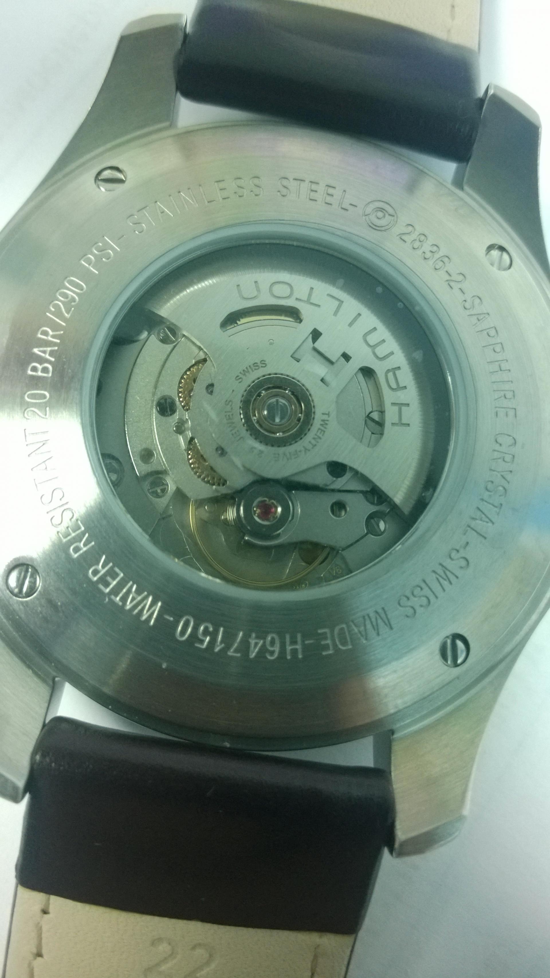

Goran88 kaže:
Gorane koliko vidim na tvojim fotkama kod tebe je H30 mehanizam. Na linku koji si postavio vidi se Eta 2836. Ti mehanizmi se lako razlikuju. Dovoljno je samo pogledati most balansnog tocka ili sok zastitu.
Napravi jednu kvalitetnu makro fotku mehanizma bez blica . Sve ce biti jasno sto se tice toga koji je mehanizam u tvom satu.
2 Priloženi(h) fajl(ova)
Re: Pilotski sat do 1200e
Evo ovde se dosta bolje vidi mehanizam
Prilog 132676 Prilog 132677

Dear Hamilton team,
Please let me know, how it is possible that on your complete new item refference number H647150 is stated type of movement ETA 2836-2, but actually movement H30 is put instead? On crystal caseback it is clearly engraved ETA 2836-2, but when you take a look on movement, it is evident, that it is H30. This is a significant deviation. Don't you think? 2836-2 has power reserve of 38 hours, H 30 of 80 hours. I inttend to purchase this item, but now I'm totally confused and do not have idea what to think about it. Even chinese cheap brands do not afford such failure.
Awaiting for your answer.

Goran88 kaže:
Onda je to to. Misterija je razresena. Sto se tice referentnog broja koji je na kucistu sata (H647150) verovatno da taj broj definise model, a da drugi deo tog broja H64715535 po kome su i pisali garanciju i racun da definise tip narukvice. Taj broj je visio zakacen na narukvici od sata i po tom broju i vode model koji sam kupio.
Hvala svim kolegama na srdacnoj pomoci u izboru sata kao i na pomoci u resavanju ove misterije.

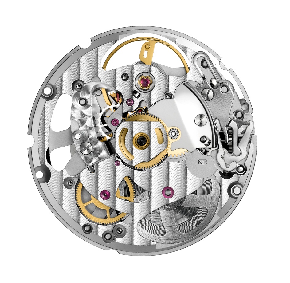

Bilo bi interesantno saznati da li H10 ima plastične delove. Neki kažu ima, neki nisu sigurni itd. (H movements inferior to ETA? - Page 2). Recimo u temi sa linka može se videti i skeleton verzija H10 mehanizma gde anker i zupčanik ankera izgledaju kao da su od metala a na te delove se sumnja da su plastični (ako sam dobro razumeo priču oko tih plastičnih delova).
Prilog 132680
Inače u temi sa linka neko je poslao upit Hamiltonu da li H10 ima plastičnih delova ali nigde u temi ne piše da li je stigao odgovor.
Više puta sam gledao tu sliku. I meni isto izgleda, da u H10 nema plastike.
Evo, zanimljiv je i odgovor od Mida na pitanje o plastičnim delovima u njihovim powermatic mehanizmima.
Is Mido Caliber 80 movement serviceability and lifespan
Kako sada stvari stoje, čini se, da postoji osnovni powermatic mehanizam na kojem članovi Swatch grupacije prave neke sopstvene izmene.
Kod Tissot i Certine su očigledno anker i njegov zupčanik ostali plastični a kod Mida i po svemu sudeći Hamiltona, zamenjeni su metalom.
Više tačnih informacija će biti dostupnih za godinu dve, kada dolaze na red prvi servisi ovih kalibara.
