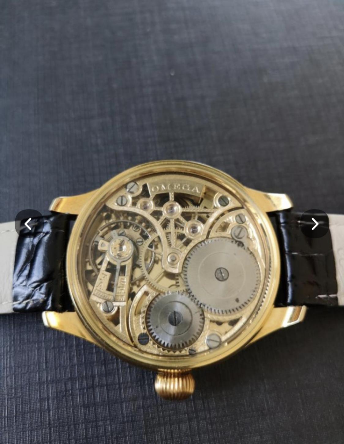

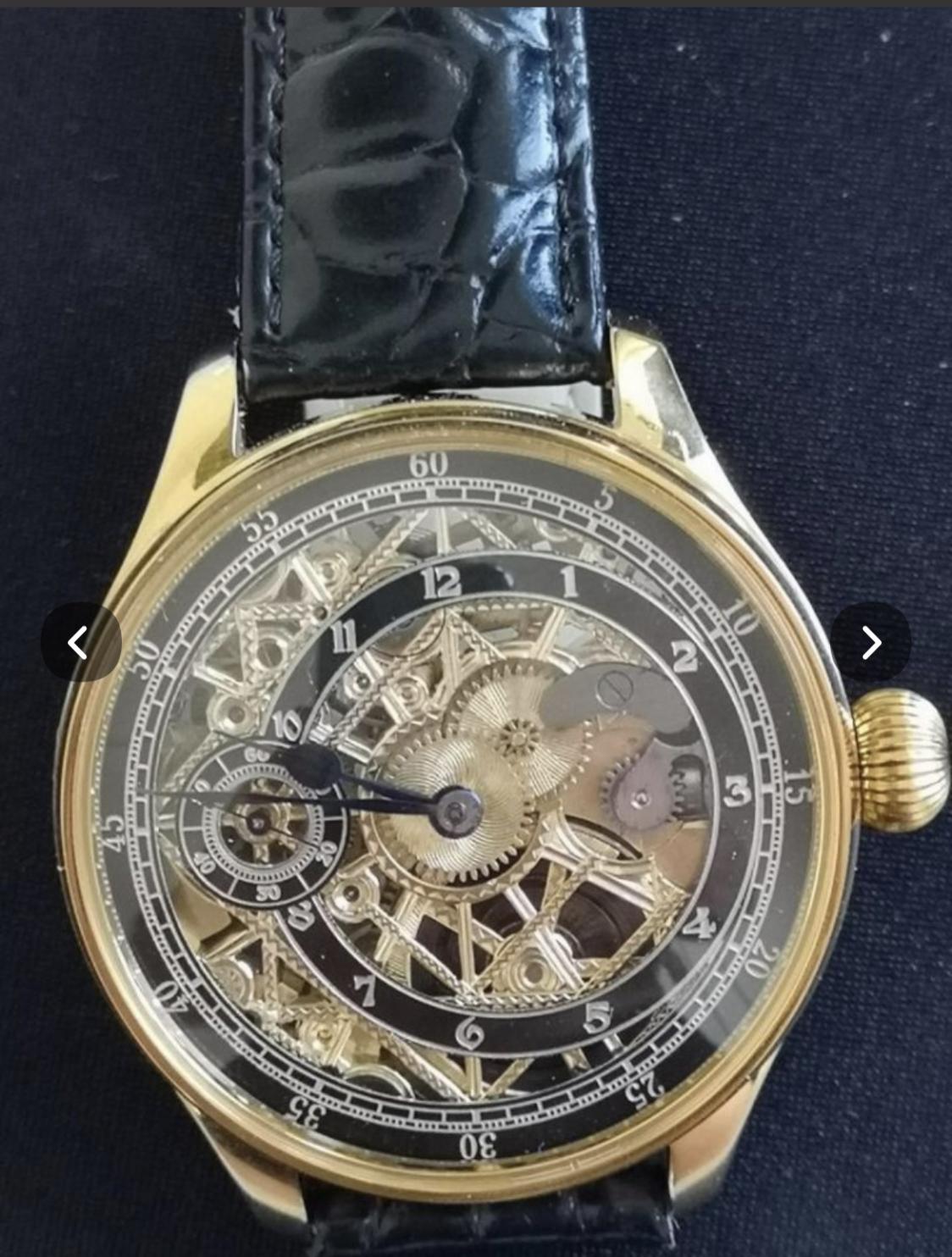

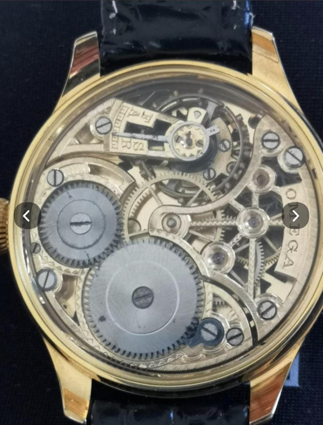

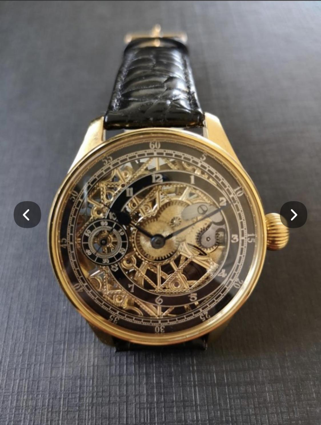

Neko ko poznaje ovaj model sata , stoji u oglasu da je iz 1910. Veličina 47, garantuje da je orginal. Izgleda jako zanimljivo. Ako neko zna koji je ovo model i koji je mehanizam u satu. Pozdrav i unaprijed hvala na odgovorima.
Re: Pazi replika - Oprez pri kupovini sata !!!
Mehanizam iz dzepnog sata je ubacen u kuciste rucnog sata. Sto bi u oglasima rekli konverzija. Isto se radi sa Unitas navijacima, kineskim verzijama Unitasa, Molnijama itd.
Da li je mehanizam orginal, nisam siguran. Nigde ne vidim serijski broj. U svakom slucaju bio bih oprezan.
U pitanju je konverzija dzepne omege (Omega 19''', lepine). Iako nemam nista protiv konverzija, meni se ova iskreno ne svidja. Mehanizam je oslabljen, vidi se da je obradjivan da se dobije tzv. ''skeleton'' izgled. U principu, ako ti se svidja, kupices ..... nadam se da nije preskup? Konverzije i nemaju bas neku kolekcionarsku vrednost.

Mogao bih ga dobiti za 800e. Ne svidja mi se sto je žut- zlatan. Vaše mišljenje da li vrijedi te pare?

don Alberto kaže:
Ne.:nono:
Hvala Alberto
Ivke1 kaže:
Ni u ludilu! Preskupo je to. Za taj novac mozes kupiti lepu vintage Omegu da ti ljudi zavide na njoj.
