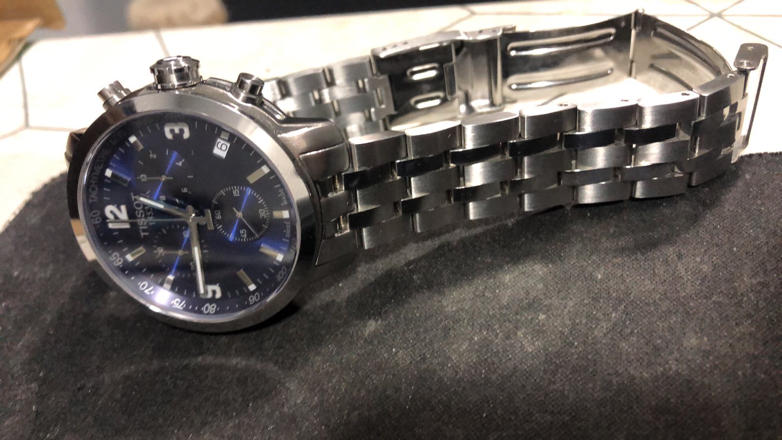

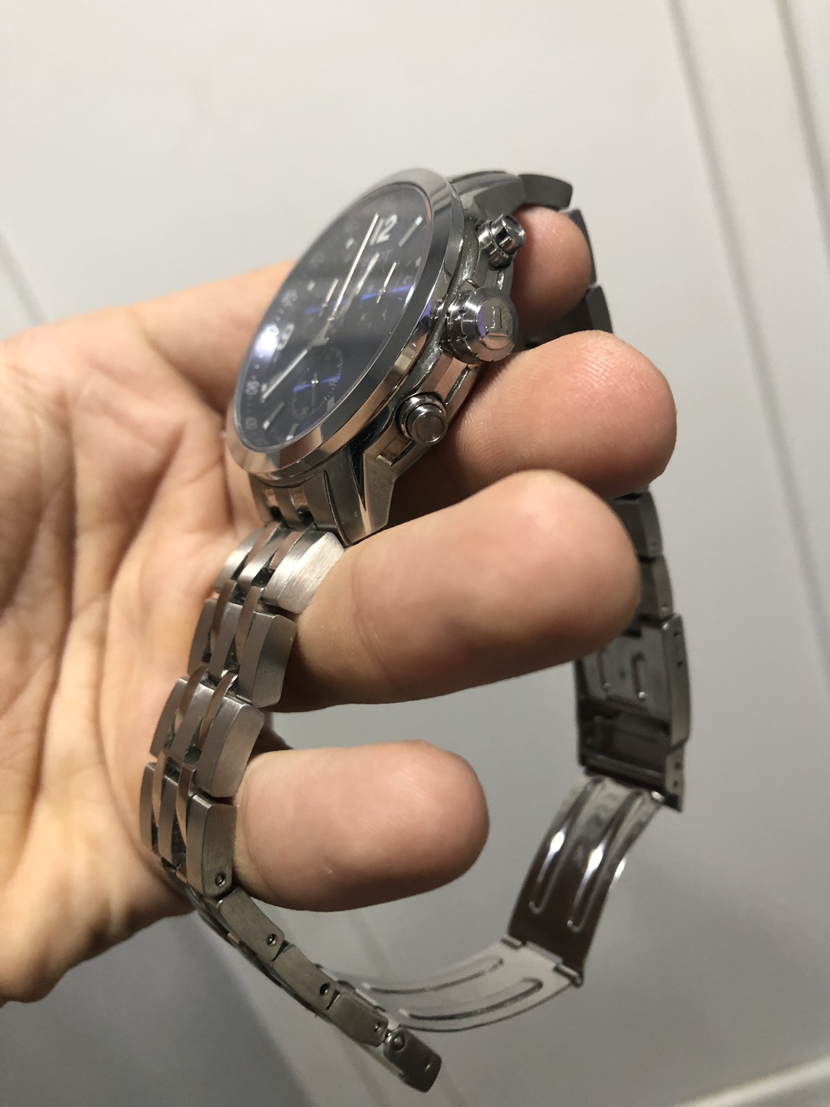

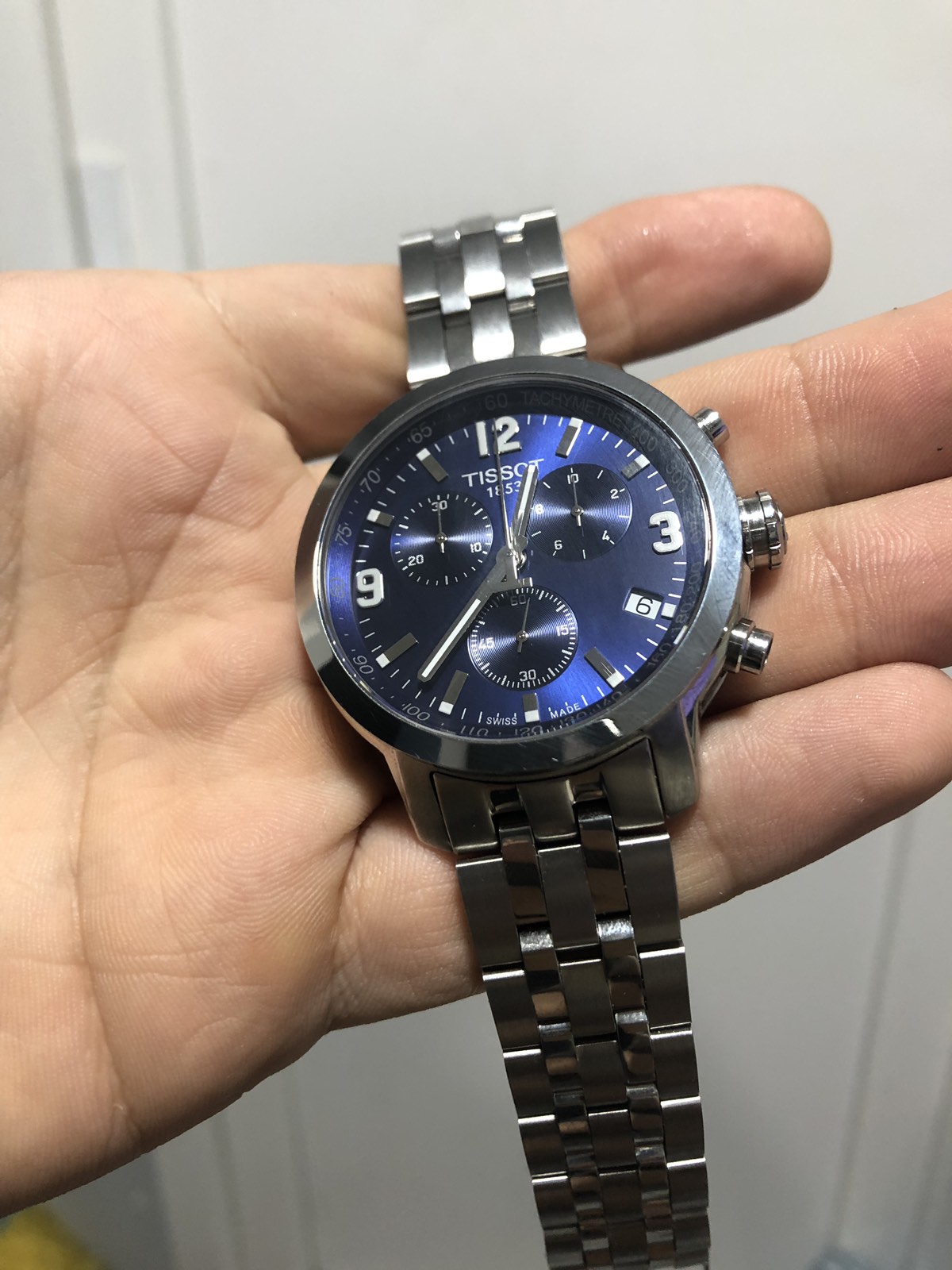

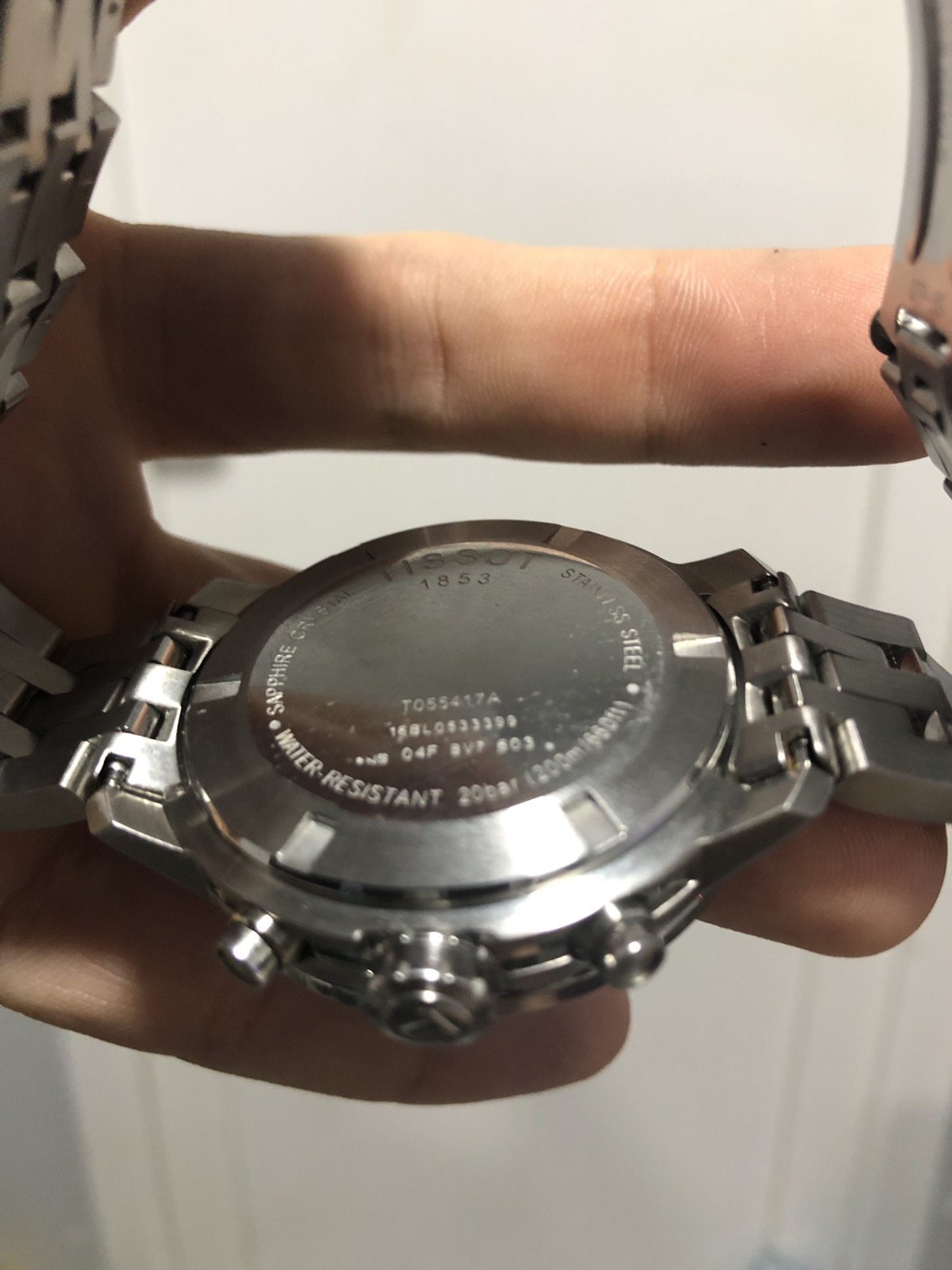

Evo slike sata:
Prilog 149606Prilog 149607Prilog 149608Prilog 149609Prilog 149610

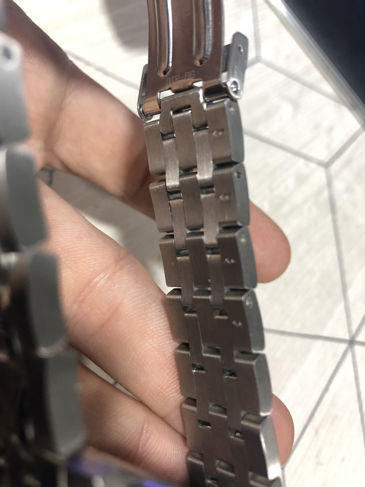

Sat mi se svidja deluje za sada ok i zavrsna obrada mu je dobra, tezak masivan sat. Nisam se pokajao sto sam ga uzeo. Jedino imam problem sa skracivanjem narukvice nosio sam u dve casovnicarske radnje i nisu uspeli da mi skinu one segmente, previse tesko islo kada cukali. Mada u jednu radnju je neka devojka radila to sa onim plasticnim cekicem pa valjda nije ni smela jace da mi kao ne polomi narukvicu. A u drugu radnju je jedan lik sa onom masinicom sa iglicom sto se zavrce probao i isto nije mogao. Mada ta masinica mu je kineska sa aliexpressa pa nije hteo da rizikuje da mu pukne poslednja iglica da posle nema sa cime da menja narukvice drugim musterijama.
U ponedeljak cu ici kod treceg casovnicara. Jel normalno to da tako tesko se izbijaju oni klinovi?
I kako vam se cini sat da li deluje autenticno? :)
