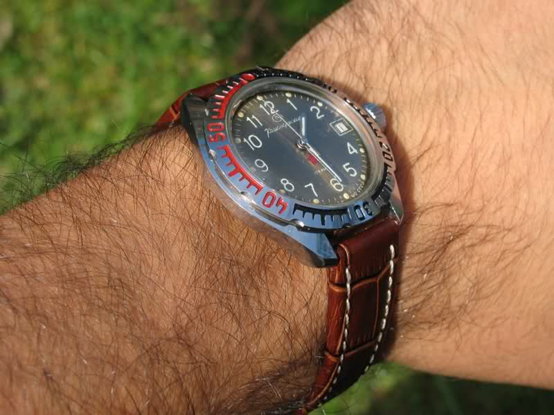

Mehanizam 2414, ručni navijač, Komandirski tip 34x ( maslinasto zelen brojčanik )
Prilog 27095Prilog 27096
Odmah da naglasim da će performanse izazvati nevericu ( mada mi to nije cilj ). Sat sam prvo navijao, ostavljao u kutiji ( dakle nisam nosio ) i pratio odstupanja. Sat je u toku dana žurio 10 sekundi ( što je odličan rezultat ) i u toku noći to nisam mogao korigovati. Sa krunicom na gore sat je ostajao na +10 sekundi, sa krunicom na dole u toku noći dobijao je još +4 sekunde, a sa staklom na dole je takođe ostajao na +10 sekundi. Dakle, u toku 24 sata može bez problema da održi +10 sekundi što je odličan rezultat. Da bi se dobili realni rezultati potrebni su realni uslovi eksploatacije - sat treba nositi. Kada sam sat nosio, dnevna odstupanja su bila 0 sekundi. Sat niti je žurio, niti je kasnio. Sat sam ostavljao na ruci u toku noći, čisto da vidim šta će se desiti i sat je ili ostajao savršeno tačan, dakle 0 sekundi odstupanja ili je kasnio 2-3 sekunde ( očigledno zavisi od položaja ruke u toku noći ). Potpuno svestan tehničkih karakteristika mehanizma, njegove namene, starosti i cene mogu ponosno reći, perfekcija.
Napomena: sat je kupljen od Sime Hrabrog i sat je servisirao poznati zemunski časovničar.

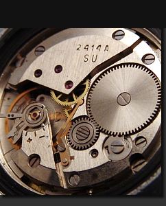

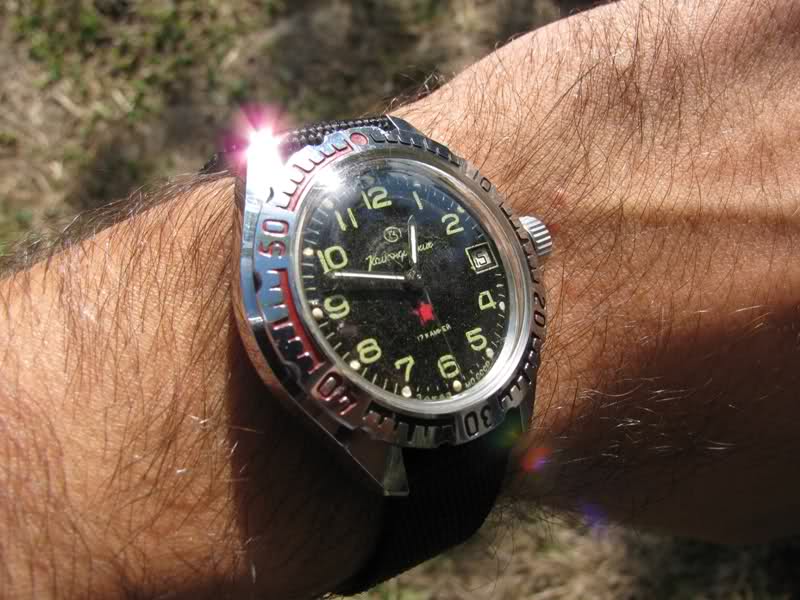

Mehanizam 2414, ručni navijač, Komandirski tip 34x ( crni brojčanik )
Prilog 27097
Da se nebi stekao utisak da svaki 2414 mehanizam postiže ovakve performanse izneću zapažanja i za ovaj Komandirski. Sat je servisiran kod Simovića i nakon podešavanja ( na aparatu ) dnevna odstupanja mehanizma su oko + 15 sekundi ( noću sam korigovao za koju sekundu ). Ne radi se tu o tome da je časovničar koji je servisirao prvi mehanizam bolji od časovničara koji je servisirao drugi mehanizam, nego se radi o tome da je svaki časovničar izvukao maksimum iz konkretnog mehanizma.

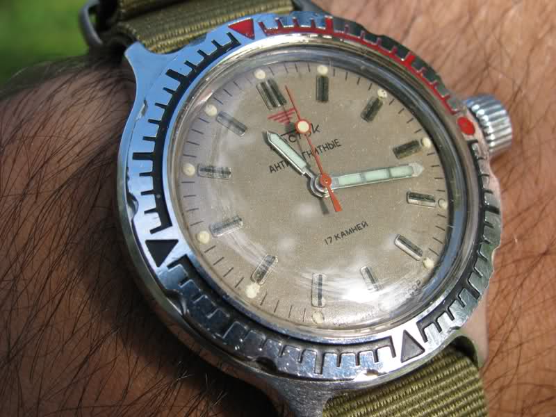

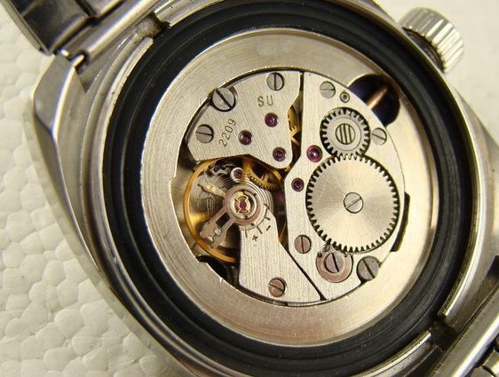

Mehanizam 2209, ručni navijač, Amfibija „ tonneau case“
Prilog 27101Prilog 27102
Ovaj sat tj. mehanizam nije servisiran tako da rezultati nisu previše merodavni. Ono što mogu reći jeste da su odstupanja oko 20 sekundi dnevno ( čini mi se u minusu ). Za sat koji ima oko 25 godina i čiji mehanizam vrlo verovatno nikad nije servisiran, je ovo odličan rezultat i sigurno bi posle servisa i finog podešavanja bio znatno bolji.

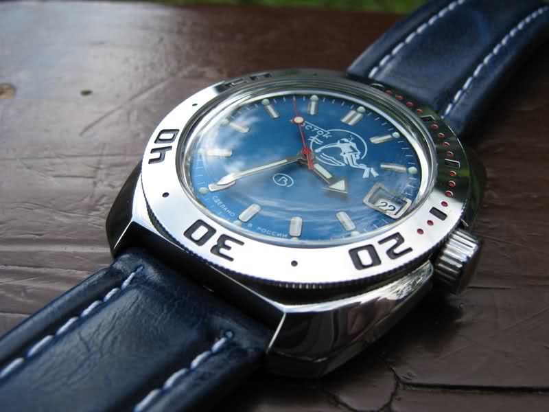

Mehanizam 2416 B, automatik, Amfibija 710 , „ministy case“
Prilog 27103Prilog 27104
Sat koji me je i naveo da uopšte pišem ovaj tekst jeste Amfibija 710. tj. njegov čuveni 2416 B, mehanizam. Sat je nov, proizveden u martu mesecu, i to je moj prvi Vostok automatik. Nekoliko stvari kod njega je specifično: Promena datuma, recimo. Znamo da ruska ( sovjetska ) brza promena datuma podrazumeva pomeranje kazaljki ( za sate ) od 8 do 12 i nazad pa ponovo od 8 do 12. Kod mojih Komandirskih datum se menja 2-3 min pre ponoći. Kada je u pitanju promena datuma kod Amfibije 710 moram reći sledeće. U početku datum se nije menjao tačno u ponoć nego je promena počinjala u ponoć, a završavala se u 2:45. Dakle poprilično duga promena datuma. Nesvakidašnje dugo, rekao bih. Nije mi to smetalo, ali sam primetio. S obzirom da mi je datum žurio, odnosno pokazivao je recimo 25. u mesecu, a bio je 20. morao sam ručno pomoću brze promene datuma to da korigujem ( po ovoj računici to je 26 dana - milina ). Krenem ja da menjam datum pomerajući kazaljke od 8 do 3 i nazad, pa ponovo od 8 do 3 ( jer se promena završava u 2:45 ) i tamo negde posle 20. dana tj. posle pet minuta okretanja krunice datum počne da se menja tačno u ponoć. Kao da je bilo potrebno da se mehanizam malo razradi pa da sve legne na svoje mesto. Evo i danas, par nedelja posle, datum se menja tačno u ponoć. Druga interesantna stvar jeste tačnost. Sat je imao dnevno odstupanje od – 20 sekundi ( Znam za slučajeve kada je nov sat išao + 45 sekundi dnevno, doduše nakon razrađivanja to bi se donekle korigovalo. U oba slučaja to je u okviru fabričkih odstupanja ) . Međutim verujući da to može mnogo bolje, navratio sam do Simovića i pitao ga da li bi mogao malo da koriguje tačnost. Čovek reče : „Nema problema.“. Stavi on sat na aparat i dok sam ja obavio kratak telefonski razgovor, vraća mi sat i kaže da je gotovo i da će sat ići malo u plus. Još smo malo popričali, a o čemu nego o satovima. Kada sam došao kući podesio sam sat ( sinhronizovao ) u odnosu na Casio i evo pratim Amfibiju već nekoliko dana. Rezultat, neverovatan. U zavisnosti od toga koliko sat nosim na ruci, a koliko stoji na polici, sat ide ili u sekund tačno ili dobija +1 ili gubi jednu sekundu. Dakle, odstupanje je 0, +1 ili -1 sekunda. Noću nisam ni pokušavao da korigujem, jer šta da korigujem. Pretpostavljam da što je opruga navijenija odstupanje je bliže 0 i obrnuto.
Ja neću da tvrdim da svaki 2416 B mehanizam može da se podesi da ima ovakva odstupanja jer bi to bilo neozbiljno i vrlo verovatno netačno. Ono što tvrdim, jeste da svi Vostok mehanizmi imaju ogroman potencijal po pitanju tačnosti, rezerve snage i dugovečnosti. Taj potencijal je po pravilu veći ili bolji od onoga što proizvođač tvrdi. U ostalom, mehanizam 2416 B ima svog rođaka 2432 koji se razlikuje od 2416 B po dan - noć komplikaciji, dvadesetčetvoročasovnom prikazu vremena i dekorisanosti. Fabrički deklarisana odstupanja 2416 B iznose -20 do +60 sekundi, a mehanizma 2432 -10 do +30 sek ( mada postoji podatak da su ima odstupanja identična ). Zašto je to tako? Zato što se 2416 B uglavnom ugrađuje u jeftinije Vostokove satove kao što su stari tip Amfibija ( 60-tak $ ) ili stari tip Komandirskih koji su još jeftiniji, a 2432 se uglavnom ugrađuje u Vostok Europe satove koji su znatno skuplji i pripadaju drugom cenovnom razredu pa i tržištu. Vostoku se očigledno ne isplati da vrši fina podešavanja mehanizama koji se ugrađuju u satove koji koštaju šaku dolara. Ono što svaki vlasnik takvih satova treba da zna jeste da svaki vičniji i opremljeniji časovničar može čudo da uradi po pitanju tačnosti i da se odstupanje može svesti na 10 ili 15 sekundi dnevno. Ako imate malo sreće, nije potrebno mnogo samo malo sreće, očuvan ili nov mehanizam i dobrog časovničara onda vam se može dogoditi da vaš sat ima zapanjujuće dobra odstupanja, odnosno da ih gotovo nema. To nije pravilo, ali je itekako moguće.
