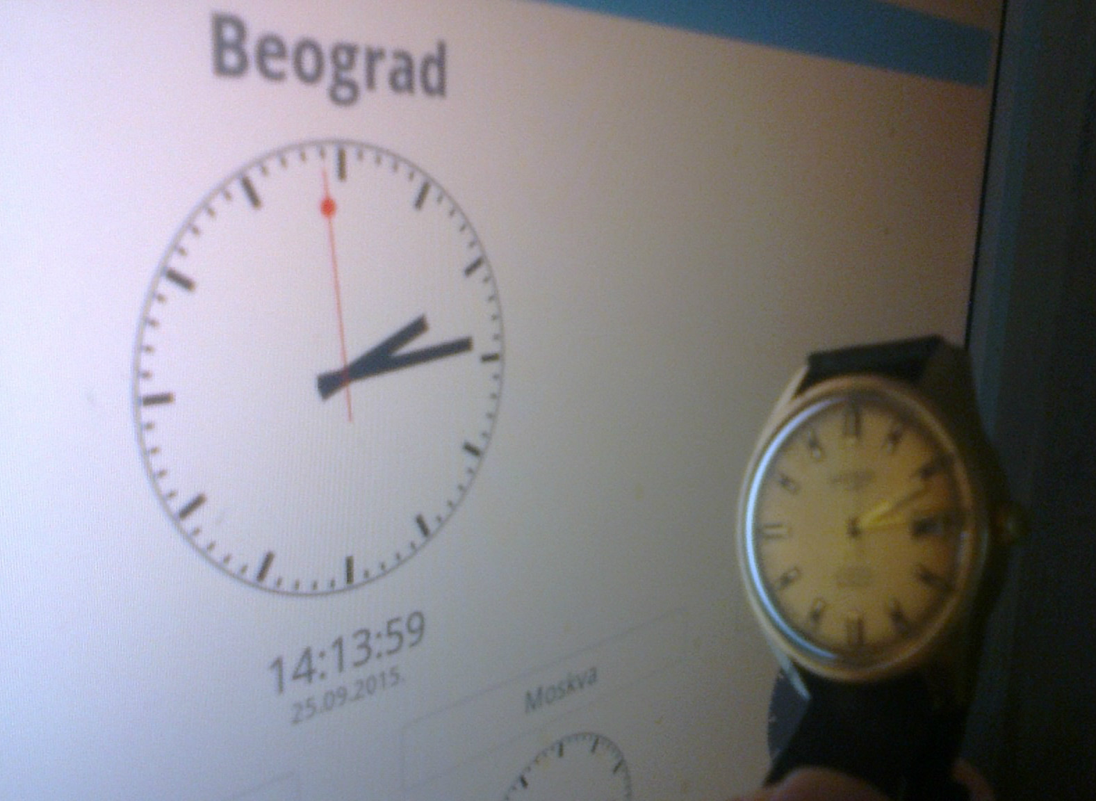

setio sam se kako da uporedim vreme i tačnost
Prilog 115314
novu sliku prilažem sutra,pa ćemo videti odstupanje,sada je sat u prednosti do 1 sec

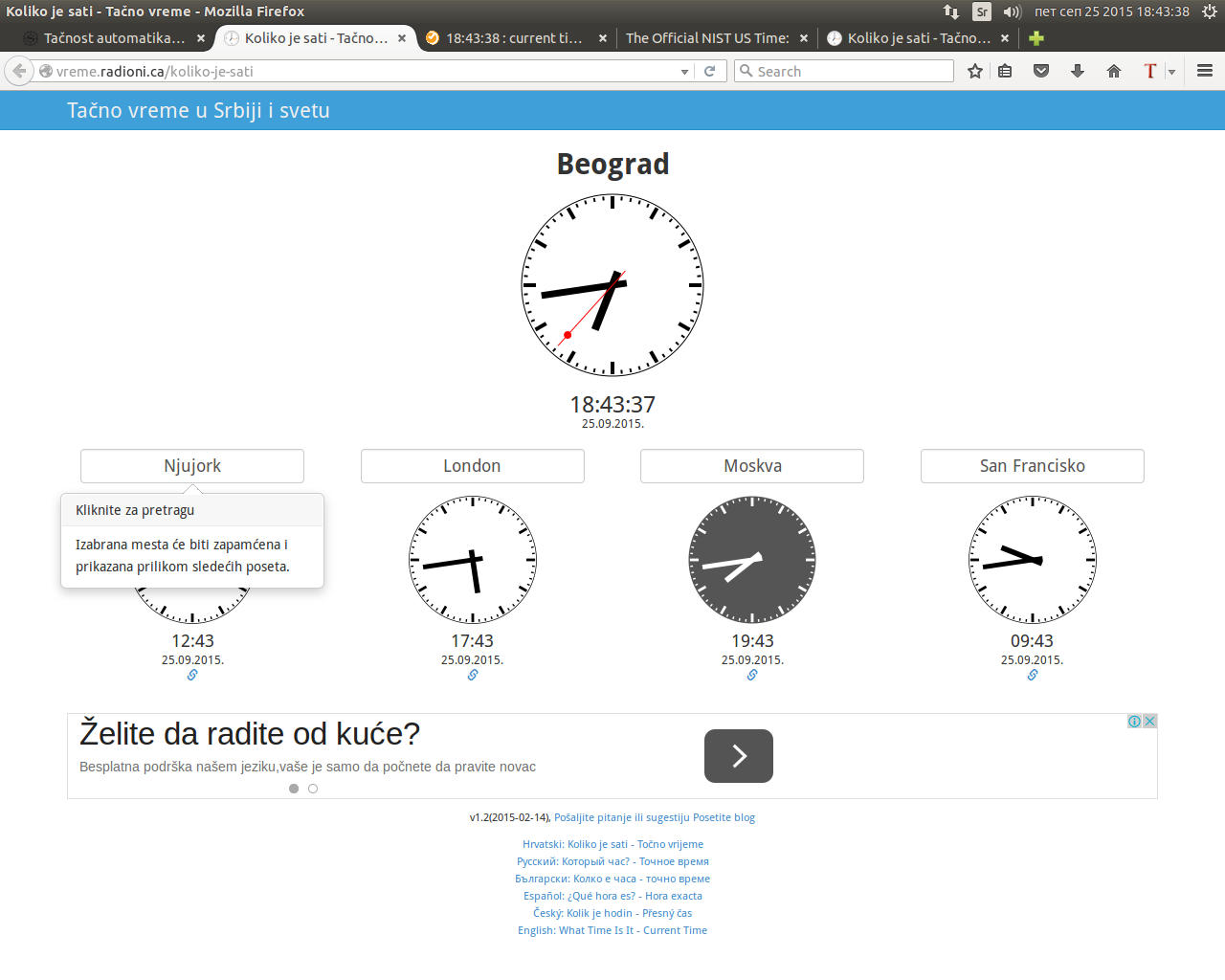

provera na Koliko je sati - Tačno vreme
valjda je vreme sa sajta tačno
Vreme sa ovog sajta kasni 7 sekundi za oba moja radiokontrolisana sata.
Naravno da to nije bitno za merenje odstupanja trećeg sata.

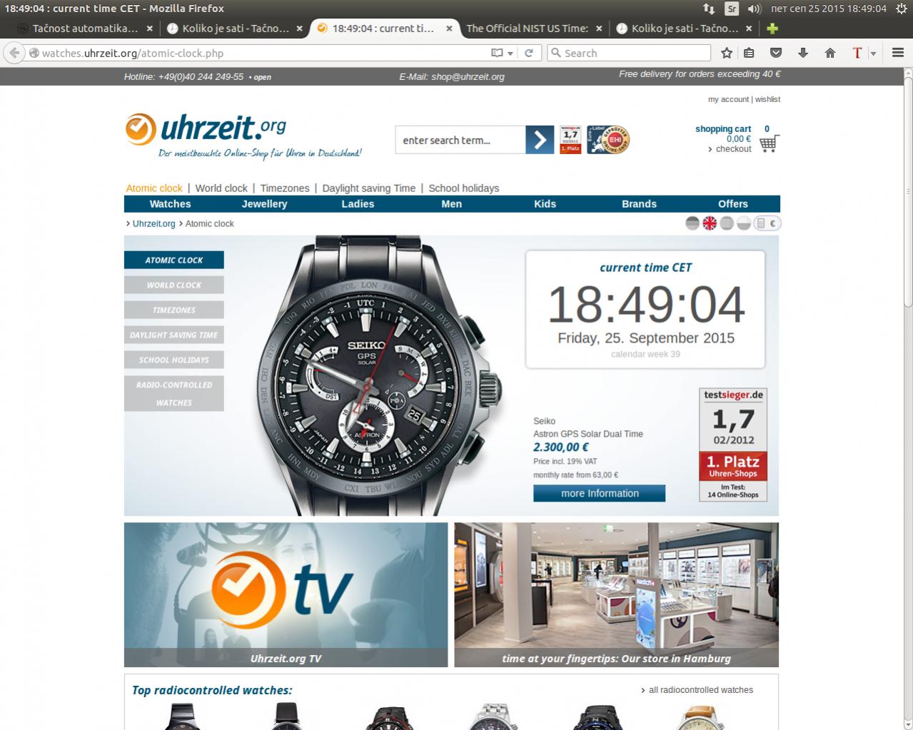

Ja koristim ovaj...
Atomic Clock: local current time CET

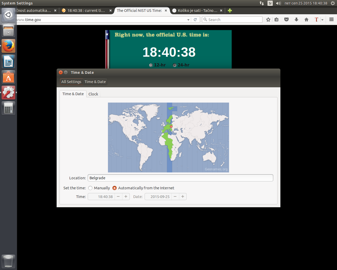

upoređujuči vreme na kompjuteru i ova dva vaša ne vidim odstupanja,
mada sam ja svoj sat namestio po sajtu tačno vreme,pa ću ga sutra koristiti za komparaciju,screenshot pokazuje odstupanje 1 sec
Prilog 115330Prilog 115333Prilog 115332
