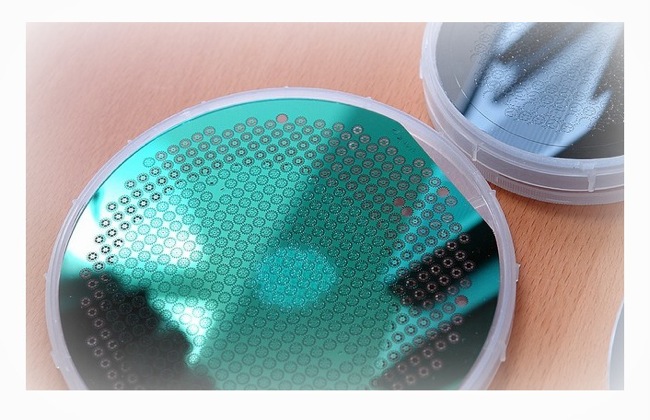

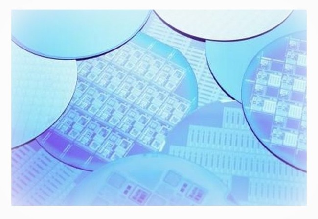

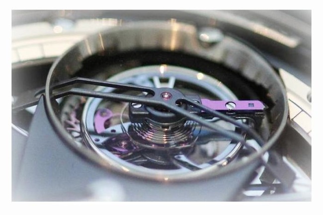

Proizvodnja silicijumskih komponenti je najveća tema u časovničarskoj industriji od dolaska kvarca.

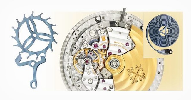

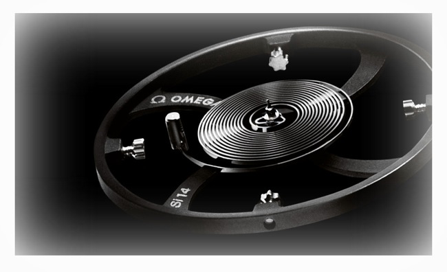

Ako posmatramo mehaničke i hemijske karakteristike silicijuma kao materijala za proizvodnju komponenata satnog mehanizma - on je u gotovo svakoj oblasti superioran u odnosu na metale. Silicijum ima nisku frikciju čime se eliminiše potreba za podmazivanjem, uz dodatni tretman otporan je na temperaturne promene, rezistentan je na koroziju, u skoro svakom, za časovničarstvo relevantnom, pogledu apsolutno je superioran u odnosu na metal. Još jedna ogromna prednost silicijuma je prilično jednostavan postupak proizvodnje komponenata. Komponente se praktično "štampaju" u laboratorijama. LIGA tehnikom dobijaju se savršene komponente koje se ne moraju dorađivati. Ovaj proces omogućava uniforman i standardizovan kvalitet. Proizvodni lanac je moguće mnogo brže uspostaviti. Tehnologija izrade silicijumskih kompjuterskih čipova je slična te se Intel, AMD i ostali "igrači" iz te oblasti lako mogu kvalifikovati za izradu spirala, ankera i ostalih delova satnog mehanizma. Time bi ove strateške komponente mogle biti proizvođene u dovoljnim količinama.
Prilog 43301
Prilog 43302

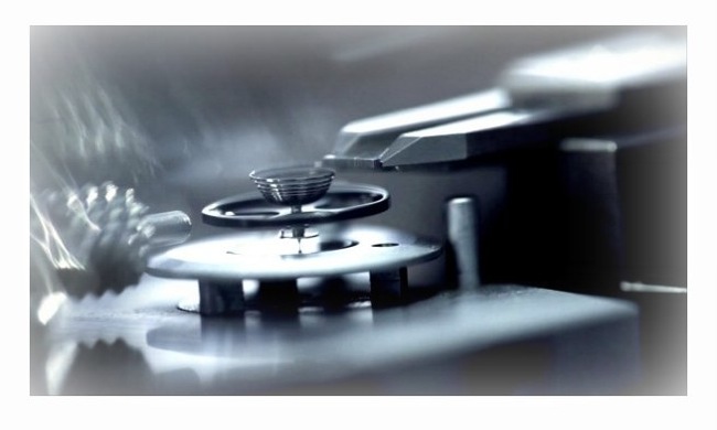

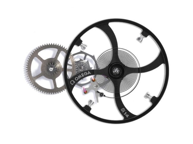

Jedna od retkih zamerki silicijumu, s obzirom da mu se sa tehnološke ne mogu naći, tiče se tradicije i pomalo zadire u filozofiju. Površinu silicijumskih delova ne možemo dodatno obrađivati kao što je to slučaj sa metalima. To znači da sa silicijumskim delovima dobijamo na performansama, preciznosti, lakoći proizvodnje ali gubimo tradiciju, zanatsku ekspertizu i ponos koji je ugrađivan u svaki ručno obrađeni mehanizam. Švajcarsko časovničarstvo, upravo živi na dodatnoj vrednosti koju stvara velika količina izuzetno stručnog ručnog rada i tradicija. Silicijum može pomoći određenim proizvođačima da prevaziđu efekte "ETAgedona", ali istodobno može predstavljati sejanje semena sopstvene propasti.
