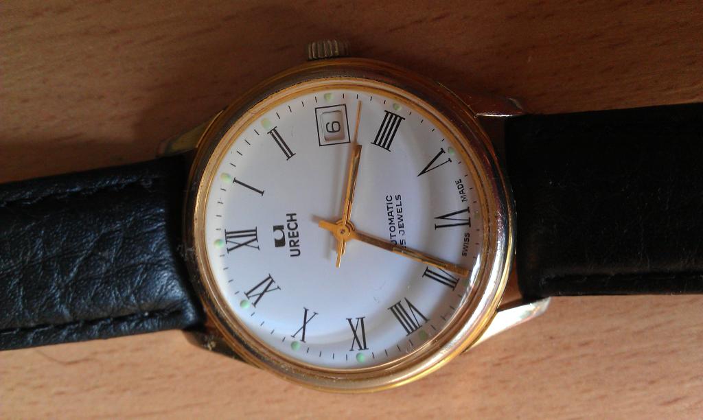

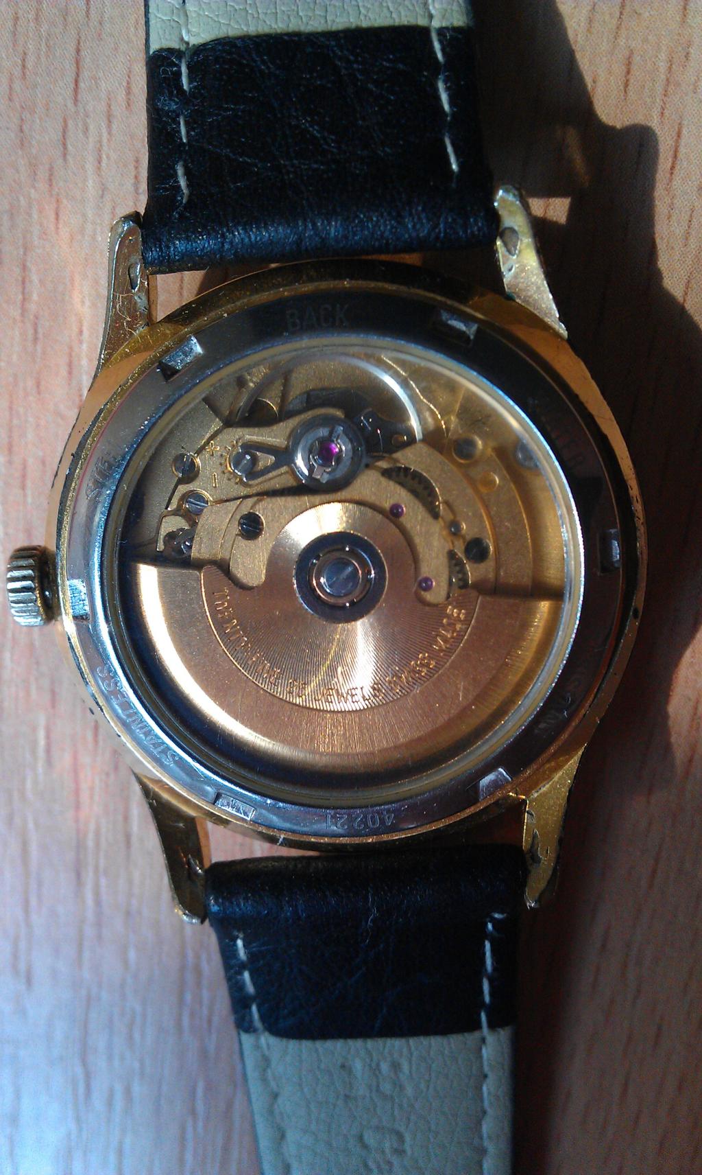

Jel i ovo 2824, 25jewels nalazi se u urechu? Trazio sam na internetu, urech kao da ne postoji kao brend o cemu se radi jel zna neko?
pozdrav!
Prilog 10302Prilog 10303
