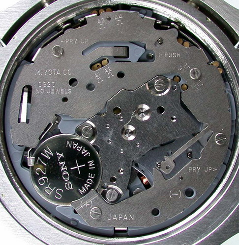

Sa Miyotom imam samo pozitivna iskustva! Imam Casio EF-500 D kaga pokreće Miyota "OS 20"! Svašta je preživeo, radi extra, samo štoperica neće da se resetuje na nulu. Ali iskreno ispadao mi je par puta. Za Rondu neko ko je poseduje... Poz.

Извињавам се што се касно јављам у овој теми, можда нећу бити од користи г-дину Бранку али се надам да ћу можда саветом помоћи ако се још неко нађе пред сличном дилемом.
Овај дуел би се могао генерализовати на однос Мијота ОС механизама и Рондиних штоперица серије 50хх. За почетак слажем се са Далибором и мој први избор би био Ронда мада нећете погрешити ни са Мијотом.
Основна разлика између ових механизама по мени је у лежиштима зупчаника. Ронде (у варијанти „swiss made“) имају на свим важнијим лежиштима рубине док јапанци немају ниједан.
Такође Ронда нема ниједан пластичан зупчаник док Мијота има више њих додуше на периферним местима.
Рондина штоперица се ресетује и штелује електронски (операција коју механизам врши по притискању друкера за ресет) док се мијотина штоперица тј минутна казаљка за штоперицу враћа механичким путем. То је чињеница коју многи брендови (не сви) обично забораве па се казаљке за ту функцију производе тако да врло често после одређеног времена коришћења такве Мијотине штоперице долази до проклизавања минутне казаљке штоперице приликом ресетовања тј казањка се неврати на нулу.
Такав проблем се неможе решити штеловањем штоперице пошто се код штеловања на било ком механизму могу подешавати само функције које се ресетују електронски.
Што се тиче Рондиних мана једна од ретких је зупчаник за пребацивање датума. Кукица на том зупчанику која служи да покрене датум ринг је осетљива (неке моје колеге су чак склоне да мисле да се ради о сериској фабричкој грешци на овим мехнизмима – за мене је то претерана оцена), тако да је мој савет свима који имају сат са тим Рондиним механизмима да строго воде рачуна када користе брзо пребацивање датума (то никако нетреба радити у тренутку када је механизам сам почео да покреће датум ринг тј кад показује време између 9 и 3 сата – најбоље сачекати да се сатна казаљка окрене на 6 сати или је прво ту подешавањем наместити). Уколико се покуша брзо намештање датума „у невреме“ – ето прилике за ломљење те кукице и онда следи поправка која није баш јефтина.
И после свега реченог овде поновићу да је Ронда мој фаворит у овом дуелу поготово ако је разлика у цени овако мала у као на овом примеру (мислим да су Ронде дупло и више скупље од Мијота у набавци). Такође је фер рећи да Мијота и даље без обзира ма поменуте мане представља један сасвим добар механизам врло робустан и издржњив.
Надам се да нисам отишао сувише у детаље, трудио сам се да небудем преопширан за овај форум а драго ми је ако сам био од помоћи.
