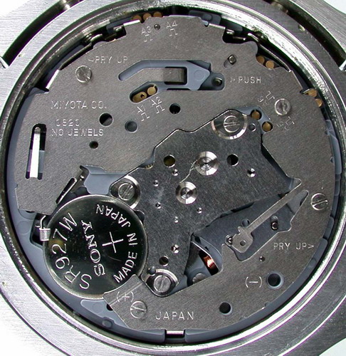

    Sa Miyotom imam samo pozitivna iskustva! Imam Casio EF-500 D kaga pokreće Miyota "OS 20"! Svašta je preživeo, radi extra, samo štoperica neće da se resetuje na nulu. Ali iskreno ispadao mi je par puta. Za Rondu neko ko je poseduje... Poz.

    @Misic M.
    Izvuci krunicu na prvi klik i onda pritiskaj gornji pusher (start hrono dugme). Hrono sekunda bi trebalo da se pomera za po jedan podeok (za sekundu). Pritiskaj gornji pusher sve dok se ne poklopi na 0 (tj. 12h). Meni je radilo na jednom EF Casio-u

    Određen forumom Re: Miyota OS 11 Vs Ronda 5030.D
    Znam Pantelija i radio sam to. Dođe ona na nulu na taj način, krene da radi normalno kad je stratujem, ali nakon stopiranja, i prvog resetovanja ona se ne vrati na nulu već negde na četvrti minut, mislim na malu kazalju koja meri minute.
