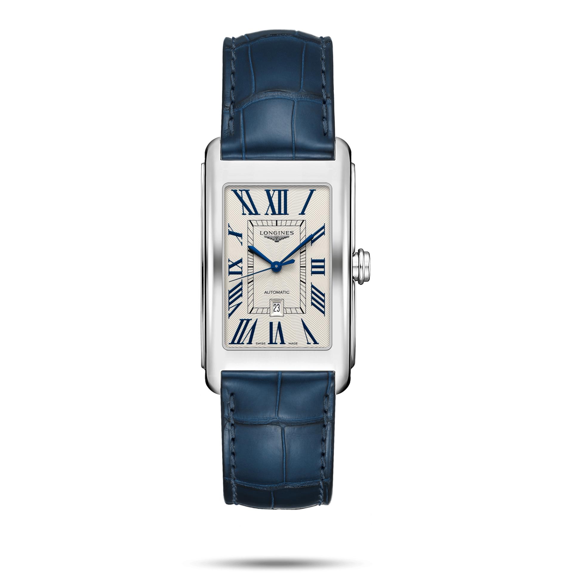

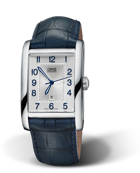

Prvo je tako u fokus naišao jedan sa ETA 2671, potom Oris 561 (iliti opet eta 2671), da bih na kraju na vrhu liste prioriteta došao L592.2. Zamisli kako bi tek bilo da sam pitao za komparaciju izmedju 2671 i 2681... :rolleyes:
Elem, ako još nisi shvatio o kojim modelima pričam, mogu reći da je ljuta borba između:
Prilog 149383 i Prilog 149384
bilo je tu još nekoliko varijanti, ali ova 2 su finalisti, a kako Orisa nema kod nas (ni da se pazari nov, niti ovlašćeni servis da proveri autentičnost polovnog), a sasvim izvesno ovakav sat moram prvo probati na ruci mislim da je Longines nokautirao Orisa.
