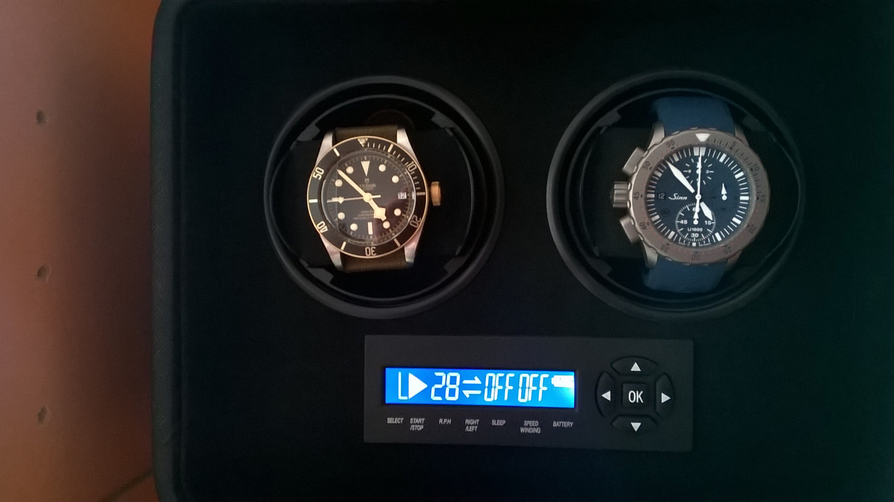

Koristim navijač redovno, zadnjih bar 5-6 godina i bas kao sto kaze kolega Haifisch23 iz jednog-jedinog racionalnog razloga :).
U stalnoj rotaciji imam po 3-4 sata koje obično menjam na svaka 2-3 dana i uglavnom su sa krunicom na navoj. Stoga, da ih ne bi svakih 4-5 dana "pokretao" i podesavao a pritom odvrtao-zavrtao krunicu, stoje u navijaču.
https://i.postimg.cc/MKjfZk2x/WP-201...-53-01-Pro.jpg
A kao sto se vidi na slici, levi navijac (u kom se nalazi Tudor) je podesen na 28 okretaja po satu (14 CW i 14 CCW), tj. 672 po danu...

@yation
Kolega,
Rolex forums i Orbita sajt kazu isto, tj. "650 tpd, bi-directional" za Rolex calibre 3131.
Verujem da bi podesavanje navijaca od 28 okretaja po satu (14 CW i 14 CCW), tj. 672 po danu bilo dovoljno da AirKing-a drzi navijenog duzi vremenski period. Doduse, to zavisi i od samog navijaca, tj. polozaja sata u njemu, odnosno stvarne efikasnosti navijanja. Po forumima se spominju desetine slucajeva gde sat i pored odgovarajuceg broja TPD-a stane u navijacu posle nekog vremena. To samo znaci da definisan broj okreta nije isto toliko puta i "okrenuo" rotor za automatsko navijanje na mehanizmu...
