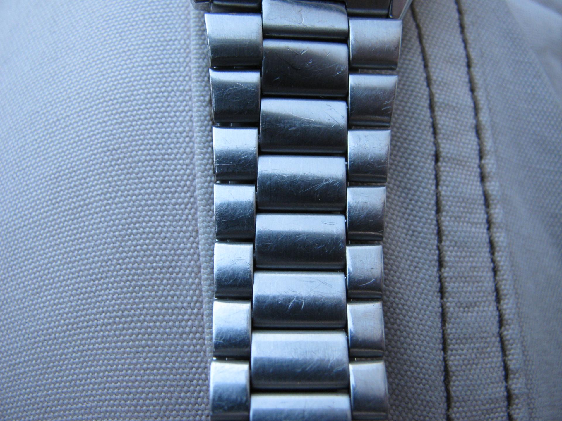

Na tvom mestu, ja bih išao niz narukvicu, ne popreko. Bar mi deluje da je popreko na slikama.
Iskreno nije lepo ispalo. Nije bas svaki sundjer za tu namenu I oni imaju granulacije.. . Msm bolje odnesi kod nekog sajdzije da ti jepo satinira masinski za 500-1000 RSD. Ako lepo pogledas linije nisu uravnotezene ni ravnomerne, a to mozes jedino ako (kao sto eee kaze) da radi povlacenjem u jednom smeru duzno po narukvici, gde opet zavisi I od jacine pritiska I granulacije .Rezultat kako izgleda najbolje mozes videti pod LED svetlom..
Msm ne bih da budem grub, samo realan..
Sent from my JSN-L21 using Tapatalk
Samo sa naglasim ovo što dr.Duka kaže - u jednom smeru, ne napred/nazad, bukvalno u jednom smeru.
Ja da sam na tvom mestu, vežbao bih još malo na toj narukvici, kad si već počeo, možda bih uzeo i vodenu šmirglu nekog većeg broja, tipa preko 200, i probao i sa njom. I niz narukvicu, ne popreko. Ako ti rezultati budu slični - onda bolje odnesi kod sajdžije.
Hvala na iskrenosti i dobrim savetima. U ovom trenutku mi nije potrebna brušena narukvica, samo sam vežbao. Ako mi međutim bude zatrebala, definitivno ću otići kod sajdžije :D
Milose pre svega čestitke na trudu i volji. Što se krajnjeg rezultata tiče sve je već rečeno. Može to bolje da se uradi i sa abrazivnim delom sunđera (nađi sunđer sa što finijim abrazivnim delom) i ne pritiskaj suviše jako. Za dublje riseve moraš prvo koristiti fine šmirgle. Znam da je Krstin isekao taj zeleni deo sunđera i namotao na mutilicu za nes. Krajnji rezultat , koliko se sećam, bio je odličan. Ja sam pokušao slično, namotao sam zeleni deo sunđera na burgiju i koristio sam bušilicu sa potenciometrom. Nije išlo, spoj sunđera nije bio idealan pa je sve poskakivalo. Morao sam na kraju ručno. Krajnji rezultat je bio sasvim solidan. Naravno gledano iz ugla nas amatera. Časovničar koji radi poliranje i matiranje kućišta i narukvica , prvo bi rastavio narukvicu, oprao je od svih nečistoća, pa bi onda svaki nastavak posebno matirao i/ili polirao, doterao bi kopču i na kraju bi sastavio narukvicu. Takvo sređivanje narukvice je u NS pre 4-5 godina koštalo 20-tak evra.

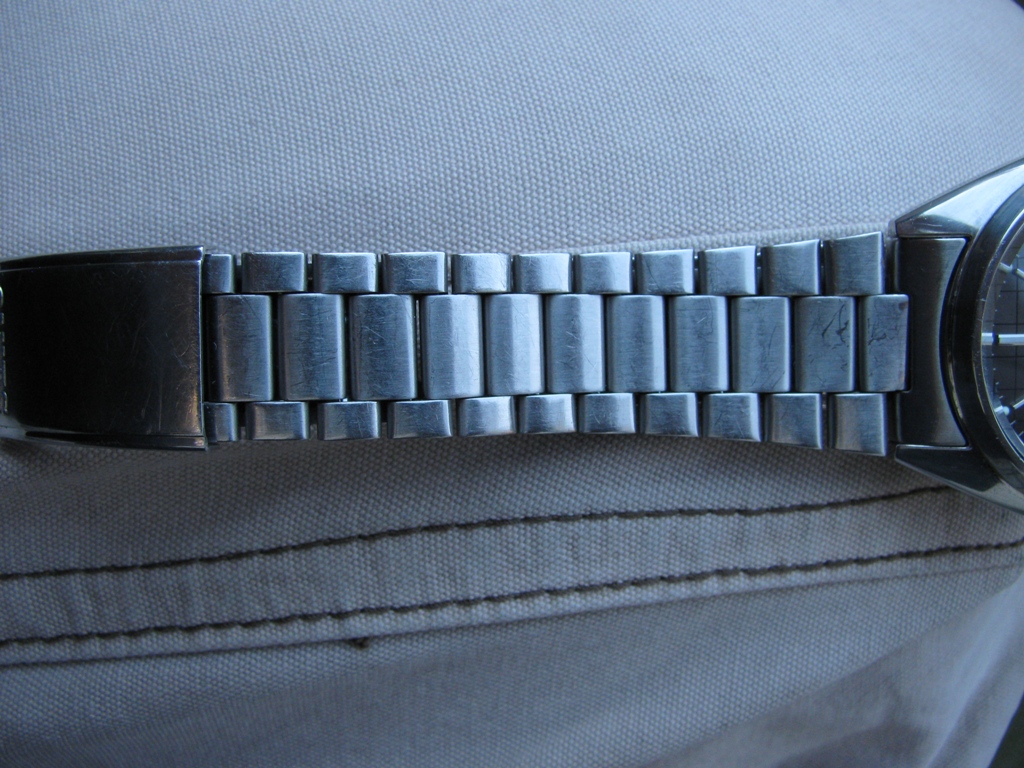

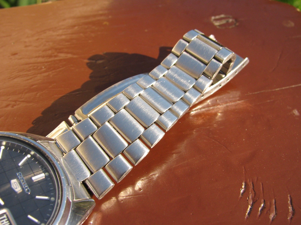

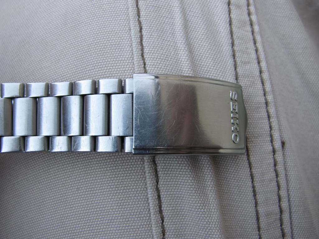

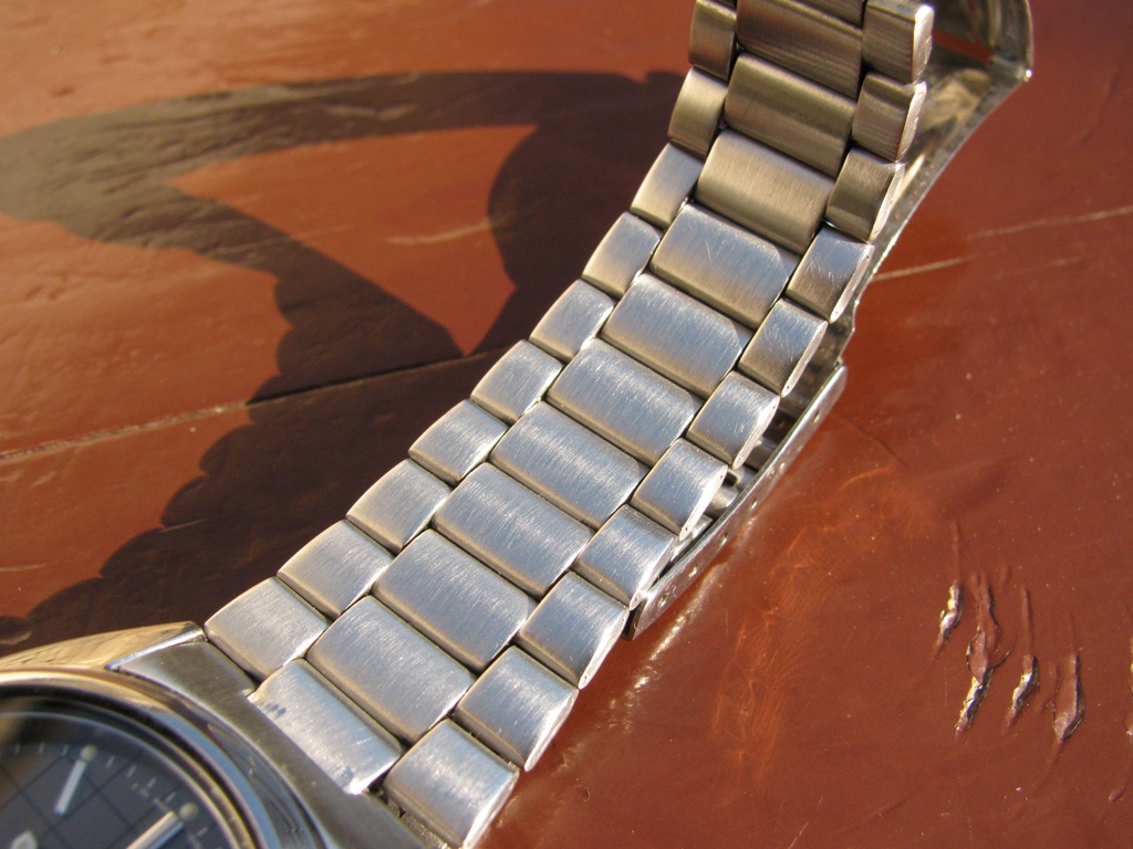

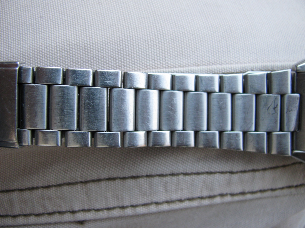

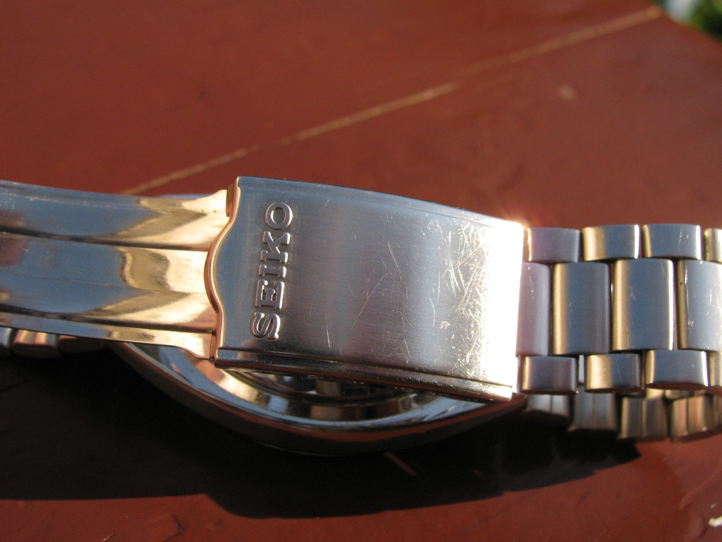

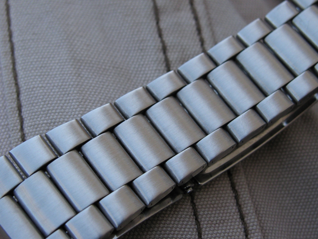

Pre
Prilog 143607Prilog 143608Prilog 143609Prilog 143610
Posle (na kopči je najslabiji rezultat, trebalo je koristiti fine šmirgle... nije mi se dalo)
Prilog 143611Prilog 143612Prilog 143613Prilog 143614
