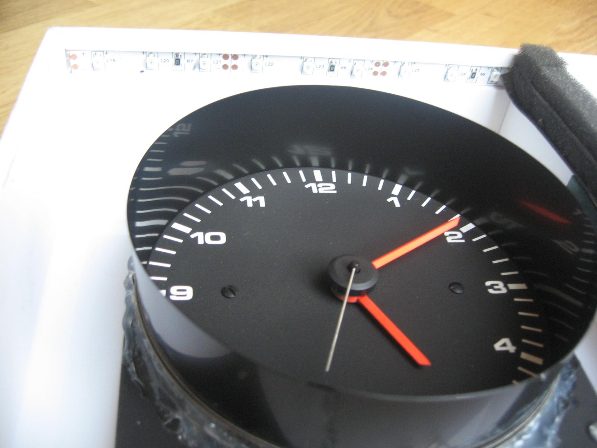

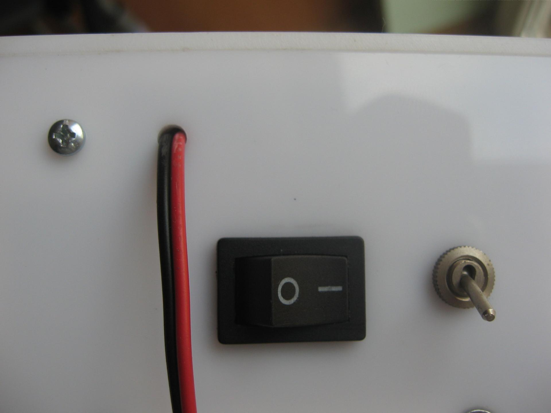

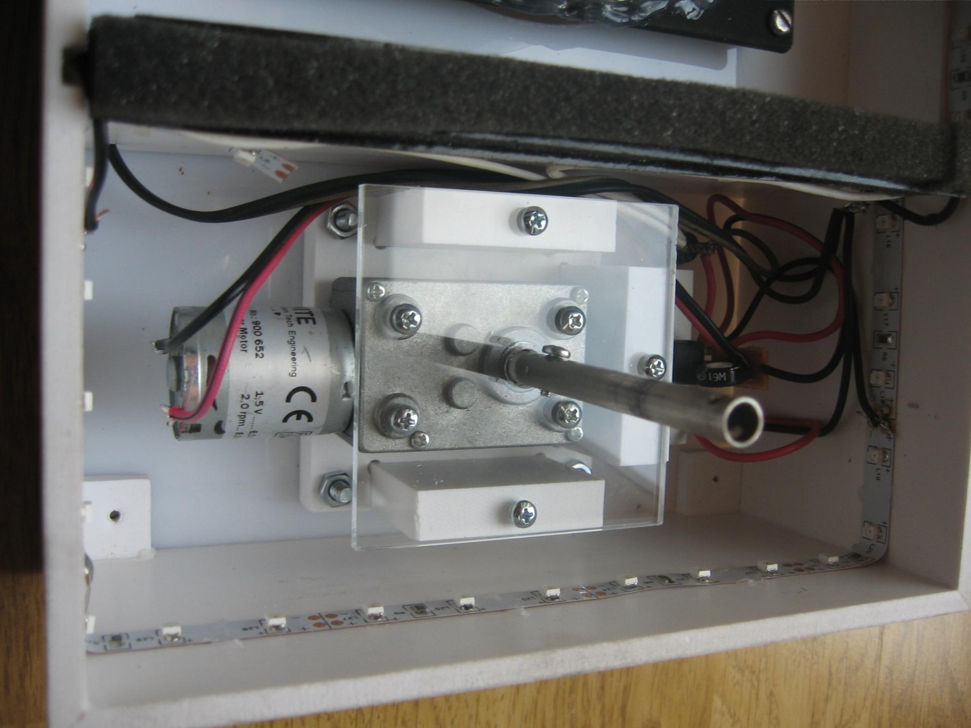

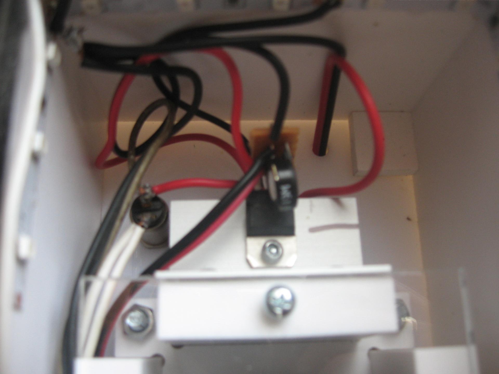

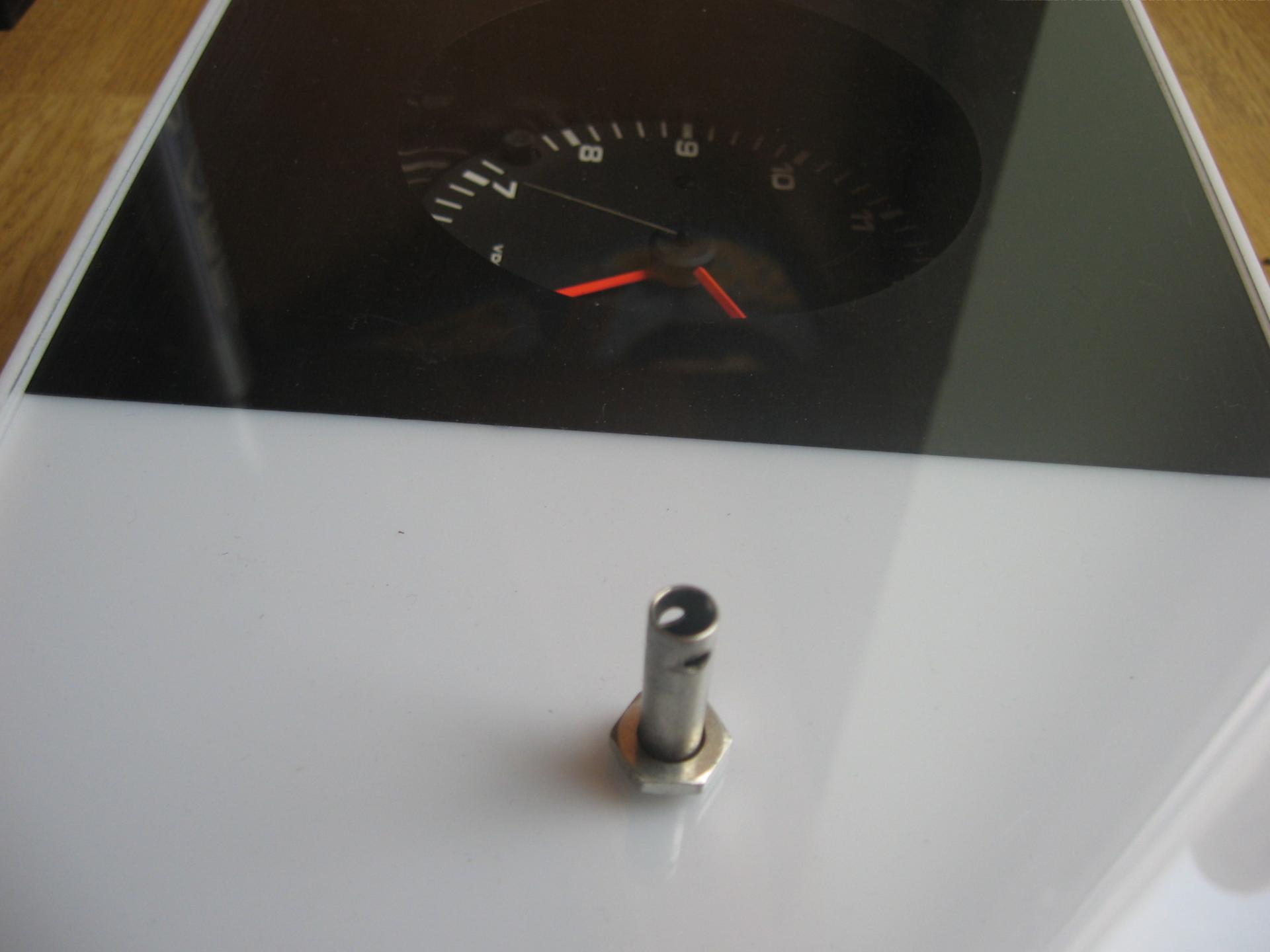

evo detalja kutije posle nocne transplantacije motora :) Onaj prethodni ce sacekati drugu, manju, kutiju ili ce zavrsiti na nekom drugom mestu, ko zna.
"Ogoljavanje" ide redom :
Prilog 22898 Prilog 22899 Prilog 22900 Prilog 22901
Prilog 22902 Prilog 22903
Za ovaj motor sam dodao stabilizator napona i potenciometar pa se broj obrtaja vec moze opredeliti po zelji. Vide se LED diode na traci za indirektno osvetljenje, prekidaci na zadnjoj strani za osvetljenje sata i startovanje motora, detalj adaptera na kutiji koja nosi sat, vodjica kroz prednju plocu kutije,.... Nadam se da je dovoljno jasno sta je uradjeno.
Svakako da je ovo nekakva trenutna opcija koja mi pala na pamet, sledecu bih verovatno uradio na drugi nacin.... Malo kreativnosti od dostupnih stvari i eto resenja bez mnogo filozofije ;) Estetika je vec malo relativan pojam pa zato necemo o pozlacenim zupcanicima, lancima od bicikle, ogledalima,.. Jednostavno, malo opredeljenje da se napravi pouzdano a da ne lici bas na kutiju za alat :D

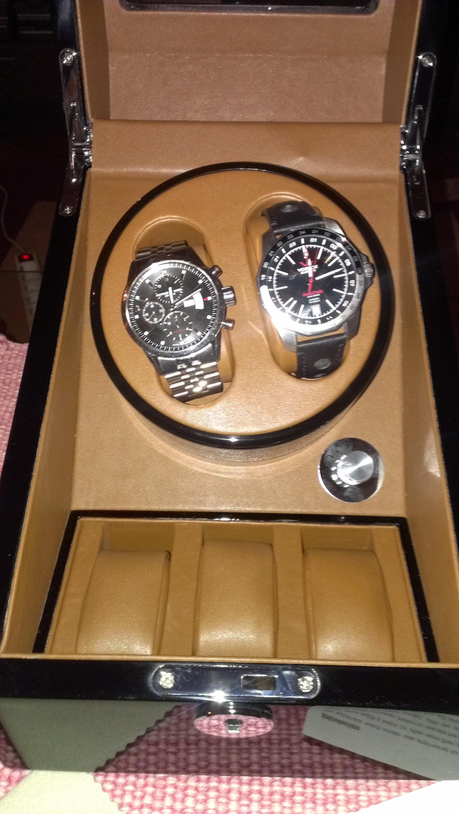

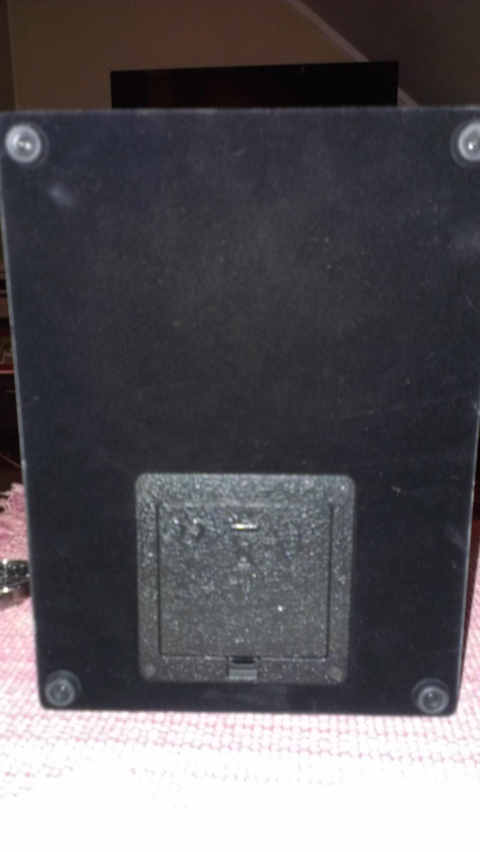

Watch Winder - Kutija za navijanje satova

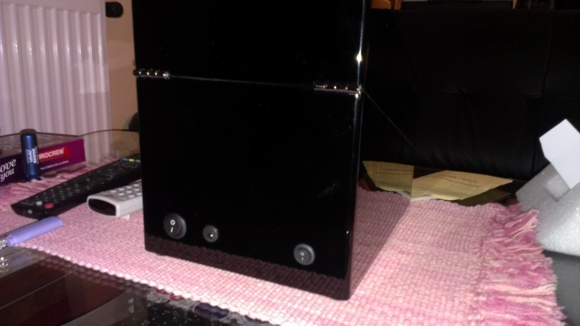

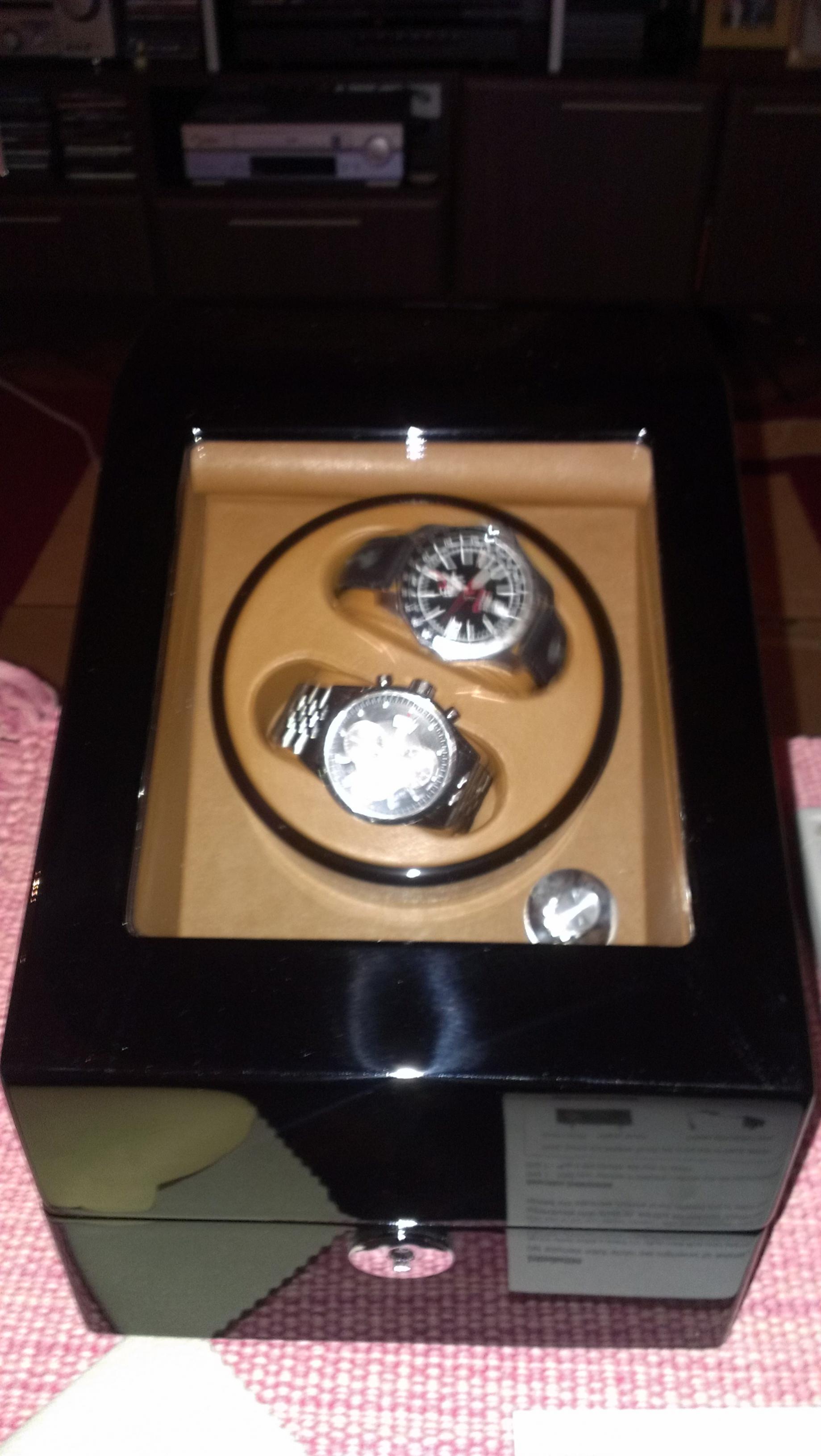

Da Vam predstavim svoju novu kutiju za navijanje mojih ljubimaca.
Necu puno pisati iz razloga sto se sve moze procitati na prvoj fotografiji.
Sam cu reci da je kutija srni klavir lak i mogu Vam reci da deluje dosta kvalitetno.
Prilog 81527
Prilog 81528Prilog 81530Prilog 81532
Prilog 81534Prilog 81529Prilog 81531Prilog 81533
