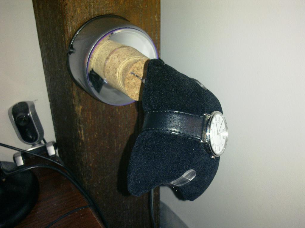

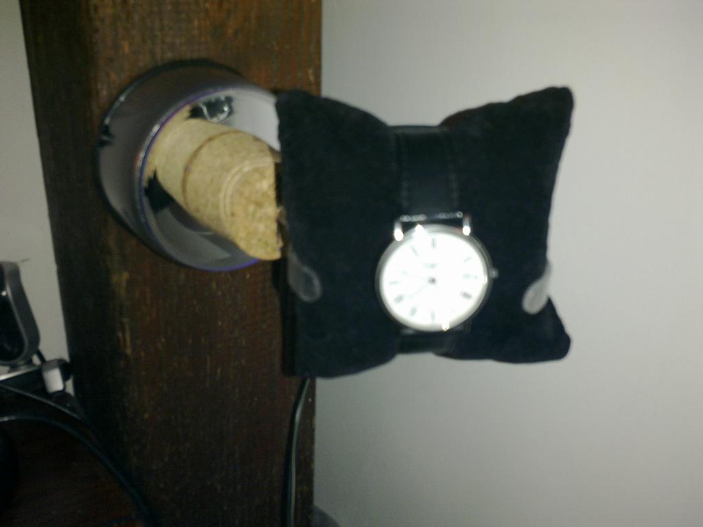

Gotov je moj uradi-sam projekat! :)
Rekapitulacija aktivnosti, nakon linka koji ste mi prosledili:
1. kupio rotaciono postolje za 500 din
2. izmolio plasticni nosac za sat (doduse, bez postolja)
3. kao postolje iskoristio zapusac od plute promera cca 40mm na sirem delu
4. super lepkom zalepio zapusac sirim delom za rotaciono postolje, izrezao uzi deo, pa u njega uglavio plasticni nosac (ovako sam malo prigusio svetlo led dioda, ali se meni vise i svidelo)
5. u nosac ubacio jastuce i sat
6. mehanizam okacio na zid - 90 stepeni u odnosu na pod
Slike u prilogu:
Prilog 10913Prilog 10914
