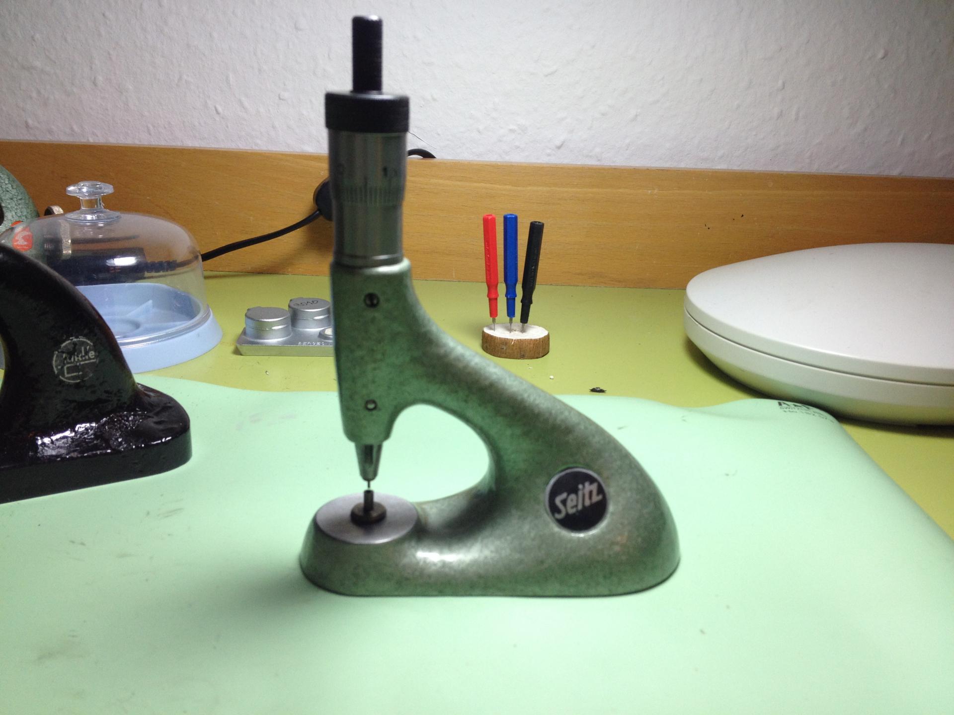

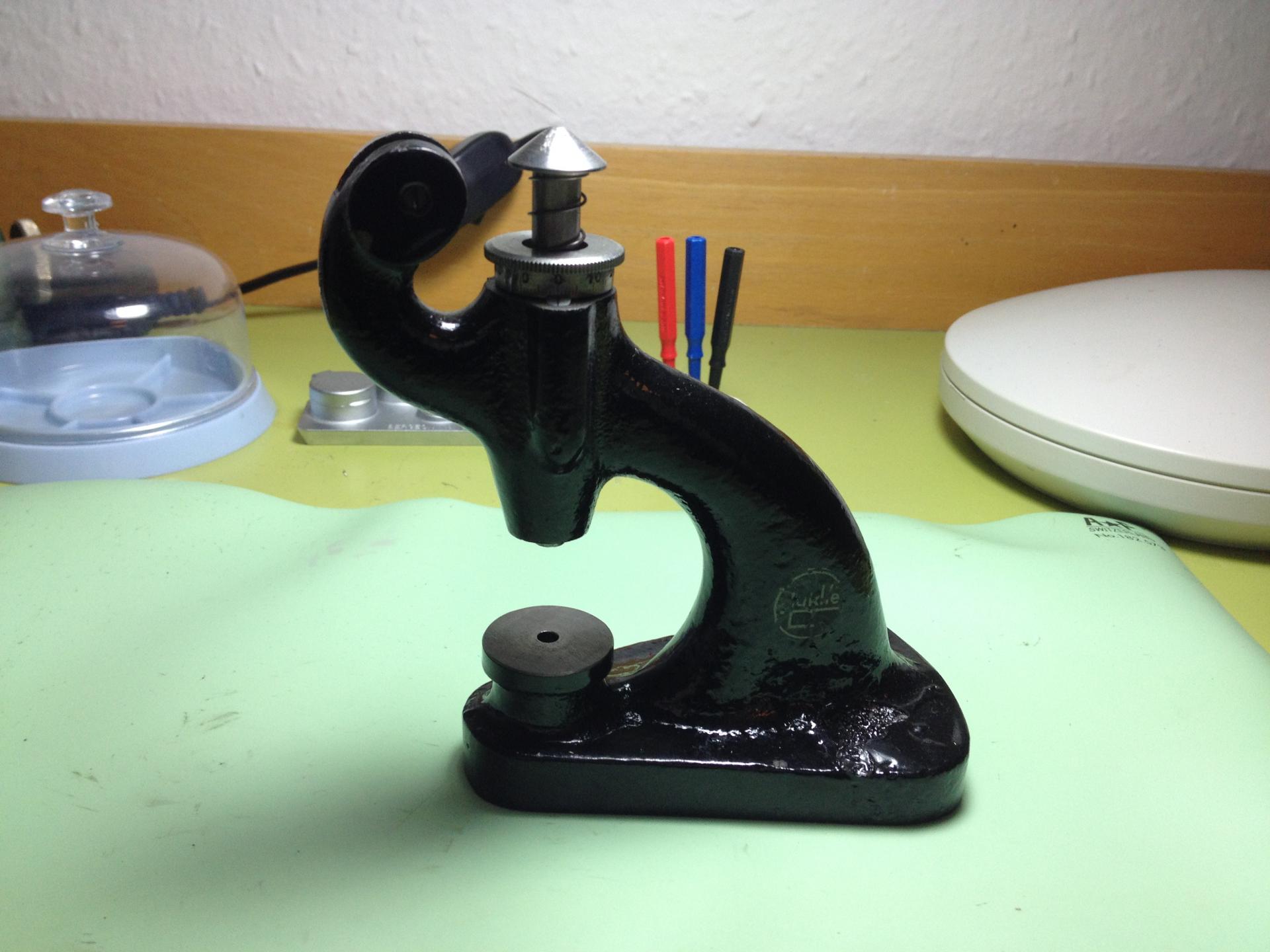

prva slika pokazuje pressu za kamenje i sa mikrometrom starije proizvodnje , nesto novije tj moderna presa izgleda ovako
Prilog 80846

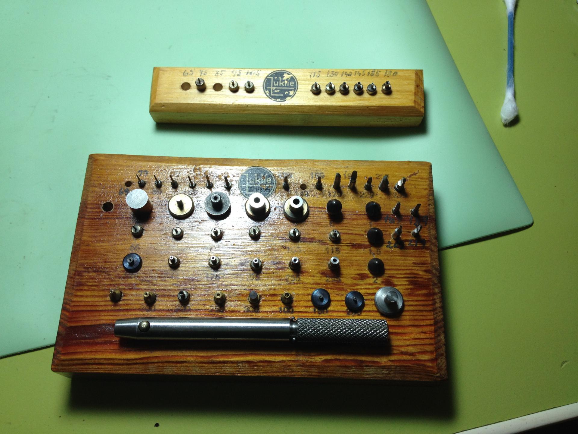

princip rada je jako jednostavan ali treba puno vezbe na vrhu prese nalazi se mikrometar pomocu kojega mozemo da odredimo dubljinu starog kamena ili dubljinu rupe na platini , pomocu ove masinice koregira se i takozvani endshakes ali o tome kasnije , naravno ovaj alat nije nista bez takozvanih puschera koji se u zavisnosti od debljine tj sirine ili precnika kamenja stavlja u postolje i takozvani puscher gornji deo prese evo slike
Prilog 80847

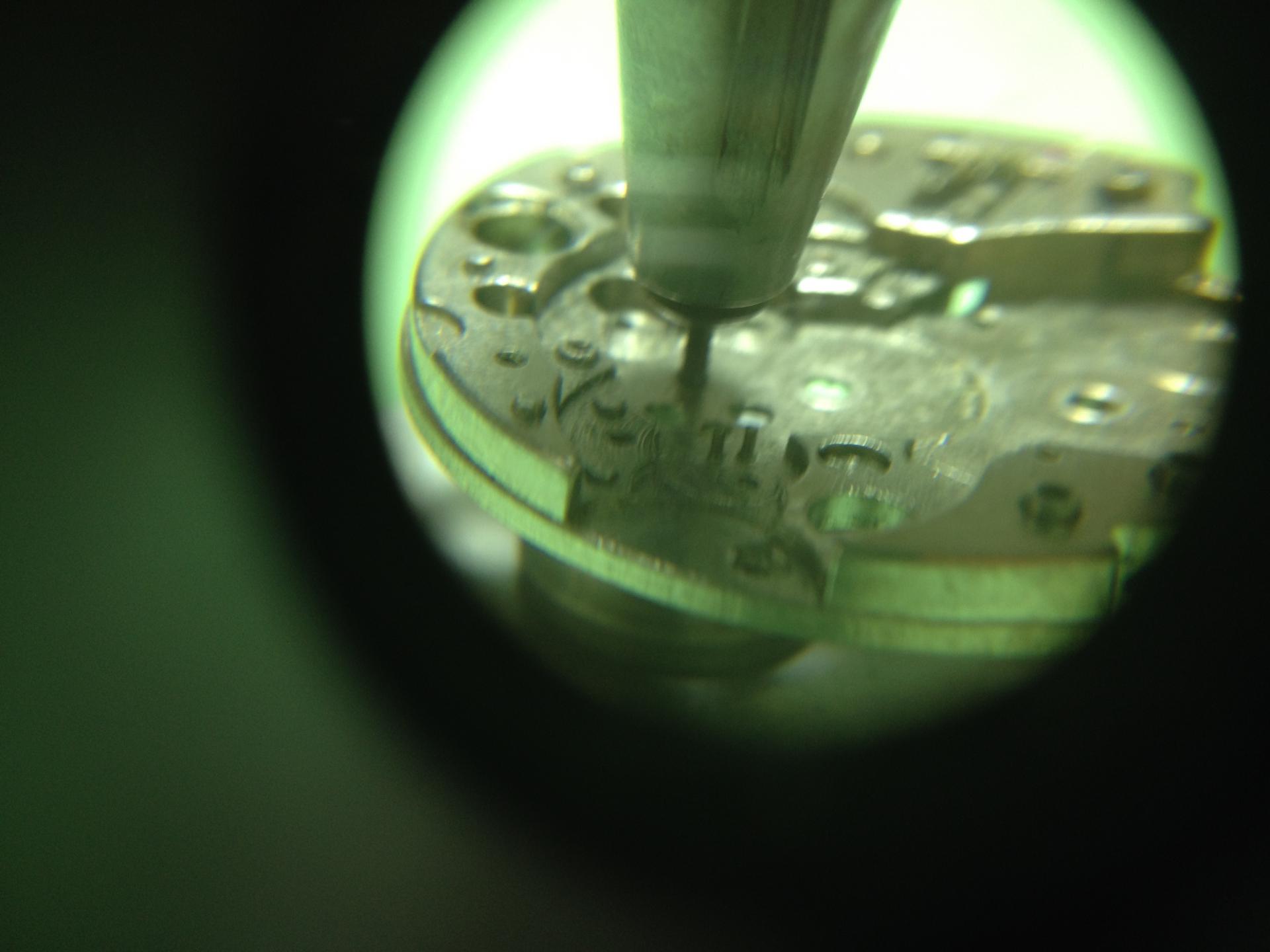

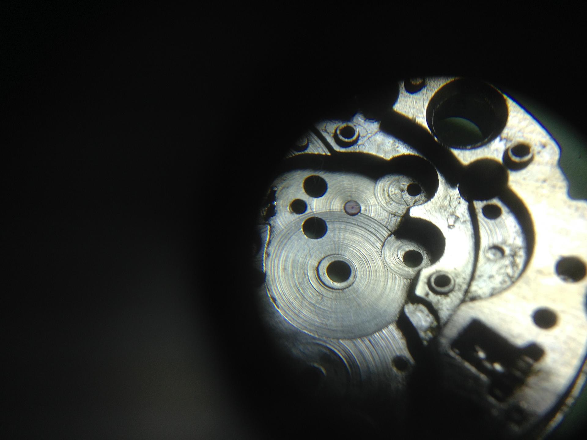

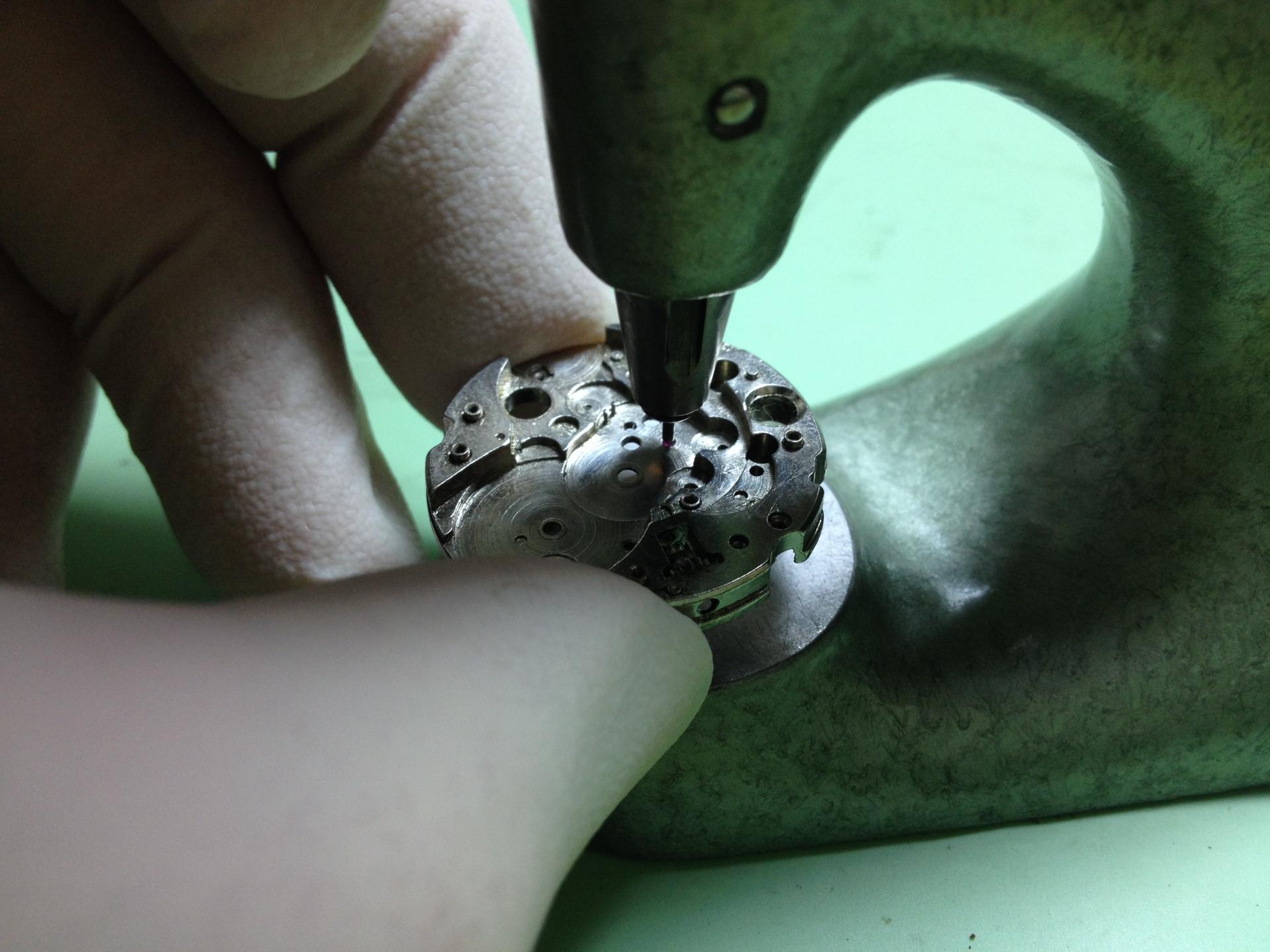

kada smo izabrali odgovarajuci precnik stavljamo puschera i zapocinjemo proces presanja , za ovo objasnjenje koristio sam jednu staru platinu kojoj sam predhodno izbio kamen da bi vam docarao sto bolje postupak
Prilog 80848Prilog 80849Prilog 80850Prilog 80851Prilog 80852

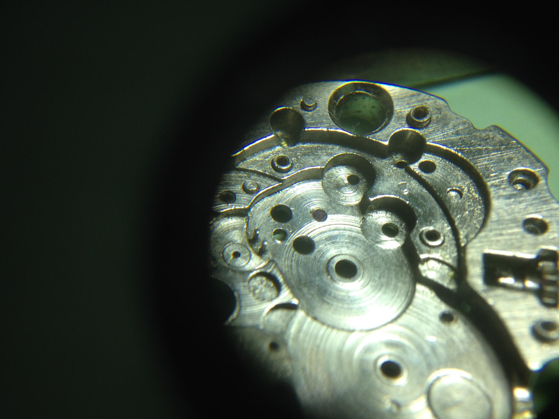

Nakon slike sa rubinom vidimo prikazanu platinu i rubin postavljen u leziste , pri tome vodimo racuna da je rubin ravnomerno postavljen i da se nebi zakantao , sledca slika prikazuje presanje nakon kontrole kada je sve gotovo ovako bi trebalo da izgleda rezultat
