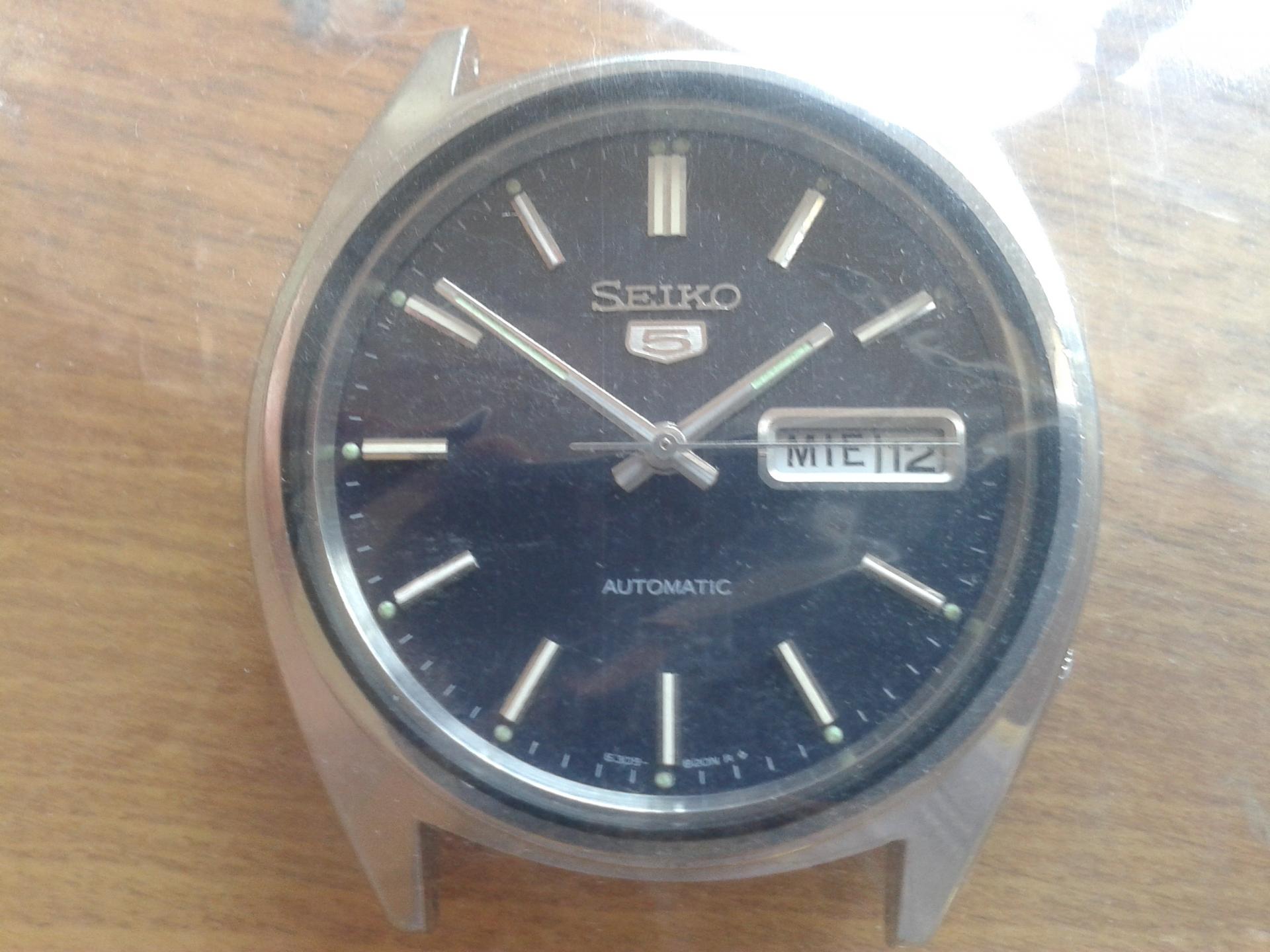

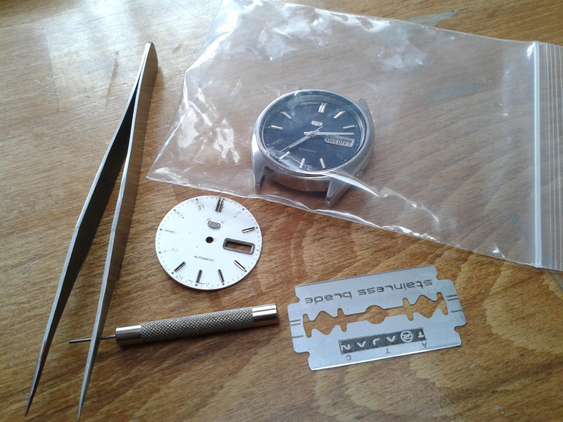

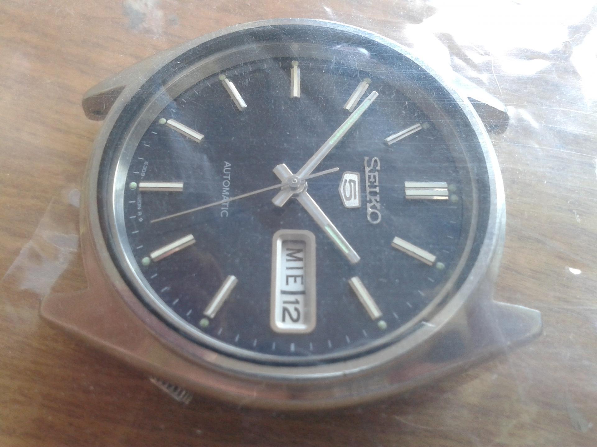

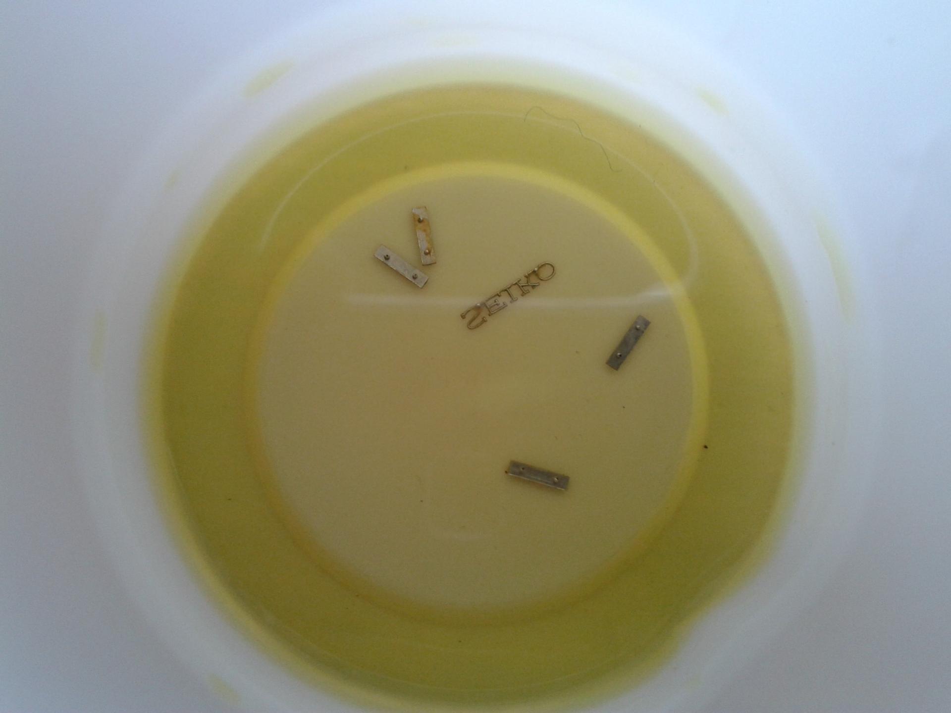

Da restauraciju privodimo kraju...problem sa pragovima je resen.Tacnije,nadjen je zamenski cifer,sa njega su skinuti pragovi i znak Seiko.Ali avaj,cifer je beo a na pragovima umesto bele,nalazi se crna crtica,pa je nakon jedno 10 pokusaja ta bela crtica izvucena belom uljanom farbom...:) Nije bas na nivou japanskih majstora,ali tu je negde,jedva da se primecuje...:D Sada je jos ostalo staklo,pravim masinicu za poliranje stakla sa brusnim kamenima koji treba krajem oktobra da pristgnu iz Svajcarske kao i cerijum oksid u par granulacija za grubo i fino poliranje.Sve u svemu,evo par slika zavrsetka generalnog sredjivanja...:)
