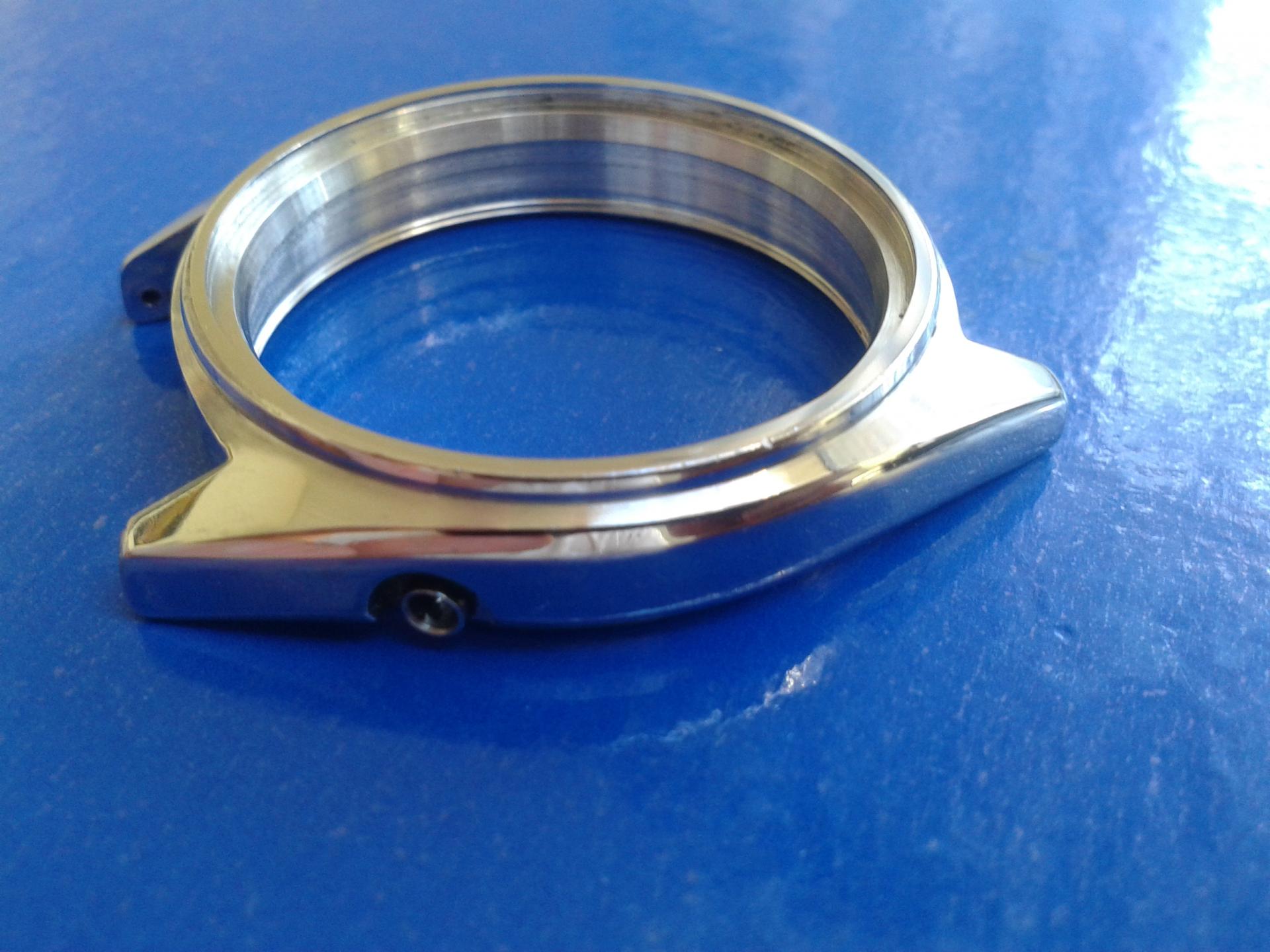

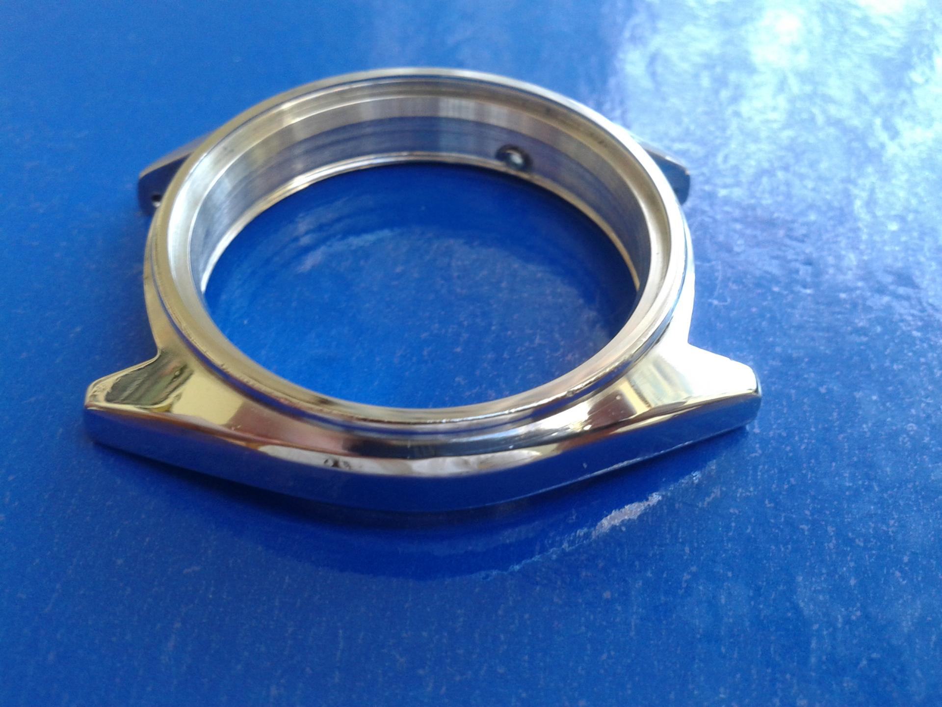

Zavrsetak pocetnog poliranja,kojim nisam zadovoljan,i dalje ima jedva vidljivih riseva sto je dovoljan razlog za ponovno matiranje smirglama granulacije od 1000 do 2500 mikrona.Nakon toga,bi trebalo da bude cisto kao suza...Evo par slika...:)
Prilog 70835Prilog 70836

Cifrar drze dve stopice pricvrcene sa dva horizontalna srafa na stranama mehanizma...Ali bez odgovarajuceg alata je problem skinuti kazalje,ne samo zbog mogucnosti ostecenja istih vec zbog mogucnosti da se polomi osivina zupcanika koji pokrece sekundaru.I da,uvek pri skudanju ispod kazaljki ide neki tanji papirc ili folija da se zastiti cifer...:) Ali mirna ruka i odgovarajuce alatike resavaju sve...;) Inace,kuciste sam konacno ispolirao tako da budem zadovoljan.U kakvom je stanju bilo,sad je gotovo pa ne prepoznatljivo...Sad sledi poklopac koji je urnisan,moracu da pocnem sa granulacijom 500,pa tek sve ostalo.A slike ce uslediti sutra...:)
