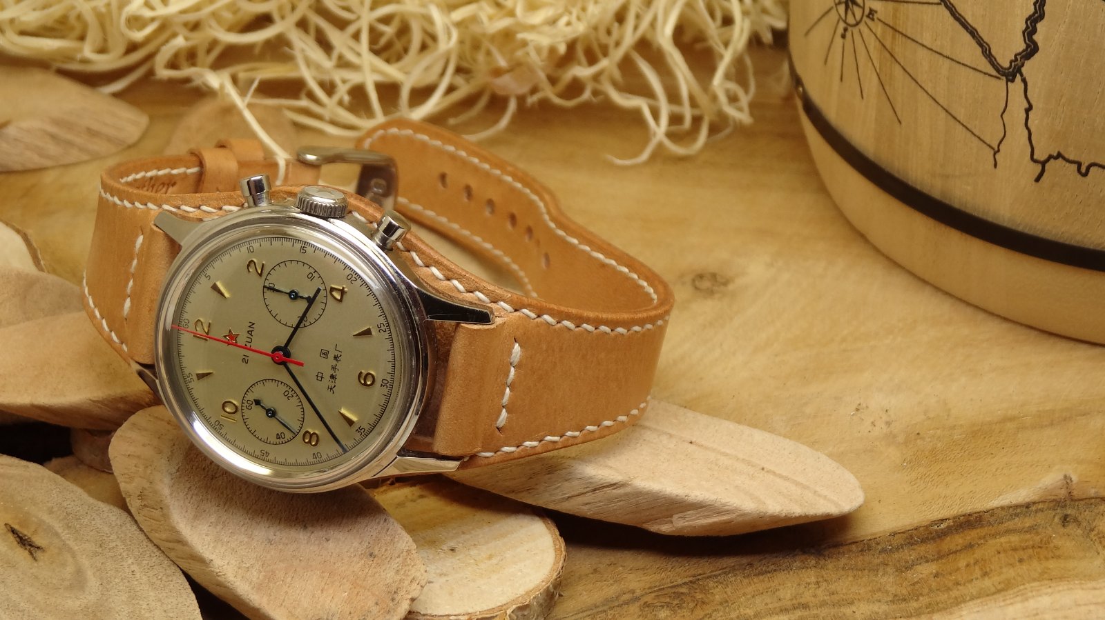

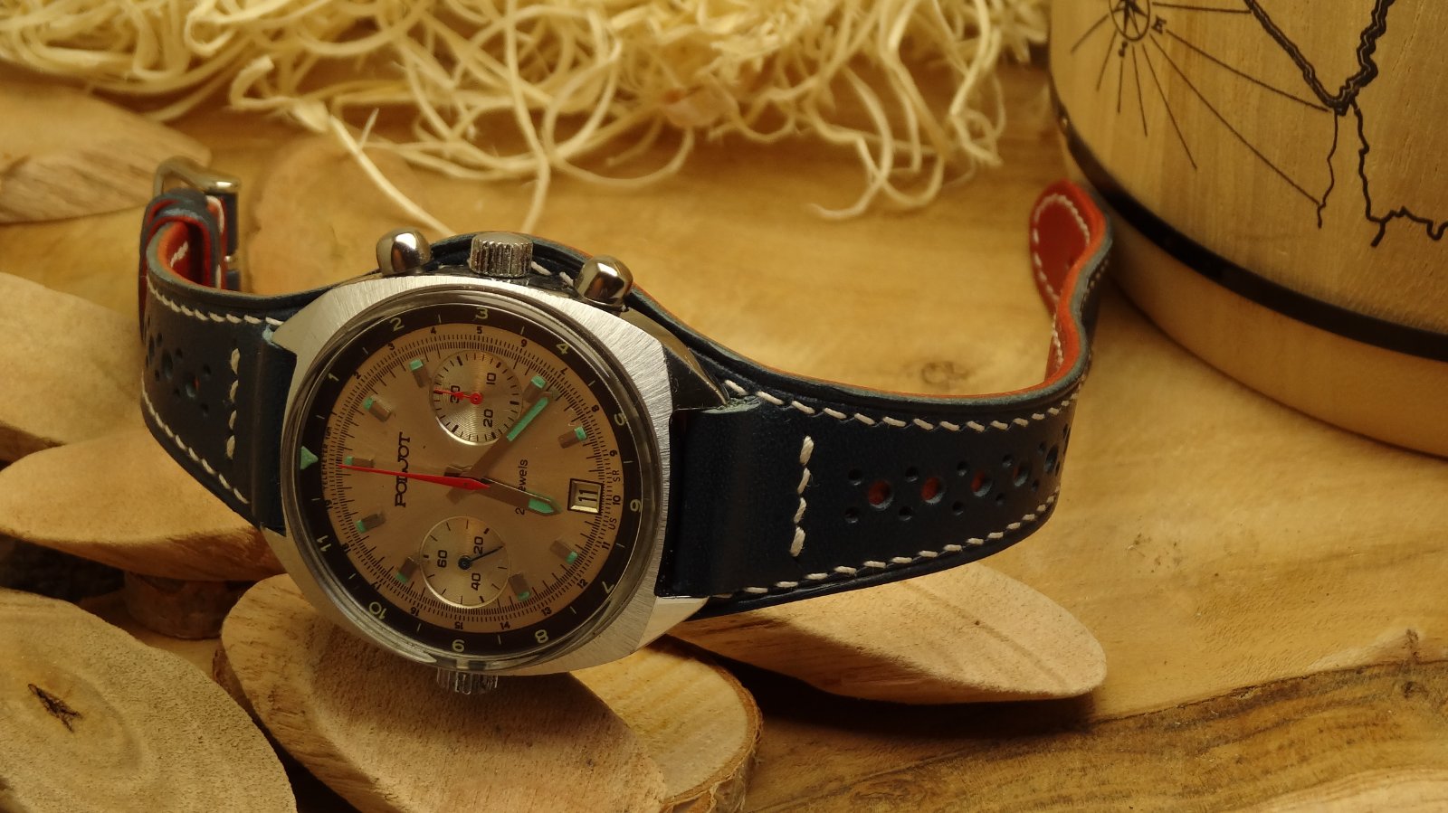

Meni je full bund nekako drazi. Velik mi je zglob, pa mi doda malo satu na "masivnosti". Nemam poljota poput tvoga, ali okacicu ti slike od nekih od mojih chronographa sa full bundom. Mozda ti pomogne da odlucis :)
Prilog 151630
Prilog 151631
