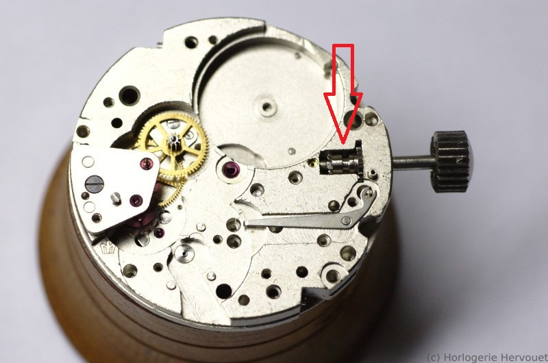

Molim. Pravo da ti kažem zakopkalo i mene. Prvo sam mislio da da zbog loše podešene geometrije kronografskog sklopa mehanizam povremeno zastane - iskusio sam to. Međutim, ovako nakon svega šta si napisao, ja bih kao (napredni) laik rekao da na tom mehanizmu proklizava kuplung. Nadam se da se na s-h jeziku tako kaže.
Re: Poljot 3133 - problem, molim pomoć
Upravo tako. Pretpostavljam da misliš na ovaj dio (crvena strelica)?
Prilog 142829
Ne,taj deo nema veze sa kasnjenjem.Jel konstantno kasni toliko minuta ?
Pa... nakon što namjestim točno vrijeme kratko radi normalno. Nakon toga kazaljka minuta stane i ne miče se 3-4 minute, dok kazaljka sekundi normalno radi. Nakon toga se i kazaljka minuta pokrene (sada kasni 3-4 minute koliko je bila zaustavljena) i sat nastavi normalno raditi. Kao da nešto zadrži kazaljku minuta na 3-4 minute. Nakon toga sat radi normalno i dobro "drži" točno vrijeme. Provjerio sam ga na vibrografu u vrijeme kad normalno radi... sve izgleda odlično.
Tako da... ne kasni konstantno 3-4 minute nego zakasni toliko kad se ovo dogodi...
