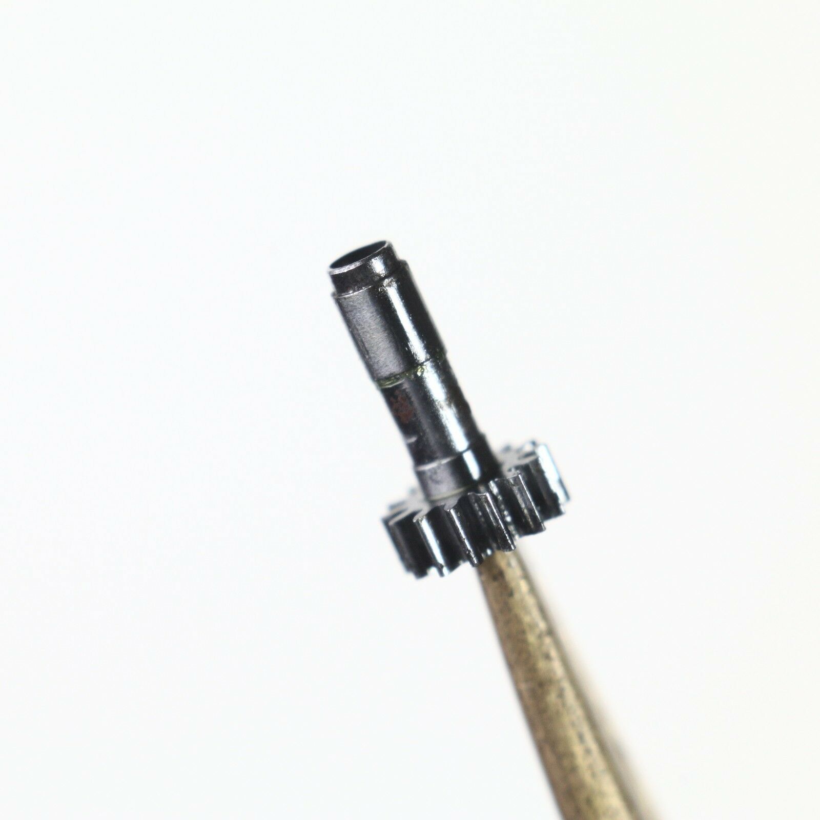

Ne Jure, nisam mislio na deo koji si oznacio strelicom. Pogresno sam se odrazio verovatno.
Mislio sam na "Cannon Pinion" What is a Cannon Pinion? - The Watch Doctor
pogledaj takodje i https://www.youtube.com/watch?v=DWTAF0sqqi4 od 20:00
Izmedju zupcanika minutne kazaljke i piniona nije direktan spoj, vec se moment prenosi putem trenja, dakle ako to povremeno proklizne onda se minutna kazaljka ne krece - satna kazaljka dobija pogon od tog "cannon pinion"-a putem dva spregnuta zupcanika, pa se dakle ni ona ne krece. Za to vreme sekundara radi bez problema posto ona ima direktan pogon od zaprecnog sklopa.

Puno hvala veberz! Nisi se ti pogrešno izrazio nego je moje (ne) znanje o urarstvu u pitanju.
Radi se o ovome, nadam se da sam napokon dobro shvatio...
Prilog 142831

Da, radi se o tome i o osovini zupcanika sa druge strane ploce. Dakle oni rade u paru! Ta osovina je veoma blago konusna. Mozda to urar nije nabio kako treba, mozda je jedan od tih delova zamenio iz drugog mehanizma (ko zna zasto i sada to ne radi savrseno), mozda ... ne znam - ja sam samo iznad svega znatizeljan (bio) laik (i stetocina).

Evo i ja da kažem nešto o toj temi,mislim da bi pomoglo da se svuče cannon pinion sa minutne osovine te ga se stisne sa pincetom štipalicom,malo podmaže i ponovo vrati na osovinu...
